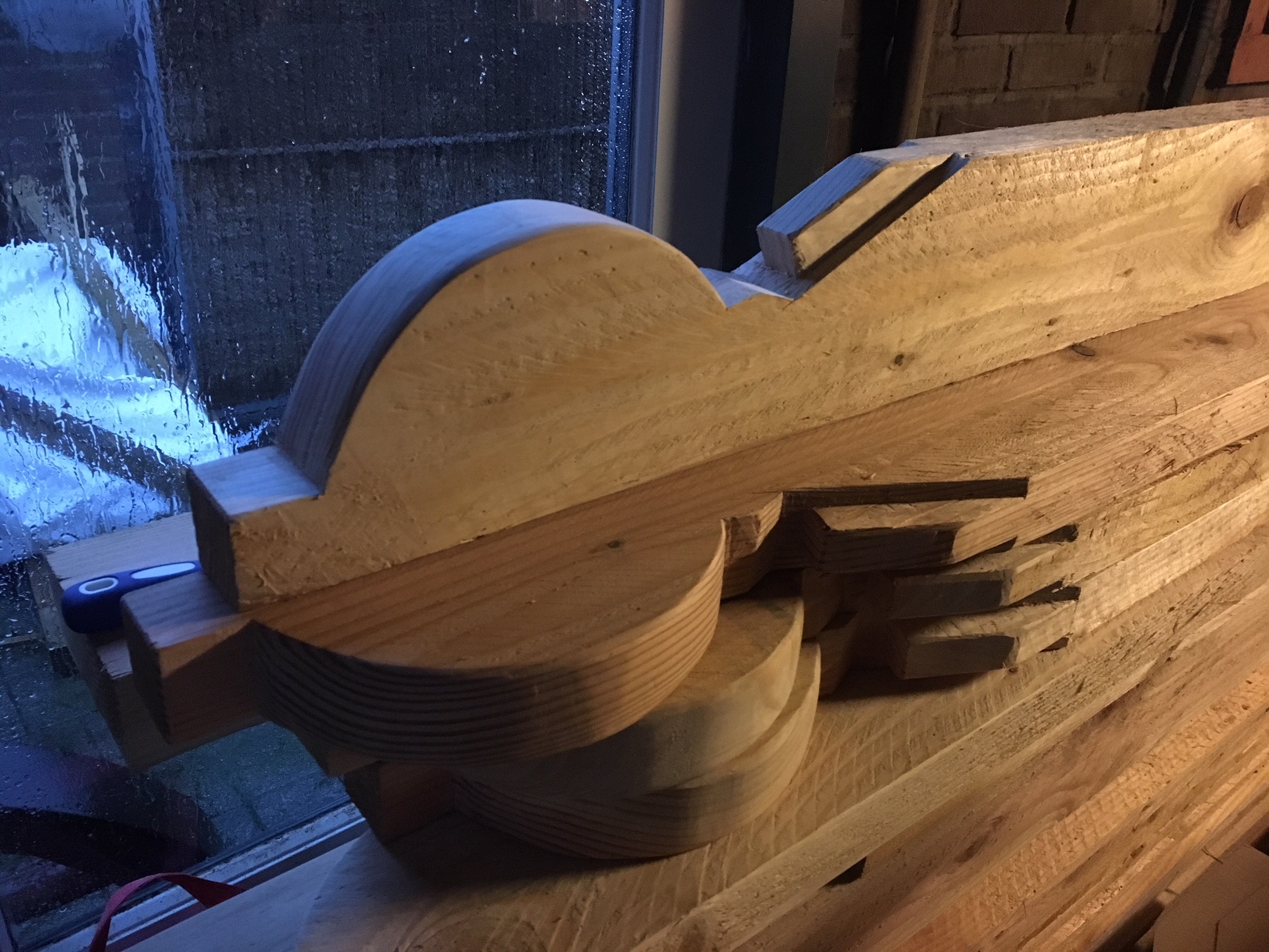

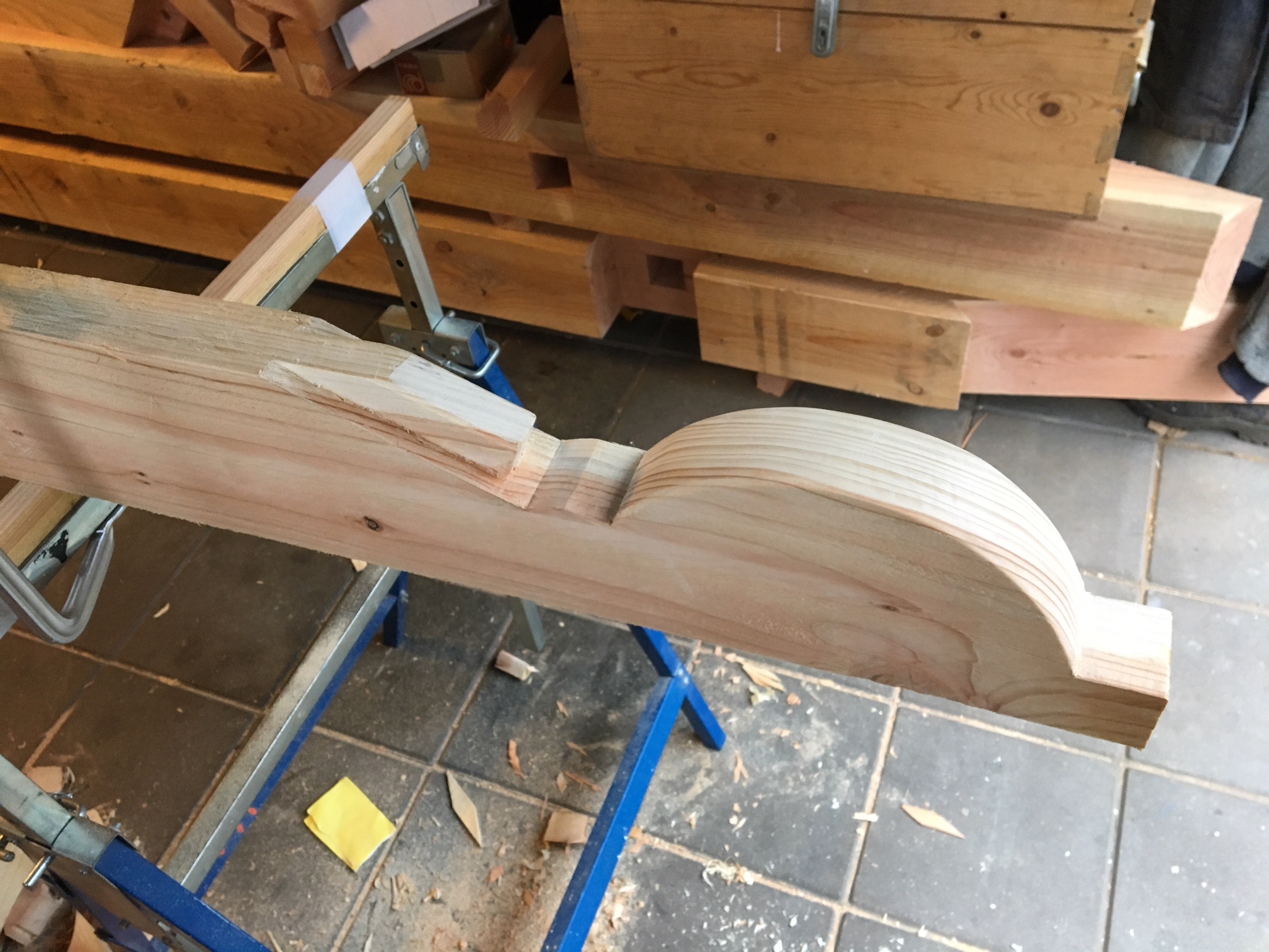

Nog wat kunnen knutselen aan de sporen...
Nog een stuk of 8 ofzo en dan kunnen we beginnen met graven!
Afbeeldingslocatie: https://tweakers.net/ext/f/5nKQ9uozLfWP159IGDINp1nb/full.jpg
Afbeeldingslocatie: https://tweakers.net/ext/f/3q1ZoneKFDbG2qzbOlCwUEvT/full.jpg

Super gaaf. Ben echt benieuwd als het straks helemaal klaar is. Je maakt er echt stukje vakwerk van. :)

Ik ook wel ;)
