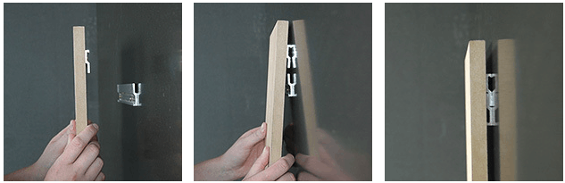

Ik wil de deurtjes van mijn keuken gaan vervangen. Het is een getimmerde maatwerk keuken die bij de bouw van het huis (1948!!) er in gezet is.
De deurtjes zitten nu met bladscharnieren in een sponning en ik wil deze vervangen door Blum softclose inliggende scharnieren. Overigens ga ik de deurtjes ook vervangen door 18mm MDF.
Mijn probleem zit hem in de sponning. Die is ca 20mm diep en heeft een aanslag van ca 7mm.
Afbeeldingslocatie: https://imgur.com/4S7UGU4
Ik wil het deurtje natuurlijk zo strak mogelijk in de opening krijgen maar dat betekend dat het scharnier verder van de rand van de deur af komt te zitten en krijg je volgens mij het deurtje niet open.
De meest voor de hand liggende oplossing is natuurlijk de sponning opvullen maar dat is moet dan 4x en dat is ook een flinke klus.
Iemand een suggestie met welke keukenscharnieren dit wel op te lossen is?

@MrDry Passen deze scharnieren misschien? http://www.ikea.com/nl/nl/catalog/products/00204648/ (of vergelijkbare). Bij deze scharnieren komt het deurtje een stuk naar voren bij het openen om een grotere openingshoek te kunnen maken.

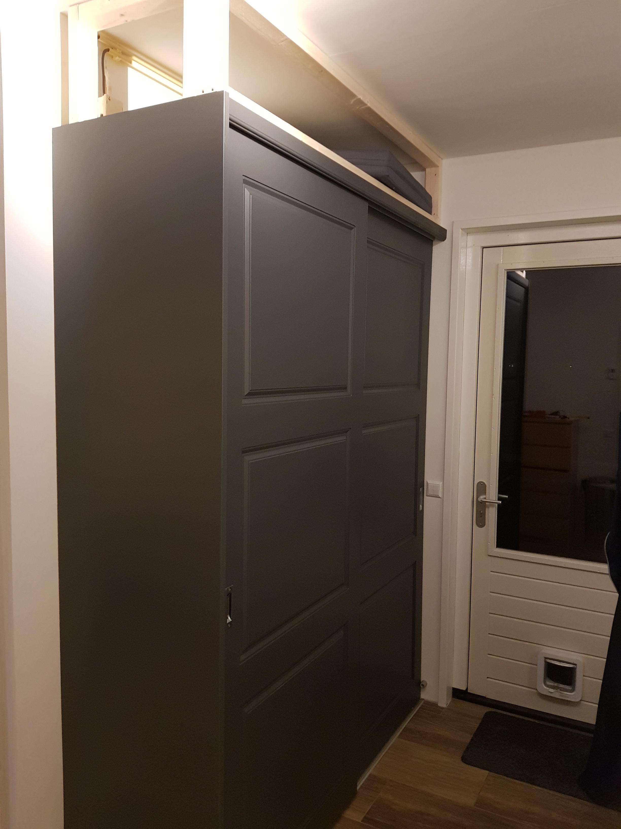

  • Gri77ie
  • Registratie: Februari 2016
  • Laatst online: 19-10 22:11
Gri77ie
Ok.... het zal gerust....
Ik ben gisteren druk geweest met het betimmeren van de kast in onze bijkeuken.
Resultaat staat hieronder. Moet nu alleen nog geschilderd worden.
Kast
Boven de schuifdeuren moet ik nog twee plaatjes bevestigen. Die zijn net geschilderd en liggen te drogen. Ga ik waarschijnlijk vrijdag mee verder.
Schuifkast2
Schuifkast3
Volgende project is de berging aan pakken. Werkbank maken en stellingkasten definitief plaatsen. Tevens wielrenfietsen aan de muur bevestigen

  • CappieL
  • Laatst online: 22:46
@Gri77ie Ziet er goed uit!
Heb je een bestaande kast gepakt en aangepast? Of heb je deze van scratch af gemaakt?
  • Gri77ie
Gri77ie
CappieL schreef op woensdag 24 januari 2018 @ 16:36:
Thanx, nee ik heb twee schuifdeuren op maat besteld, daarna van scratch af opgebouwd. Gewoon met vurenhout en OSB-plaat.

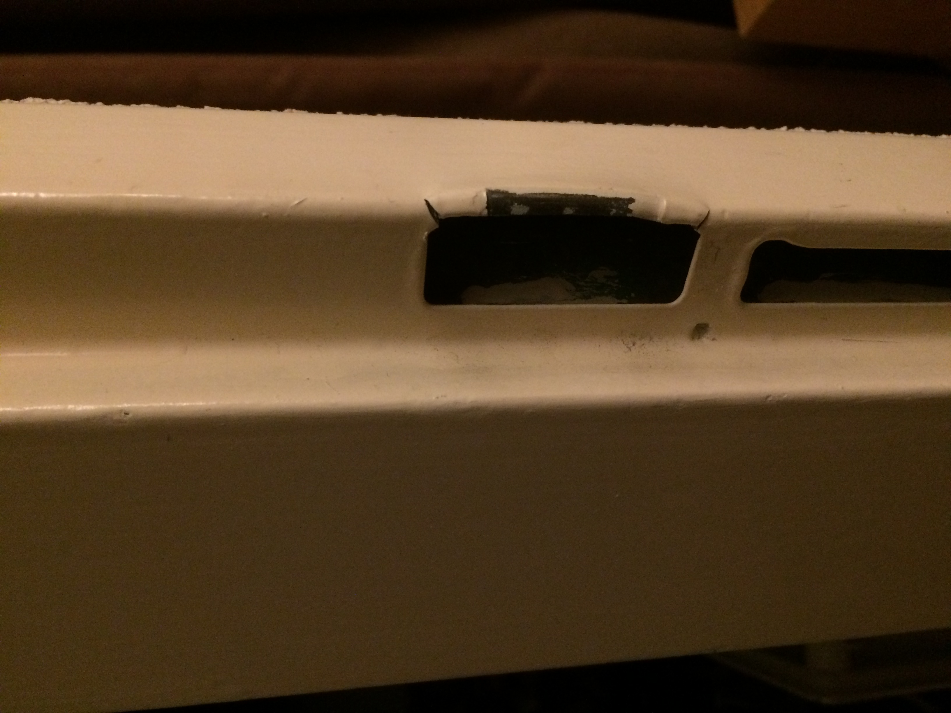

  • Memphisto
  • Laatst online: 18:44

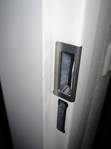

Wij hebben hier in huis opdekdeuren hangende in stalen kozijnen. Nu zit er op 1 deur speling, waardoor bij veel wind buiten of openen van de buitendeur, de deur klappert.
Nu zat ik eens goed te kijken naar het kozijn en zag dat het deel waar het slot in valt ligt is vervormt en zelfs gescheurd... Zie plaatje hieronder en dan met name rechtsboven in het bovenste gat.
Valt zo iets nog te repareren?

  • Raymond
Klap met een hamer :)
  • Memphisto
Gaat het dan niet verder scheuren en is dat niet meer een tijdelijke oplossing? In de zin van dat het, gezien de scheur, weer relatief snel terug vervormt?
Ik heb geen idee hoor, ik ben niet zo'n techneut zeg maar :/

  • Xander
@Memphisto ik lees even mee. Heb zelf ook 1 zo'n deur.
Klap met de hamer werkt inderdaad. Helaas mag ik dat maandelijks herhalen. :P
Horen er in jouw kozijnen ook niet van die sluitplaatjes zoals op deze foto?
Afbeeldingslocatie: https://tweakers.net/ext/f/mkgEx6k77O6gpw2OWHiFA7iq/full.jpg
Bij mij iig wel te oordelen aan de rest van de kozijnen, maar ik mis er dus 1. Moet nog eens uitzoeken waar je dat los koopt...
  • Raymond
@Memphisto Gaat ongetwijfeld best lang weer goed (jaren).
Echt repareren komt neer op lassen of kozijn vervangen en da's wel heel veel werk voor iets dat je anders met 30s kan fixen :)
Je kan ook andere houtje touwtje oplossingen toepassen. Bijvoorbeeld door een houtje achter het stuk wat gescheurd is te proppen. Dan stopt de deur ook met klapperen (als je het houtje van de juiste dikte maakt)
[ Voor 36% gewijzigd door Raymond op 24-01-2018 20:41 ]
  • Memphisto
@Xander Werkelijk geen idee. Die plaatjes van jou heb ik hier in ieder geval op geen enkele deur. Alle andere deuren sluiten prima en klapperen totaal niet.
@Raymond wellicht het proberen waard inderdaad. Kozijn vervangen is echt een no-go.. Hier is de spachtel-putz tegen het kozijn aan gezet. Dus dat zal er dan niet mooier op worden.

  • Raymond
@Memphisto
Je kan ook rubber voetjes/dopjes in je kozijn plakken. Dan wordt je deur op iets afstand van het kozijn gehouden en klappert hij ook niet meer. Ik heb daar een setje van, volgens mij ooit bij de ikea gekocht (kan ze nu niet meer vinden op de site :( ). Kost een euro ofzo en werkt ook prima.
ik google ff, of ik wat voor je kan vinden.
Zo zien ze eruit:
https://nl.aliexpress.com...eet-pads/32713160108.html
Niet dezelfde die ik heb, maar wel bij de Appie:
https://www.ah.nl/product...1mig9eEAQYASABEgLxf_D_BwE

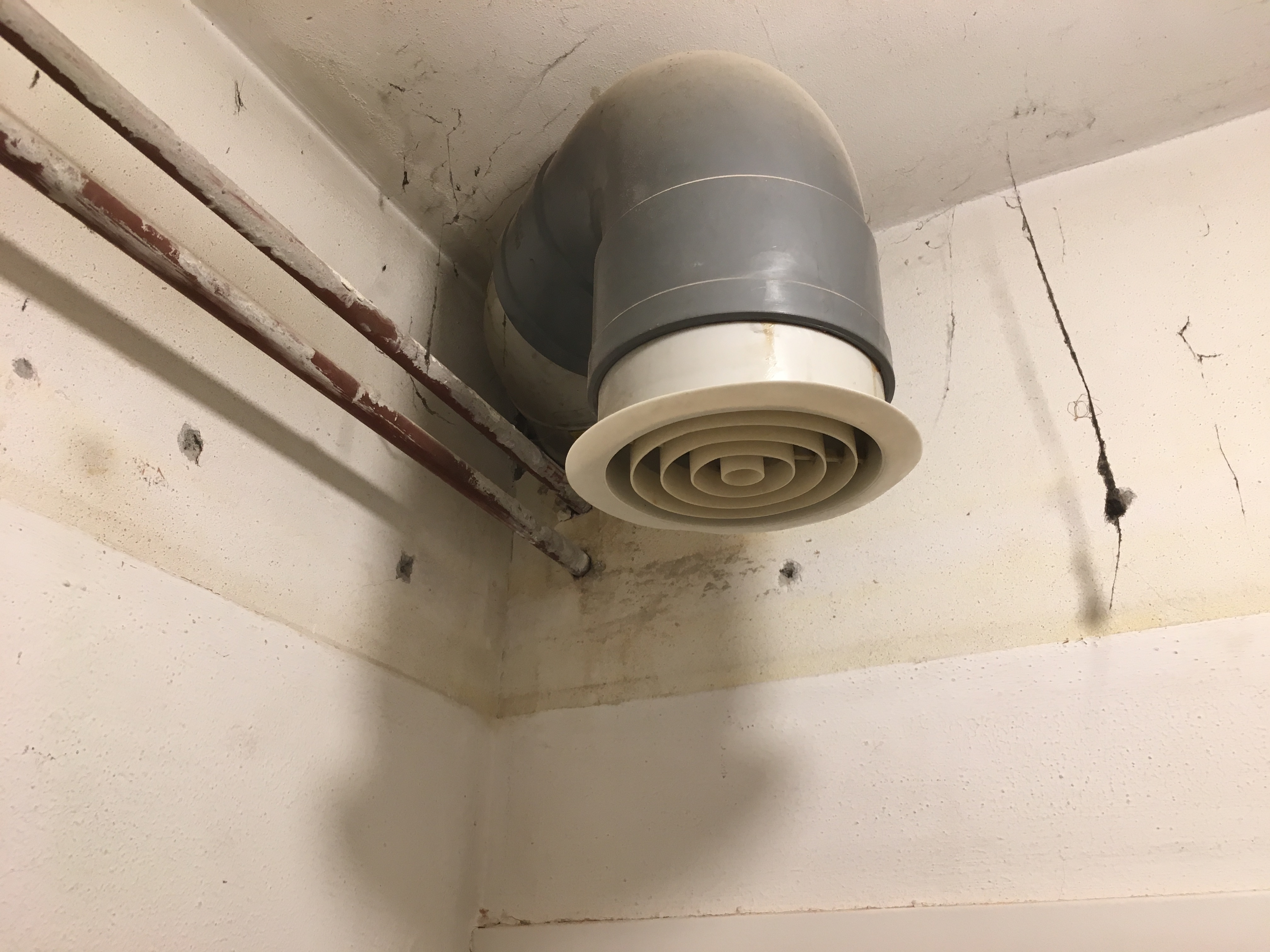

Afbeeldingslocatie: https://tweakers.net/ext/f/dmaFohiWsYJjb9rHsat6vqal/medium.jpg
Dit is de luchtafvoer in mijn toilet. Hier moet een ventilator in en een verlaagd plafond onder. Omdat de buis een flinke diameter heeft, komt het uiteinde van de buis vrij laag uit. Daarom komt de ventilator dus ook vrij laag en moet het verlaagd plafond ook laag. Graag zou ik het plafond zo'n 10cm hoger willen hebben. Weet iemand een oplossing?
(Die verwarmingsbuizen haal ik nog weg)
[ Voor 4% gewijzigd door -DarkShadow- op 25-01-2018 16:51 ]

  • Orion84
  • Laatst online: 23:17
Orion84
Admin Wonen & Mobiliteit
Fotogenie(k)?
90° bocht vervangen door een 45° bocht, vierkante ventilator plaatsen en dan netjes afwerken tot aan de hoogte van je plafond? Eventueel het schuin oplopende 'gat' in je verlaagde plafond nog afdekken met een rooster? Of de ventilator zelfs verticaal plaatsen en er een kistje omheen maken met rooster aan de onderkant.
[ Voor 19% gewijzigd door Orion84 op 25-01-2018 17:00 ]
  • Aardappel
  • Registratie: Mei 2016
  • Laatst online: 23:52
Koofje?
Of bocht eraf en laten verlopen naar vierkante buis, en dan zoiets:
Afbeeldingslocatie: https://www.ventilatieshop.com/media/catalog/product/cache/1/image/9df78eab33525d08d6e5fb8d27136e95/l/e/lepe-hoek-instortkanaal-symmetrisch-air-spiralo--rklh2208.150-1_2.gif

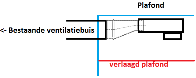

  • Exigence
  • Laatst online: 16:51
Exigence
dnkroz
Huidige PVC bocht eraf, verloopstuk naar rechthoek erop (kom je strak onder je plafond uit) , op deze rechthoek een lepelhoek monteren naar beneden toe. Strakker kom je niet tegen je plafond volgens mij.
Afbeeldingslocatie: https://tweakers.net/ext/f/xTrF4H5PfZLay5sPD5fmzktX/full.png
edit: met Aardappel :P
  • -DarkShadow-
Exigence schreef op donderdag 25 januari 2018 @ 17:03:
Bedankt mannen! :)
Dat is een mooie oplossing.

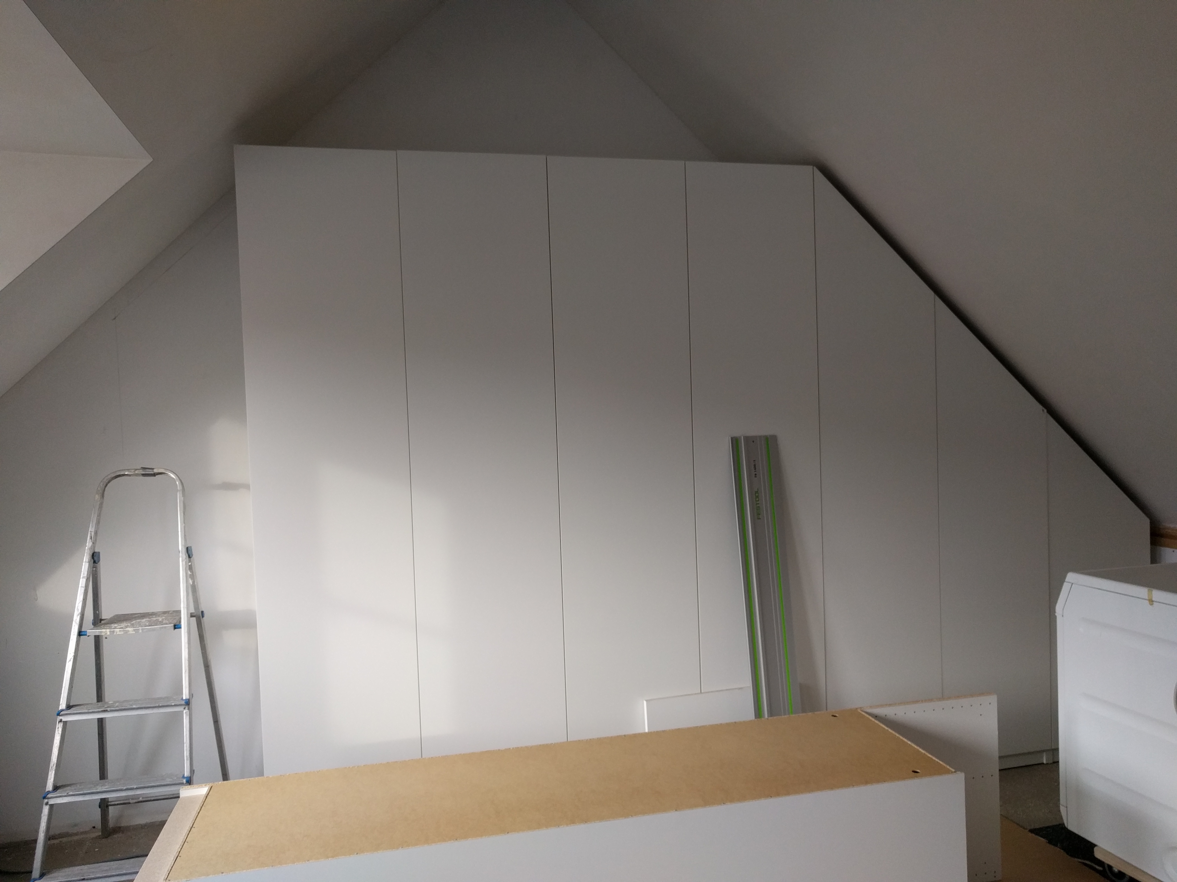

Ben hier bezig een Zolderkast te bouwen.
10 ikea pax kosten gekocht, de 4 middelste zijn standaard. De andere 6 op maat gemaakt. Er komt nog een deel bovenop.
Zolderkast

  • nokiaan958GB
-DarkShadow- schreef op donderdag 25 januari 2018 @ 18:01:
Bedankt mannen! :)
Dat is helemaal geen mooie oplossing.
Je loopt een gigantisch risico op lawaai omdat je ventilator meteen een haakse hoek in blaast.
Heb helaas ook zelf deze fout gemaakt en baal er nog steeds van |:(

@harmageddon ziet er goed uit!
Kan je die afzuigmotor niet zo vertikaal in de wand kwijt?
Dan je plafond er strak tegenaan een sleuf openlaten zodat de afgezogen lucht echter je plafond kan komen.
Zo heb ik t gedaan. Het plafond is eigenlijk gewoon een strakke witte plaat van 1x1.3m ledspotjes erin en opgehangen aan kabeltjes.
Rondom 3cm ruimte gelaten en plafond zwart geschilderd zodat je niet in die loze ruimte kijkt. Ziet er chique uit.

@-DarkShadow- Je hebt van spirobuis (gebruikt voor afzuigkap/ventilatie) ook korte 90° bochten, zie bijv: https://www.ventilatiesho...orte-bochten-spiro-haaks/
Heb ik voor m'n afzuigkap ook gebruikt om van horizontaal naar verticaal (door dak) te gaan onder het verlaagd plafond.

Snel even tussendoor wat plaatjes geschoten om het inzichtelijker te maken.
Het is exact 11cm hoog. (afstand vloer/onderkant deur).
Ik heb een aantal speciaalzaken reeds gebeld maar die geven aan niet hoger dan 20mm te gaan...
Afbeeldingslocatie: https://tweakers.net/ext/f/fc2b3k0P1LBLkYxVYzB1Ywe3/thumb.jpg
Afbeeldingslocatie: https://tweakers.net/ext/f/HpZc0M60jDVDbJZUJWNQ8m68/thumb.jpg

Saffie_time schreef op vrijdag 26 januari 2018 @ 10:43:
Dit maakt de situatie wel een stuk duidelijker.
Ik heb ook zo'n douchedeursysteem (maar dan met 2 halve deurtjes).
Kun je aan de onderkant van beide deurlijsten een stukje uitslijpen (indien metaal) / zagen/knipper (indien kunststof) en de deurlijsten over je plint zetten? Zie rode uitsparingen in foto hieronder.
De deuren kunnen dan op 'normale' hoogte.
Ziet er ook meteen mooier uit, want een rubber/plastic afdichting van 10 cm is niet zo mooi.
Afbeeldingslocatie: https://imgur.com/NFWgV5r.jpg
[ Voor 11% gewijzigd door CappieL op 26-01-2018 11:04 ]

CappieL schreef op vrijdag 26 januari 2018 @ 10:55:
Leuk idee maar er zit vloerverwarming onder.
Ik had er namelijk een goot in willen zetten over de volledige breedte maar dat leek me met vloerverwarming (die ik dus niet zelf heb aangelegd en dus niet weet hoe diep die ligt) niet de meest handige oplossing :+
Edit: ah wacht wat jij bedenkt is de deur laten zakken!
Daar kan ik zeker nog eens naar kijken ja d:)b

  • DopdeDouwer
DopdeDouwer
Roffel
breinonline schreef op vrijdag 26 januari 2018 @ 11:40:
Randafzuiging zeg maar? Heb je een foto?
Ja zo kan je het noemen. Eigenlijk een plaat ophangen die je plafond ook gelijk wegwerkt, scheelde mij ook weer een stukadoor. Afbeeldingslocatie: https://i124.photobucket.com/albums/p32/dopdedouwer/20180126_130241_zpszmf1dqwu.jpg

Is de hoek van de foto, maar je plaat hangt scheef :+ oOo

harmageddon schreef op donderdag 25 januari 2018 @ 20:08:
Dat ziet er mooi uit. Kun je nog een foto maken van het bovenste deel van de linkse 3 kasten met de deuren open?
