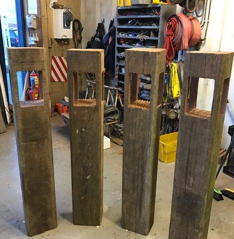

Afbeeldingslocatie: http://www.xan.nu/upload/meerpaal4b.jpg
En toen waren er 4 :D 8)
Volgende stap is alles netjtes afwerken met de beitel en schuurmachine. En dan het 110cm gat erin :P
To be continued....

Zit er al netjes uit! Secuur gewerkt!
Maar een gat van 1-meter-10?
Was nog niet wakker denk ik, ik dacht aan de diameter :F

^^ ja om de kabel door te voeren, van onderop schat ik. met een slangenboor ;)

Wordt een hele opgave om ongeveer in het midden uit te komen na 110 cm geboord te hebben door hardhout...
Dat denk ik ook of je moet een kolomboor met een dergelijke hoogte tot je beschikking hebben. Wat je wel kan doen is de kabel over de balk laten lopen die met de rug naar de muur of schutting staat en dan eventueel op een bepaalde hoogte schuin inboren zodat je toch in het midden uit komt, of iets infrezen.
Hij had het al eerder gepost, en iedere keer zit ik weer te denken hoe je het voor elkaar kunt krijgen (zonder belachelijk dure (professionele) apparaten).
Ik zou misschien gaan voor een gatzaag, dan weer een met een iets kleinere diameter, en zo verder tot je een acceptabel stuk overhoudt voor een speedboor/slangenboor. Een soort omgekeerde piramide dus.
Probleem dat je daarbij tegen gaat komen is denk ik dat de boormachine niet in het gat past en je dus met verlengstukken moet gaat werken die alle kanten op zwiepen.
Zonder het topic weer te kapen ( :P ) is het idee het volgende:
Vier hoeklatten op alle hoeken zodat je een soort geleide rail hebt. Twee blokken van de 25x20cm (zelfde groote als de balken) met een gat in exact het midden. 120cm lange, 20mm dikke staaf met aan het einde een spiraal of lepelboor. En een dosis geluk :+ Op deze manier heb je een redelijke opstelling om recht te blijven boren. Het belangrijkste blijft de centrering....
En als we halverwege uitkomen fixen we dat ook wel weer :+ Frezen doe ik liever niet, alleen als het echt moet.
Dus we gaan het zien. Ik hou jullie wel op de hoogte, ook als het brandhout is geworden :P
Waarom moet het gat precies in het midden zitten over de gehele lengte van de kolom?
Het lijkt me hooguit belangrijk dat hij in het midden van de opening uitkomt. Maar dan kan je wel vanaf die kan regelen. Dus je kan redelijk scheef boren, zonder in de problemen te komen. Het lijkt me ook wel heel lastig om over een lengte van 1m10 te borgen dat je recht boort (op de cm nauwkeurig op het einde) zonder hiervoor veel te investeren in geleiding. Het lijkt me handiger om te zorgen dat je vanaf de bovenkant dan een gaatje kan boren naar het lange gat in de kolom.
zolang beide openingen maar in het midden zitten, boeit het niet dat er onderweg een bocht in zit :)

meerdere verlengstukken op elkaar zwabbert zeker minder dan 1 massieve stang? :z
Las d'r een draadeind of reststuk wapening rond 8 aan en ram niet als een 200kg gorilla op je boormachine en ik weet zeker dat je d'r door komt.
ik zat te denken aan een "ratel" je hebt speeboren met "bit" opzet stuk en een metalen pijpje (geen rvs) kan je wellicht wat fabriceren .. ps als je een ijzeren pijp en de 2 stukjes die passen even bij een auto reparatie toko / bob de beunhaas .. en de 3 delen neerlegt lassen ze het vaak nog wel voor je :)
Kijk anders eens of je een 4kanten pijp kan vinden waar ratel onderdelen op passen ???? vaak wel in de DIY winkel te vinden.
je kan nog iets verzinnen met een houten blok en hoekprofielen enzo waardoor je alleen hoeft te focusen op de boorsnelheid ..
Ik zou iets met doen met boor onder en je constructie van boven via zwaartekracht laten zakken (niet te rap.) .. zodat het zaagsel eruit valt .. maar hmmm lastig
je weet van Auger boren?
die met een doorn voorop?
die je ook nog eens kan verlengen met verlengstukken?
even zoeken.
ah: wel web0.1 maar het gaat om het idee http://w.advantage-drillbits.com/wood/auger2.html
die hebben een doorn voor op de boor met een bepaalde spoed die niet de boor stuurt maar ( als in het midden geplaatst ) ook in die as blijft boren, en dus niet als de boor links wat minder weerstand heeft die kant op neigt te gaan.
achteraan de boor zit weer een 6kant waar je verlengstukken op kan zetten om zo diep te gaan als je wil.
ik heb er wel eens mee gewerkt, tip zorg dat je genoeg "terughaalt" oftewel niet in 1x boren en dat dan de boor vast in het werkstuk zit en je hem er niet meer uit kan krijgen.
gewoon 5cm boren even terughalen, spaanders weg laten vallen en weer 5 cm boren.
