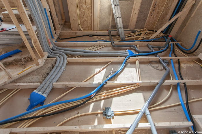

Verwijderd schreef op woensdag 15 november 2017 @ 15:13:
Warmwater leidingen die tegen koud tapwater aanliggen (wat niet mag) is ook iets kleins dat je even moet weten voordat je straks in het ziekenhuis ligt.
Waarom zou dat niet mogen? In mijn huis heeft de loodgieter (een professional!) dit wel zo gemaakt.
Afbeeldingslocatie: https://3.bp.blogspot.com/-tKugp6dwcvI/VUJYFpS5GiI/AAAAAAAADko/r-opq-Q1Ay4/s700/_MG_3204.jpg
  • ThinkPad
  • Laatst online: 14:50
Legionella.

zonoskar schreef op woensdag 15 november 2017 @ 15:17:
Zoals @ThinkPad al aangeeft vanwege de Legionella bacterie. Kort gezegd zit deze bacterie in principe al in je leidingen, maar in een beperkte niet schadelijke hoeveelheid. Door een warmwaterleiding tegen je koudwaterleiding aan te leggen creëer je in je koud tapwater een optimale temperatuur waar de bacterie zich in zal vermenigvuldigen. Vooral bij verneveling (douche) kan deze bacterie zich snel je lichaam binnen dringen.
Het wordt zelfs aangeraden om na bijv. je vakantie al je kranen 2 minuten te laten lopen om onzuiverheden weg te spoelen, het liefst met een natte doek over al je kranen zodat het niet verneveld, maar dat is IMO ook wel overdreven:+
Het is hoe dan ook niet verstandig om welke warmtebron dan ook tegen je koude waterleiding aan te leggen.
Wikipedia: Legionella pneumophila
Op jouw foto zie ik meerlagenbuis met mantelbuis en/of isolatie als ik het goed heb? Daar gelden wellicht andere regels voor, ik heb mijn geïsoleerde leidingen in ieder geval niet tegen elkaar aangelegd zodat het risico volledig van de kaart is.
In ieder geval, toen ze in mijn oude appartement persleidingen (zonder isolatie) in de muur hebben gefreesd maakten ze hier ook al een opmerking over maar ik weet niet meer of dit over de oude koperen leiding was, of over de nieuwe persleiding.

@Verwijderd Ik weet wel dat je de waterleiding niet langs een verwarmingsbuis moet leggen vanwege legionella. Maar een warmwater leiding... Als je dat objectief bekijkt, hoeveel water zit daar nou in en hoeveel warmte kan over gedragen worden naar de koud waterleiding? Bovendien, de warmwaterleiding is ook warm, dus dat is al helemaal gevaarkijk dan.
  • Icekiller2k6
  • Laatst online: 11:44
@zonoskar
Het verschil is normaal is dat de warm water leiding 'vaker' gespoeld gaat worden met heet water, terwijl dit met de koud waterbuis waarschijnlijk niet gaat zijn.
Nu eerlijk gezegd gaat dit waarschijnlijk pas een probleem zijn als je +7dagen op vakantie bent geweest en de buizen stilstaand water hebben gehad.... Als je dus terug komt moet je even de leidingen zuiveren met andere woorden.

Een warmwaterleiding is ook alleen warm als er warmwatervraag is.
zonoskar schreef op woensdag 15 november 2017 @ 17:13:
Het warme tapwater van een C.V. wordt verhit tot boven de 60 graden waar deze bacterie dood aan gaat, in mijn geval bijv. tot 67 graden, gezien er ook warmteverlies plaats vind verder in de leiding.
Objectief gezien denk ik dat het onzin is en alleen in zeer specifieke gevallen kan leiden tot een legionella "uitbraak". Niet perse alleen voor water, maar ook gasleidingen in mantelbuis leggen omdat leidingen zomaar ineens op wonderbaarlijke wijze kapot kunnen gaan is iets waar ik twijfels bij heb :9 ook een CAP (centraal aarde punt) in de badkamer is een twijfelaar.
Maar als je relatief simpele ingrepen kunt doen om dit risico tot nul terug te brengen ben ik daar voorstander van. Koud en warm -water leidingen aan elkaar vast taiwrappen lijkt me niet helemaal netjes om te doen, zeker niet als professional. Maar zoals gezegd kan het bij geïsoleerde alupex leiding best zo zijn dat dit geen probleem is. Taiwrappen doen ze uiteraard om klapperende leidingen te voorkomen.
Het risico is vooral hoger bij koperen leidingen die in steen zitten omdat steen de warmte veel langer vast kan houden en relatief makkelijk aan je koperen leidingen af kan geven. Koper geleid warmte immers beter als meerlagenbuis en hoe langer de warmte afgifte van je steen naar je leiding hoe hoger de uiteindelijke temperatuurafgifte naar je water.
Maar we weten ook dat water niet makkelijk te verwarmen is.
We weten ook dat water in koudwaterleidingen in heel erg veel gevallen in beweging is als je de warmwaterkraan open draait. Zet je de mengkraan van je douche aan, is de kans aanzienlijk klein, danwel onmogelijk dat je koud water tot boven de 25 graden komt.
De kans dat je een warmwaterleiding tegen een stilstaande koudwaterleiding aan legt...
Veel regels zijn er vooral om risico's uit te bannen zodat die 0.1% van de gevallen waarin wel legionella/ gevaar ontstaat te laten verdwijnen.
