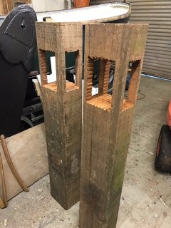

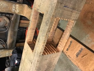

Woodworking

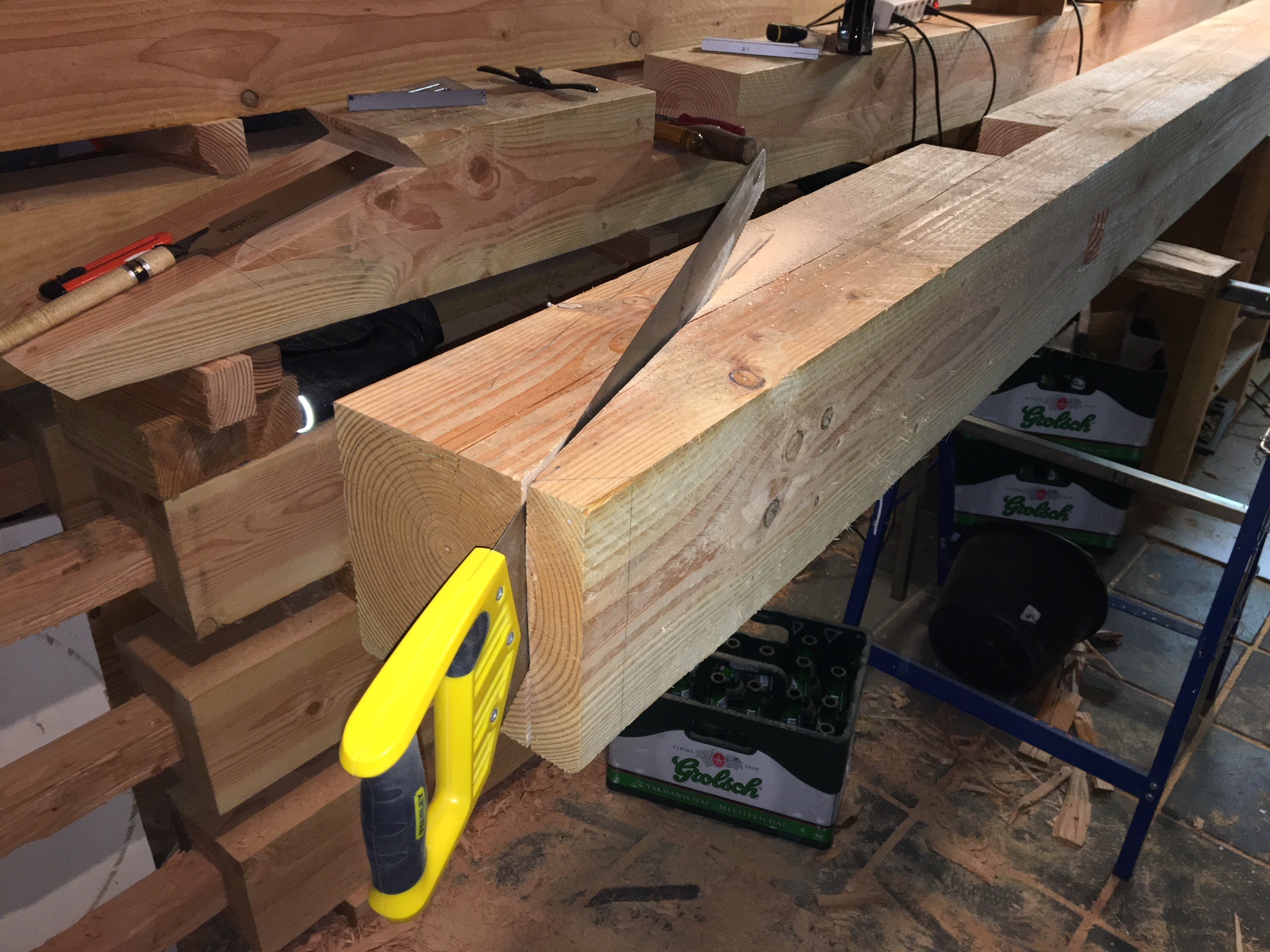

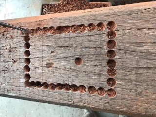

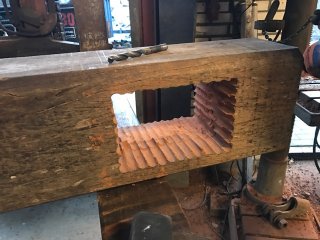

Gisteravond aan de handenarbeid geweest, Balk voorzien van een liplas om deze te verlengen tot 800cm
Afbeeldingslocatie: https://tweakers.net/ext/f/PjgiF4DjKxLfKPPAAS0LTQ6q/full.jpg
Afbeeldingslocatie: https://tweakers.net/ext/f/k53ewI88la1PLPtzKdQ2c6UD/full.jpg
Afbeeldingslocatie: https://tweakers.net/ext/f/nwSUgunWTFqizbDfTov978so/full.jpg

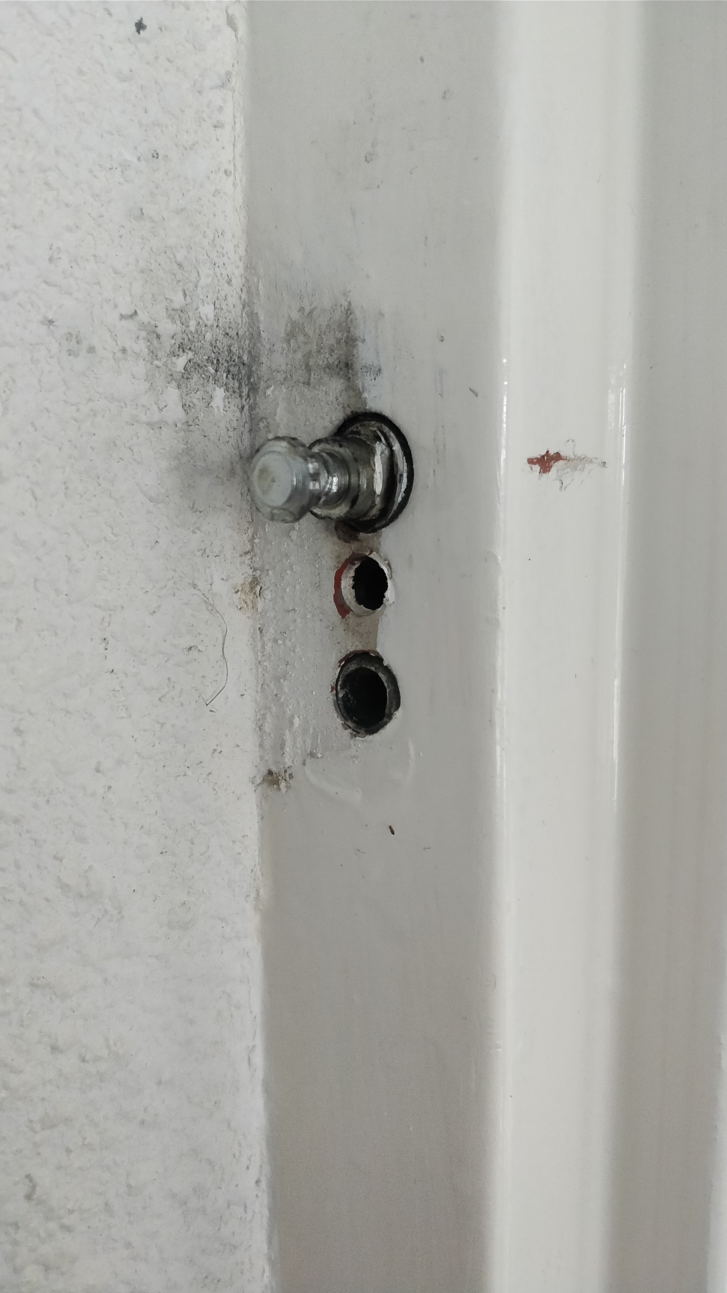

Hallo,
Een niet zo'n handige tweakers hier, maar een echte beginner :F
Heb 2 vraagjes die voor velen hier vast heel simpel zijn:
1. Als de verf los laat zoals in de afbeelding hieronder, wat kun je dan het beste doen? Het gebeurt alleen in de rand net onder het plafond. Mijn gezonde verstand zou denken: schuren, vetvrij maken en opnieuw schilderen? Maar wil het liever hier toch nog even geverifieerd hebben, ook omdat ik dus niet zo'n handig persoon ben :) Ik vraag me ook af hoe zoiets kan ontstaan?
[/img]Afbeeldingslocatie: http://i65.tinypic.com/2wrgnbk.jpg
2. Het mechanische ventilatie punt is uit het gat gevallen.Hoe kun je deze het beste bevestigen? Ik zie geen haak ofzo of wat anders waarmee ik het kan bevestigen, dus dacht zelf aan kitten. Maar hoe weet je nou precies welke kit hiervoor het beste geschikt is?
Afbeeldingslocatie: http://i68.tinypic.com/29qcoxy.jpg
Afbeeldingslocatie: http://i66.tinypic.com/24pgms2.jpg

YinYang schreef op donderdag 9 november 2017 @ 14:56:
meestal heb je klemmetjes die zichzelf in de buis vastklemmen. Kitten is niet handig want je moet ze schoon kunnen maken, evenals de binnenzijde van de buis.
Hallo,
[/img][afbeelding]
Hoe hebben jullie eigenlijk leren klussen? Ik denk gewoon door te doen? Zelf ben ik begonnen met een timmercursus en dat is echt leuk. Voor de huishoudelijke klusjes wilde ik eigenlijk dit boek kopen. Iemand ervaringen mee of betere tips?
https://www.bol.com/nl/p/...stionType=suggestedsearch
1) Scheurtje kan ontstaan doordat de muur en vloer van verschillende materialen zijn en verschillend werken. Kan best dat er een laagje pur tussen zit.
2) misschien dat de haakjes afgebroken zijn:
Afbeeldingslocatie: https://www.ventilatieshop.com/media/catalog/product/cache/1/image/9df78eab33525d08d6e5fb8d27136e95/v/e/ventiel_afvoer_staal_met_veer2_2.jpg
Gewoon even een nieuwe terugplaatsen, ze kosten 1 tot 2 tientjes.
  • YinYang
  • Laatst online: 02-10 13:06
Aardappel schreef op donderdag 9 november 2017 @ 16:22:
Thnx!
1) er zit geen pur onder maar denk dat het misschien komt omdat het een nieuwbouw woning is? Kan dus het beste schuren en opnieuw verven?
2) die klemmetjes zitten er idd niet op. Zie op die plekken wel roest zitten, dus vandaar waarschijnlijk eraf gevallen.
Hallo,
[/img][afbeelding]
Huidige losgelaten latex weghalen (plamuurmes), ontvetten en wanneer nodig iets schuren. De overgang tussen de muur en het plafond insnijden met een afbreekmesje en afkitten met (anticrack) acrylaatkit. Minimaal 24uur laten drogen en met een beetje geluk ben je klaar als je daarna alleen de rand opnieuw saus. Als je het bijgewerkte stuk echt goed kunt zien zul je daarna alsnog de wand 1x moeten sauzen.

Jelte,89 schreef op donderdag 9 november 2017 @ 11:13:
Strak hoor! :9 En dat zonder CNC.

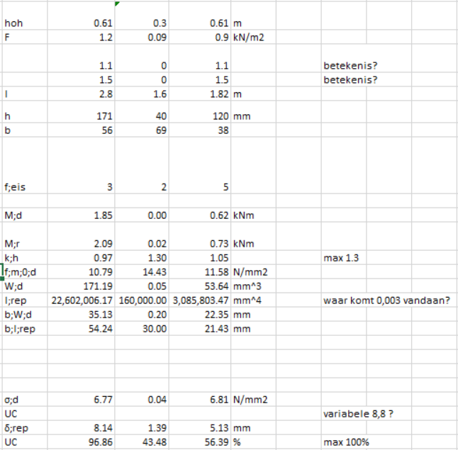

  • Rukapul
  • Laatst online: 10:54
Ik heb het eens doorgerekend. Achtereenvolgens in de kolommen staat het voorbeeld op de site, mijn situatie en die van @Milmoor:
balkberekening
Denk dat ik met balkjes van 40x69mm (h x b) met 30cm hart op hart op een doorbuiging van 1.4mm kom. Dat klinkt heel acceptabel.
Dunner dan 40mm kan ik niet doorrekenen, want dan voldoet hij niet aan de eis <1.3 in de formules.
Die site is enigszins een zooi. Er vinden een flink aantal correcties van grootheden plaats. De eerste UC waarde heb ik niet van kunnen achterhalen wat de formule zou moeten zijn, want niet duidelijk gedefinieerd en de 8,8 waarde in het voorbeeld komt uit de lucht vallen. Heb ook nog http://www.stubeco.nl/ass...onstr%20Def%20mrt2013.pdf ernaast gehad, maar dan wordt het helemaal bewerkelijk ;)
[ Voor 22% gewijzigd door Rukapul op 10-11-2017 22:58 ]
  • PaT
PaT
Moderator Mobile
Ja, dat mod
Gewoon gevoelsmatig lijken me twee bij drietjes voldoende sterk om die gipsplaten op hun plek te houden.
Ik vond het ook een redelijk chaotische site, vandaar dat ik het enigszins voorzichtig meldde.

Rukapul schreef op vrijdag 10 november 2017 @ 22:55:
Je k;h waarde moet je 1 als ondergrens aanhouden en 1,3 als bovengrens. Je kan best verder rekenen met dunner dan 40mm maar je mag kh niet groter maken dan die 1,3. Heeft ermee te maken dat je de sterkte van kleinere volumes materiaal enigszins optimistisch mag inschatten. Verder komt die 0,003 waarschijnlijk vandaan bij de gewenste maximale vervorming van 1/300 van de lengte oftewel 2800*1/300 oftewel 2800*0,00333333333333....
Waar die 8,8 vandaan komt geen idee. Voor zover ik weet is de UC een laatste controle, alle veiligheidsfactoren neem je daarvoor al mee. Misschien is het gewoon een typefout of is mijn kennis te ver weggezakt.
[ Voor 6% gewijzigd door leecher op 11-11-2017 01:40 ]
Bedankt! Ik ga nakijken hoe ik dit resultaat moet interpreteren.
Als ik het goed snap kunnen de balken de 90 kg per m2 makkelijk hebben en buigen dan net geen 6 mm door. Daar is meer buiging dan ik op onderbuikgevoel veilig gevonden zou hebben. Gelukkig zal de belasting gemiddeld lager liggen (het regent zelfs hier niet altijd).
[ Voor 11% gewijzigd door Milmoor op 11-11-2017 16:22 . Reden: Berekening bekeken ]

Iemand die weet hoe ik dit type scharnier verwijder? (geen eigen foto)
Afbeeldingslocatie: https://www.klusidee.nl/Forum/userpix2/110953_20150815_110755_2.jpg
Aan de onderzijde heb ik een inbus eruit gedraaid. Ik heb aan de pen boven getrokken. Ik krijg hem echter niet los.
Ik las ergens dat er haaks op het scharnier wellicht een schroef zit? Onder de verf misschien. Kan dat het zijn?

#36
Klopt. Ergens onder de verf zitten 2 schroeven. Even wegkrabben dus.

Is dat geen pin die je in het hout draait? Volgens mij is die inbus trouwens voor de hoogte bij te regelen
  • Vos
  • Laatst online: 09:44
Vos
AFCA
Het scharnier zit in een aluminium frame/lijst. Waar zou de schroef zich dan bevinden, Bij de bovenste of onderste pen? Voordat ik al het verf weg krab :p
Bij de bovenste pen kan ik geen schroef ontdekken.
Tussen de twee pennen zie ik een kruisschroef, maar daar heb ik nu nog niks aan ;)

Ik heb hem los :*)
Ik heb een schroevendraaier tussen het kozijn en de scharnier gezet en kon hem zodoende eraf duwen.
Nu nog de vraag hoe ik hem strakker krijg. Als dat überhaupt kan. Zit namelijk behoorlijk speling op waardoor de deur er schuin in hangt en klemt.
[ Voor 79% gewijzigd door Vos op 12-11-2017 12:58 ]

Ik heb die scharnieren hier in huis ook gehad, en bij mij was het een kwestie van die bovenste pin eruit trekken (ging bij sommige erg lastig). En daarna kan je de scharnier er in zijn geheel eraf halen. Er blijft dan 1 pin in de deurpost zitten (en dat is bij jou de bovenste vermoed ik).
Hmm zie je edit nu.
De pin die je normaal gesproken in de deurpost draait, die zorgt ervoor hoe vlak de scharnier tegen de deurpost aankomt.
Mogelijk dat je de gaten waar de scharnier ingaat iets dieper moet maken.

  • Atlas
Atlas
Ik flits niet meer terug!
Sneak Preview:
Gatenkaas!
Afbeeldingslocatie: http://www.xan.nu/upload/meerpaal/1.jpg
Oeh een opening.
Afbeeldingslocatie: http://www.xan.nu/upload/meerpaal/2.jpg
Oeh nog meer openingen.
Afbeeldingslocatie: http://www.xan.nu/upload/meerpaal/3.jpg
En toen waren er 2 :D
Afbeeldingslocatie: http://www.xan.nu/upload/meerpaal/4.jpg
Dit zijn dus balken van 25x20, hardhout :+
Werkwijze: met 20mm lepelboor elke 2cm een gat boren aan beide kanten, met de reciprocezaag de dammetjes eruit zagen en dan met de decoupeerzaag de andere 2 openingen maken. Kost je wel 4 uur per balk :+
Nu nog even afwerken, lampje erin en een gat van 110cm voor de kabel.... :P
Maar dan heb je ook wat :+

Gemiste kans, dit was hèt excuus om een kettingfrees te kopen :P
  • Atlas
Atlas
Orion84 schreef op maandag 13 november 2017 @ 10:33:
Dan had het me inderdaad 1 uur ipv 4 gekost, maarja iets met prijskaartje.... :P

Ah, hier ging je vorige vraag dus over met dat lange boorgat voor die kabeldoorvoer.
Wel een tof project zo, om in die uitsparingen een lamp te plaatsen en ik snap dat het dan inderdaad verreweg het mooiste is als de kabel gewoon onder de voet van de lamp in de balk verdwijnt en er aan de onderkant ergens uitkomt.
