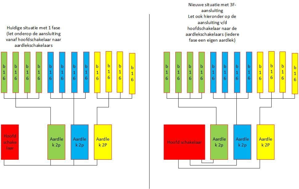

Ik heb een nieuwbouwwoning, dus ik kan voor 200 euro 3 fase aanvragen. Maar komt er dan een andere groepenkast of moet ik dan zelf een andere groepenkast laten plaatsen om van de 3 fase gebruik te maken?
Het is toch slechts een kwestie van op welke fase je een (eventueel nieuwe) groep aansluit?

Je groepenkast is voorzien van een hoofdschakelaar, die moet 3-fase kunnen schakelen. Kan zijn dat ie het al kan maar slechts 1 fase gebruikt wordt, kan ook zijn dat je een nieuwe hoofdschakelaar moet. Vanaf de hoofdschakelaar verdeel je de groepen over de fasen. Je hoeft dus niet een geheel nieuwe kast, enkel een nieuwe hoofdschakelaar als die niet geschikt is.!null schreef op dinsdag 31 oktober 2017 @ 11:56:

En mogelijk ff een (dubbel) aansluitblok extra onderin je meterkast om vanaf daar de fases verder te verdelen over je aardleks e.d._JGC_ schreef op dinsdag 31 oktober 2017 @ 14:15:
Bovenstaande is niet nodig als je rechtstreeks vanaf je hoofdschakelaar naar je aardlek gaat
Bedankt._JGC_ schreef op dinsdag 31 oktober 2017 @ 14:15:
En dan is er nog geen wijziging in de norm van (ik dacht) 4 groepen per aardlekschakelaar toch? Gezien aardlek los staat van de fase. (just checking)

Klopt maximaal 4 groepen per aardlek, het hoofdzakelijke wat gewijzigd moet worden is de hoofdschakelaar, en vanaf daar dus even je verdeling over je aardlekschakelaars (elke fase 1 ALS b.v. ) en vanaf daar natuurlijk je (licht)groepen!null schreef op dinsdag 31 oktober 2017 @ 14:42:
Bedankt.
Hopelijk maakt dit plaatje iets duidelijk (ff snel wat uitgetekend)
Heb hier alleen even de fase's getekend, geen Nul draden oid..

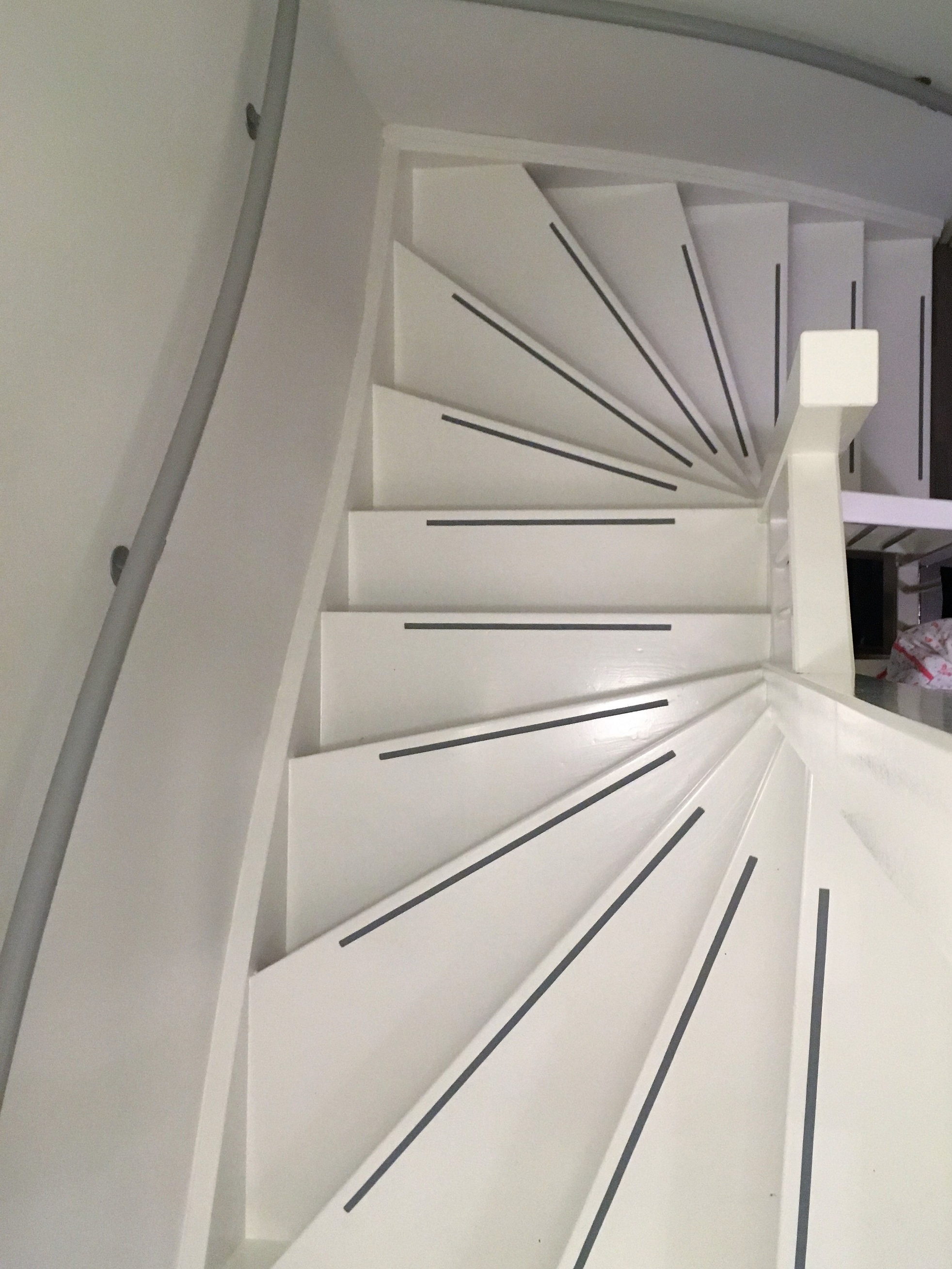

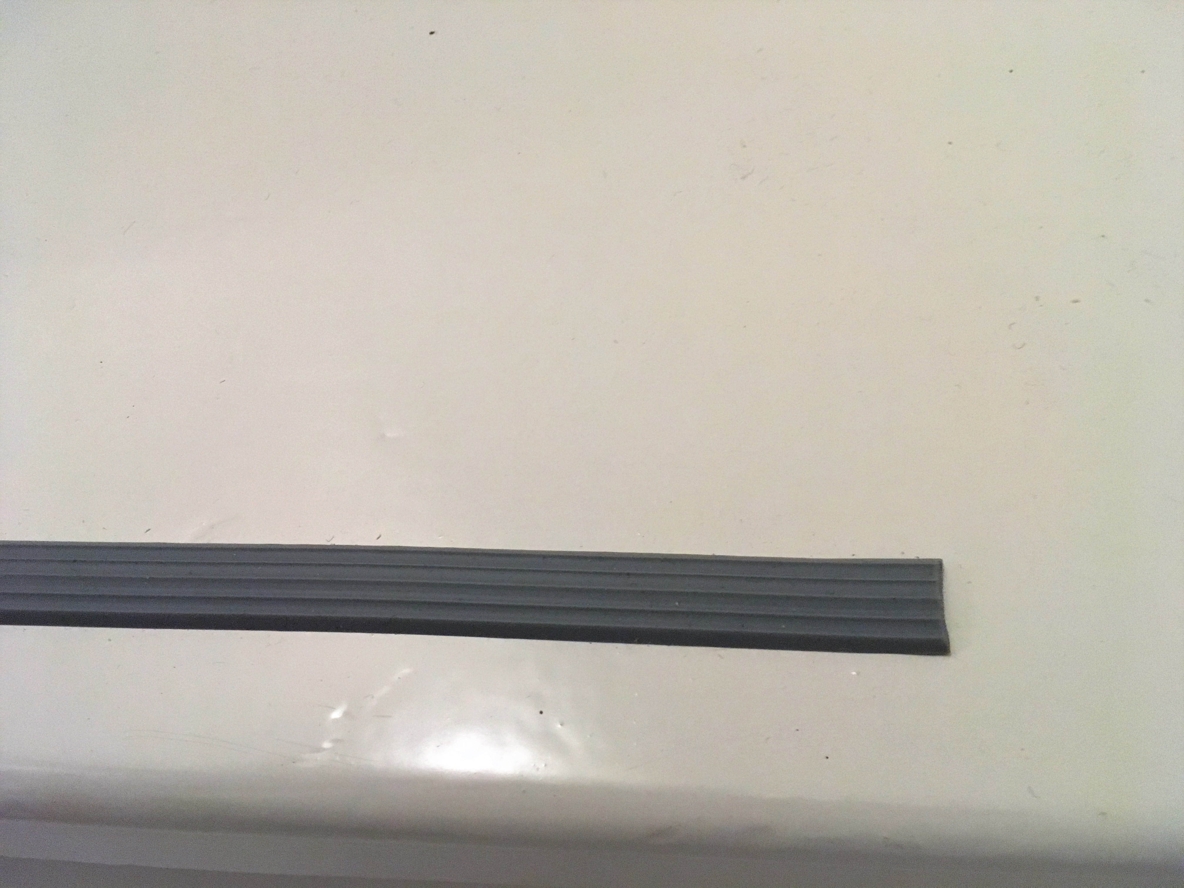

Vandaag de antislip profielen voor de trap binnen gekregen, zojuist erin gedrukt en de leuningen weer gemonteerd. Trap 1 van 2 is klaar
Op verzoek van @Hmmbob, de beloofde foto's:
Ben er tevreden over, goede grip, betaalbaar en subtiele looks. Zoals hier al werd gezegd zitten ze inderdaad goed vast, en loop je de rubbers er niet uit.

Ziet er keurig uit!
