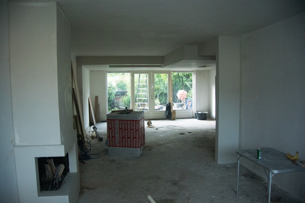

Eind september krijg ik de sleutels van mijn nieuwe woning. Op de begane grond schijnt vloerverwarming te hebben gelegen, de huidige bewoners hebben dit echter afgekoppeld omdat het volgens hun niet met hun laminaat vloer zou kunnen werken. Ik heb een foto van de buiten kunnen maken afgelopen weekend. Kan iemand iets zinnigs zeggen over het soort buizen? Is het nog rendabel om dit weer (op de Nefit HR) ketel aan te sluiten?
Afbeeldingslocatie: https://lh3.googleusercontent.com/VyMi4qjAWHe5SW-z2WbiHrTip3CQPySDIwR2RQsghizxjW8VtOMuHJ9rlKoJbrjtynx3os64Bk5ws8M3zzT7oTRofcrIXqc-QMORMiRcBsXL_cd7z1T9yveDXXnP24i83ZHfDYEwWMuJyj1LrIayZGkIMpb-2FT75gOc0QNn4GYwYfTWUYcuj1FnVo0dC2dvUeexeq0LHBWuxhFu-TTsc8nIjTS-Pg6B0Sv2roq9k1Pgnchp1KX43SP_gScHXXBqmOu_VDQ102idUDyZpI_Xo3doKKOFv2flBxS9HXbO_nezboFF4RHP4pWmNHxCek9LRu7TjMImq0evjjxElWe6dTZQGXhQl0tndz2wsRvPRusBKKAwTzMQe4S7kKGXrVnK-NgLrmvezHpBhr0ULxrULgDdg7xf6zLWv5HcMl4vLB3MdJdU7yb96lJwXLltn3ce0gFWHx9UkY6WRzQPEL6v-1gPUjkGjvhTBtD4rnUNrgqiyG_LMlB_99dQc6jWv0tmOX37j1rxhP9k0MKwv10pT0DF_JWpajdPhRkYh9DFTWaCckAym0ToWU3VlG2nk7aXwx60NtfO0Pst=s1119-w1119-h839-no

peligro2k schreef op zondag 10 september 2017 @ 15:47:
Hoe oud zijn de slangen ongeveer?
Kun je nog iets van een tekst lezen op de slangen? Vaak staat daar een merk/type op en of ze diffuus dicht zijn.
Als ze niet diffuus dicht zijn, dan kan dat ook de reden van afkoppelen zijn geweest.
Oude vloerslangen lieten namelijk lucht door naar het cv water, daardoor rot al het metaal weg in het systeem.
Er is wel een oplossing voor om het systeem weer te gebruiken, maar dan moet er een scheidingswisselaar tussen vloer en rest van system geplaatst worden. Inclusief eigen pomp en expansievat, best prijzig voor een klein systeem.

AUijtdehaag schreef op zondag 10 september 2017 @ 17:04:
@peligro2k
Misschien handig een plaatje te posten, die ook te zien is.
http://mupload.nl
Sorry!
Afbeeldingslocatie: https://www.mupload.nl/img/0swxvg32r76vt.jpg
Afbeeldingslocatie: https://www.mupload.nl/img/tsnznmcfn7qhc.jpg
[ Voor 10% gewijzigd door peligro2k op 10-09-2017 17:26 . Reden: extra afbeelding ]
  • peligro2k
  • Laatst online: 10:45
Oxellaar schreef op zondag 10 september 2017 @ 16:52:
Bedankt voor je reactie. Ik heb wat foto's toegevoegd. Er staat DIN4726 op de grijze buizen. Daarnaast Sauerstoff. Ik zou de buizen dus niet op het huidige CV systeem kunnen aansluiten zonder eigen pomp/vat? Ik denk dat de buizen +10 jaar oud zijn.
  • Oxellaar
@peligro2k
De grijze buizen zijn niet van de vloerverwarming, maar van radiatoren. De blauwe zijn van de vloerverwarming, waarschijnlijk van WTH?
De verdeler op de foto is nu gewoon in gebruik neem ik aan, is ook niet van de vloerverwarming.
Als er DIN4726 op staat zijn ze zuurstofdicht, maar staat dat ook op de blauwe slangen?
  • peligro2k
Heeel klein zie ik op de blauwe buizen stofdicht staan. Verder zie ik helaas geen type nummer.
Afbeeldingslocatie: https://www.mupload.nl/img/v5k7m1m6yfagm.35.57.png
  • Oxellaar
@peligro2k Meer hoef je niet te weten eigenlijk.
Wel is het handig om, voordat je opnieuw gaat aansluiten, de slangen af te persen.
het zou zonde zijn als je er later achterkomt dat er één lek is.

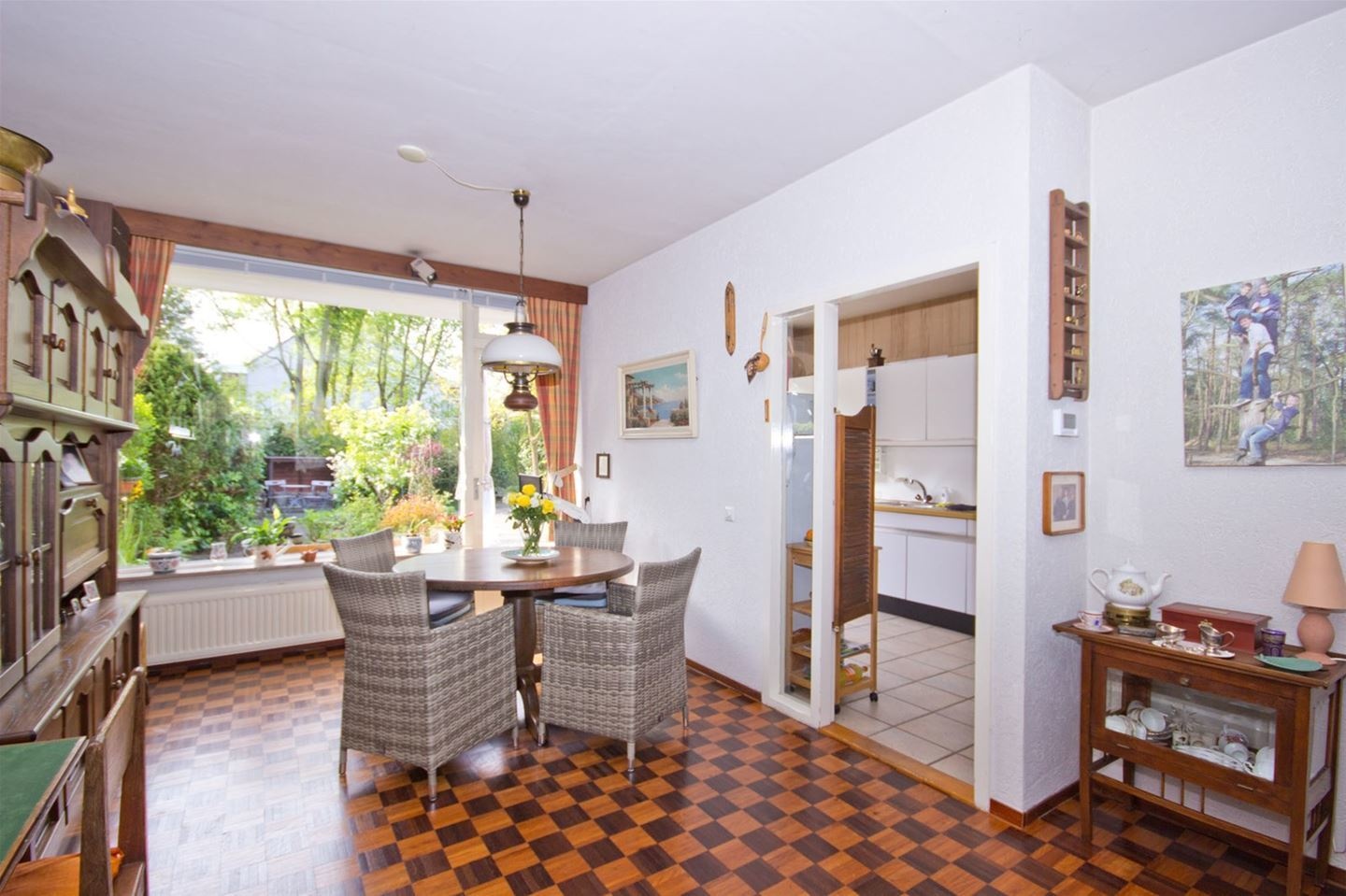

  • Dennis
  • Laatst online: 20:59
Dennis schreef op donderdag 7 september 2017 @ 09:07:
Alweer bijna drie weken verder en wat gaat het opeens hard:
Weer even een update van mijn kluswoning, maar nu even met alle voorgaande foto's :+.
Keuken
Afbeeldingslocatie: https://tweakers.net/ext/f/CCWs7I3qXXvSydNJNomPLttW/medium.jpg
Afbeeldingslocatie: https://tweakers.net/ext/f/DFqOtDyWc2AZMtJHgHp36Z5f/medium.jpg
Afbeeldingslocatie: https://tweakers.net/ext/f/1LtojeIlvb7dEMfCFqwlgaLr/medium.jpg
De constructieve werkzaamheden zijn vrijwel klaar en we gaan beginnen met schilderen _/-\o_. Over een paar weken komt de vloer erin en dan is het (vrijwel) klaar :*).
  • Tehh
Dennis schreef op dinsdag 19 september 2017 @ 23:05:
Nadat zo'n stukadoor is geweest ziet het huis er in een keer al gaaf uit hé! Hadden wij ook. Twee maanden zooi en niet om aan te zien, 3 dagen stukadoor en je hebt een paleis!
Ziet er gaaf uit hoor! Zit/komt er in de uitbouw een lichtstraat?
  • ThinkPad
Had je niet liever een gesloten houtkachel gehad i.p.v. een openhaard? Rendement van houtkachel is flink beter volgens mij.
  • Raymond
  • Laatst online: 16:49
Ziet er voor mij uit als een ruimte voor een inzethaard, maar ik kan me vergissen :)
  • Raymond
  • Dennis
@Tehh Ja die stukadoors kunnen toveren.
Wat betreft open haard: nee, dit blijft zo. Misschien dat andere oplossingen een beter rendement geven, maar wij hebben gekozen om de bestaande situatie te behouden en alleen optisch te verbeteren (door middel van stukadoor en rechte ombouw). Misschien dat we over een paar jaar dit nog veranderen, maar voor nu is dit voldoende.
