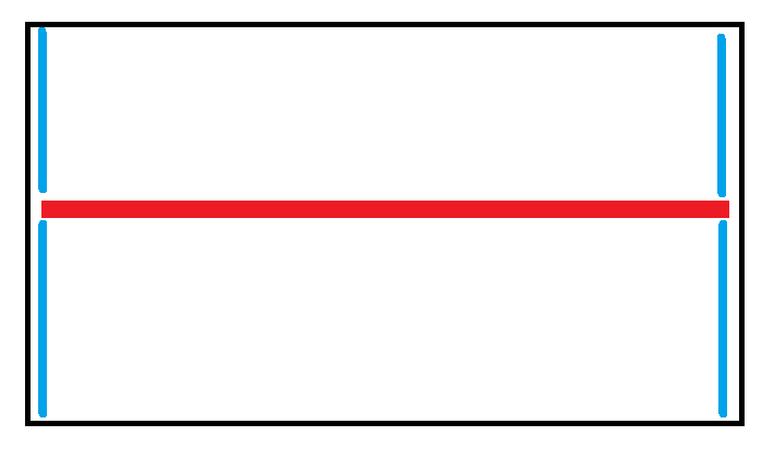

Ik ben nog steeds aan het malen over de fundering van mijn garage. Ik heb niet zo veel zin om een vorstrand te storten omdat 1. het aanbrengen van de wapening lastig is (voor zover ik kan zien) en 2. hoe bereken je precies hoeveel beton je nodig hebt (vorstrand is schuin en als je die zelf maakt misschien nogal onregelmatig) en 3. volgens mij is het overkill :) Dus mijn plan is nu om 8 betonpoeren te maken ter ondersteuning van de balken van het frame van de garage. Daartussen 10cm dik EPS platen, 60cm diep als een soort vorstrand en er overheen een betonvloer van 15cm dik, hiervan is de wapening makkelijk te maken en het berekenen van de hoeveelheid is ook een eitje.
Goed plan? of meh?
Dit zou het frame van de garage moeten worden:
Afbeeldingslocatie: https://tweakers.net/ext/f/HdWXNG7fgBQgh3lhCGtErxeu/medium.png
[ Voor 5% gewijzigd door zonoskar op 25-09-2017 15:47 ]

Kort antwoord:
Goed plan, en vorstrand is idd overkill
Die kant waar we nu tegenaan kijken (hoge kant), zit die tegen het woonhuis aan? Als dat niet zo is zou ik wel korbelen toepassen.

Jelte,89 schreef op maandag 25 september 2017 @ 16:02:
De hoge kant zit voor een deel tegen het woonhuis en een deel niet (ongeveer 50%). Zijn korbelen nodig als het alleen het dak moet dragen?
nee, niet per sé

zonoskar schreef op maandag 25 september 2017 @ 16:10:
bevestig je dat deel ook vast tegen het woonhuis? Korbelen dragen het dak niet, maar vangen de zijdelingse krachten op, je moet jezelf afvragen wat er gebeurd als je met een vinger tegen het model aan drukt...

Jelte,89 schreef op maandag 25 september 2017 @ 16:22:
Ah, duidelijk. Ik moest al googlen wat korbelen nou waren, vergeten te googlen waarvoor ze nodig zijn :) Of de garage vast aan het huis komt moet ik nog even uitvogelen. We hebben een houten huis, dus zomaar aan de planken vastmaken lijkt me niet zo'n goed plan. Er zitten wel om de 60 cm rachels onder de planken, maar die zijn ook maar 4x4cm.
En hoe de overgang van het huis naar de garage waterdicht gemaakt wordt, moet ik ook nog bedenken :)

zonoskar schreef op maandag 25 september 2017 @ 15:45:
Goed plan? of meh?
Meh, het is niet een heel slecht idee maar niet ideaal.
Poeren zijn op zich degelijk genoeg.
Maar zo moeilijk is toch zo'n inhoudsberekening toch niet? Mijn dochter heeft op de m@vo ook dit soort sommen. Wellicht woont er iemand met een dergelijk opleiding in de buurt :P
Even een bekistinkje maken van afvalhout, wat ijzer, vlechdraad en afstandshouders en je hebt het betonstorten in een ochtend voorbereid >:)
In jouw scenario moet je waarschijnlijk het EPS beschermen. Bestrating er tegenaan lijkt me niet stevig genoeg, tuintje er tegenaan daan schoffel je het EPS kapot.

nokiaan958GB schreef op maandag 25 september 2017 @ 23:17:
Even een bekisting maken? Nee. Als ik een vorst-rand maak, dan stort ik alles in 1 keer. Dus rand+vloer in een. Een bekisting kan dan dus alleen buitenom, maar de vorst-rand moet je dan uitgraven. Hoe nauwkeurig kun je een gat graven in de grond? En dan elk hobbeltje meenemen in de inhoud berekening. En je wilt ook geen halve kuub te weinig hebben. Maar meer dan een halve kuub teveel ook niet.
Mijn huis heeft dit ook. Is geen probleem, een plaatje trespa er tegenaan plakken en je bent klaar. Ik heb ook maar een meter of 10 wat tegen de tuin komt, de rest komt tegen het huis, of tegen de schuur van de buren. De vloer zou ik dan over de EPS heen storten, want de vloer moet ook nog geïsoleerd worden, ook met EPS.
Goed plan? of meh?
Ik heb net de vloer van een garage gestort, 5,5 x 5 Meter. Een echte vorstrand heb ik niet maar ik heb aan de zijkanten wel een geul van een centimeter of 30 diep, dus met de 15 centimeter dikte van de betonplaat 50 cm diep. Reden is dat de grond schuin afloopt waardoor aan de voorzijde de onderkant van de plaat net onder maaiveld zou komen.
Mijn opbouw van onder naar boven is ophoogzand, bouwplastic, xps isolatie (had ik nog liggen), kapot geslagen betontegels, daar bovenop wapening die met tie wraps aan elkaar zit. In de geul heb ik als wapening diagonaal/verticaal stukken betonijzer geplaatst die ook weer met tie wraps aan de waoeningsnetten vast zitten. Die staan beneden in de geul weer op stukjes betontegel.
Hoeveel beton je nodig hebt? Lxbxh lijkt me, minus een paar procent ivm de stoeptegels etc. En daarbij de inhoud van de geul optellen. Maar liever teveel dan te weinig bestellen. Ik heb de betonvloer ook laten vlinderen, als je dat niet doet wordt ie erg ruw.

PaT schreef op dinsdag 26 september 2017 @ 07:22:
Maar je kan toch ook kant en klare vorstrandbekisting kopen? Van die EPS blokken die al in vorm zijn. Dan is het een kwestie van wapening er in en storten maar. Dat lijkt mij veel makkelijker dan zelf zo'n bekisting uit te gaan timmeren. Voordeel is tevens dat je fundering volledig geïsoleerd is.
Heb je al eens bekeken wat dat kost? Alleen die EPS blokken kosten al 850 euro voor een garage van 9x3.5m. Ik neem aan dat je deze blokken bedoeld? Wapening voor erin kost ook nog eens 800 euro en dan nog beton storten (ook gauw 1000 euro). Ik had gehoopt voor ca 1500 euro klaar te zijn :) voor de fundering. Begrijp me niet verkeerd, als het om een substantieel gebouw ging (met meerdere verdiepingen), dan zou dit een goede oplossing zijn, maar de garage die ik wil bouwen is 1 verdieping, van huit, dus niet heel zwaar en komt gesandwiched tussen mijn huis en de garage van de buren.
@Wokschotel Bedankt voor de foto's, daar kan ik iets mee. Heb je er wel nog wapening in gedaan?

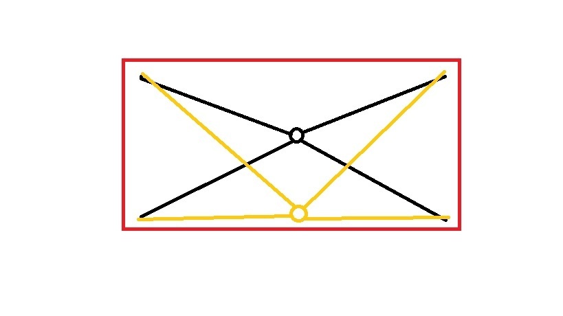

  • Kasper
  • Laatst online: 22-10 22:13
Momenteel ligt mijn vloer eruit. Ik wil die kans benutten om buizen naar elke hoek van de kamer te leggen, voor mijn home cinema kabels.
Woonkamer is rechthoekig, dus maar 4 hoeken. Ik wil graag de mogelijkheid houden, om mijn apparatuur van de ene kant naar de andere kant te kunnen verplaatsen.
Dus ik kom op een soort van H uit. Dan wil ik op de 4 uiteinden een bocht naar boven on hem boven de vloer uit te laten komen.
Op de 2 kruisingen wil ik ook een aftakking naar boven maken, waar de homecinema komt te staan. Daar zoek ik dus een soort van T-stukje voor maar dan met nog een 4e aftakking naar boven.
Bestaat zoiets voor pvc buizen 16mm?
Of zijn er betere suggesties?

Kasper schreef op woensdag 27 september 2017 @ 12:20:
Je kan gewoon met pvc 1/2 of 3/4 leiding naar de hoeken gaan .
echter moet je kijken voor dicht lasdozen waar de leidingen in samen komen anders kan je er niet meer bij namelijk .
lasdozen komen op 2 verzamelpunten zoals op tekening,alleen denk ik dat je die liever zo dicht mogelijk tegen de muur aan wilt hebben.
elektra pvc kan je gebruiken voor speaker kabels maar een hdmi gaat hier niet doorheen passen of een utp kabel met stekker .
kabels

Waarom maak je niet een Romeinse I vorm? zie onderstaande
buizen kamer
Persoonlijk zou ik van voor naar achter een 1" (of 1/2") buis maken die uitkomt in de vloer in het midden (voorzijde/achterzijde)
Daarnaast vanuit de hoeken naar het midden gewone 5/8" buis om je luidsprekerdraden door te leggen.
Ga er in deze opstelling vanuit dat je tegen ene muur je tv(meubel)e.d. plaatst en tegen de andere muur een bank, zo zijn de gaten weggewerkt.
Als je ook een kruipruimte hebt kan je evt. ook werken met inbouwdozen en een buisje naar onder de vloer, dan kan je ook alle kanten op, en zou je bv. ook altijd nog van een aansluiting iets anders kunnen maken.
  • zonoskar

  • Annuk
  • Laatst online: 14:30
Weet niet of je op mij doelt @zonoskar maar mijn doel is om die buisjes net boven de vloer uit te laten komen zodat je ze daar kan door knopen ;)
Dan heb je dus effectief vanaf boven gezien oOo naast elkaar zitten. Aan de kant van je meubel e.d. gebruik je dan alleen de buitenste voor de 2 front luidsprekers, en door het midden gaan de kabels voor je rears.
Je kan evt. ook zeggen om 2 "vaste" kabels door de middelste buis te gooien, en daar even knutselen met connectoren oid (of mij part kroonsteentjes) en dan kan je zo "ompluggen" als je je kamer gaat spiegelen.
Een lasdoos in de vloer oid gaat niet werken inderdaad want daar ga je nooit normaal een trekveer (en daarna draad) door krijgen tenzij je bij je lasdoos kan om alles te begeleiden ;)

  • Kasper
Annuk schreef op woensdag 27 september 2017 @ 16:56:
Ik zie het verschil tussen een romeinse I en een H niet helemaal, maar uw idee komt redelijk overeen met wat ik wil, maar dan bij de T splitsing krijg ik 3 gaten in de vloer.
Ik hoopt die 3 gaten tot 1 te kunnen maken.
Er komt overigens geen kruipruimte, het wordt helemaal dichtgestort.
Er komen ook alleen geluidskabels doorheen.

  • djluc
  • Laatst online: 10:36
Je kan in iedere hoek + de punten waar je eventueel apparatuur wilt plaatsen de benodigde aansluitingen maken. Die verbind je allemaal naar 1 centraal punt. Bijvoorbeeld een meterkast of ergens anders weggewerkt.
Dan kan je daar eenvoudig de juiste aansluitpunten activeren en doorlussen. Je maakt dan dus een ster vorm, niet doorlussend van het ene naar het andere punt.
Beetje vergelijkbaar met hoe data-netwerken aangelegd worden. Alles naar 1 centraal punt.
