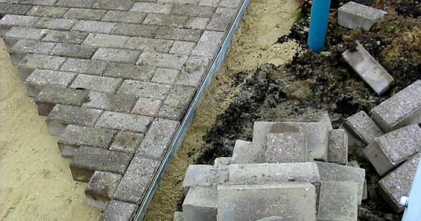

Afbeeldingslocatie: https://tweakers.net/ext/f/lo5efwovlRT6XgKTpWesJBAJ/medium.jpg
Ik heb het terras bijna af :) Maar ik heb nog een extra vraag. Vaak zie je bij de overgang van stenen naar de border (of stenen van 1 type naar een ander type in mijn geval) een strook stenen die de rand volgt. Iets zoals dit:
Afbeeldingslocatie: https://dkpo4ygqb6rh6.cloudfront.net/APPELTERN_NL/imageresized/123168/47c0159cf91d1ea101d0f08bad222244/600_315_90_fixedjpg/facebook.jpg
of Afbeeldingslocatie: http://mawituin.nl/wp-content/uploads/2016/03/Patroon-gebakken-klinkers-2.jpg
Dus voordat je stenen op maat gaat zagen komt er eerst nog een rij hele stenen. Waarom is dat? Is dat voor de mooi (ik vind het niet zo mooi), of is het steviger? Andere reden?
Ik vind het bij het terras wat ik aan het maken ben niet zo mooi, omdat de vierkante stenen 14 cm zijn en door de ronde vorm krijg je dan best wel grote spleten tussen de tegels en ze allemaal een beetje taps te slijpen vind ik teveel werk :)
Dat is de kant opsluiting, zodat de stenen niet verplaatsen als je er overheen loopt.
Kijk eens bij Topkant, dit is van de 2e foto metalen strip. Is heel makkelijk zelf erin te kloppen.
Zit bij ons om het hele terras en voor de sier langs ons kunstgras. Heel subtiel :)

Het gaat de vraagsteller om de eerste rij stenen die een kwartslag gedraaid ligt ten opzichte van de rest, niet om de kantopsluiting :).

harmageddon schreef op woensdag 4 oktober 2017 @ 16:18:
Bij mij gaat het zo worden als op de 3de foto, bij het schuine deel van die anders gekleurde stenen. Ik vraag me af waarvoor dat is. Die rand opsluiting moet er idd nog een keertje komen. Ik zat te denken aan cortenstaal, of gewoon stenen verticaal plaatsen, maar dat Topkant is ook wel interessant, alleen waar koop je dat, dat kan ik op de website niet terug vinden.
/edit: bedankt @Dennis :)

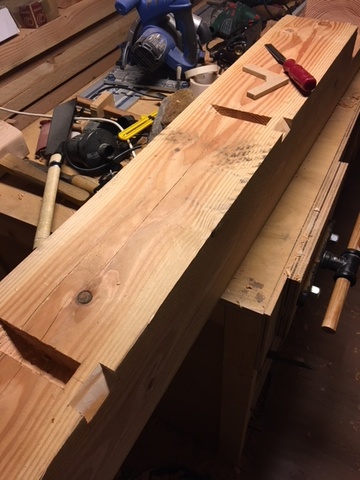

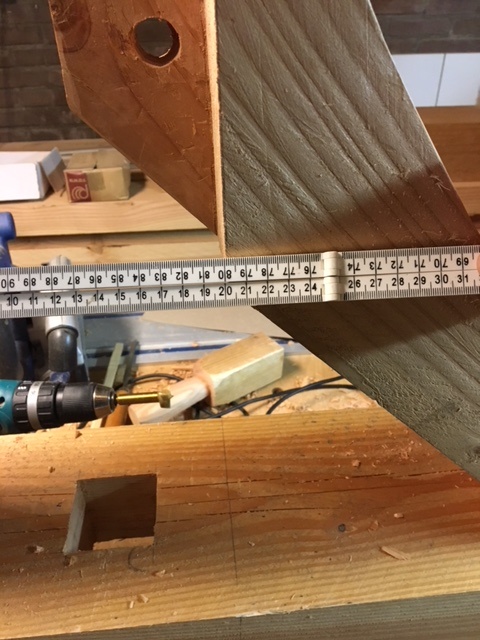

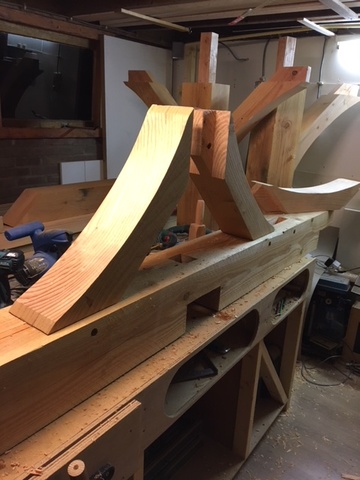

Nog wat sfeerbeelden van de bouw van mijn schuur/veranda:
De gaten gemaakt voor de pennen aan de sporen,
Afbeeldingslocatie: https://tweakers.net/ext/f/oVfmuWllBrbfI9HMKSbeqEiL/full.jpg
De korbelen pasten al in de staanders, nu droog gepast in de in de ligger
Afbeeldingslocatie: https://tweakers.net/ext/f/OLdiExs9NUsvFqnXs5oluu45/full.jpg
Afbeeldingslocatie: https://tweakers.net/ext/f/y0v60HLUW5ORRt1wv8HMKrR8/full.jpg
Toch lekker als je exact uitkomt,
Afbeeldingslocatie: https://tweakers.net/ext/f/RMbmTCo3pRIIUKTZHqlle2LQ/full.jpg

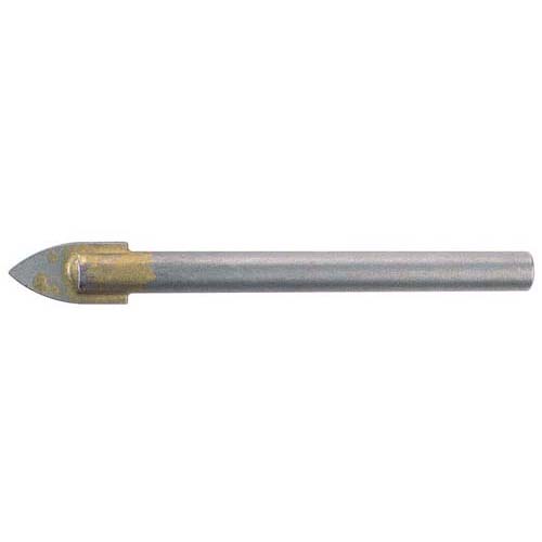

Een advies voor plakspullen omdat iemand niet wil boren, dat hoort niet echt in dit topic.
In het DIY-topic zetten we toch gewoon de boor in de tegels? :)
Als het qua hoogte kan, kun je ook gewoon in de voegen boren. Zo niet, koop een goed tegelboortje:
Afbeeldingslocatie: http://www.sieben-co.nl/img/artikelen/Normal/057007976/glas--tegelboor-6mm.jpg
En boor gewoon door je tegels heen. Wel stoppen met dit boortje zodra je door de tegel heen bent en dan verder met een steenboortje in de muur boren. Anders slijt je tegelboortje wel heel erg snel.
