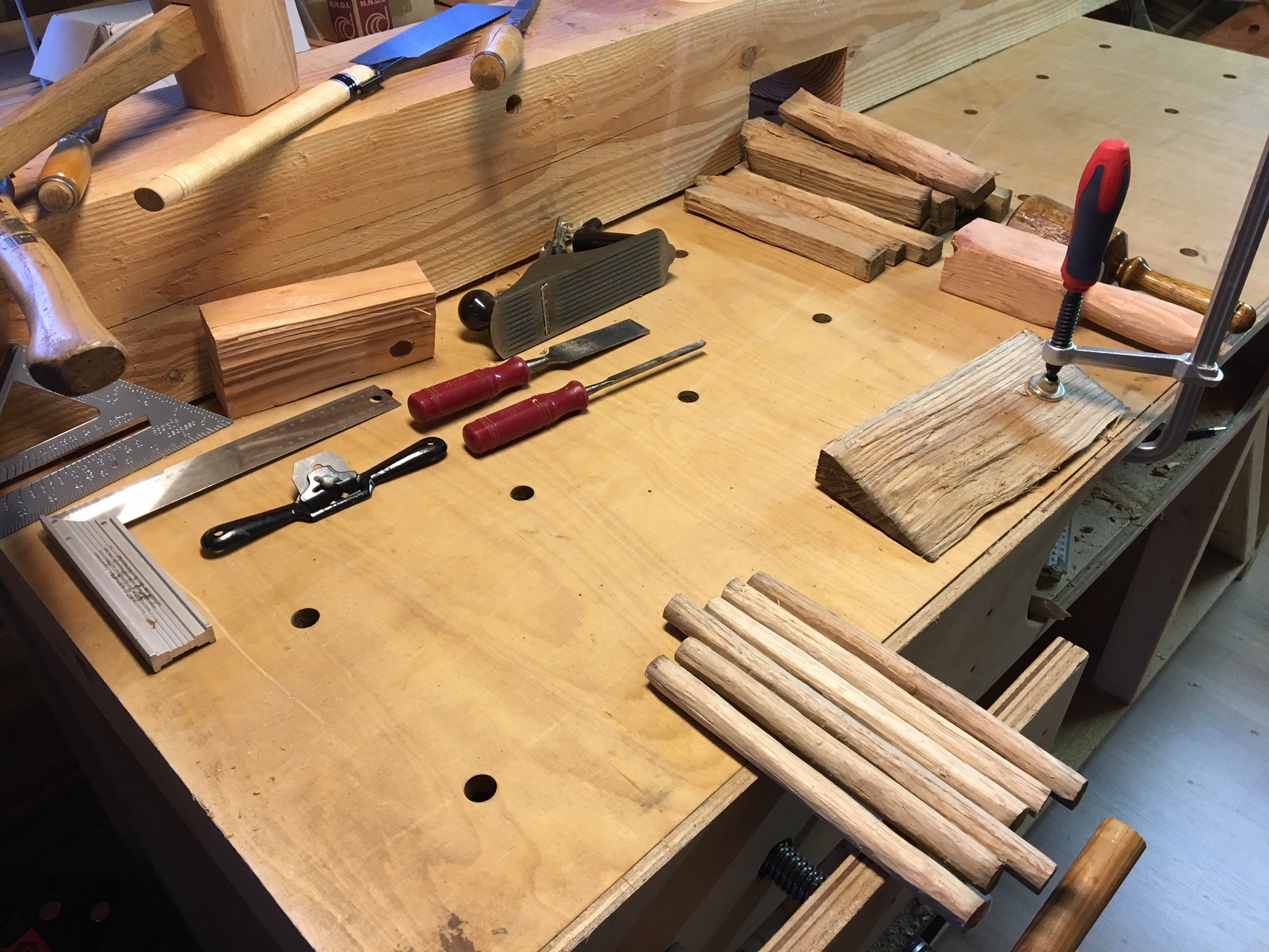

Woodworking
Toevallig nog mensen naar de bouwbeurs in Hardenberg?
Sta er zelf ook 8)
Morgen nog even rondje maken, (is helemaal niet goed voor mij met al die mooie gereedschappen :))
Net dit setje gescoord bij de wera, Helemaal niet nodig maar ook zo leuk voor de heb...
Afbeeldingslocatie: https://static.bike-components.de/cache/p/z1/4/1/Wera-Torx-L-Keys-multicolor-universal-41860-187474-1501571654.jpeg

@Jelte,89
Mooi setje! Ik heb de inbus-variant ervan al een tijdje, bevalt goed!

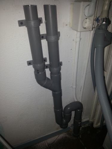

Doel: wasmachine en droger naar zolder.
Probleem 1: CV-afvoer is 32mm. Op de huidige plek is ie op 40mm aangesloten.
Vraag 1: kan ik een mof van 32-40mm lijmen voor de te plaatsen sifon / 65mm buis zonder dat ik problemen met waterafvoer krijg?
Probleem 2: wasdroger werkt met luchtafvoer. Ik lees verhalen over aansluiting op afvoerkanaal van mechanische ventilatie (die toch al 24x7 draait).
Vraag 2: iemand daar ervaring mee? Moet je hem dan op de mech-ventilatie aansluiten, of juist daarachter?
  • PaT
PaT
Moderator Mobile
Ja, dat mod
Punt 1 weet ik niet, punt 2 lijkt mij een heel slecht idee. Je droger blaast nogal wat pluis mee. Dat komt dus allemaal in je mv-unit. Tenzij je die wekelijks gaat schoonmaken zal dat niet bevorderlijk zijn voor zijn levensduur.
  • Rukapul
Punt 1 kan alleen als je voldoende buffer weet te creeren. 32mm is normaal namelijk te weinig voor een afpompende wasmachine. En zelfs zo'n buffer is tricky want die moet zich op een hoogte bevinden lager dan de laagste opening. Ik heb bijv. een >100mm buis op m'n wasmachineafvoer geknutseld omdat het anders bij de CV-afvoer eruit komt.
Punt 2 lijkt me dat je het het liefst apart houdt, maar anders beter na de MV dan ervoor. Waarom niet upgraden naar een warmtepompdroger?

  • Jelte,89
  • Laatst online: 15-10 23:16
Jelte,89
Woodworking
10Cage schreef op donderdag 12 oktober 2017 @ 21:24:
@Jelte,89
Ik moest even na lezen wat ik had gepost, maar ik heb inderdaad ook een inbussetje... plaatje te vlug gejat van het net,
Ik wilde vandaag de torx erbij kopen, maar die hadden ze niet mee naar de beurs... Beter voor de portomonee, minder leuk voor de heb... maar eens online mee bestellen dan :)

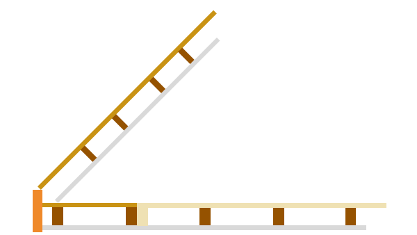

Ik wil de vloer van de voorzolder gaan vervangen. Jaren 70 huis met schrootjes ondervloer die erg ongelijk aan het worden is. Het dak is geïsoleerd van binnen uit. Er is destijds niet bedacht dat de vloer ooit vervangen moest gaan worden. Ik wil overigens de planken echt vervangen omdat het nu teveel kraakt, ik wil er geen laag overheen omdat de vloer bij de trap dan teveel opgehoogd wordt en ongelijk wordt met de zolder, waar de vloer al vervangen is (en pas daarna geïsoleerd).
Het ziet er schematisch nu zo uit:
Afbeeldingslocatie: https://tweakers.net/ext/f/Un2WYpL4rpSmBTN38KB7fNOW/full.png

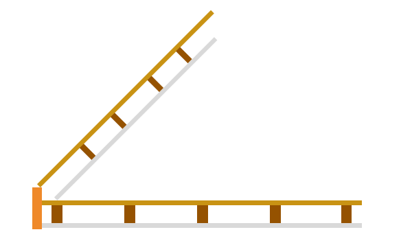

Nu wil ik de dakisolatie in takt laten maar ik kan de planken aan de uiterste zijden niet weghalen (zitten gespijkerd aan de draagbalken eronder). Nu wil ik het zo oplossen:
Afbeeldingslocatie: https://tweakers.net/ext/f/zxgg3WGK1YB2QUtJ8MegqU26/full.png
De uiterste ~60cm wordt dan de bestaande oude beplanking, een balk aan de bestaande draagbalk schroeven en daar de nieuwe vloer (underlayment) op vastzetten. De zoldering is op dat punt nog zo laag dat de schroeven de balk vooral vast moeten houden en niet zwaar op afschuiving belast gaan worden. Zie ik iets over het hoofd of is dit uitvoerbaar?
  • _JGC_
  • Laatst online: 14:59
Lijkt me prima. Desnoods nog een streep PU-lijm of bruislijm erover, weet je zeker dat het over de hele lengte goed vast komt te zitten.

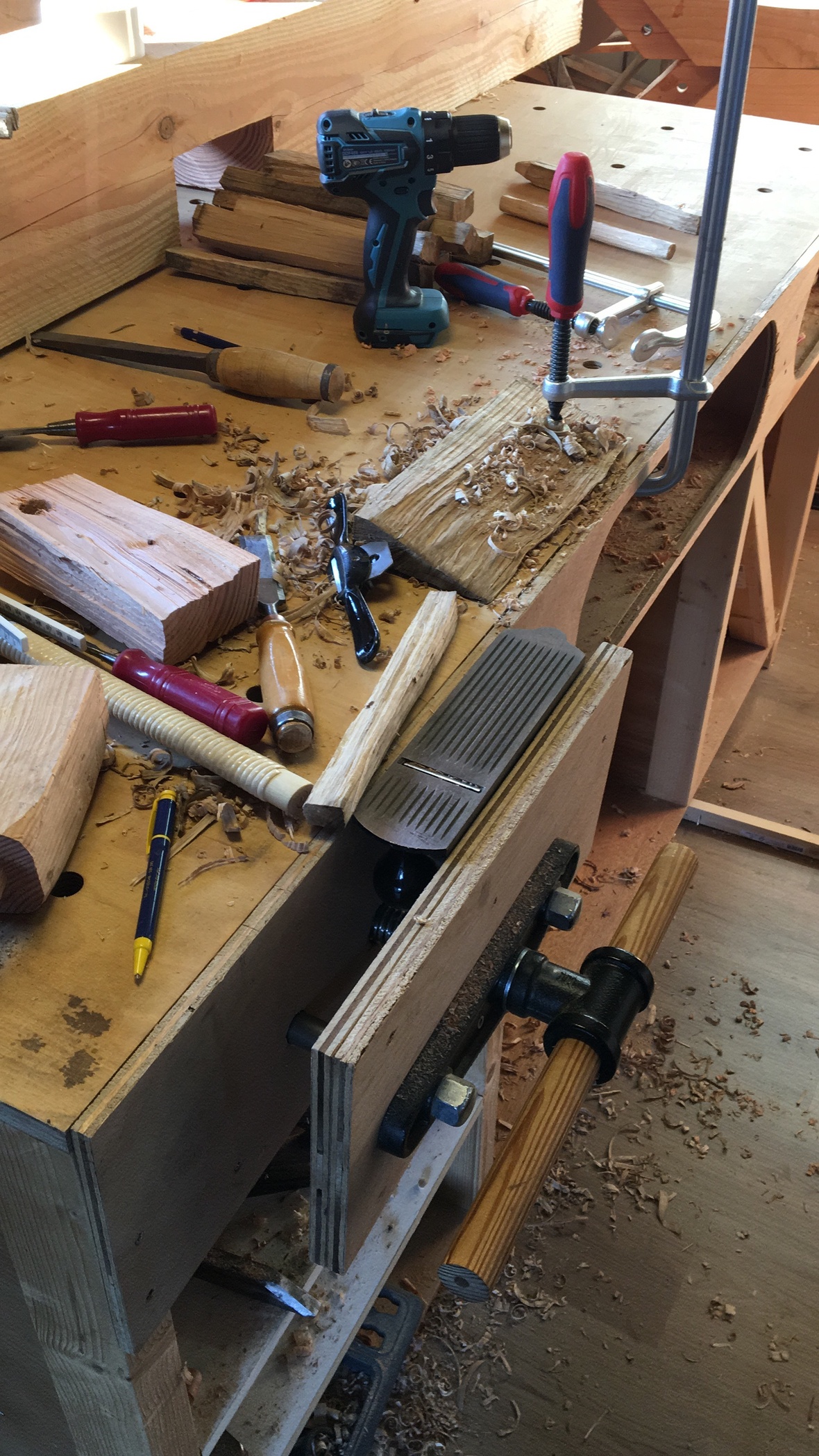

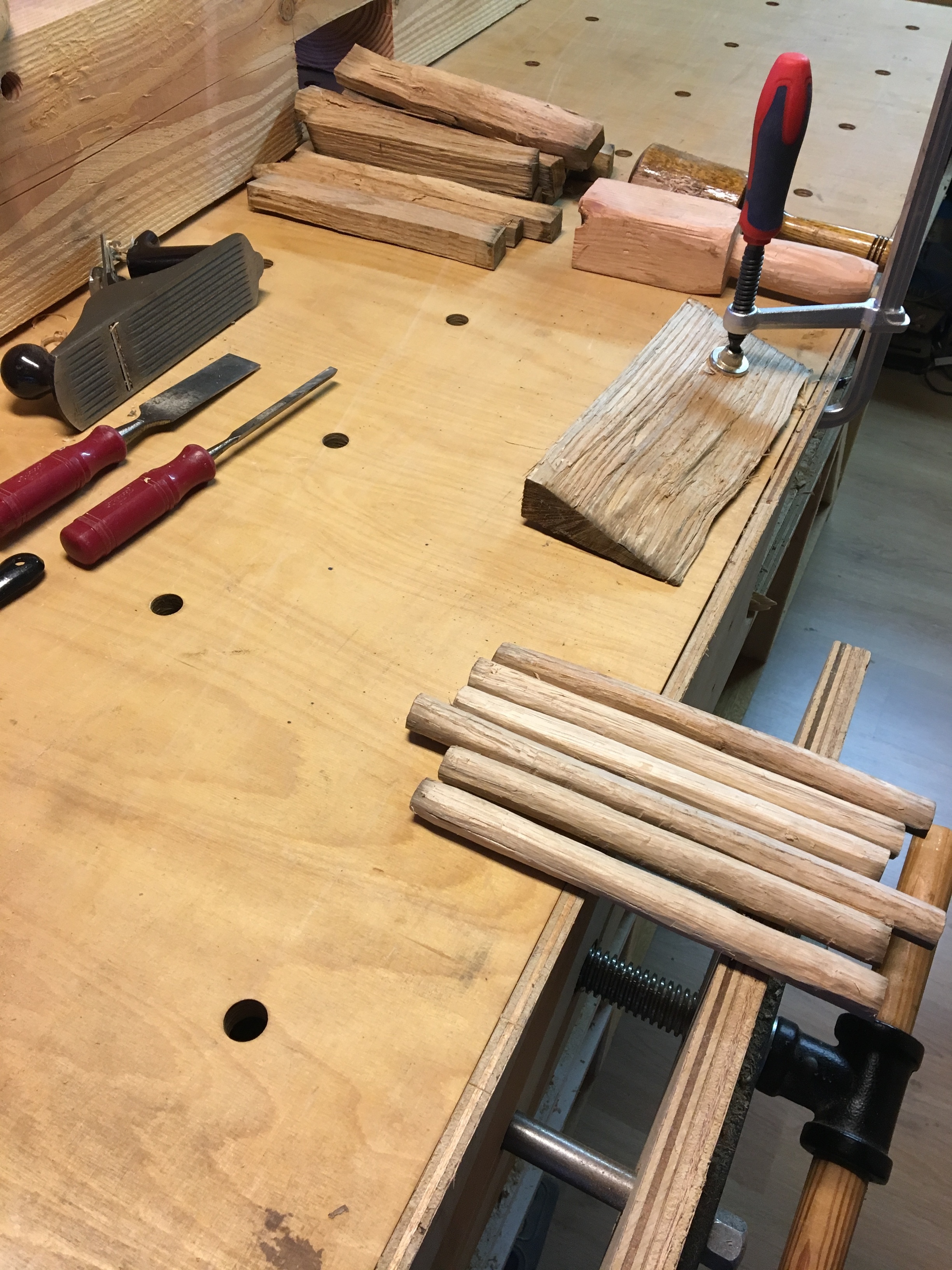

Woodworking
Van de week niet veel kunnen doen aan de schuur ivm bouwbeurs en wat sociale verplichtingen... Dus vanmiddag van wat eiken brandhout wat toogpennen gemaakt...
Afbeeldingslocatie: https://tweakers.net/ext/f/DvYuKJ79nGYomVDYoaYEnsKl/full.jpg
Eerst maar eens een vlak kantje aan maken om een goede basis te hebben...
Afbeeldingslocatie: https://tweakers.net/ext/f/8F6TaS9iPxsehjFhYAwuXWdn/full.jpg
Afbeeldingslocatie: https://tweakers.net/ext/f/BHDU7MQgSJTO73VyserxZtDq/full.jpg
Afbeeldingslocatie: https://tweakers.net/ext/f/mSNmGudhlrNbUANtDqS4Go9U/full.jpg
Revive the guild!
  • Oxellaar
@Jelte,89
Zijn ze wel goed gedroogd of overmaats? Ik zie nogal eens dat ze gewoon los zitten nadat ze helemaal uitdrogen.

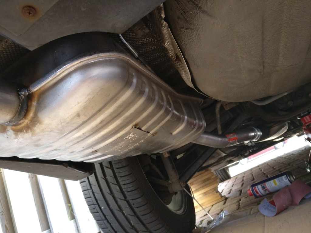

Ik heb gisteren de einddemper van de uitlaat vervangen. 1 ophanging was afgescheurd en daardoor een gat in de demper. Zou een apk afkeurpuntje zijn.
Afbeeldingslocatie: https://tweakers.net/ext/f/yt2BlLUd0jOrlGCUSfWezArn/full.jpg
Viel mee hoe vast alles zat.

Oxellaar schreef op zondag 15 oktober 2017 @ 15:03:
@Jelte,89
Komen van een eik die 3 jaar geleden is gekapt, nadien droog in een houthok opgeslagen gelegen.
Het gat waar ze inkomen is 20mm, ik heb een malletje van 22mm gemaakt waar ze 'makkelijk' doorheen moesten.

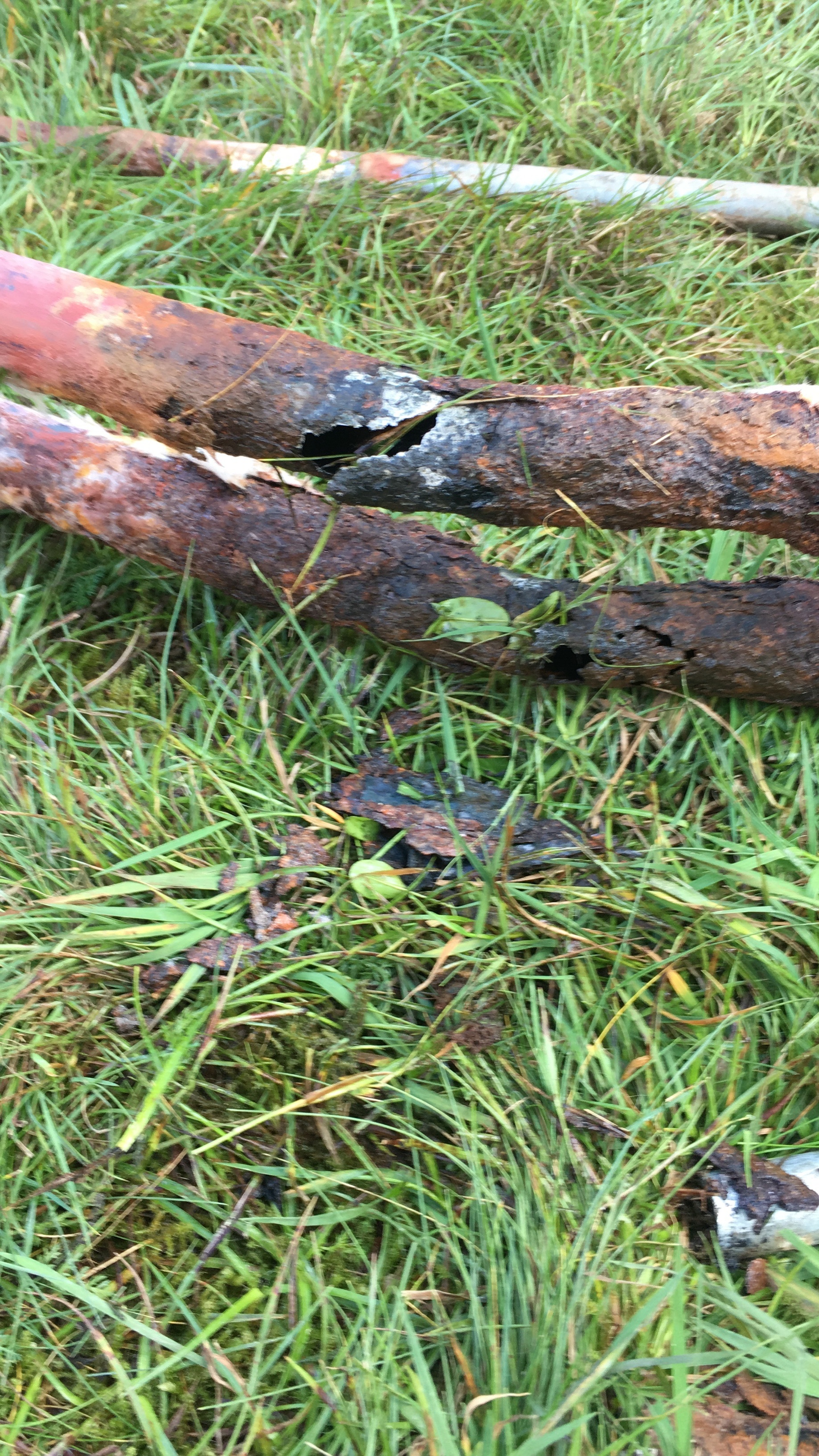

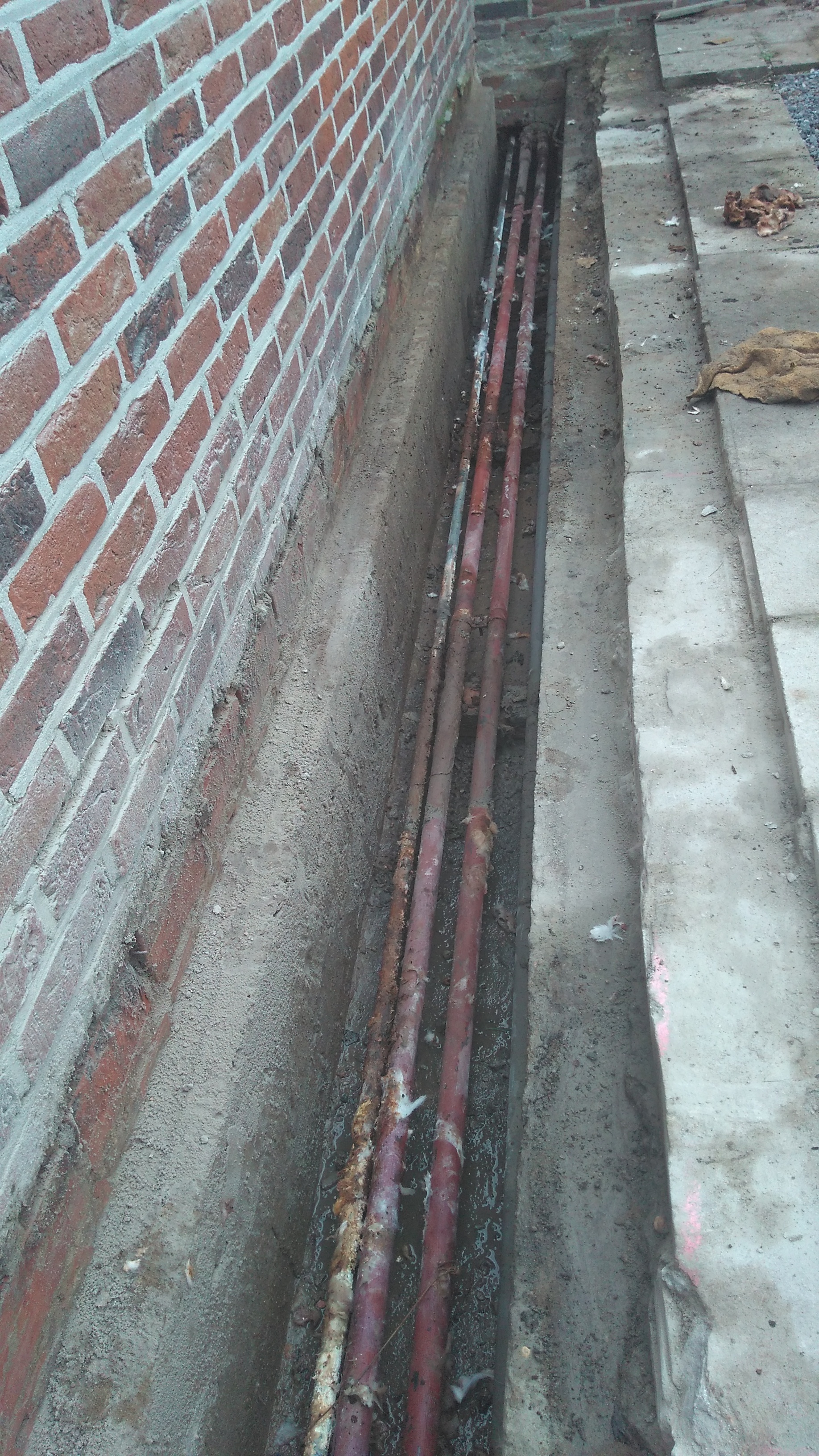

Ik heb wat raad nodig..
De stookolie ketel (jaja belgie ;)) heeft afgestaan deze zomer, nu had ik al ff last dat ik drukverlies had (huis gekocht 1-2jaar). Echter kreeg ik nu geen druk meer opgebouwd... de ketel staat in de garage en loopt 10 meter in een holte naar het huis.. en ik had dus al overal na gekeken buiten hier.. nu met winter voor de deur dit dus maar open geslepen/gepikeurd/...
Afbeeldingslocatie: https://tweakers.net/ext/f/xXNjlPUD112ClOvHjREvnNPy/medium.jpg
Afbeeldingslocatie: https://tweakers.net/ext/f/FGanEdAdC2cMXr2TOr7wALvY/medium.jpg
tja een beetje rot dus.
Nu dit zijn stalen buizen van 33,7mm (1duim). ik heb de buizen aan weerskanten afgeslepen en wil hier in de plaats alpex buis zetten.
Nu krijg ik de raad van de sanitair man om 26mm te pakken ipv 32mm ivm werkbaarheid, maar ik heb echter schrik dat ik dan geluidsoverlast in de radiatoren ga krijgen...
Kan iemand hier misschien iets zinnigs over zeggen...?

Icekiller2k6 schreef op maandag 16 oktober 2017 @ 11:09:
Volgens deze website zou het moeten kunnen. Kunststof leidingen hebben een lagere weerstand waardoor je minder dikke leidingen nodig hebt. Hoeveel vermogen aan radiatoren zit er achter de leiding?
Ik zou trouwens die leidingen ook gelijk isoleren nu het open ligt...

Ethnocentrix schreef op maandag 16 oktober 2017 @ 16:22:
6 radiators op gelijkvloers 5 radiatoren boven. Dus best wel wat 'massa'...
Ja het idee is om dit te doen
Afbeeldingslocatie: http://www.ecologieforum.eu/download/file.php?id=2521&mode=view
Afbeeldingslocatie: http://www.ecologieforum.eu/download/file.php?id=2564&mode=view
De buizen hebben sowieso minimum 6mm isolatie waarbij de 32mm standaard 10mm isolatie heeft.

waarom niet gewoon met een cirkelzaag de planken precies doorzagen midden op de balk?
Je kunt een zaagblad kopen die ook spijkers mee kan pakken zonder bot te worden. Dan beide kanten opnieuw schroeven en je hebt het opgelost zonder een extra balk te hoeven plaatsen.
breinonline schreef op zaterdag 14 oktober 2017 @ 13:40:

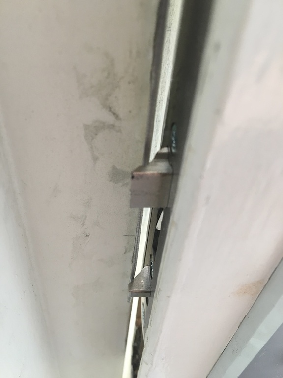

Vraagje: ik heb in mijn voordeur het slot vervangen. Een Nemef veiligheidsslot 4100 plus. Alles geïnstalleerd zoals beschreven in de handleiding. Maar de deur wil niet vanzelf in het slot vallen.
Afbeeldingslocatie: https://tweakers.net/ext/f/RhzPlRrlNGflHHjjOPqlFuAQ/thumb.jpg
Afbeeldingslocatie: https://tweakers.net/ext/f/bun3TxXqNxGszsz7HCacNmtg/thumb.jpg
Nu staat er nergens in de handleiding beschreven dat de sluitplaat gebogen moet worden. Het is ook vrij dik staal/metaal wat niet zomaar gemakkelijk gebogen kan worden. Voordat ik de sluitplaat vernaggel, eerst maar advies vragen aan jullie. Moet de sluitplaat onder een bepaalde hoek gebogen worden?
Ik heb een soort gelijke slot in de schuurdeur gezet, daar is de plaat ook recht en daar werkt het wel (zonder te buigen).

@iMars
Draai alle schroeven eens een halve slag los, als er spanning op het slot staat wil dat nog wel eens klemmen of niet soepel werken.

@max
Welke schroeven? Die twee aan de zijkant? (onderste foto)? Of de 3 waarmee het deurbeslag vast zit? Of de schroeven van de sluitplaat/-kom?

Alleen die van de deur/slot.
De 2 aan de zijkant trekken mogelijk aan het slot zelf, de 3 van het deurbeslag gaan door het slot heen. De 3 van het beslag kun je er ook uithalen enkel ter test. Als het beslag het slot krom trekt of er spanning op zet wil het allemaal niet zo lekker meer bewegen.
Of haal alle schroeven eruit en steek alleen de kruk door het slot heen en kijk wat het dan doet.

max schreef op maandag 16 oktober 2017 @ 22:04:
Morgen maar ff proberen d:)b
@max het gaat trouwens heel soepel als je het met je vinger induwt. Helemaal niet het gevoel dat het stroef gaat.

En dan erachter komen waarom die planken scheef lagen?
M.a.w. dan moet je zeker weten dat je balklaag recht is. Proberen kan natuurlijk geen kwaad.

  • Jelte
zonoskar schreef op dinsdag 17 oktober 2017 @ 13:25:
Ik zou het ontwerp wel aanpassen, die pianoscharnieren in het werkblad moeten toch mooier weggewerkt kunnen worden lijkt me.
Sowieso. De breedte en diepte wordt afgesteld op het nog te kopen tweepits gasstel en de werkhoogte moet richting 90cm.
De zijplanken zouden ook aan de zijkant naar beneden weggeklapt kunnen worden. Dan zit het scharnier aan de onderkant. Maar introduceert wel weer onhandigheden met het tillen van de kist en het openklappen van de deuren.
simon schreef op dinsdag 17 oktober 2017 @ 13:35:
9 mm is niet bar veel, vaak ook niet erg veel plys. Met iets aan versteviging is het redelijk sterk, maar het is bijv buigzaam. Ook zal het als het nat wordt krom trekken. Dus als je met wat latten het verstevigt of in een kader zet, dan blijft het strak.
Overigens is 18 mm weer 't andere uiterste, er zijn nog diktes tussen de 9 en de 18.
Dus 15 voor de buitenkant en 12 voor de binnenafwerking? 15 voor de externe krachten (Een kind gaat er vast een keer opstaan bij het in/uitpakken van de auto) en 12 voor de binnenindeling.
  • simon
  • Laatst online: 22-10 10:23
Ja, dan zit je redelijk safe. De sterkte van het geheel komt ook van de constructie, het zijn gewoon doosjes, en als die goed inelkaar zijn versterken ze elkaar. De sterkte zou je niet uit het plaatmateriaal moeten halen.

Jelte schreef op dinsdag 17 oktober 2017 @ 13:39:
Moet volstaan inderdaad, 9mm is ook te dun om lekker te kunnen bevestigen aan elkaar

  • iMars
  • Laatst online: 22-10 18:48
iMars
Full time prutser
Alle schroeven los etc, maar niet werken.

  • iMars
iMars
Full time prutser
iMars schreef op dinsdag 17 oktober 2017 @ 15:44:
Even mezelf quoten...
@max ik heb van de leverancier het volgende ontvangen:
De zit iets scherpe rand aan de sluitplaat. Deze rand van de sluitplaat iets ontbramen met vijl of schuur papier scheelt al heel wat.

  • max
max
a.k.a. Bezwaarbaard
Prima toch.
Voordat je dat doet kun je nog bij de niet werkende en de werkende deur opmeten op welke plek de dagschoot de slotplaat raakt en die vergelijken. Kan zo maar zijn dat bij de deur waar het slot wel lekker werkt de dagschoot verder van de slotplaat zit en er daardoor minder kracht nodig is om die te bewegen.
Oftewel: als de dagschoot verder over de slotplaat heen valt is er meer kracht nodig om de dagschoot te bewegen. Door de slotplaat wat af te vijlen en eventueel naar buiten te buigen (van de dagschoot af) verhoog je de afstand en verminder je de benodigde kracht.

  • Raymond
  • Laatst online: 11:17
Komend weekend wil ik de aansluiting voor de wasmachines (meervoud) even wat beter in orde gaan maken. 1 wasmachine is nl keurig op een eigen afvoer en kraan aangesloten. De andere staat in de andere hoek van de bijkeuken en die laat ik in een gootsteen afpompen en is aangesloten op de kraan boven de gootsteen. Stopcontacten met elk een eigen groep zijn een jaar geleden al aangelegd, dus stroom is voor elkaar.
Wateraanvoer gaat me wel lukken, da's een kwestie van twee kraantjes plaatsen.
Wat ik me nog wel afvraag: Moet elk van de wasmachines een eigen sifon krijgen, of kan ik ze beide in één sifon laten lopen, zoals in dit plaatje (van het internet):
Afbeeldingslocatie: https://tweakers.net/ext/f/gXUdpnUvKnYNF1qwAzst2YVX/full.jpg
  • leecher
  • Laatst online: 22-10 09:53
@Raymond
Ligt denk ik aan je wasmachine. Mijn nieuwe AEG pompt dusdanig hard het water af dat ik deze opstelling niet zou proberen met twee van zulke apparaten. De oude machine daarentegen, die ging niet zo hard. Als je de programmas niet tegelijk laat eindigen maakt het sowieso niet uit. Ik heb deze opstelling met wasmachine+warmtepomp droger maar die laatste pompt maar een klein beetje water weg.

  • Raymond
@leecher Uiteindelijk komt het toch in een 40/50mm buis uit. Maar ik weet niet echt een manier om 2 sifons weg te werken op een buis die uit de vloer komt. Vandaar dat me dit een handige oplossing leek.
Machines zullen niet vaak tegelijk pompen, de ene is namelijk een combimachine die we met name gebruiken voor de handdoekenwas :)
Ik denk dat ik het eerst maar eens zo probeer en als het niet werkt, dan anders ga aansluiten :)
Zolang de wasmachines niet tegelijk afpompen, zou je beide machines op 1 siphon moeten kunnen zetten.
In het slechtste geval, trek je je siphon leeg of is de verzamelleiding te klein voor de af te voeren hoeveelheid water en loopt de leiding over.
Trial and error.. empirisch bepalen :o
