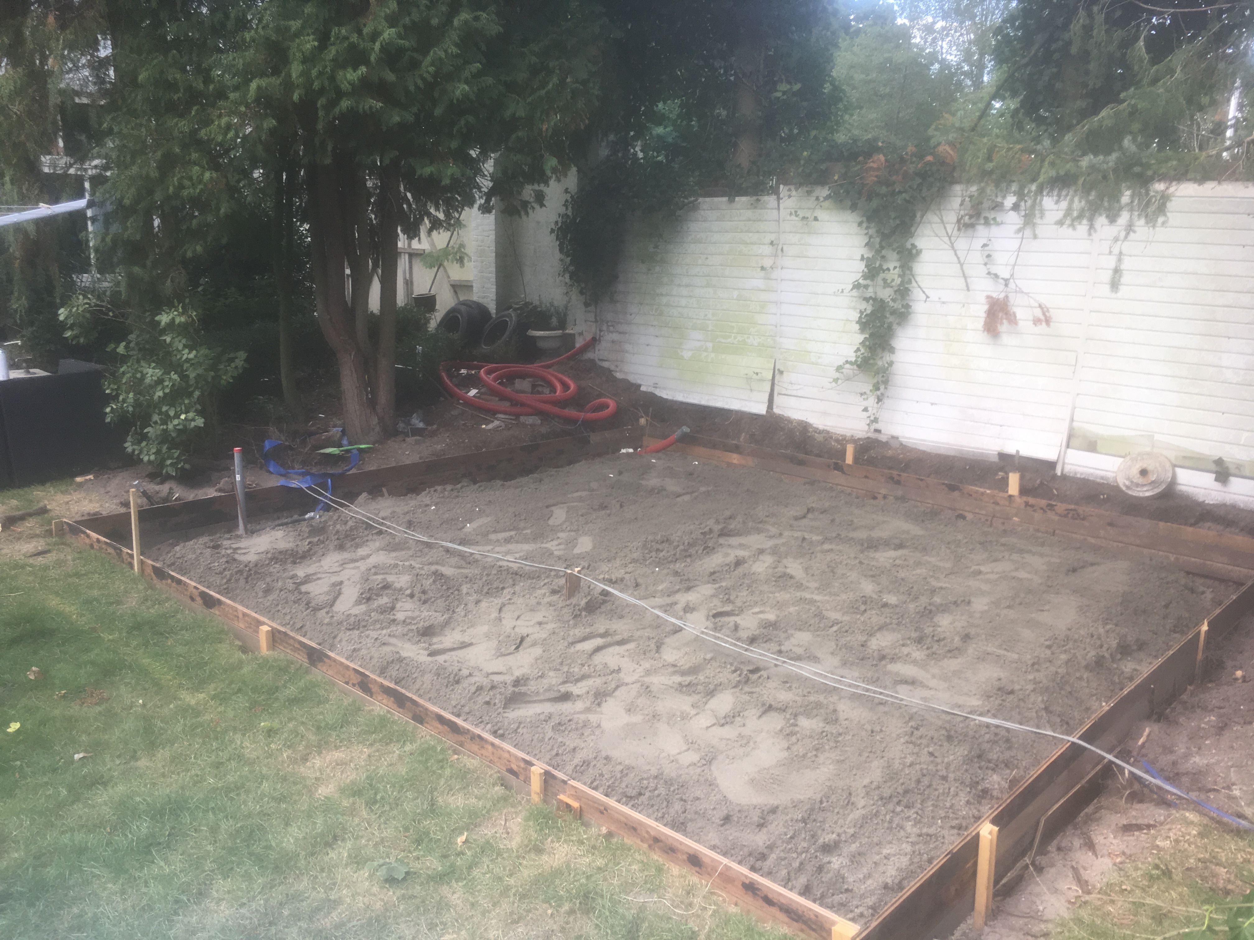

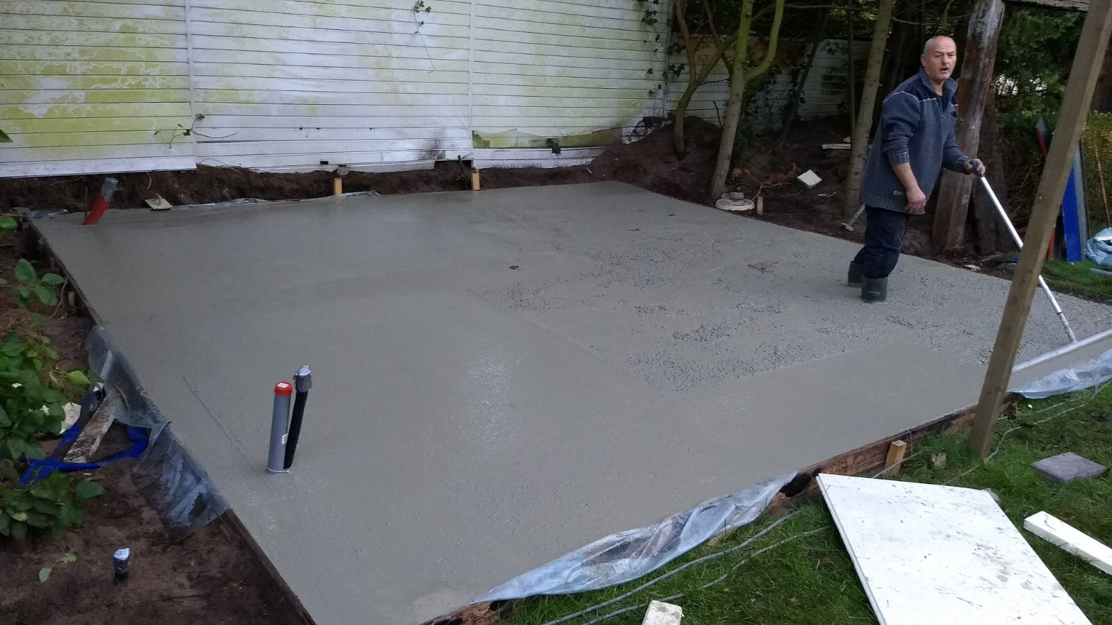

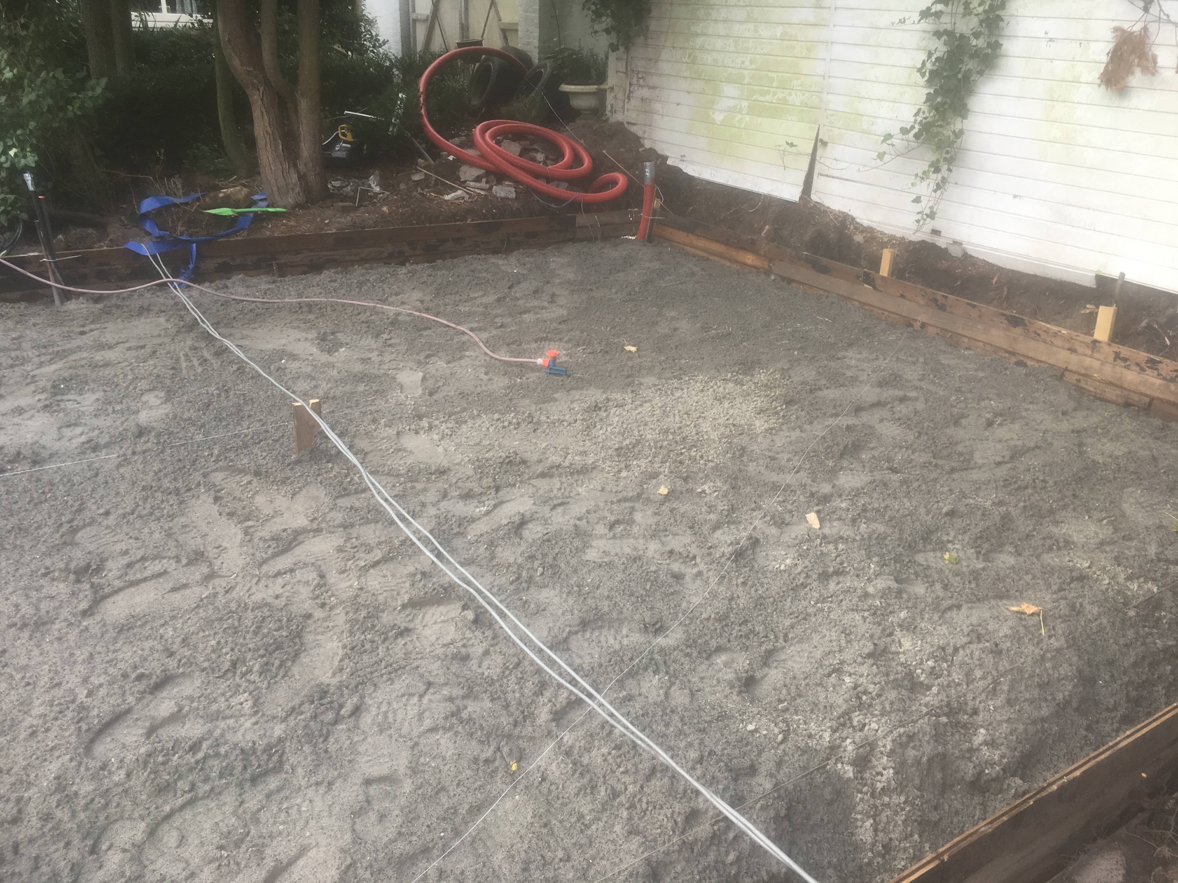

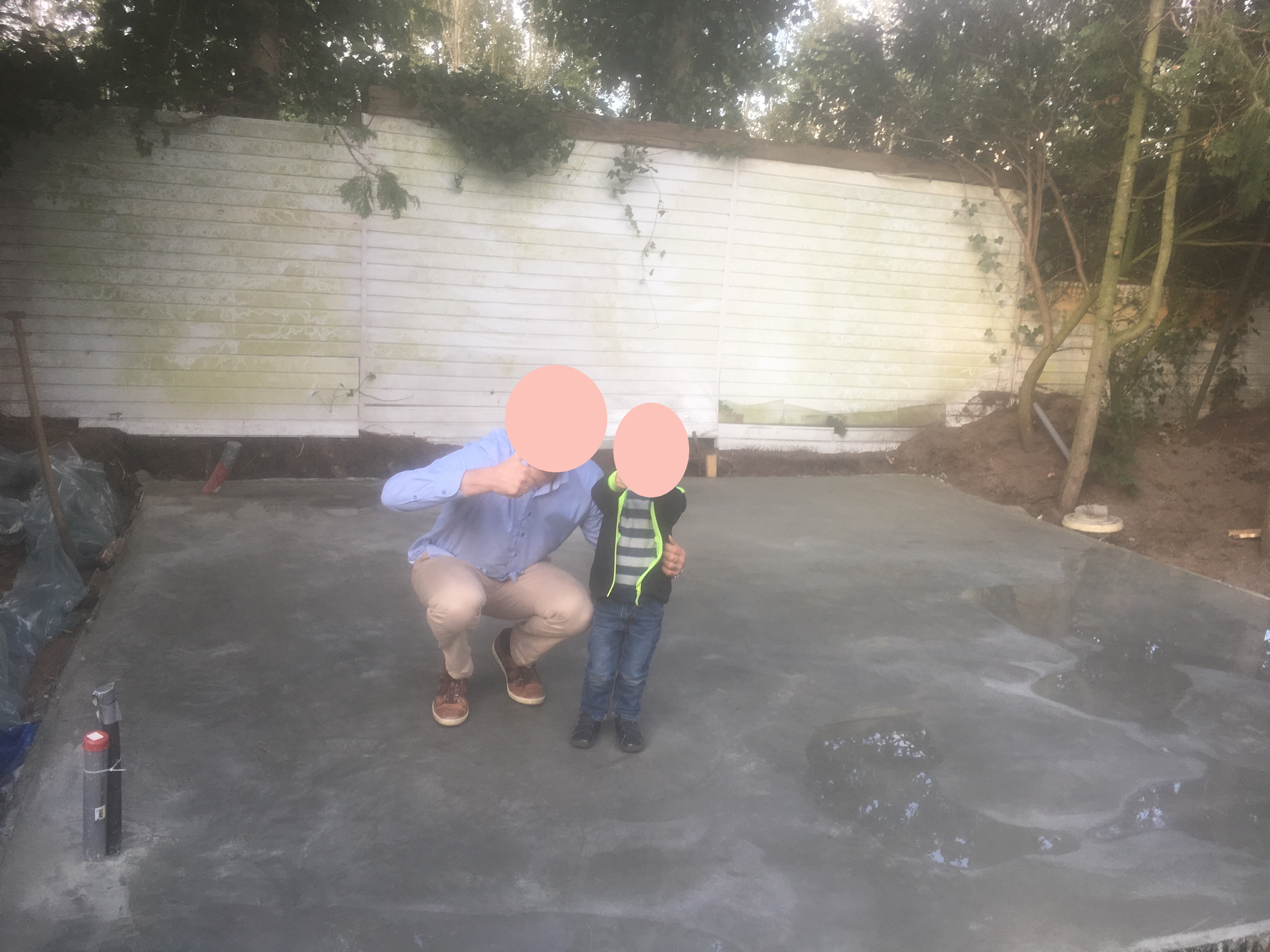

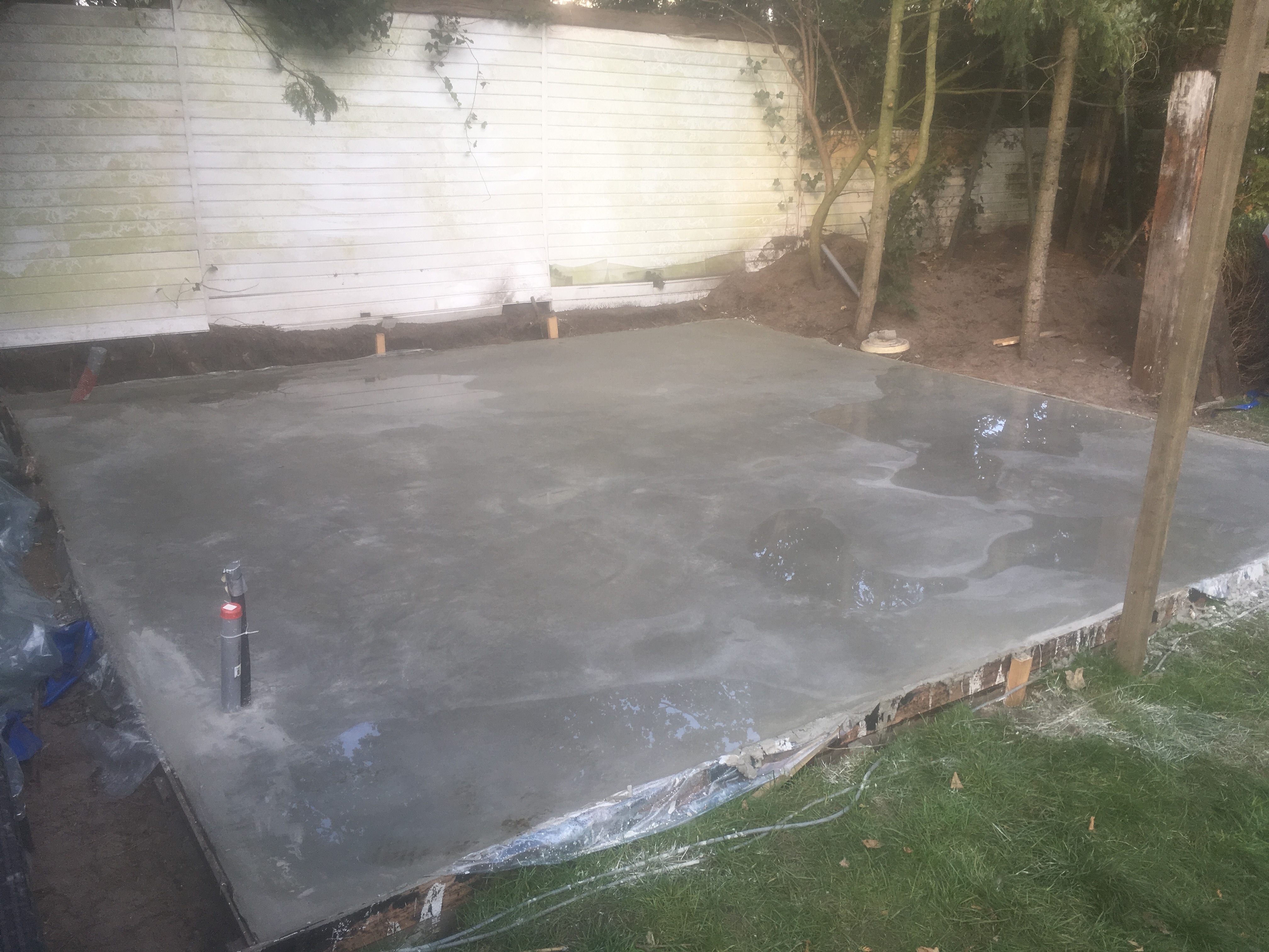

Wokschotel schreef op dinsdag 26 september 2017 @ 08:02:
Ik heb net de vloer van een garage gestort, 5,5 x 5 Meter. Een echte vorstrand heb ik niet maar ik heb aan de zijkanten wel een geul van een centimeter of 30 diep, dus met de 15 centimeter dikte van de betonplaat 50 cm diep. Reden is dat de grond schuin afloopt waardoor aan de voorzijde de onderkant van de plaat net onder maaiveld zou komen.
Mijn opbouw van onder naar boven is ophoogzand, bouwplastic, xps isolatie (had ik nog liggen), kapot geslagen betontegels, daar bovenop wapening die met tie wraps aan elkaar zit. In de geul heb ik als wapening diagonaal/verticaal stukken betonijzer geplaatst die ook weer met tie wraps aan de waoeningsnetten vast zitten. Die staan beneden in de geul weer op stukjes betontegel.
Hoeveel beton je nodig hebt? Lxbxh lijkt me, minus een paar procent ivm de stoeptegels etc. En daarbij de inhoud van de geul optellen. Maar liever teveel dan te weinig bestellen. Ik heb de betonvloer ook laten vlinderen, als je dat niet doet wordt ie erg ruw.
Schuur
Schuur
[afbeelding][afbeelding][afbeelding]
Stapje verder, dit was overigens dit weekend, ik heb hem nu met plastic wind en waterdicht

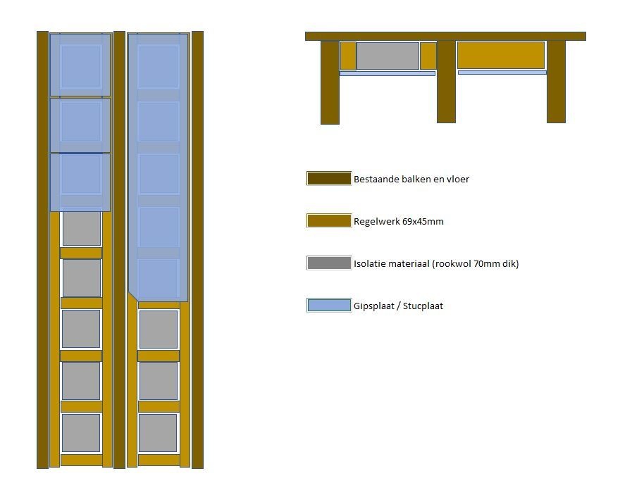

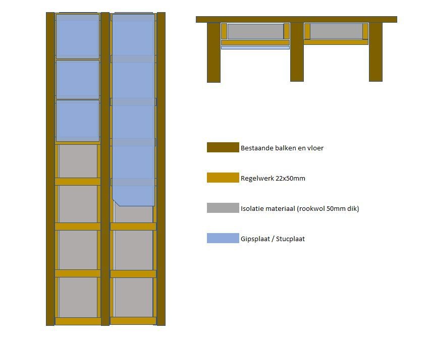

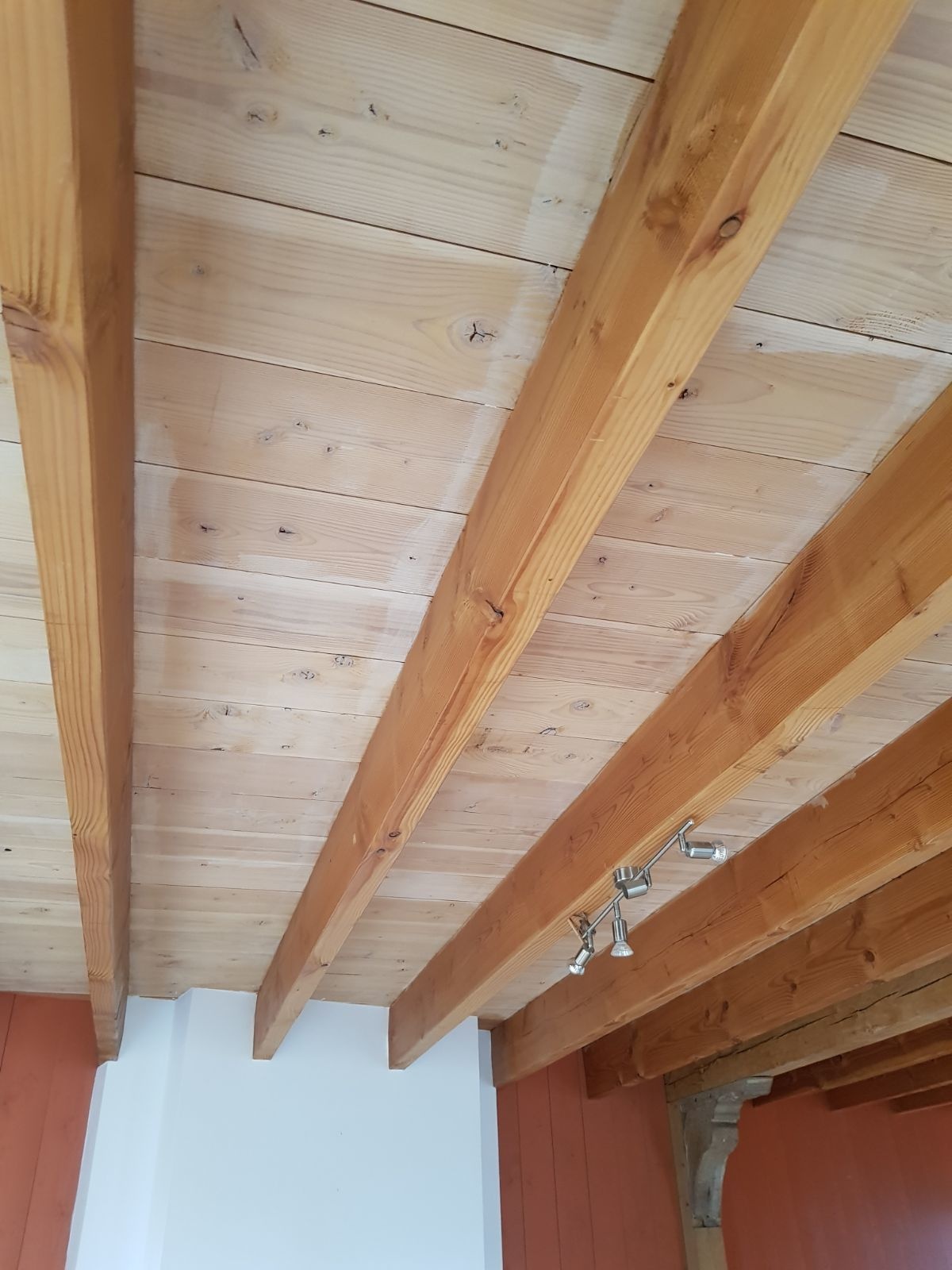

Mede Tweakers,
Ik heb een vraag mijn broertje heeft recent een huis gekocht en de vloer tussen de eerste en tweede verdieping bestaat uit een rij ballken met daarop 3cm dikke grenen planken. Dit geeft nogal veel geluid van boven naar beneden en omgekeerd ook.
Nu zijn we aan het kijken hoe we dit het beste kunnen isoleren op een manier dat een stuk van de balken nog steeds zichtbaar is. (Balken zijn 24,5cm hoog)
Ik heb even foto toegevoegd van de situatie en schema schets van hoe ik zelf denk dat het zou kunnen werken, echter hoor ik graag of er nog betere of andere opties zijn en misschien ook wat tips qua materiaal gebruik (vooral qua isolatie)
Constructie:
HuidigPlafond
Mogelijke isolatie:
IsolatieIde
|Yesterday is History, Today is a gift, Tomorrow a Mystery | M3 - LRAWD - Referral-link:https://ts.la/p66085
  • sopsop
  • Laatst online: 28-08 15:30
sopsop
[v] [;,,;] [v]
Je methodiek zal best wel wat helpen, maar dit gaat om contactgeluid en dat gaat gewoon vanuit je vloer de balken in. Je zult dus ook de plankenvloer moeten isoleren door er een isolerende laag (mat) overheen te leggen.
Kwam deze site tegen: http://www.gehorighuis.nl/
[ Voor 7% gewijzigd door sopsop op 20-10-2017 15:20 ]
  • HyperTrophy
volgens mij moet je dit of volledig aan de onderzijde uitvoeren, dus ook om de balken heen, en daarnaast liever aan de bovenkant isoleren/verzwaren.
  • FabianGTI
  • Laatst online: 22:26
1: Piepschuim helpt niet tegen geluid, daarvoor moet je steenwol nemen
2: Je hebt te maken met contact geluid, dan heeft tussen de balken isoleren geen zin, aangezien de balken zelf het geluid zullen doorvoeren
Mogelijke oplossingen:
1: Geheel zwevend plafond onder de balken, daarop dan een laag steenwol (maar dan zie je de balken niet meer)
2: Goed geluidsremmende ondervloer op de bovenverdieping aanbrengen (Geluidswerende ondervloer of het dure Fermacell)
Succes! ;)

voor geluidsisolatie kan je bv ook een laag geperst vlokkenschuim / polypress van voldoende dichtheid proberen. dat is in diverse diktes en zwaartes verkrijgbaar bij een aantal webshops.

Ik heb een soortgelijke vloer constructie in mijn huis. Wat anderen al zeggen, van onderen isoleren gaat niet helpen. Ik heb een zgn. estrich vloer gemaakt. Je kan die kant en klaar kopen van fermacell, maar ik heb de onderdelen los gekocht, wat een stuk voordeliger was. Ondervloer platen van 10mm dik voor in appartementen, en 12.5mm dikke gipsvezelplaten van Rigidur (waren in de aanbieding bij Hornbach). Deze gipsvezelplaten dubbel over de ondervloer heen, geschroeft en gelijmt (met speciale gipsvezelplaat bruislijm) aan elkaar.
Afbeeldingslocatie: https://3.bp.blogspot.com/-25SClOyJdMY/WaNMFLoHxgI/AAAAAAAAG3A/MtnxkGP4ZGoapvlFRfEPdQfmNOBEf7BIACLcBGAs/s700/IMG_8607.jpg
Op de foto zie je rechtsonder de opbouw een beetje. Het helpt een stuk, maar compleet geluidsarm gaat het nooit worden. Als je dat wilt, moet je met zwaluwstaart platen en 5-7cm beton aan de gang (en hopen dat je balken dat gewicht kunnen dragen).

Wow, thanks voor alle reacties zover, ben blij dat ik het hier nog even na heb gevraagd, gezien hij ook 2 timmerlieden over de vloer heeft gehad die eigenlijk een soortgelijke constructie als mijn initiële idee aandroegen.
Ik zal het is even bij hem neer leggen, gezien hij de houten boven vloer graag wil houden, zou het dus worden, of die vloer eruit halen dan een tussenvloer plaatsen met fermacell (of iets soort gelijks) en dan de oude vloer er weer boven op, of accepteren dat je dus contact geluid blijft horen/houden.

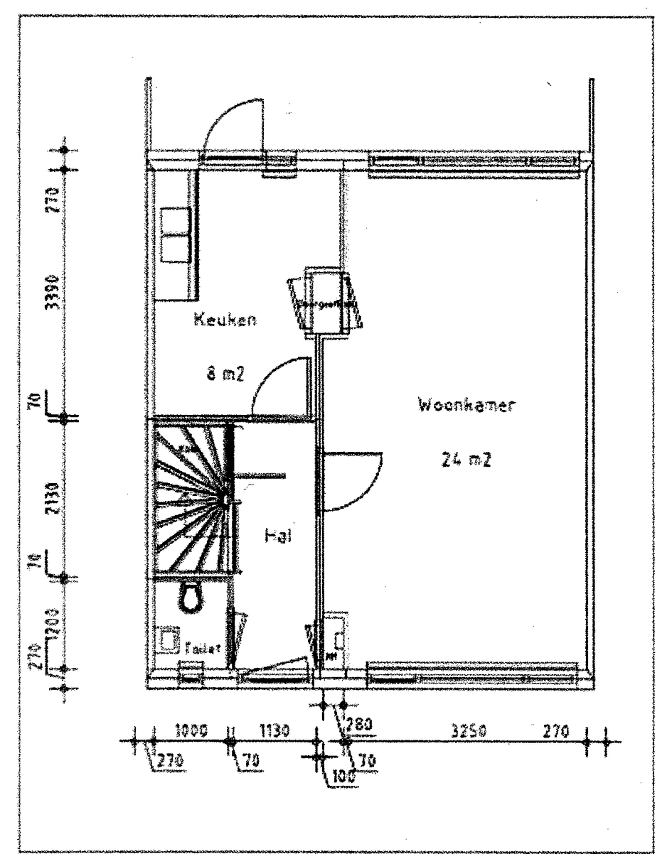

Binnenkort hopelijk eigenaar van mijn 1e woning (uit 1969), nu zou ik graag een open keuken creëren door een stuk muur te verwijderen.
In deze muur zit al een doorgeefkast, en ik vraag mij af in hoeverre dit stuk nog dragend kan zijn i.v.m. vergunningsaanvraag. Alle verdiepingsvloeren zijn van beton.
beganegrond
Op de tekening is de onderste muur aangegeven als 100mm, dus ik neem aan dat die dragend is.
Echter lijkt het deel na de doorgeefkast dunner getekend te zijn.
Heeft iemand ervaring met dit soort situaties en wat zou jullie inschatting zijn?

gizmoo schreef op zaterdag 21 oktober 2017 @ 16:16:
Ten eerste kunnen muren van 100 mm best dragend zijn natuurlijk. Je binnenspouwblad is waarschijnlijk dezelfde dikte, en daar draagt het hele huis op.
Ik gok dat het niet dragend is want de overspanning is maar 5 meter, het lijkt me een vrij standaard huis zonder gekkigheden dus waarom zouden ze destijds moeilijk hebben gedaan door daar een dragende wand van te maken en verschillende vloeren gebruiken?
Dat dunner getekende kan ook zijn omdat het al 20x gekopieerd is natuurlijk. Hoe zit het plafond eruit?

In die bouwperiode zijn ook nog wel een gemetselde holle blokken in een verdiepingsvloer gebruikt. Ik heb ze zelfs gezien in combinatie met een houten vloer op de begane grond :+ Afbeeldingslocatie: https://perfectkeur.nl/images/holle_baksteenvloer.JPG

Dat is inderdaad wat ik bedoelde met broodjesvloer, maar op zich is dat niet helemaal de juiste term ... ;)

nokiaan958GB schreef op zondag 22 oktober 2017 @ 00:02:
Let op!
Het is lastig om het zo in te schatten, ik ga sowieso proberen de bouwtekeningen te achterhalen via de gemeente. Hopelijk is het daar op duidelijker te zien.
Omdat de muur al deels onderbroken is door de doorgeefkast (is volledig open door de muur), hoop ik dat dat laatste stuk niet dragend is. Dit zou een stuk schelen qua kosten i.v.m constructieberekening en vergunning.
Na de overdracht op 1 november weet ik hopelijk meer. Nu was ik in de veronderstelling dat een 70 mm dikke muur nooit dragend kan zijn en dat daar een minimum van 100 mm voor staat. Dan zou het simpelweg een kwestie zijn van gaatje boren en dikte controleren.

gizmoo schreef op zondag 22 oktober 2017 @ 15:29:
Volgens mij is het zo dat wanneer het inpandig is je geen vergunning nodig hebt om een draagmuur te verwijderen. Wij hebben het in mei laten doen in ons huis en daarvoor was geen vergunning bleek na navraag bij de gemeente.
Een simpele methode om te checken of het een draagmuur is, is om even onder te vloer te kijken of de muur op de fundering staat. Zo ja, dan is het hoogst waarschijnlijk een draagmuur.
Bij ons was het een draagmuur en hebben we het laten uitvoeren door een aannemer uit de buurt. Kostte ons 1000 euro maar dit was wel inclusief bekisting van gips voor de brandveiligheid.

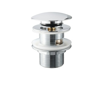

Ik zit met het volgende probleem, ik deed vandaag de stop omlaag in de wasbak in de badkamer. We hebben een stang achter de kraan, als je daarop drukt komt de stop weer omhoog, dat werkte niet meer. Toen heb ik de syfon losgemaakt en dat stangetje uit de afvoerplug gehaald (met dat stangetje bedoel ik de waste stang of kogelstang, hoe het ook mag heten). Die bleek afgebroken te zijn door roest, en was dus niet meer in staat de stop omhoog te duwen.
Vervolgens naar de Praxis en Gamma gereden, nergens werd zo'n stang verkocht. Toen maar besloten om een nieuwe afvoerplug te kopen, eentje waar je gewoon op drukt om hem te sluiten en nogmaals gebruikt om hem weer te openen. Zo gezegd zo gedaan, thuis alles geïnstalleerd, maar nu lekt het dus :|
Ik heb onderstaande afvoerplug gekocht:
Afbeeldingslocatie: https://static.gamma.nl/dam/58039/123
En hij lekt waar het onderste gedeelte zit aangesloten op de wasbak. Ik krijg dat stuk er ook niet precies in het midden op gemonteerd, waardoor ik denk dat het water er sneller uit komt. Ik heb al het schroefdraad voorzien van Teflon tape, maar op de plek waar het lekt moet hij gewoon goed aansluiten op de wasbak. Een grote, dikke, doorzichtige rubberen ring moet ervoor zorgen dat hij niet lekt, maar hij lekt dus wel. Iemand een tip hoe ik dit kan verhelpen?
  • phYzar
  • Laatst online: 23:25
@miicker mijn gok zou zijn dat juist de bovenste ring ( die 'in de wasbak ligt') niet goed zit. Als daar geen water langs kan kan het nooit bij het schroefdraad komen. Meestal is dat ook geen waterdicht schroefdraad maar puur om te klemmen.

miicker schreef op zondag 22 oktober 2017 @ 18:04:
Beetje siliconenkit erop en klaar. Ik kreeg die ring bij mijn wasbak ook niet dicht en de siliconen houdt inmiddels al jaren.

phYzar schreef op zondag 22 oktober 2017 @ 19:37:
leecher schreef op zondag 22 oktober 2017 @ 20:11:
Het is inmiddels na lang prutsen gelukt. Alles muurvast gedraaid en er komt nu geen druppel meer uit :)
Mocht dit wel gebeuren in de toekomst haal ik inderdaad kit.
Als dat 70mm gipsblokken zijn dan is het waarschijnlijk geen draaimuur.
Ik bedoelde alleen maar aan te geven dat het niet altijd is wat het lijkt :+

Paladin schreef op vrijdag 20 oktober 2017 @ 15:01:
Mede Tweakers,
Om nog even terug te komen op de situatie van de vloer, hij wil sowieso het plafond strak afwerken in een vorm dat de balken nog steeds zichtbaar zijn, maar er tussen een strak wit gestucked plafond zit. Om toch wat van van warmte en stem geluid isolatie toe te passen willen we niet direct gips op het hout zetten, echter ben ik niet heel ervaren in het plaatsen van plafonds met gips platen en het daarna laten stucken tussen 2 houten balken, dus daarom nog een vraag voor wat advies :)
Ik had zelf na wat googlen de volgende 2 opties, is hiervan 1 de juiste of kan ik het beter anders aanpakken?
Optie 1:
Hierbij zet ik houten latten van 50x22mm tegen de balken aan, druk hiertussen 50mm dik rookwol of ander isolatie materiaal, en vervolgens een latje van 50x22 overdwars om de 40 cm. Hierop kan ik dan de gipsplaat schroeven, vraag is kan ik dan beste de gipsplaten in lengte of breedte aanleggen?
extra schematisch plaatje voor optie 1 verduidelijking
Optie1
Optie 2:
Hierbij maak ik een raamwerk van houten balken van 69x45mm in ruimtes van rond de 40cm en druk hier dan tussen een 70mm dik rookwol of ander isolatie materiaal en zet dan vervolgens direct de gipsplaat hier tegen aan. Rede dat ik aan deze optie dacht is dat je zo geen lucht kamers hebt, echter zie ik vooral optie 1 op inet voorbeelden.
extra schematisch plaatje voor optie 2 verduidelijking
optie 2

Paladin schreef op maandag 23 oktober 2017 @ 08:50:
Optie 1:
Optie 2:
Waarom niet de dwarslatten tussen de latten in de lengte? zo heb je meer mogelijkheden om de gipsplaten vast te zetten lijkt mij.
Neefje van me heeft een rijks-monumentale boerderij volledig opnieuw opgebouwd en was verplicht tot een houden zolder/verdiepingsvloer.
Die heeft tussen de houten balken latten in de lengte over de balk geplaatst, isolatie ertussen gedrukt en dan rabat-delen er tegen aan geschoten, daarna alles laten spuiten (alles stond al in de grondverf).
In jou geval zou ik de dwarslatten die je tussen de balken wilt gaan plaatsen op gelijke hoogte plaatsen als de langs-latten die evenredig lopen met je balken, zo kan je je gipsplaten op meer plaatsen vast zetten dan alleen op de dwarslatten (aangezien die in optie 1 lager liggen dan de langs-latten).
Je zou evt. raamwerken eerst kunnen maken zodat alles makkelijker te plaatsen is/wordt tussen de balken.

Annuk schreef op maandag 23 oktober 2017 @ 12:19:
Okay dus als ik het goed begrijp zelfde opzet als optie 1 maar dan ipv erop er tussen en idee verder hetzelfde houden.
Mijn broertje wil een strak plafond dus de rabat delen zijn geen optie zover ik weet, kan het nog wel is tegen hem aan ouden, maar hij vind het strakke van stuc werk mooier.

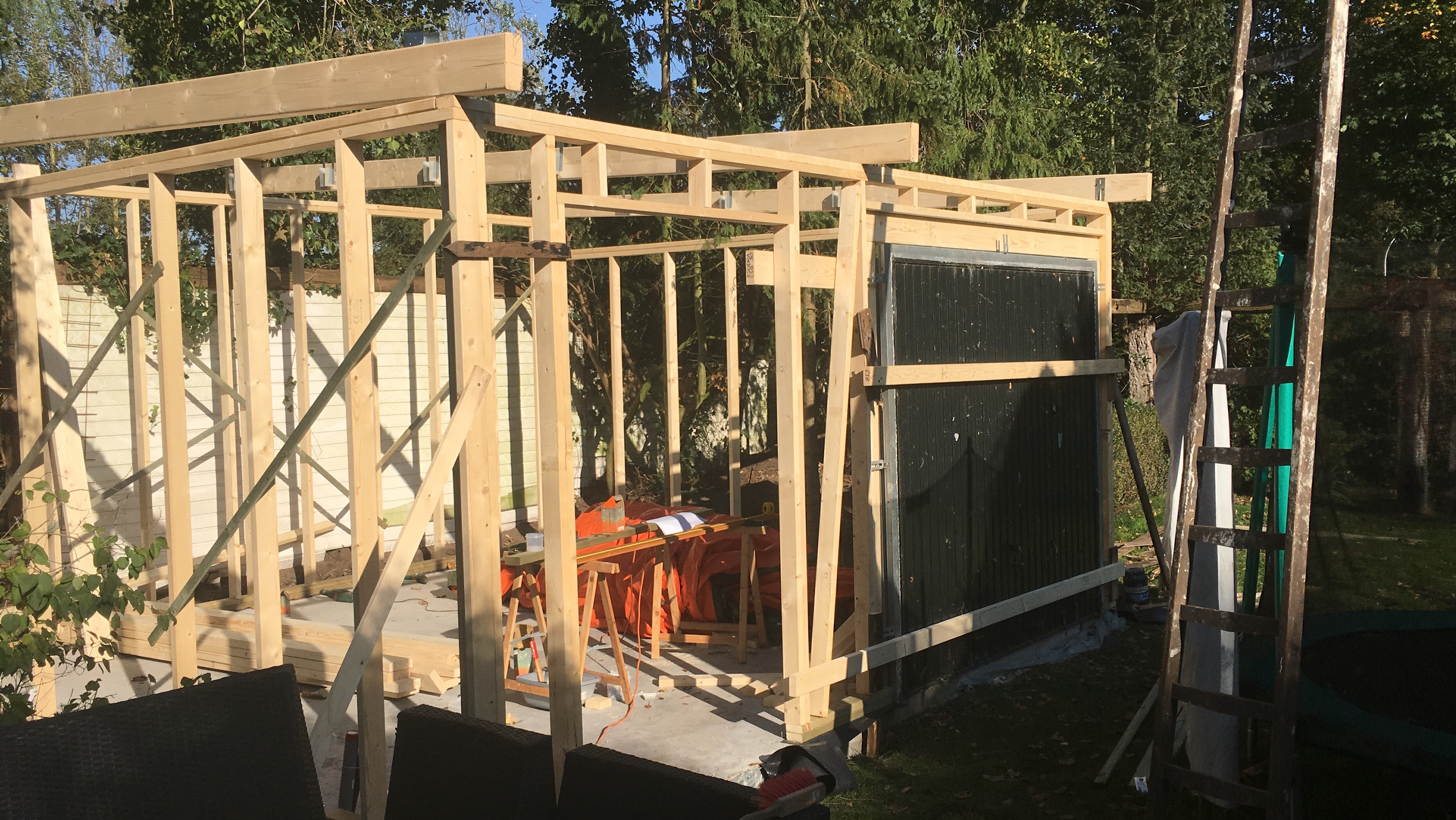

Afbeeldingslocatie: https://tweakers.net/ext/f/qWjn01tQ6OH3mDwy3BXtGeWA/full.jpg
Overigens geen stempels of tools gebruikt, gewoon met 2 man op de kamersteiger door de woonkamer heen gerost :P
En eindelijk, na 140 M² steenwol ben ik ervan verlost, verder hoeft er niets meer geïsoleerd te worden in het huis *O*

vso schreef op maandag 23 oktober 2017 @ 15:01:
Lastig als je de plaat omhoog moet houden en die dingen eronder moet zetten, maar voor de helpers wel makkelijk bij grote hoogte(s) . scheelt trap .. (bezem voldoet ook vaak wel)
Met behulp van stempels (zelf gemaakt of kant en klare dingen zoals Davidshadow13 in "[DIY] Het klussende Tweaker Q, A & showcase topic - Deel 4" noemt) kan je vrij vlot met 2 man werken. Je pakt met zijn tweeën een plaat op, stapt op een trap/krukje (afhankelijk van de hoogte), schuif de plaat op zijn plek, stempels er onder en dan kan je met 2 man tegelijk schroeven terwijl je je handen vrij hebt. Een derde persoon die de stempels plaatst maakt het nog iets makkelijker.
Zo +/- 100m2 fermacel gipsvezel platen (60x260cm) tegen het plafond gemaakt in ons scouting gebouw.
Als je het in je eentje wil doen zou ik inderdaad voor kleinere platen kiezen.

Ik zoek wat meningen over de draairichting van deuren. Ik ga binnenkort kozijnen plaatsen en dan moet ik wel bedacht hebben hoe. Hieronder de situatie en twee mogelijke opties, andere mogelijkheden mogen ook. De enige deur die vaststaat is de badkamerdeur (rechter plaatje bovenste deur), deze zit er al in. Verder zijn er boven 2 slaapkamer deuren en een berghok deur. De woonkamerdeur wordt van glas, waarschijnlijk een industriële stijl deur met een dun frame en dus vrijwel geheel glas.
Optie 1
Afbeeldingslocatie: https://s1.postimg.org/4a6uep1xnj/deurenoptie1.png
Optie 2
Afbeeldingslocatie: https://s1.postimg.org/80vzzxpqa7/deurenoptie2.png
Ik zelf zou gaan voor nr 2. Vriendin zegt woonkamerdeur wel (eventueel andersom) de hal in laten draaien en de toiletdeur de scharnieren aan de andere kant.
