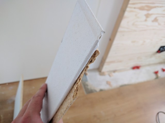

Reinier schreef op zondag 13 augustus 2017 @ 22:22:
Spaanplaat met folie, toch?
Nee ik had er 1 met mdf, (hornbach) ik heb ze nog nooit gezien met spaanplaat

KillaZ schreef op zondag 13 augustus 2017 @ 22:37:
Jep, zijn zonder een actie van de bouwmarkt wel vrij prijzig imo
Klopt en ze zijn meestal uitgesloten van korting.
vso schreef op maandag 14 augustus 2017 @ 01:16:

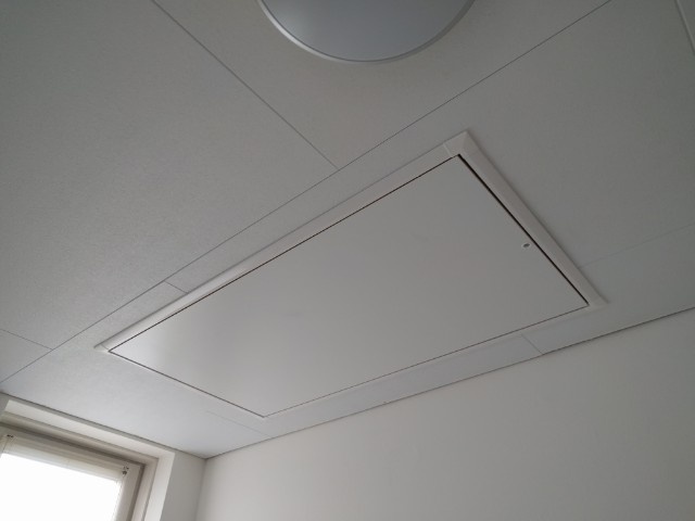

Apart. Ik heb er net een plafond mee gemaakt en het was toch echt spaanplaat:
Afbeeldingslocatie: https://tweakers.net/ext/f/7LDhELSeWoNrNsfo1SBpRJ3C/full.jpg
Beetje slap en brokkelig maar als het eenmaal zit is het best okee:
Afbeeldingslocatie: https://tweakers.net/ext/f/8VKSE91MXmENJOFaTJbAjjv1/full.jpg
Met vlizotrap eindelijk klaar (negen maanden bezig :D ).

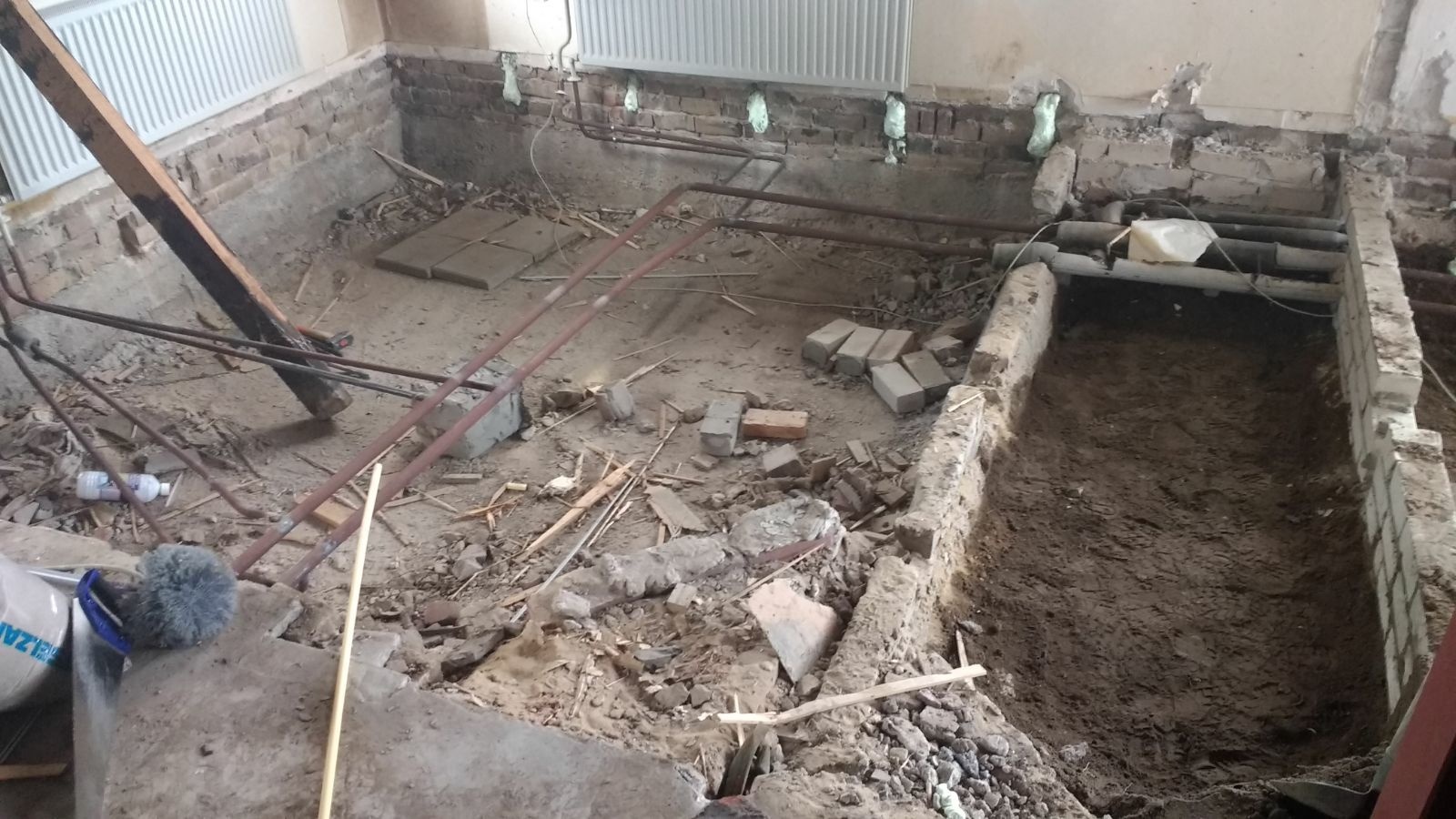

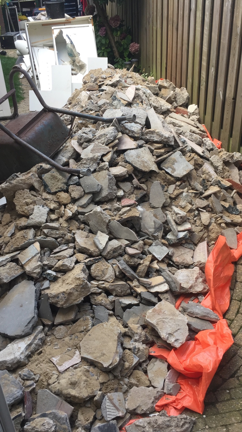

Begonnen met vullen van de kruipruimte. Dit is ongeveer 20 kruiwagens... nog velen te gaan :D
bl44t

YaaD schreef op maandag 14 augustus 2017 @ 08:45:
Kunnen we misschien stoppen met besparing discussies?
@YaaD heeft een moestuin in zijn woning :+
Ik ben er ook klaar mee ;)
Hoe ga je de vloer straks opbouwen?
  • YaaD
  • Laatst online: 20-10 16:08

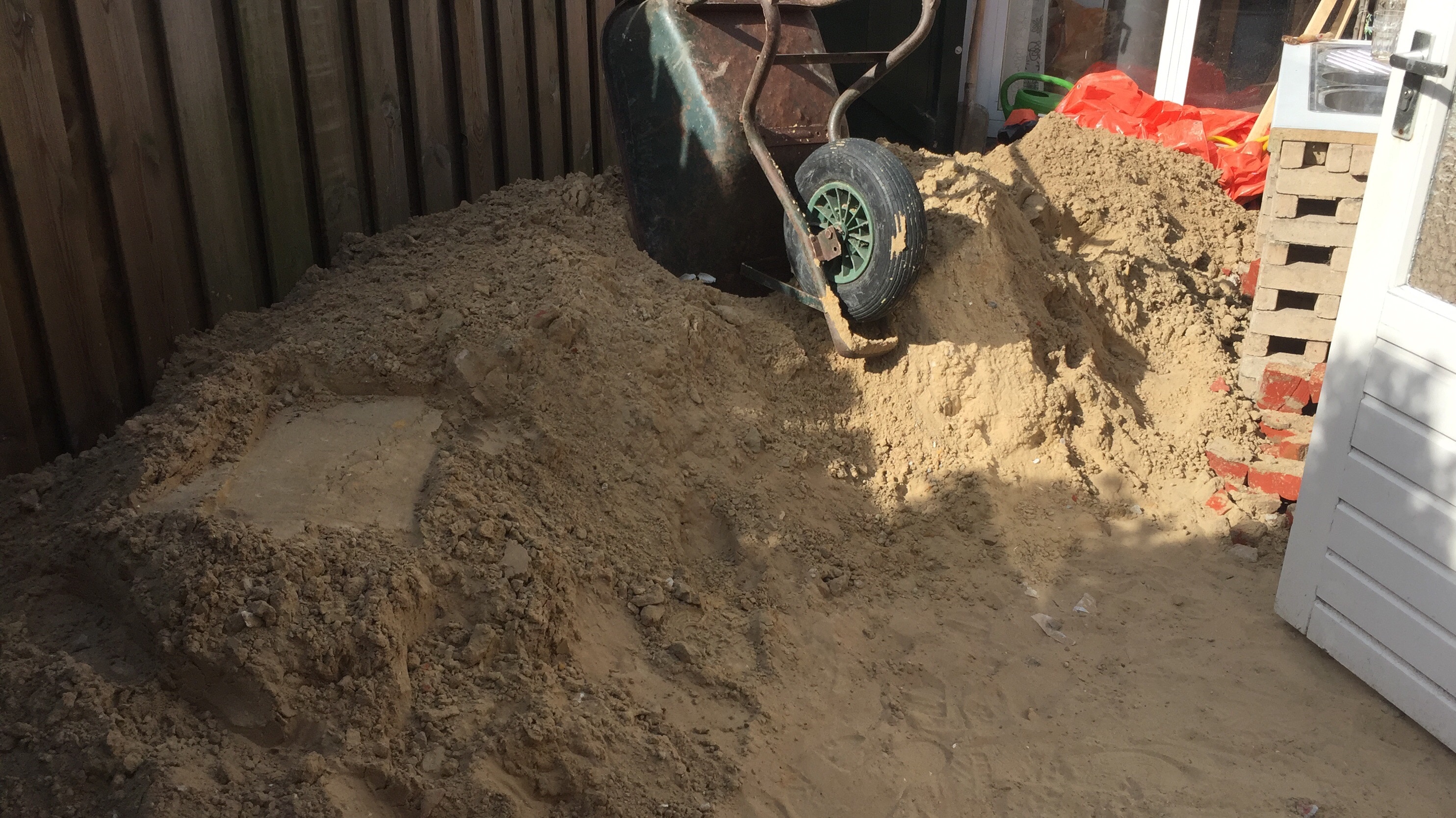

Oxellaar schreef op maandag 14 augustus 2017 @ 09:00:
Goeie vraag. Vanwege de vloerverwarming neig ik het meest naar één laag isolatie met één laag beton. Op die manier wordt de warmte goed vastgehouden en blijft het gelijkmatig warm. Of heb jij nog suggesties? Er zijn namelijk 2 mogelijkheden:

Oxellaar schreef op maandag 14 augustus 2017 @ 08:04:
@vso Je draait er omheen. Je hebt geen berekening en roept maar wat.
Het is ook behoorlijk laat om dat nu nog toe te geven.
Als jij alleen 's nachts wast, dat betekent dat je maar 1 was per etmaal draait. En zelfs dan bespaar jij €500??!
Hier zijn het er meerdere per etmaal, dus je snapt dat ik graag je berekening wil zien of het type van je machine.
Ik vind het jammer dat je dat voor jezelf houdt, gun ons ook zo'n besparing.
Doe dit soort totaal onzinnige discussies eens buiten dit topic
Er is al soms geen touw meer aan vast te knopen hier, laat staan als er nog een paar gaan discussiëren over een werkelijke besparing, dat kan alleen op Tweakers :')
Je gaat dat stukje voor dat muurtje ook volstorten mag ik hopen? :X
De horror, komt me erg bekend voor
Afbeeldingslocatie: https://i1337.photobucket.com/albums/o678/FabianGTI/A3406769-958E-42CC-A63A-FFF43F512922_zpsa8yfncya.jpg
Afbeeldingslocatie: https://i1337.photobucket.com/albums/o678/FabianGTI/5AC6A1FD-ABF0-4C00-B3DE-F63437DB4900_zpszcagsdas.jpg
[ Voor 39% gewijzigd door FabianGTI op 14-08-2017 09:12 ]
  • Oxellaar
Laat je daar nu net zitten ;)
@YaaD
Had je niet beter zand kunnen nemen? de onderlaag moet namelijk absoluut niet meer zakken, anders komt er ruimte onder het beton en kan je vloer gaan zakken. Zand kun je veel beter aantrillen met trilplaat dan grond.
Verder is dunne isolatie boven en dikke onder de betonlaag wel een mooie oplossing voor een snel reagerende vloerverwarming.
[ Voor 49% gewijzigd door Oxellaar op 14-08-2017 09:14 ]

Oxellaar schreef op maandag 14 augustus 2017 @ 09:08:
Ga maar niet met een trilplaat in de fundering trillen, vinden je muren niet zo leuk
Gewoon een aantal weken laten liggen en laten inklinken, en tussen de ladingen zand door rondjes blijven lopen, is nog eens goed voor de beweging ook ;)

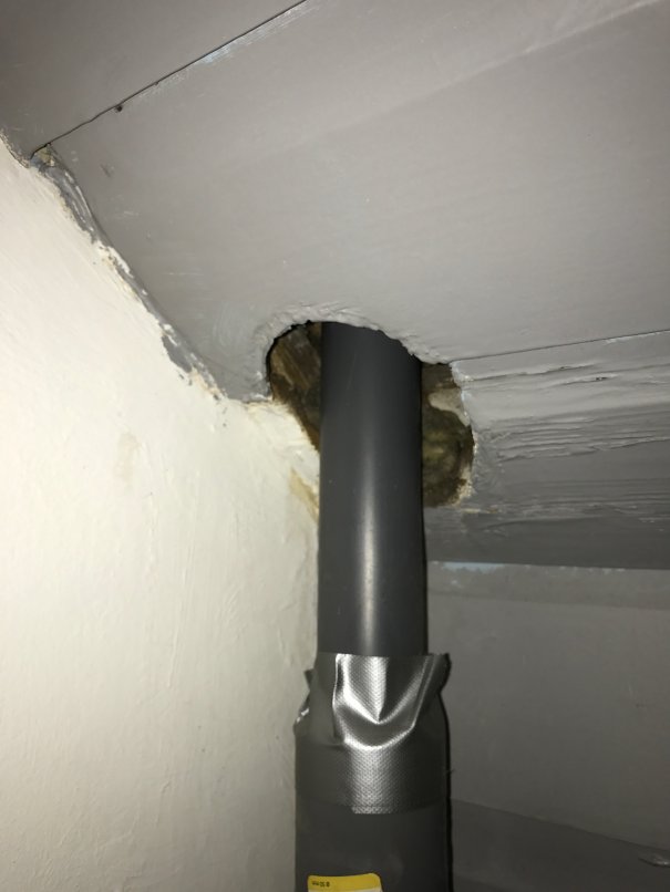

FabianGTI schreef op maandag 14 augustus 2017 @ 09:04:

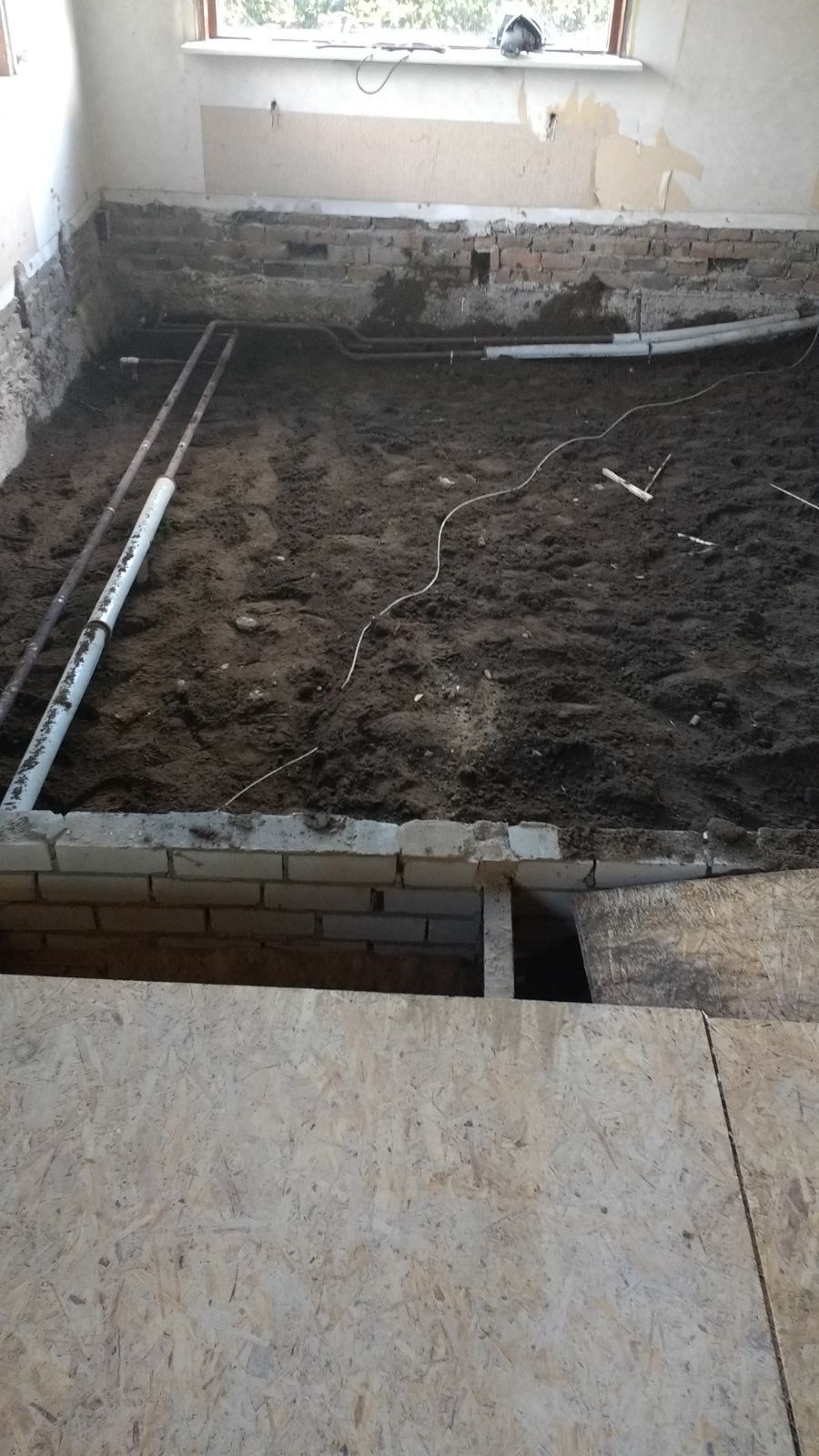

moestuin 2
Zie hier. :) Moet de rest ook nog volstorten. Maar alles op zijn tijd, want is een vrij intensieve klus (zand komt uit bestraat werk van opbouw paardenstal dus 50 meter verderop)
@YaaD
Het is zand/grond. Net hoe je het noemen wil. Aantrillen doe ik ook nog. Volgende week begint de stratenmaker hier (ook zo'n pokke klus, 400m2 bestraten ga ik echt niet redden) dus wou vragen of ik m tussendoor ff kan lenen.
Ik wil juist niet dat ie snel reageert... Wil juist dat ie langer een behaaglijke temperatuur afgeeft. Want hoe sneller ie reageert, hoe sneller ik de warmte ook weer kwijt ben.
bl44t

YaaD schreef op maandag 14 augustus 2017 @ 09:29:
Ah, dat verklaard een hoop :P
Die leidingen haal je nog weg neem ik aan ? (je neemt immers toch vloer verwarming)
Je hebt kennelijk een aardige lap grond als er ook nog zoveel bestraat moest worden
Ik heb destijds *uche uche nog geen half jaar geleden* gewoon zand laten aanleveren, 140 euro voor 10 kuub zand
Bij mij zit er overigens ook gewoon EPS onder, maar het was dan ook totaal overbodig _O-
@YaaD
Volledig mee eens. Grond kun je niet verdichten, zand wel.
Ik had absoluut geen grond onder gedaan.
Zand, en dan laagsgewijs (elke ~20cm) verdichten.
(er vanuit gaande dat je vloer straks vrijdragend is)

FabianGTI schreef op maandag 14 augustus 2017 @ 10:02:
Klopt inderdaad. Die leidingen gaan weg, maar ik vrees dat ik als ik ze weghaal de CV zijn warmte niet meer goed kwijt kan. Kan dat? Enkel de douche wordt dan nog verwarmd met de CV namelijk. Daarnaast heb ik geen 1" afsluiter dus kunnen ze nog niet dicht :+
Heb inderdaad wat grond, ca 8000m2. Mijn vrouw rijdt paard en hebben ze dus nu ook sinds kort aan huis staan. Was haar droom O+ En t scheelt mij stalgeld aan t eind van de maand :+
De laag die er nu in ligt is ca 10cm. Reden dat ik nog niet volgestort heb is precies bovenstaande. Doel is dan ook niet om alle grond in het gat te dumpen. Op deze manier kan ik toch wat grond kwijt en dan met zand afwerken en verdichten
[ Voor 29% gewijzigd door YaaD op 14-08-2017 10:15 . Reden: grond ]
bl44t
  • _JGC_
  • Laatst online: 00:30
YaaD schreef op maandag 14 augustus 2017 @ 09:32:
Mag ik vragen waarom je kiest voor EPS? Ik vermoed vanwege de kosten, want PIR is namelijk wel een slag duurder heb ik gemerkt. Ik gebruik overigens gewoon wapening voor de vloerverwarming. Vastzetten met tie wraps en gaan met die banaan. De afwerkvloer wordt toch rond de 10cm dik dus kan prima
Als ik bescheiden advies mag geven, zou ik ook voor PIR gaan, puur omdat de isolatiewaarde dan hoger ligt. Je wilt in je vloer en dak een zo hoog mogelijke waarde. Je gaat het echt wel terugverdienen, zeker met vloerverwarming
PIR is per centimeter beter dan EPS. Als je je dak isoleert of een voorzetwand maakt pak je PIR, want je wilt het niet te dik maken.
Als je een gat moet vullen met zand, dan isoleert en dan beton stort kan je net zogoed een dik pak EPS100 nemen. De ruimte die je isolatie inneemt hoef je niet op te vullen met zand.

_JGC_ schreef op maandag 14 augustus 2017 @ 10:15:
Ben ik het niet mee eens. Het is niet alleen de ruimte die je niet hoeft op te vullen met zand, maar je wil ook een zekere isolatie waarde. Daarnaast is zand per M3 goedkoper dan EPS. Daarnaast vind ik EPS 100 niet echt dik. Zit er zelf aan te denken om 120 of 140mm PIR te nemen.

YaaD schreef op maandag 14 augustus 2017 @ 10:08:
Heb bij mij alles afgekoppeld, eigenlijk geen problemen met de CV gehad (alleen nog een radiator in de keuken en warm water)
En met dit weer gebruik je de CV al helemaal niet ;)
Bij mij moest sowieso al het leidingwerk weg omdat ik door het hele huis het leidingwerk heb vervangen voor Uponor (kunststof leidingen), dat koper wat er in zat kwam ook uit het jaar 0
En dat is inderdaad een flink oppervlak, je zou het maar allemaal moeten onderhouden :P
...of een voorzetwand maakt pak je PIR, want je wilt het niet te dik maken.
PIR isoleert goed maar heeft ook een hele slechte eigenschap, het houdt totaal geen geluid tegen
Daarom kan je in de muren vaak beter kiezen voor steenwol, heb je comfort qua warmte én geluid

YaaD schreef op maandag 14 augustus 2017 @ 10:18:
EPS100 is de dichtheid van de plaat. Onder beton moet je minstens EPS100 hebben, anders prakt je EPS inelkaar door het gewicht van de betonplaat. Je kunt EPS100 in alle diktes krijgen, desnoods stapel je meerdere lagen opelkaar.
Verder sleep ik liever met een kuub EPS dan dat ik een kuub zand ga kruien. Andersom is het ook zo overigens: als je 10cm extra moet afgraven op een vloer van 10m2 omdat je kiest voor EPS moet je vervolgens een kuub zand of grond afvoeren.
Hoe geschikt is PIR overigens onder beton, heb me laten vertellen dat je onder beton eigenlijk liever XPS hebt, maar dat spul is niet te betalen en isoleert in verhouding met PIR voor geen meter, zeker niet wat je ervoor neer moet tellen.

FabianGTI schreef op maandag 14 augustus 2017 @ 10:26:
Goed om te weten. Op dit moment inderdaad nog niet nodig, maar weet niet of ik alles voor de winter klaar heb... en dan wel hard nodig :+
Ik ben ook al het leidingwerk aan het vervangen. CV zit op dit moment in het oude aanbouw gedeelte en eerst moet deze naar boven verhuizen, gasleiding leggen en dan pas kan ik CV aansluiten boven :( gaat nog wel even duren dus..
Haha, moet ook ooit nog een tractor kopen om de boel te maaien... :+ misschien als ik ooit loterij win ;w
_JGC_ schreef op maandag 14 augustus 2017 @ 10:31:
Zover ik weet is de 100 niet de dichtheid, maar de dikte. PIR heeft een andere dichtheid dan EPS en mijn inziens voldoende om de druk op te kunnen vangen. Stapelen ben ik dan niet zo'n fan van, heb het idee dat je dan echt een verende vloer creeert, omdat je meer isolatie onder je vloer hebt dan massa. Kan ook tussen m'n oren zitten natuurlijk
VWB het slepen ben ik het absoluut met je eens.

De 100 in EPS100 staat voor de dichtheid/weerstand tegen druk. Zo heb je ook EPS60 en EPS200. Al deze types zijn in verschillende diktes te leggen. Ik ga zelf wel voor "maar" 10cm overigens

YaaD schreef op maandag 14 augustus 2017 @ 10:33:
EPS100 is de dichtheid, niet de dikte. In de bouwmarkt vind je typisch alleen EPS60 en dan in diktes 2 t/m 6cm. EPS60 is niet hard genoeg voor gebruik onder beton.
Meerdere lagen is op zich geen probleem. Uiteindelijk stort je voor een kuub beton daar 1300kg grind, 650kg zand en 325kg cement bovenop, plus nog de nodige liters water. Waar je uiteindelijk rekening mee moet houden is grondwaterstand, drijfvermogen EPS en het gewicht van het beton. Maargoed, we hebben het hier op een vloer op zand gestort, niet over een kelder. Als je grondwater op 30cm diepte hebt heb je wel meer problemen lijkt me.
Dat is de afweging inderdaad. Hier dus ook gekozen voor de middenweg: het werd wat idioot om alles met EPS te vullen, dus zijn we begonnen met een paar kuub zand. Daar bovenop 2x 10 cm EPS en dan beton.
Voor het dak inderdaad wel PIR gebruikt, omdat je daar niet zomaar enorme hoogtes kunt gaan maken. Al valt dat bij ons nog wel mee: we wonen in een rij met zes huizen met platte daken, maar het geheel is tegen een helling gebouwd en per twee huizen is er een klein hoogteverschil. Er staat een huis op dezelfde hoogte als dat van ons, maar die heeft een hogere opbouw. Wij konden dus ongehinderd ons plat dak 10 cm verhogen.
Dan krijg je dit resultaat:
Afbeeldingslocatie: https://imgur.com/cj2JeCV.jpg
Dat was lastiger geweest als de buren geen opbouw hadden gehad en ik op dezelfde hoogte had willen blijven...

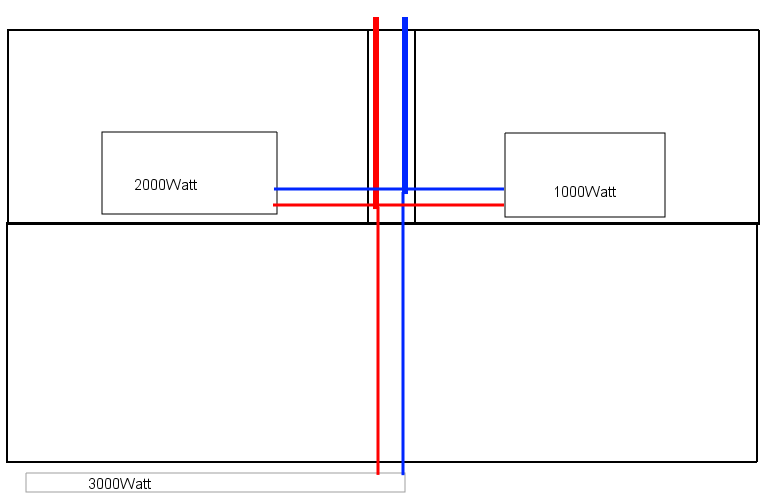

  • Ethnocentrix
  • Laatst online: 19:05
Ethnocentrix
Rijkserkend prutser
Volgende week ga ik mijn badkamer verbouwen. Ik wil dan gelijk een stalen CV-leiding de muur in werken met behulp van Alupex leiding (Viega Pexfit).
Ik kom echter op internet verschillende tabellen tegen met leidingdiktes die hiervoor gebruikt moeten worden. De ene zegt dat 22mm (dunwandig) staal vervangen wordt voor 20mm pexfit; de ander geeft aan dat 25mm nodig is. Zelf was ik van plan om met 20mm van zolder naar beneden te gaan en daar dan te splitsen in 3x 16mm. In totaal komen op de "hoofdleiding" 2 radiatoren(2000 watt en 1000 watt) en 1 convector(3000 watt).
Zou 20mm hiervoor genoeg zijn of is 25mm nodig? 20mm is eenvoudig te krijgenvia de Hornbach, terwijl ik 25mm via internet zou moeten bestellen. Ook persgereedschap is dan lastiger te krijgen...
Afbeeldingslocatie: https://tweakers.net/ext/f/xLjJwESYl0V8KF0QMqQhqQbs/medium.png
Edit: richting hierboven: Ik heb zelf erg goede ervaringen met Skylt van Rigostep. Op blank vuren zie je niet dat het behandeld is. Voor donkere houtkleuren wordt vaak Trae Lyx natural finish aangeraden. Skylt bleekt het hout een klein beetje zodat het niet donkerder wordt, natural finish doet dit niet.
Edit2: plaatje toegevoegd
[ Voor 23% gewijzigd door Ethnocentrix op 14-08-2017 17:31 ]

Ethnocentrix schreef op maandag 14 augustus 2017 @ 15:15:
Bij een koophuis zou ik zeker een 1 of 2 plekken waar je makkelijk een vloerverwarmings verdeling neer kan planten voor "veel water" bv 22mm/25mm ofzo en voor de rest normale leidingen.. 18mm? verdeelblok bij de cv zo kan je later ook bv wtw of domotica er makkelijker tussenproppen. een beetje extra investeren kan bij verkoop je huis weer sneller verkopen.
De loodgieters die ik tot nu toe gesproken heb zijn allemaal erg te spreken over de flexibele leidingen zeker de installatie gemak. alleen ze waarschuwen wel voor lucht ophoping doordat je kronkelingen in de leiding hebt.. dus houd de flexibel kort is het advies van hun.. en de kosten vs baten ..gaan ze toch liever voor ouderwets.

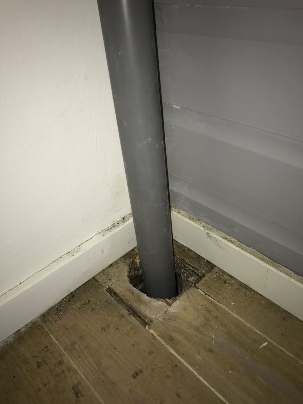

  • Atlas
Atlas
Ik flits niet meer terug!
Ok, vraagje voor de kenners hier :)
We hebben laatst de riool ontluchting vervangen door een kleinere buis die niet wegrotte, maar zitten nu met 2 gaten: 1 in de vloer en 1 in het dak (o phet dak zit nog wel de originele anti regen beveiliging-ding :P ).
Nu stinkt het soms naar riool en dat lijkt door het bovenste gat weer de kamer in getrokken te worden dus ik moet het dichtmaken, dan dus ook maar het gat beneden. Hoe kan ik dit het beste doen? Het eerste wat in me opkomt is het gewoon dicht purren en afwerken, maar pur kan ook redelijk wat schade veroorzaken.
Wat denken jullie? :)
Afbeeldingslocatie: http://www.xan.nu/upload/gat3.jpg
Afbeeldingslocatie: http://www.xan.nu/upload/gat4.jpg

Atlas schreef op dinsdag 15 augustus 2017 @ 09:18:
We hebben laatst de riool ontluchting vervangen door een kleinere buis die niet wegrotte, maar zitten nu met 2: 1 in de vloer en 1 in het dak (o phet dak zit nog wel de originele anti regen beveiliging-ding :P ).
*knip* LMGTFY zijn sterk ongewenst hier.

  • NeutraleTeun
  • Laatst online: 30-03 07:32
Volgens mij wilt hij niet de buis dichtmaken? Dus een lmgtfy is dan een vrij bijdehande opmerking.
  • Atlas
Atlas
Als ik de buis dicht wilde maken dan had ik niet alle moeite gedaan om er een PVC buis in te zetten, dan had het geheel gewoon bij de bron dichtgemaakt, dus dat gaat niet werken ;)
Ik zoek echt iets om het gat eromheen dicht te maken :)

  • whoami
  • Laatst online: 00:08
Als je de diameter van die 2 buizen kent, dan kan je eens op zoek gaan naar een verloopstuk van de ene diameter naar de andere.
Iets zoals dit: klik
Wellicht vind je hier wel iets.
Hoe moet ik dat ruiken? (pun intended) Zie het niet in zijn verhaal staan namelijk. Vandaar ook mijn enigzins bijdehande opmerking. Maar je zoekt een oplossing dat je eventueel later weer los kan maken? Dan zou je er eventueel ook een overschuifmof met rubberen ring op kunnen lijmen en daar een afsluiter op zetten.
Edit: Ah het probleem zit hem tussen de ducttape? Ik begreep dat je 1 van de 2 buizen wou afsluiten. My bad.
Het lijkt erop dat je het met een verloop kan oplossen toch?

Hoezo dat ductape? Is dat niet gelijmd met een verloop er tussen? Dan heb je je bron van de stank ook gevonden.
Ik zou persoonlijk een koofje maken die de pijp en de gaten meteen wegwerkt.
K to the KillaZ
  • FabianGTI
  • Laatst online: 19:49
Mocht het uit de buis zelf komen kan je er een riool onluchting ventiel indrukken
Afbeeldingslocatie: http://assets.wavin.com/upload_mm/2/4/f/80071_fullimage_a0002859.jpg
Mocht het inderdaad langs de buis gaan in het gat van de vloer, gewoon afpurren
Alleen wel voorkomen dat er vocht/water bij de PUR kan, van dan kan het inderdaad opzwellen en dingen kapot drukken
Ik heb zelf mijn riool ontluchting in het huis door middel van zo'n ventiel, en dat werkt echt prima

Commenaar mag via DM. ;) LMGTFY linkjes zijn provocerend.

FabianGTI schreef op dinsdag 15 augustus 2017 @ 09:39:

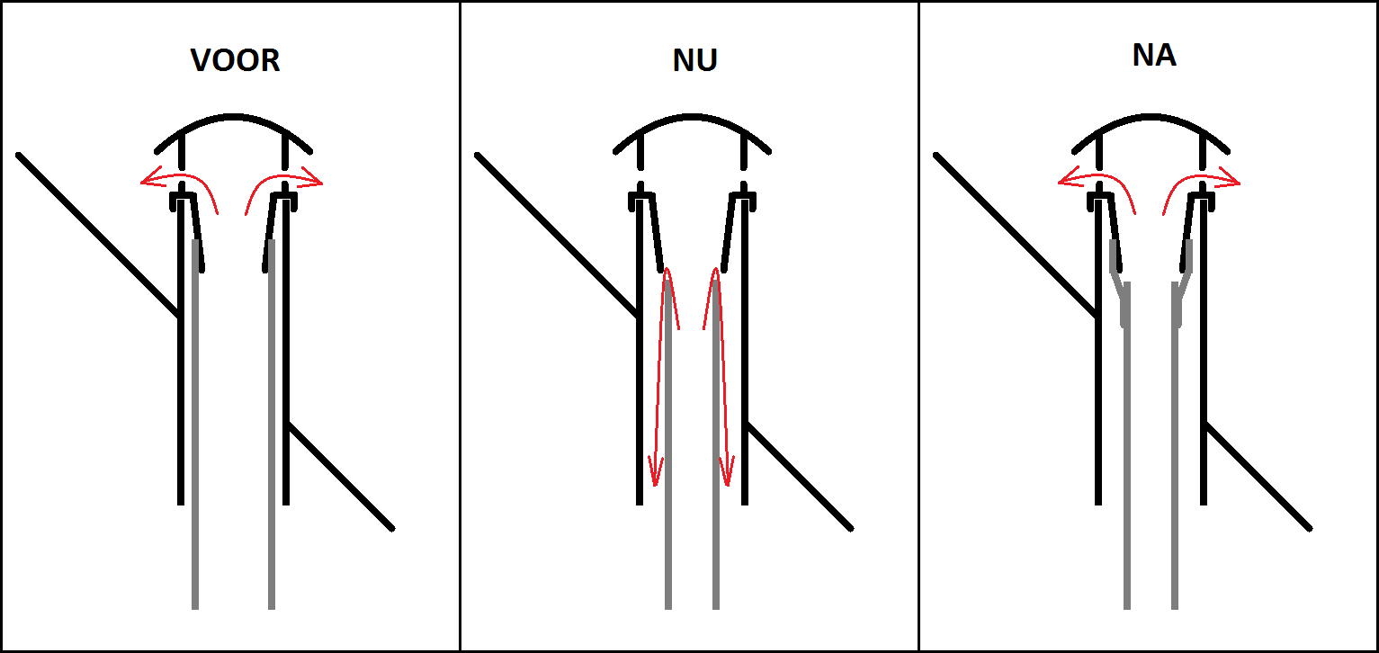

Kijk zoiets lijkt me dan een mooie oplossing voor de stank. Ik wist niet van het bestaan van zo'n idng af. Ergens wel logisch, want de lucht moet alleen het riool in en niet eruit.
Mijn gedachte ging al uit naar het alleen dichtmaken van het gat, maar dit zou de stank in ieder geval al wegnemen. Dan een nette koof eromheen maken en doei probleem :)
Thanks! Ik ga eens naar die beluchters zoeken.
Ow en die tape was puur om te kunnen lokaliseren waar de stank vandaan kwam. Dat bleek dus echt uit de pijp zelf te komen en niet uit de verbinding of het onderste gat in de vloer :)
Ik zie nu dat iedereen denkt dat het probleem bij de duct-tape zit, dat is dus niet zo :) Het gaat echt om het gat in de vloer en in het dak :)
[ Voor 13% gewijzigd door Atlas op 15-08-2017 09:51 ]

@Atlas
1) waarvoor zit er ductape op je buis? Is dat omdat het van breed naar smal toe gaat? Zo ja, dan een verloopmof tussenin lijmen.
2) je kunt de gaten op meerdere manieren dichten. Purren, houten plaat met een gat erin (en dan in 2 zagen) en dat plaatsen. Of een koof bijv.

Atlas schreef op dinsdag 15 augustus 2017 @ 09:49:
Zijn te koop bij Warmteservice (zit er vast wel eentje in de buurt)
Neem wel een redelijk grote, dat voorkomt dat je het aanzuiggeluid gaat horen, dus niet eentje van 40mm
Ik heb er zelf eentje van 110mm
Hmm ik zit hier nog eens over na te denken maar dit gaat toch niet werken? Er moet zowel lucht uit het riool (bij veel regenval) als lucht in het riool (bij doortrekken enzo). Er kan nu wel lucht in, maar geen lucht uit. Dan introduceer je toch alleen maar meer ellende?
De initiele vraag ging vooral over hoe ik dat gat in het dak zo mooi mogelijk dichtmaak, want door dat gat komt de stank uit het riool. Dat gat staat in verbinding met de buitenlucht, dus als ik het gat dan gewoon dichtmaak dan ben ik van de stank af lijkt me.
Of denk ik nu verkeerd en kan dat ventiel wel gewoon? :)

Je zou van Ubbink een dakmanchet kunnen kopen, kosten iets van 4 tientjes dacht ik.
Zie je veel in de renovatiebouw, kun je om de buis heen doen zonder te verwijderen, en is dan luchtdicht afgewerkt.

Ik snap het probleem niet helemaal, er wordt volgens mij veel te moeilijk gedacht met allerlei ventielen, dichtpurren etc.
De originele dakdoorvoer zit er nog, dan kun je toch gewoon een verloopadapter van 100 naar 80mm (ik noem maar wat) kopen en dat vastlijmen? Dan is het luchtdicht en werkt het ook gewoon zoals bedoeld.
Die opening wil je buitenshuis houden ivm geur en moet gewoon open blijven. Met zo'n ventiel heb je toch nog steeds de stank binnenshuis :?
[ Voor 7% gewijzigd door ThinkPad op 15-08-2017 11:28 ]

Die ventielen zijn rioolbeluchters, die laten lucht het riool in (en niet uit) om te voorkomen dat een golf water alle siphons leegtrekt. Riooldamp wil je niet in je huis hebben nee.
[ Voor 3% gewijzigd door Xiphalon op 15-08-2017 11:54 ]

Zoiets toch gewoon?
Dakdoorvoer
Tijdens de renovatie van mijn jaren 30 woning heb ik het volgende gedaan:
- Folie
- 2 lagen EPS (5CM)
- Beton
- 5 CM pir platen (B-kwaliteit zonder verschil in dikte. enkel de tand/groef was niet 100%)
- Betonmatten
- Vloerverwarming slangen
- Cementdekvloer (4-5cm)

T i M schreef op woensdag 16 augustus 2017 @ 08:19:
- Folie
- 2 lagen EPS (5CM)
- Beton
- Betonmatten
Bewust de keus gemaakt voor 2x isolatie? Is dat beter of wat is de achterliggende reden?
- Folie
- 2 lagen EPS (5CM)
- Beton
- Betonmatten
Ik ben momenteel bezig met iets soortgelijks:
- Folie
- 10CM EPS100
- Folie
- 10CM Beton
- Noppenplaten met isolatie of draadnetten met daaronder isolatie
- Vloerverwarming
- Cementdekvloer 6-7CM

@wesleytjuh @T i M Is er een reden waarom jullie nog isolatie tussen de VV en de betonvloer gedaan hebben? Wij hebben een vloer van 20cm EPS met daarover 12cm beton, betonmatten, slangen en dekvloer van 7cm
  • Oxellaar
@zonoskar Waarschijnlijk om te zorgen dat de vloerverwarming minder traag reageert.
Het scheelt namelijk nogal in reactie, of je die paar ton beton ook moet opwarmen.
Zelfs in de nieuwbouw gebeurt dit ook weleens.
  • wesleytjuh
  • Laatst online: 19-10 09:59
Exact. In mijn geval gaat het om een ouder huis, met in de woonkamer (nog) verwarming. Zonder isolatie zou de vloerverwarming naar mijn mening een te traag systeem worden ten opzichte van de rest van het huis.
AccuSafe.nl: Alles voor je kistradio | Store | Kistradio FAQ | Onze video's | Onze versterker!
  • zonoskar
  • Laatst online: 20-10 15:08
zonoskar
<-- Mika R.I.P!
Ok, wij hebben VV als hoofdverwarming. Het reageert bij ons inderdaad wel een beetje traag.
  • Tjolk
  • Laatst online: 20-10 16:03
Jep, hebben wij ook inderdaad. Moet nog kijken hoe snel het in de praktijk gaat reageren, 't ligt er pas sinds een paar maanden.
