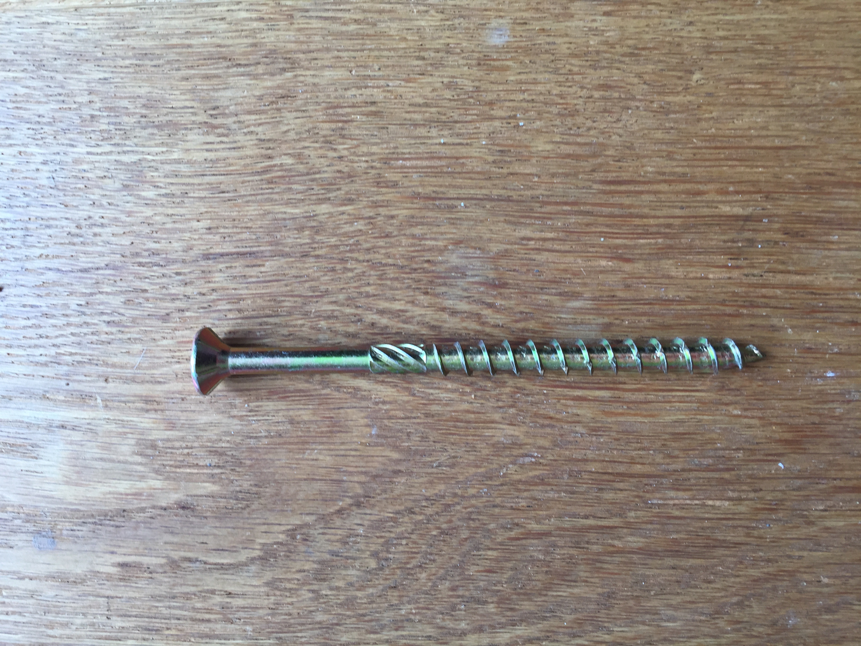

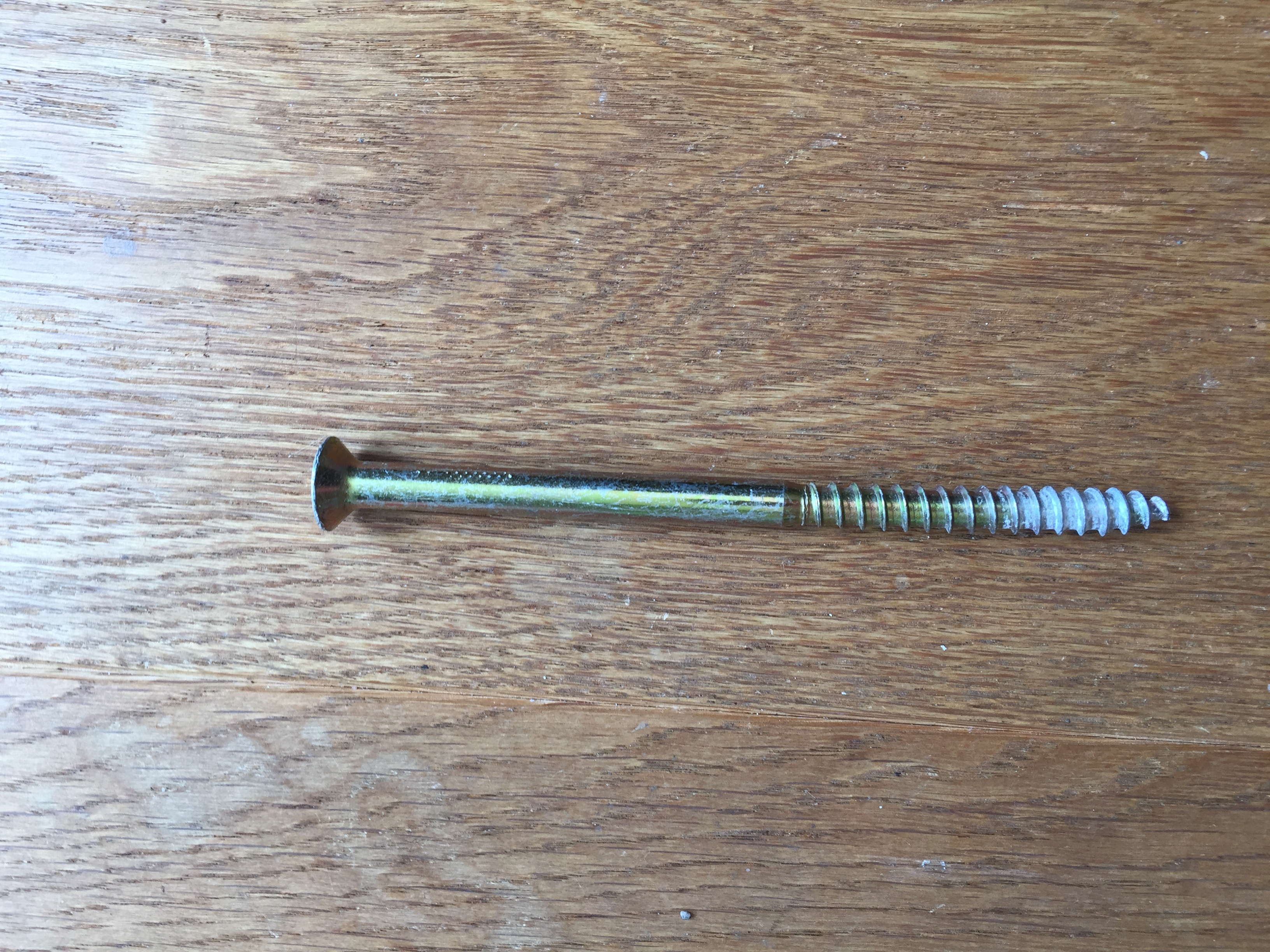

Heeft iemand een idee waar ik M7 x 120mm schroeven kan kopen? Ben inmiddels alle bouwmarkten en de te vinden webwinkels af gegaan. Maar die hebben alleen M6 of M8, of M7 in bout vorm. Ik heb ze nodig omdat de oorspronkelijke schroeven, voor de trapleuning, kapot zijn geboord.
Verder ben ik bezig om de muren en plafond in de keuken te verven (wit). Ik heb hiervoor dit keer Gamma Professional latex muurverf voor gekocht. Omdat mijn ervaring met latex muurverf van Histor minder positief is, ik vond het vrij moeilijk aan te brengen. Uitgangssituatie: muren waren al geverfd (wit) - behang, zijn inmiddels vergeeld, zit wellicht een laagje nicotine op i.v.m. rokers en moest hoog nodig wat aan gedaan worden. Nu na 3 keer de muren geverfd te hebben komt het geel er nog steeds erdoorheen.
Had ik dan toch voorstrijk of grondverf moeten gebruiken? Met zoekwerk is het mij ook niet helemaal duidelijk wat het verschil is tussen deze 2. Want er bestaat kennelijk dekkende grondverf, dekkende voorstrijk, isolerende voorstrijk en transparante voorstrijk. Of is de Gamma Professional latex muurverf gewoon slecht qua dekking. Kortom ik zie de bomen door het bos niet meer. Maar ik weet zeker dat een 4e laag vooralsnog niet de gewenste resultaat zal hebben. Het plafond heb ik nog niet gedaan. Maar ik zie de bui al hangen. Iemand tips?

aex351 schreef op vrijdag 18 augustus 2017 @ 21:33:
Houtdraadschroeven (ik neem aan dat je die bedoelt) hebben geen metrische schroefdraad dus als je houtdraadschroeven zoekt met de term M7 ga je ze niet vinden inderdaad.
Deze shop heeft ze in elk geval in 7x125mm (wel België).

mark-k schreef op vrijdag 18 augustus 2017 @ 21:40:
Klopt, ja houtdraadschroeven komen er het dichtstbij in de buurt. Ik heb van alles geprobeerd. Moet wel echt 120mm zijn. Ietsjes kleiner kan eventueel wel. Zit eraan te denken om M6 te gebruiken maar dan is zit de leuning niet strak om de schroef en zal er waarschijnlijk wel iets van spelling moeten zijn. Hoop echt dat iemand me hier op de goede weg kan helpen. Of eventueel dat iemand een bedrijf kent die ze maakt.

  • Raymond
  • Laatst online: 20-10 14:27
@aex351 Is dat zo'n schroef die je in de muur draait (met houtdraad) en dat er dan een stuk schroefdraad uit de muur steekt, waar je de houders voor de leuning op draait?
Die kan je gewoon als zodanig overal kopen. Ze heten stokschroef.

Raymond schreef op vrijdag 18 augustus 2017 @ 23:18:
Heb er een foto van gemaakt.
Oorspronkelijke schroef M7x120 (naar mijn weten) (foto is klikbaar):
Afbeeldingslocatie: https://tweakers.net/ext/f/bCjiFnb1rAbicjtubVVzxVFH/medium.jpg
Deze heb ik via-via verkregen, maar deze blijkt M8x120 te zijn. Of althans de schroefdraad is breder (foto is klikbaar):
Afbeeldingslocatie: https://tweakers.net/ext/f/SwY0CyBPvQWGcG9rVGAMlxnM/medium.jpg

  • mark-k
  • Laatst online: 19:13
mark-k
AKA markkNL
aex351 schreef op zaterdag 19 augustus 2017 @ 12:57:
fyi: @mark-k, @Potato42
Wat is dan precies het verschil tussen grondverf en voorstrijk. En tussen dekkende en isolerende. Of wordt grondverf qua term gebruikt voor voorstrijk, in de huidige context.
Stop eens met het M7 en M8 te noemen want het is geen metrische draad. Je moet gewoon 120x7mm schroeven hebben dus.
  • aex351
  • Laatst online: 18:30
aex351
I am the one
mark-k schreef op zaterdag 19 augustus 2017 @ 13:46:
Ook 'gewone' 120x7mm schroeven kan ik dus niet vinden. En kennelijk achter alles kleeft een standaard, dus 'gewone' schroeven bestaan voor zover ik weet ook niet, aangezien dit dus geen metrische draad is, ondanks het overal 7mm? Beide schroeven verschillen overigens, die 8mm heeft de schroefdraad meer aan de buitenkant zitten.
Dus hoe herken ik het verschil?

  • Orion84
  • Laatst online: 01:49
Orion84
Admin Wonen & Mobiliteit
Fotogenie(k)?
Hoe zit die leuning precies vastgeschroefd?
In plaats van te zoeken naar exact dezelfde schroeven zou ik gewoon even kijken naar schroeven die geschikt zijn om de leuning weer te bevestigen.
Als dat vanwege beschikbaarheid dan een mm dikkere schroeven zijn hoeft dat op zich geen probleem te zijn.

  • mark-k
mark-k
AKA markkNL
aex351 schreef op zaterdag 19 augustus 2017 @ 14:25:
Welke maat van die schroef is eigenlijk precies 7mm? als je het deel zonder draad gemeten hebt zit je namelijk te klein en zou je 8mm moeten hebben gok ik.
Verder gewoon niet al te moeilijk over doen, als je ze niet kunt vinden gewoon 6 of 8 mm schroeven pakken.
  • aex351
aex351
I am the one
Orion84 schreef op zaterdag 19 augustus 2017 @ 14:51:
Die leuning wordt echt alleen vast geschroefd met die schroef. De schroef gaat verticaal door de leuning heen, tussen de muur en de leuning zit nog een rond blok (afwerking) waar de schroef doorheen gaat en dan direct de muur in. Er is geen extra bevestiging, metale houder of iets dergelijks.

aex351 schreef op zaterdag 19 augustus 2017 @ 15:48:
@IceM Bedankt voor de heldere uitleg.
Daar wilde ik eigenlijk een foto van.
Zoals het nu klinkt kun je dus gewoon het gat in de leuninghouder en de muur een maatje groter maken.
  • Orion84
Orion84
Fotogenie(k)?
Nieuwe pluggen in de muur is waarschijnlijk ook geen overbodige luxe, dus dan kan je die ook gewoon kiezen op basis van de schroef die je hebt.

  • aex351
aex351
I am the one
Potato42 schreef op zaterdag 19 augustus 2017 @ 16:38:
Je aanname klopt. Kan er op zich nog wel een foto van maken. Ik kan het gat groter maken, maar dit is iets dat ik nog niet eerder gedaan. Ik zal dan door de leuning / tussen stuk (hout) als door beton en 2 gipswanden moeten boren, om het gat groter te maken. Een kleine afwijking/hoek zorgt er meteen voor dat het niet passend meer is.
Orion84 schreef op zaterdag 19 augustus 2017 @ 18:57:
De bestaande pluggen zijn er al uitgeboord. Maar inderdaad. Ja als ik het gat uitboor en inclusief de leuning en de tussenstuk dan kan ik kiezen voor een grotere maat. Maar dan alsnog is het lastig om een vergelijkbare schroef te vinden.
Daar ben ik niet bekend mee. Maar die schroeven lijken wel op mijn bestaande schroeven.

  • Orion84
Orion84
Fotogenie(k)?
aex351 schreef op zondag 20 augustus 2017 @ 02:21:
Bij het 1mm opruimen van een bestaand gat lijkt het me stug dat je daadwerkelijk afwijkingen kan veroorzaken waardoor het niet meer past. En beton en 2 gipswanden? Je bedoelt dat een deel van de leuning tegen een betonnen muur gemonteerd moet worden en een deel tegen gipswandjes? Bij die gipswandjes zat het daar ook met (speciale) pluggen enkel in het gips, of zat het aan het achterliggende (houten?) raamwerk geschroefd?
En als je jezelf er niet mee vertrouwt, schakel dan een kennis in met meer kluservaring, of desnoods een professional. Een trapleuning wil je wel goed vast hebben zitten natuurlijk.
Je had toch al een vergelijkbare schroef gevonden? Enige wat wel handig is om op te letten is dat de schroef deels zonder draad is, zodat die de leuning goed tegen de wand trekt.
Maar voor je gaten gaat vergroten zou ik vooral eens kijken hoe die schroef die je nu via via geregeld had past in het gat dat door de leuning en het klosje gaat. Dat is namelijk het belangrijkste, dat het daar strak in zit. De rest is gewoon een kwestie van de juiste maat plug gebruiken (waarbij een plug meestal sowieso meerdere diktes accepteert binnen een bepaald bereik). Dus regel een schuifmaat om de dikte van de schroef te meten (op het stuk zonder draad!).
Op het eerste gezicht en met de pluggen er nog omheen wellicht wel, maar geloof mij: de schroef op jouw foto is geen slagplug, daar zit namelijk geen normale schroefdraad op.
Orion84 schreef op zondag 20 augustus 2017 @ 08:34:
Hier is verder niemand meer op teruggekomen, maar ik wil nog even bevestigen dat dit 100% zeker weten een slagplug is kan zijn (zonder de plug dan). Toevallig heb ik een tijd terug een stuk of 50 van deze jongens gebruikt/misbruikt als normale lange schroeven. Het waren slagpluggen van het merk 'Upat' en hadden inderdaad een afwijkende draad dan je van slagpluggen gewend bent, daarom kon ik er dus ook mee schroeven.
Hoeder van het Noord-Meierijse dialect
  • aex351
aex351
I am the one
Ik zal indien nodig v/d week een foto maken. Tegen het weekend heb ik weer tijd om te gaan klussen. Maar je moet het voorstellen als een plank dat 5 centimeter (iets in die strekking) van de muur staat, en het enige bevestigingsmechanisme zijn die schroeven.
Ja de huidige zijn er volgens mij kennelijk allemaal 'uitgeboord'.
Ik heb nog niet eerder een boorgat vergroot. Dus inderdaad, je hebt zeker een punt. En omdat ik 'denk' dat wanneer het verruimde gat iets afwijkt, alles niet meer past. Ben ik er ook nog niet aan begonnen. Misschien til ik er te zwaar aan. Vandaar ook dat ik opzoek ben naar die 'mysterie' schroeven. Mocht ik het gat moeten vergroten dan moet ik dus 1) het gat in leuning uitboren 2) het gat in het tussenstuk (stukje rond hout tussen leuning-muur) en 3) de muur zelf. Maar hoe dan ook lijkt mij dit een klus die ik prima zelf kan.
Het is inderdaad 1 betonen muur en voor zover ik weet, 2 gipswanden. De precieze bevestiging is mij onduidelijk maar het lijken dikke gipswanden te zijn. Ik heb geen achterliggende hout of raamwerk gezien. Dus inderdaad alles met plugs.
De gevonden schroeven die ik gekregen heb blijken dus niet te passen en zijn 1 maat groter. Ik zal wel een schuifmaat regelen om inderdaad vast te stellen dat de originele schroeven 7mm zijn. Maar op het oog (ben ermee naar de bouwmarkt gegaan) zijn ze groter dan de 6mm schroeven en kleiner dan de 8mm schroeven.
Bedankt voor de informatie, dus de zoek tocht gaat verder. Of toch gewoon de boor erin en het gat vergroten.
Harrie_ schreef op maandag 21 augustus 2017 @ 21:34:
Hebben mijn originele schroeven dan een afwijkende schroefdraad? Van wat ik nu begrijp zouden het doodnormale schroeven moeten zijn, met normaal schroefdraad.
< dit stukje webruimte is te huur >

aex351 schreef op maandag 21 augustus 2017 @ 22:02:
Nee, maar slagpluggen normaal gesproken wel. Was meer een reactie op Orion84 die aangaf dat slagpluggen een andere draad hebben...
En volgens mij is dat toch ècht een schroef uit een slagplug...
