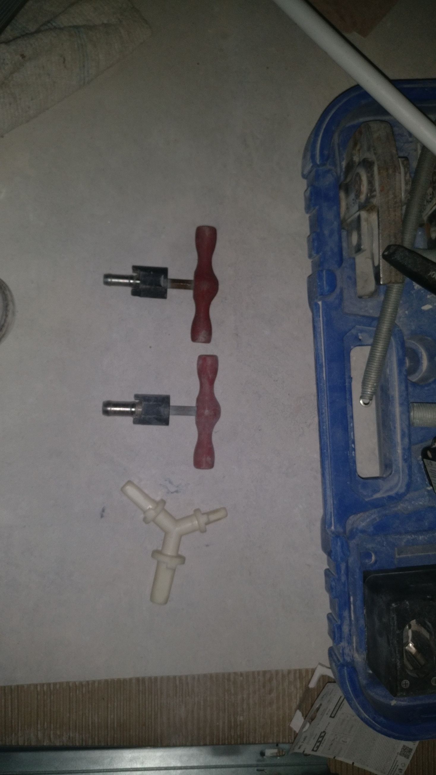

Beste tweakers,
Ik heb van onze lokale installateur een Uponor perstang geleend. In de kist zitten zowel Uponor als VSH bekken, ik heb de Uponor nodig.
Nu zitten er ook 2 verschillende kalibeertools bij:
Afbeeldingslocatie: https://tweakers.net/ext/f/EBX1utYIC0qu7W53Thc1rBpx/thumb.jpg
Weet iemand welke van de 2 soorten ik moet gebruiken? Ik zou graag vanavond nog een paar koppelingen persen namelijk. Ik gebruik MLCP buizen.
Alvast bedankt!!

Ethnocentrix schreef op donderdag 24 augustus 2017 @ 20:50:
Beste tweakers,
Alvast bedankt!!
Het bovenste type is om te kalibreren, te ontbramen én af te schuinen in één handeling. Die heb je dus in principe alleen nodig.
Mocht je het uiteinde na het ontbramen en afschuinen om wat voor reden dan ook weer onrond maken (nog even bijbuigen bijvoorbeeld), dan kun je alleen de onderste gebruiken om het uiteinde even weer rond te maken :)
Succes!

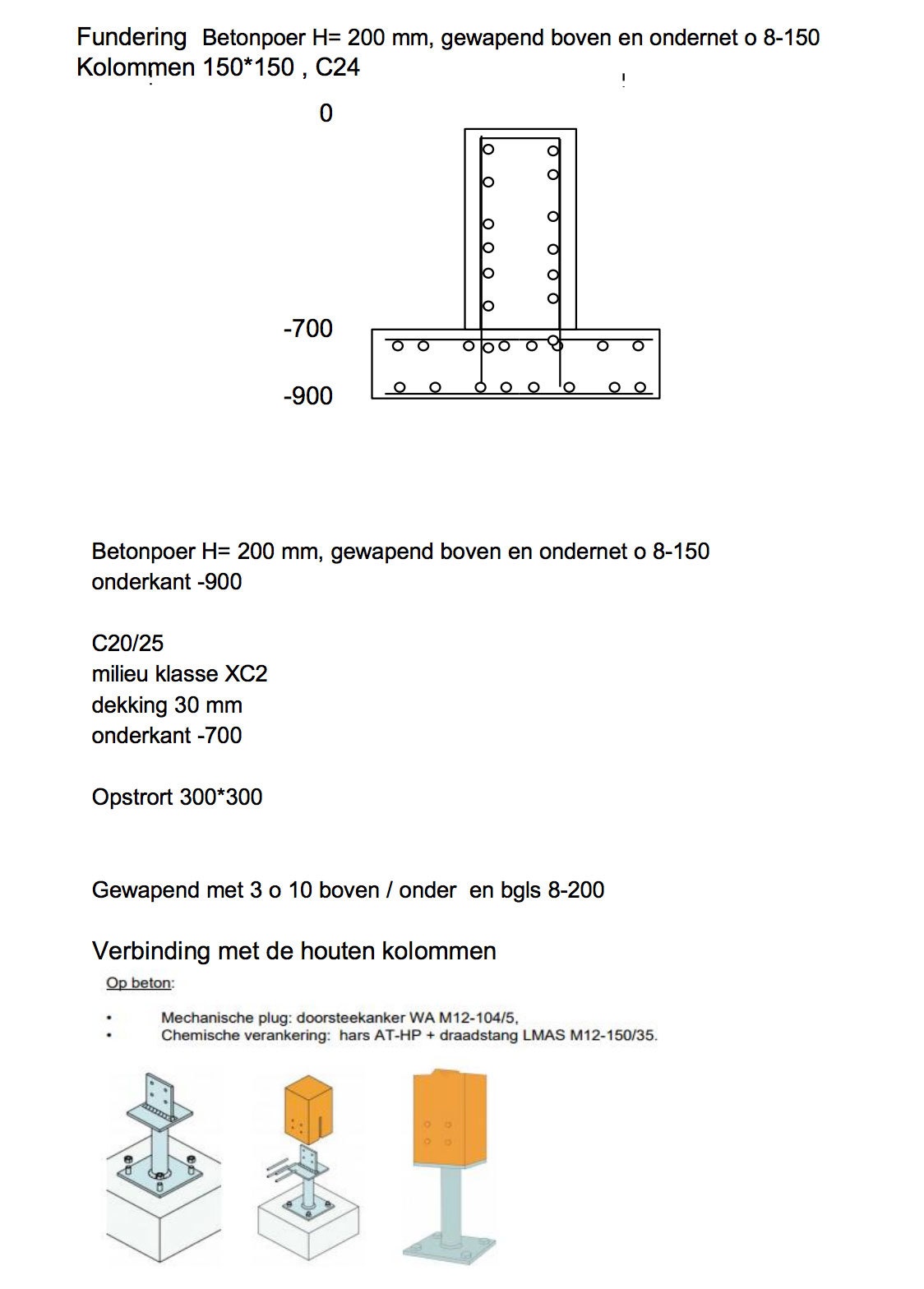

Ik wil dit weekend alvast beginnen met het graven van de gaten voor de betonpoeren van de schuur. Ik kom alleen niet uit de maat van de betonpoeren. de hoogte van de voet is 20cm met netten op 8mm en 150mm? Bovenste deel lijkt me 70cm. Ben geen bouwkundige, kunnen jullie er wat van de overige maten maken?
fundering
Nee. Je poer is 200mm dik en aanlegdiepte is 900mm onder maaiveld. Boven en onderin een wapeningsnet van rond 8 en een maas van 150. Betondekking is 30mm dus je moet je netten 30mm van boven en onderzijde poer positioneren. Lengte en breedte van de poer zie ik niet staan.

Mensen hier nog een idee? Door aanbouw heb ik de sproeiinstallatie iets moeten verleggen en zit deze niet meer vanuit een 15mm koperbuis met verloop naar 32mm aangesloten maar middels een koppelstuk van flexibele slang naar 32mm. Alles zit op gewone waterleiding. Nu komen mijn rainbirds niet meer omhoog. De aansluiting opzich zal net iets verder zitten dan voorheen (5m) maar het voelt niet alsof er gelijk veel druk op de sproeiers komt. Voorheen schoten ze bij het openen van de kraan meteen omhoog, nu hoor je echt alsof de druk op moet bouwen/water er eerst doorheen moet. Als ik ze help, dan gaan ze wel staan. Zou dat door het koppelstuk kunnen komen?
Ik weet ook niet of er nog een mogelijkheid is om het koppelstuk iets grotere doorvoer te krijgen, het gat word echt wel kleiner dan de flexibele slang is. Dus of doorvoer of druk...
Afbeeldingslocatie: http://imgup.nl/images/2017/08/27/IMG_2730.jpg
[ Voor 3% gewijzigd door JB op 27-08-2017 16:26 ]
Mijn boefje is liev!
  • YaaD
  • Laatst online: 20-10 16:08
JB schreef op zondag 27 augustus 2017 @ 16:22:
Wat voor maat heeft de flexibele slang? Lijkt me ook niet heel groter dan 15mm, maar mocht ie wel groter zijn en dan ook nog verlengen, dan denk ik dat je gewoon druk verliest.
bl44t
  • PaT
PaT
Moderator Mobile
Ja, dat mod
Zou het kunnen dat je flexibele slang door gronddruk dichtgedrukt wordt? Volgens mij zijn de door jou getoonde slangen niet ZO flexibel dat dat zou moeten kunnen, maar ik vraag het om het uit te sluiten dat dat het euvel is.
Heb je de slangen weleens doorgespoeld? Na een verbouwing heb ik weleens wat troep in een buitenkraan aansluiting gehad. Deze werkte daardoor ook niet lekker meer.

YaaD schreef op maandag 28 augustus 2017 @ 07:53:
Die flexible slang is 20mm
PaT schreef op maandag 28 augustus 2017 @ 09:38:
Flexibel is inderdaad ruime interpretatie. Deze slangen (de witte, meerlagenbuis) krijg je niet dichtgedrukt.
Maeslant schreef op maandag 28 augustus 2017 @ 10:50:
Ja dat hebben we ook gedaan. Ook alle sproeiers er eerst afgedraaid.
We gaan voor zekerheid nu; nog een maatje groter en dan rechtstreeks leggen en zo kort mogelijk op de hoofdaansluiting.

JB schreef op dinsdag 29 augustus 2017 @ 07:19:
Dan ga je van 15 naar 20 en vervolgens naar 32 of niet? Die waterdruk houdt nooit stand dan. Al eens gedacht aan pomp? Eventueel in combinatie met een grondput levert het genoeg druk en (bijna) gratis water

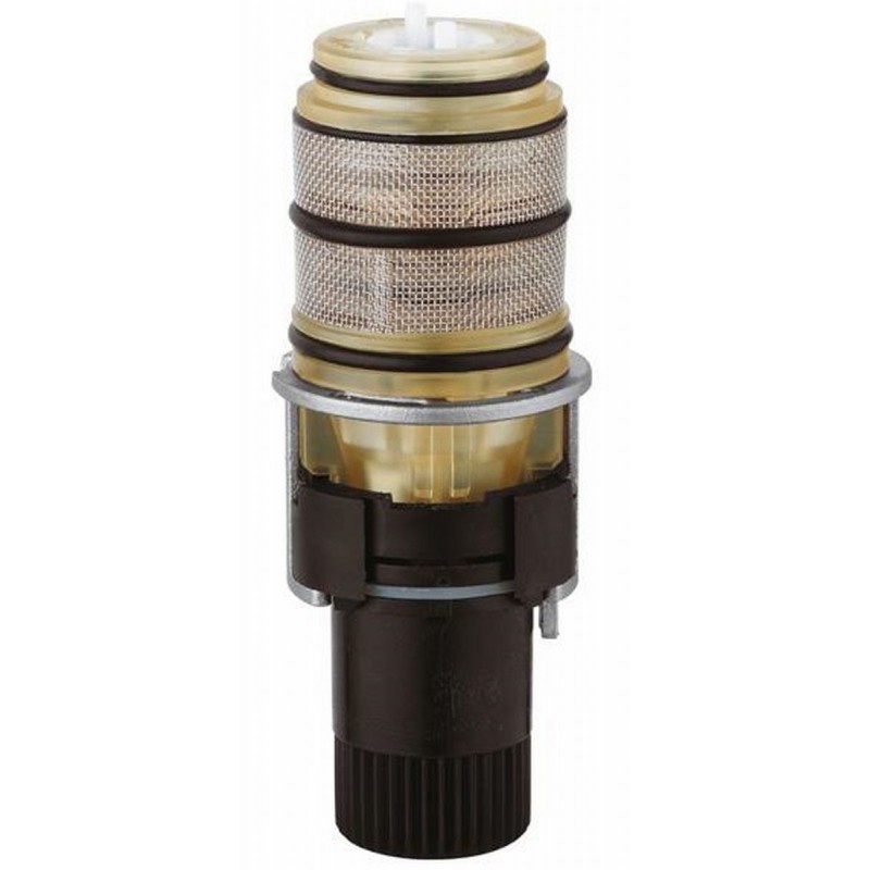

Mijn thermostaatkraan is binair geworden: alleen ijskoud of gloeiend heet water. :-(
Het is een Grohe douche kraan met een regendouche en een losse sproeier.
Afbeeldingslocatie: https://s3.eu-central-1.amazonaws.com/d5774f67/got/IMG_20170830_215522.jpg
Op 38℃ blijft de temperatuur ijskoud. Dan moet ik de kraan op z'n heetst zetten. Merk ik dat het warmer wordt, draai ik langzaam terug, maar de temperatuur loopt steeds op tot die loeiheet is.
Vervolgens draai ik naar ongeveer 38℃ of iets daaronder en is het even aangenaam, maar dan gaat het van lauw naar ijskoud.
Dan weer iets warmer draaien heeft geen zin, hij moet dan zowat op het heetst op weer warm te worden, maar dan fik je er onder vandaan. :(
Nieuwe thermostaatkraan kopen of is dit te fixen?
Kraan bij de wasbak kan ik de temperatuur wel nauwkeurig mee regelen.

Veel voorkomend probleem met die kranen is dat de temperatuurknop niet of nagenoeg niet gebruikt wordt. Die van mij staat altijd op dezelfde temperatuur. Door kalkvorming zit dat ding op een gegeven moment vast en is de temperatuur niet meer (goed) te regelen.
Ben ooit begonnen zo'n ding uit elkaar te halen maar daarna snel besloten om voor een paar tientjes een nieuwe aan te schaffen. Montage is een paar minuten werk. Laat de S-koppelingen (meestal tenminste) wel in de muuraansluiting en draai de moeren aan de kraankant los. Dan een nieuwe halen met dezelfde hartafstand.
Wat ik nu wel doe is regelmatig die knop even heen en weer draaien, scheelt wel want deze gaat al veel langer mee dan zijn voorgangers.
[ Voor 12% gewijzigd door LXXI op 30-08-2017 22:25 ]

@M-ThijZ waarschijnlijk kun je het thermostaatelement los vervangen. Dat is zoiets:
Afbeeldingslocatie: https://tweakers.net/ext/f/FxCCShyyi3LozRKjgMnWiHxn/full.jpg
Daar kom je bij als je de temperatuurknop losschroeft.
Met dit element langs de Warmteservice o.i.d. en ze kunnen je waarschijnlijk zo de goede mee geven. :) Maar dan ben je zeker €80 armer. Of het je dat waard is vergeleken met een nieuwe set moet je zelf maar bedenken. ;)
Dit element demonteren en goed ontkalken (azijn) is misschien ook nog het proberen waard.

Kan het zijn dat bij 38graden de warmwateraanvoer zo ver geknepen wordt dat je ketel/geiser afslaat? Ik ken een vergelijkbare situatie die werd veroorzaakt doordat de warmtevraag te klein was (en de ketel te groot om zover omlaag te schakelen). Oplossing was de bespaarkop van de douche aan te passen dat hij meer doorstroming had.
  • ThinkPad
  • Laatst online: 08:51
Thermostaat eruit halen en in schoonmaakazijn leggen voor een aantal uren om de kalk op te lossen :)

ThinkPadd schreef op donderdag 31 augustus 2017 @ 07:57:
Heb je enig idee hoe ik bij dit type thermostaatkraan dit kan demonteren?
Ik weet niet welk model het is, en heb al meerdere instructievideo's bekeken, maar ik zie niet waar een schroefje zit om de knop er af te draaien.
Het schuifje kan naar rechts, om over de begrenzing heen te draaien, maar dan komt er geen ruimte vrij waar ik iets in kan steken. Dan schuifje heeft dan wel iets speling om naar je toe te trekken, maar heb het idee dat het dan afbreekt.
