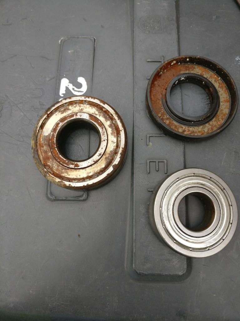

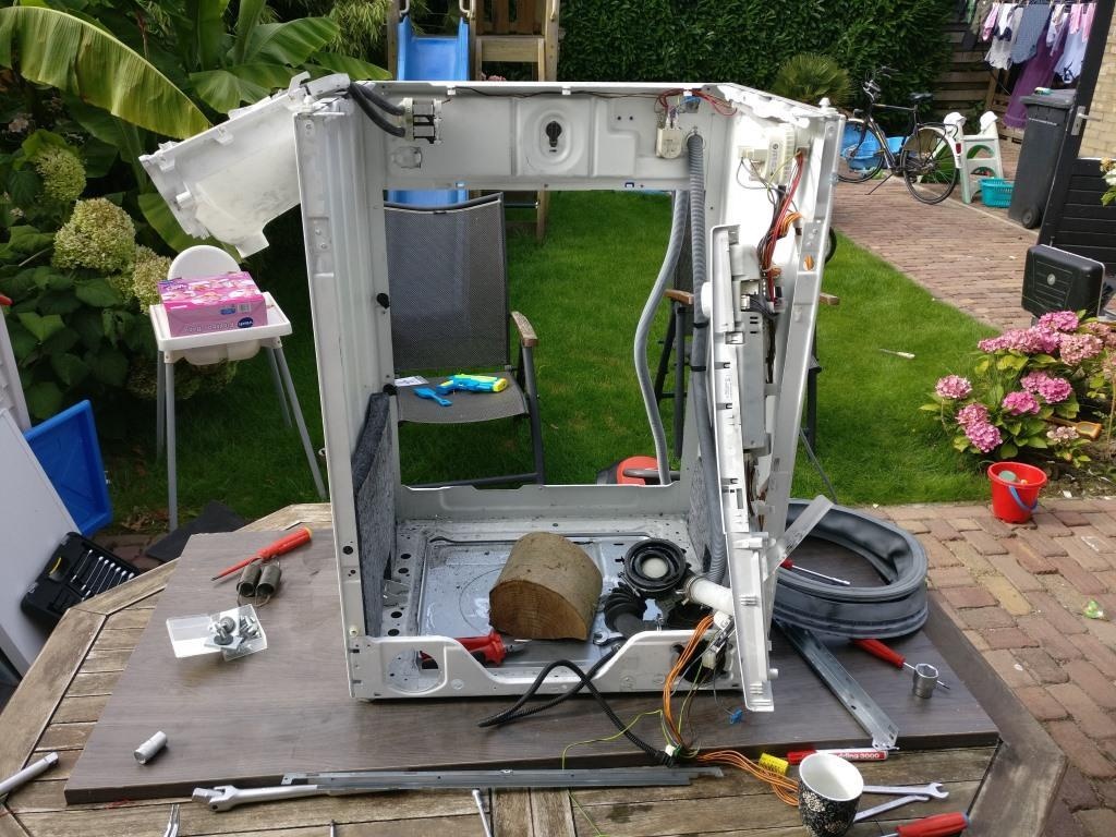

De lagers van de trommel van de wasmachine waren kapot. Hij maakte een enorme herrie tijdens centrifugeren. Bosch vraagt ruim €90 voor een setje, wat natuurlijk belachelijk duur is.
Zeker als je ziet dat er één lager van een onbekend Turks merk is, de ander uit de UK en de afdichting uit India.
Na wat zoekwerk de juiste lagers en afdichting gevonden voor slechts €25. Lagers zijn van KBS en de afdichting van SKF, beide bekende en goede merken.
Afbeeldingslocatie: https://tweakers.net/ext/f/StIchFRciCgPh0jKYCKb7ik0/full.jpg

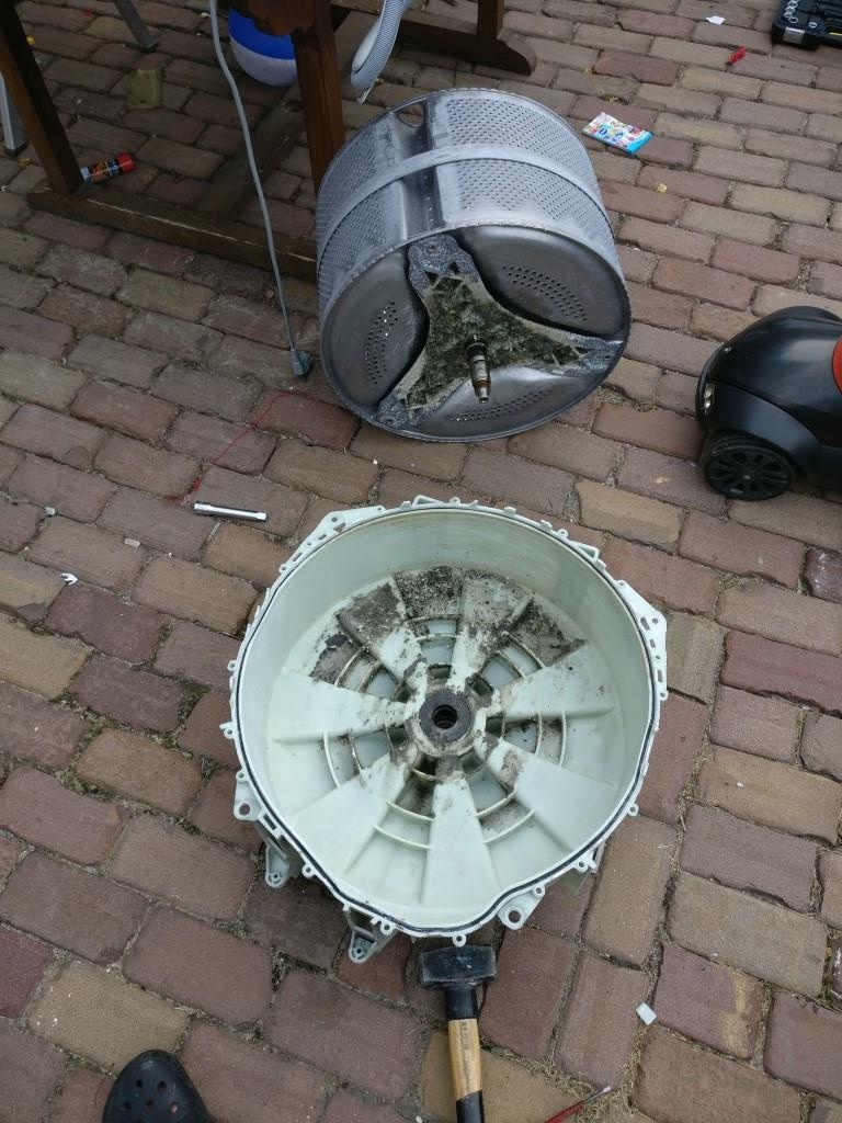

Het is een flinke klus, de hele machine moet uit elkaar. De binnentrommel moet uit de buitentrommel om bij het binnenste lager te komen.
Ben er in totaal een uur of 6 aan bezig geweest.
Ik kreeg de twee helften van de trommel niet los van elkaar. Naast 10 schroeven zitten er ontelbaar veel klemmen rondom. Die kreeg ik nooit allemaal gelijktijdig los.
Na wat zoeken vond ik op Youtube gelukkig een duidelijke uitleg. _/-\o_
Afbeeldingslocatie: https://tweakers.net/ext/f/n5GW5D2J9Q5LUarcGfwqmfAI/full.jpg
Afbeeldingslocatie: https://tweakers.net/ext/f/h073rP0R1dyRh8HwDVXmpA1q/full.jpg

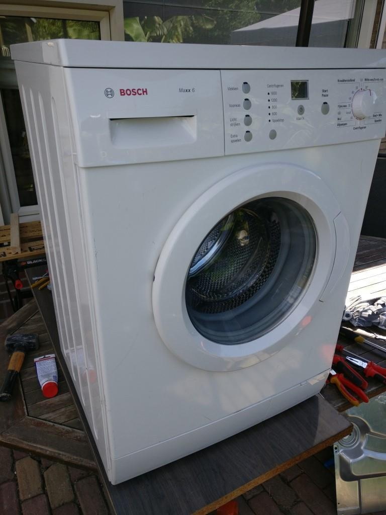

het binnenste lager is duidelijk de boosdoener. Oude lagers uit de trommel getikt en de nieuwe er weer in gemept. Natuurlijk alles goed schoon gemaakt en weer opbouwen.
Afbeeldingslocatie: https://tweakers.net/ext/f/yZGUyFxzI2tl02LBgY2Ma8tZ/full.jpg
Bewijs dat het gelukt is ;)
Normaal gesproken was hij afgeschreven, schat deze reparatie op +/-€600 als je het uit laat voeren.
Dat is een machine uit 2009 eigenlijk niet meer waard. Nu koste het eigenlijk niets, als wat tijd....

Het lijkt er meer op dat er water in de lagers kan komen, met al die roest (slechte afdichting?). Dus behalve als die dingen van roestvrij staal zijn, zal je binnen de kortste keren weer met hetzelfde probleem zitten. Heb je ze ook correct gevet? De dunne olie waarmee kogellagers fabrieksmatig zijn geolied is niet altijd geschikt voor alle toepassingen.
Wat betreft de lagers er in meppen, hopelijk heb je hier een verloopstukje o.i.d. tussen hamer en lagers gebruikt...anders is het heel makkelijk om per ongeluk de binnenste kooi voor de kogels te beschadigen, wat voor speling en tikken in het loopmechaniek kan zorgen. De monteur heeft waarschijnlijk een speciale perstang om de lagers er geleidelijk in te drukken.
Wat ook kan helpen bij het plaatsen, is de plek waar de lager in moet komen wat te verwarmen (metaal zet uit -> lager glijdt er makkelijker in).
[ Voor 5% gewijzigd door Amphiebietje op 12-08-2017 17:03 ]

En dan natuurlijk de grote vraag. Deed hij het nadien ook weer en zonder herrie?
Goed bezig hoor. Ik heb mij nooit gewaagd aan dat soort reparaties. Je zegt het zelf al, het kost heel veel tijd.

@Amphiebietje Klopt, de asafdichting (simmering) heeft gelekt, maar die is ook vervangen.
De as heb ik gepolijst thv de asafdichting en ingevet.
Ik heb gesloten lagers gebruikt, deze zijn dus al in de fabriek van het juiste vet voorzien.
Daar mag/kun je zelf niets meer aan doen.
Sowieso zijn de originele lagers alleen stofdicht, de nieuwe zijn spatwaterdicht met rubber afdichting
Wat betreft het toerental, een wasmachine is niets bijzonders. Centrifugeren gaat hier op 1600rpm en dat duurt een minuut of 6 a 7. Het wassen gaat met een slakkengangetje.
Standaard elektromotoren draaien 24/7 op +/-1500rpm en dat jarenlang, met deze lagers. Dus dat zit wel snor.
En het meppen is op de juiste plaats geweest, op de buitenkant geweest.
En heb het juiste gereedschap (TMFT 36), lagers zetten gaat niet met een perstang.
En een gietijzeren huis in een kunststof trommel kun je niet verwarmen.
Deze lagers voor een losse passing, niet voor een vaste passing.
Het is niet het eerste lager wat ik vervang, dus ik weet hoe het moet ;)
@PaT Ik heb hem proef laten draaien en hij is weer heerlijk stil.
En wat betreft nieuwe machines, een iets oudere verbruikt maar een snipper meer dan een nieuwe.
Daarnaast kloppen de energielabels voor geen meter, dus een vervanger verdient zichzelf nooit terug.
Het enige wat iets zuiniger is zijn nieuwe DC motoren, maar dat is het enige.
Verwarmen van het water is nu net zo schadelijk als 25 jaar geleden.
@decipherer De lagers zijn van type 6305 2RS en 6306 2RS, de asafdichting is 35x72x10/12.
Maar niet iedere machine heeft dezelfde lagers, kijk daar dus goed naar.
Ik heb ze bij een groothandel gehaald, maar bij https://www.lagerboer.nl/ zijn ze ook spotgoedkoop.

Verder is "gemak" een ruim begrip.
Ik vervang met gemak deze 2 lagers en heb eer van mijn werk en het is leuk om te doen.
Ik bespaar hiermee in 6 uur tijd, minimaal €333 (aanschaf nieuwe uit jouw link)
Verder was deze machine in 2009 duurder geweest dan €333, dus misschien niet vergelijkbaar met die in de link. Sowieso centrifugeert hij op 1400rpm ipv 1600 van de mijne.
