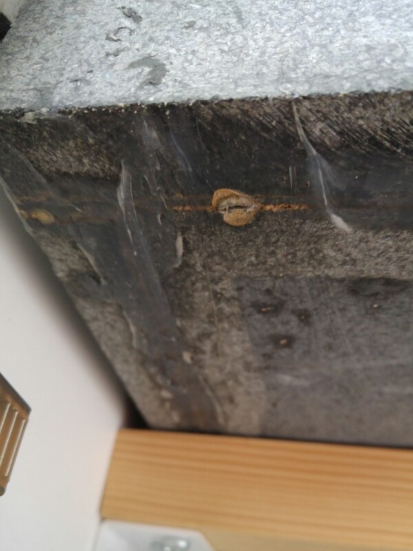

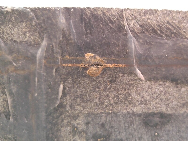

Mijn natuurstenen wasbak is helaas lek. :'(
Is een vierkante wasbak van natuursteen waarvan de onderkant er onderin is gelijmd en in de buurt van één van de hoeken zit nu een lek (zie de waterdruppel):
lekke wasbak
En een close-up van het lek:
lekke wasbak close-up
Maar hoe kan ik dit nu het best repareren?
Heb al een kitbus Pattex natuursteen gehaald.
Wil het gat zo goed als gaat uitkrabben en dan maar de kit er in proberen te spuiten, liefst dat het er aan de bovenkant van de wasbak weer uit komt want alleen een dun laagje aan de onderkant lijkt me weinig degelijk.
Maar hoe krijg ik daar genoeg druk achter dat het niet allemaal aan de zijkant eruit spuit?
Of is er een betere/andere manier van repareren?

Bel eens naar een leverancier van dit soort aanrechten. Die hebben meestal wel een idee.

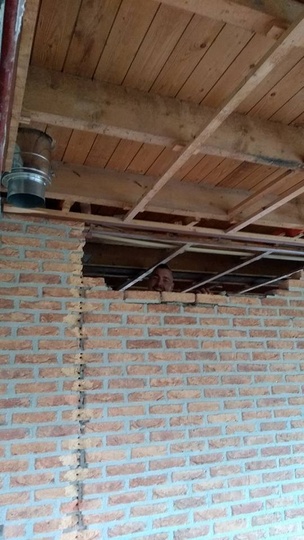

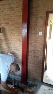

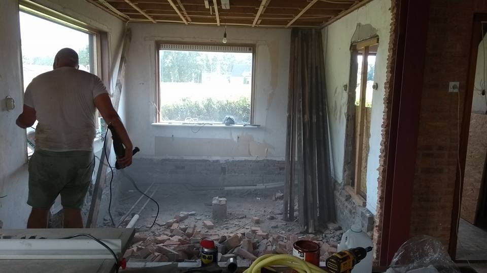

Afgelopen weekend begonnen met het afbreken van muur in de woonkamer.
Via MP een HEA 160 balk gekocht en vervolgens netjes opgeknapt.
staander
Een paar weken ervoor een fundering gestort met 4 draadeinden erin.
Na het op maat maken de balk vastgelast aan de al bestaande HEA balk die horizontaal ligt
Daarna in de muur een aantal gaten geboord zodat er nog een klein stukje kan blijven staan vanwege de bestaande ligger.
afbreken
Om het af te maken dan helemaal weg :
helemaal weg
Geeft wel lekker grote woonkamer zo :+ Bizar hoe klein de kamers vroeger waren
Je zou kunnen proberen een naald en spuit te halen bij een apotheek zodat je de boel er zo ver mogelijk in kan spuiten, mits de scheur niet al te bochtig is :)
