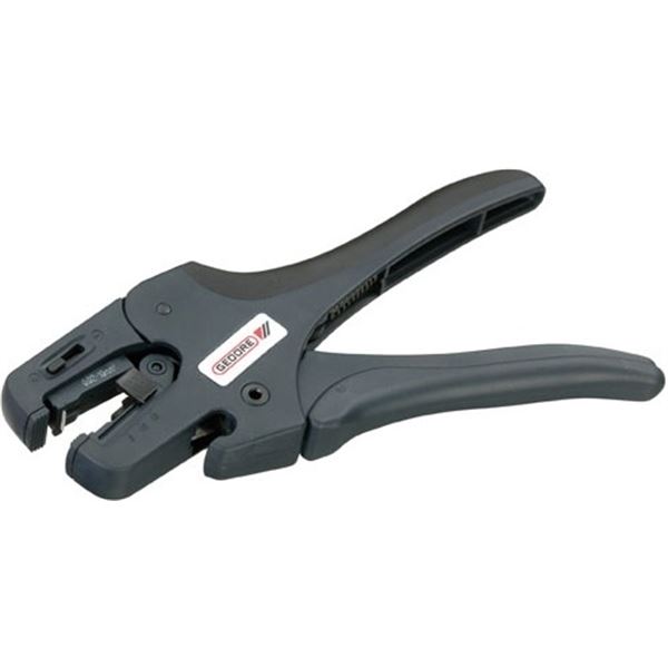

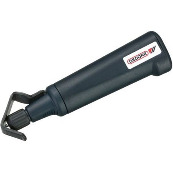

Heb zelf o.a. deze striptang (inc alle inzetstukjes) voor de normale draad/draden:
Afbeeldingslocatie: https://www.kruis.nl/images/large/wtuldalpvx.jpg
En gebruik zo'n "mes" om kabels te ontmantelen:
Afbeeldingslocatie: https://www.kruis.nl/images/large/unpegqmaiy.jpg
Verder aangevuld met diverse andere knip en striptangen nog.. ook nog zo'n "ouderwetse" met stelschroef, ook die werkt nog prima (en ideaal bij het aanstrippen om de draden aan de trekveer te bevestigen).
Zo'n "zelf instellende" striptang (met "diepte aanslag") is ideaal voor het seriematig strippen en ook op de goede lengte voor in de lasklemmen :)
Voor het knipwerk van losse VD(s)-draad gebruik ik meestal een gewone zij-kniptang maar voor o.a. YMvK kabel misbruik ik ook nog wel regelmatig m'n buizenschaar |:( 8)7
Dat is zo'n soort tang:
Afbeeldingslocatie: https://www.sandervunderink.nl/media/catalog/product/cache/1/image/9df78eab33525d08d6e5fb8d27136e95/b/u/buisschaar_voor_16_en_19mm_buis.jpg
En ja ik weet het hoort niet maar het werkt wel iig ;)

Annuk schreef op woensdag 2 augustus 2017 @ 01:00:
Die is gisteren bij mij binnengekomen, wat een briljante tang zeg! Nooit meer zagen: wat een tijd gaat dat schelen. Iedereen die met PVC-buizen aan de slag gaat voor elektra móet deze tang eigenlijk gewoon hebben.

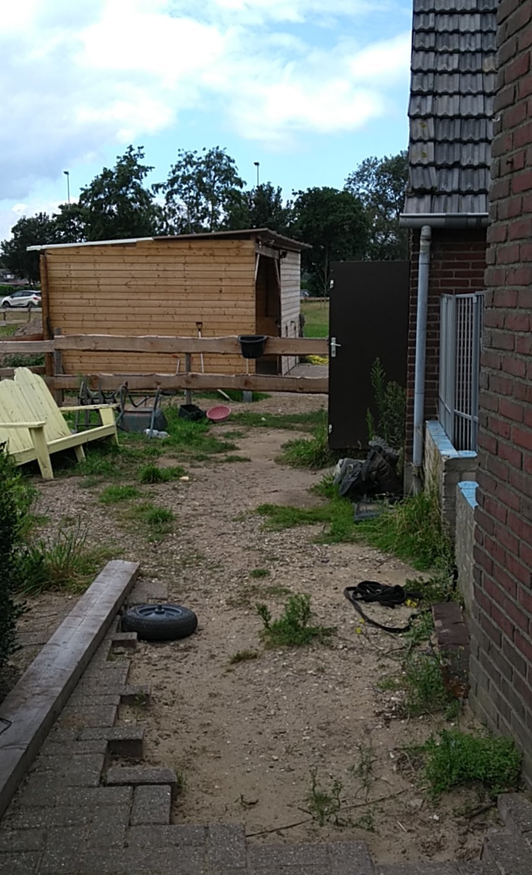

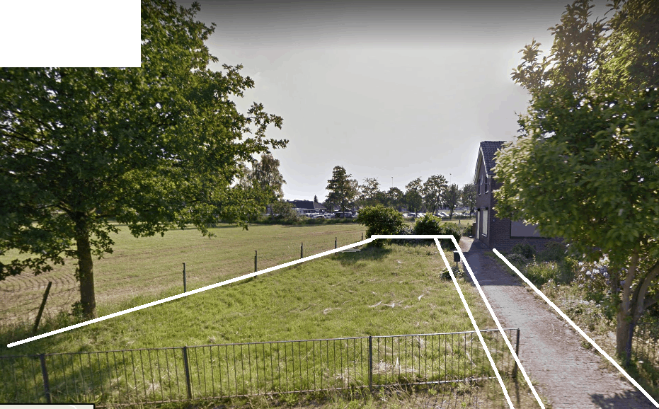

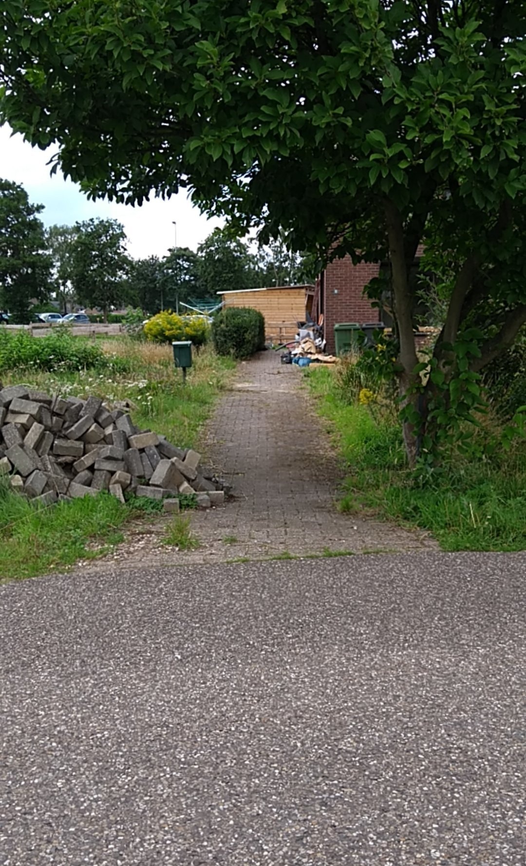

Allen,
Ik wil in september de tuin aanpakken en hiervoor ook gelijk een nieuwe oprit aanleggen om zo de aanvoer van hooi en stro naar de stal te bevorderen :+ Ik loop tegen een aantal uitdagingen aan waar ik jullie advies goed bij kan gebruiken.
Zo ligt de straat ca.30 lager waar de opslag komt te staan. Echter is de voordeur weer gelijk aan de hoogte van de straat. Op zich niet spannend, maar met wat afschot om het water weg te laten lopen, loopt het dus naar het laagste punt en dat is dus de opslag. Iemand suggesties? Links af laten lopen naar het weiland (is van mij) maar is dat wel zo handig om over de gehele lengte afschot te maken?
Daarnaast wil ik met betonbanden de zijkanten opsluiten maar is dat wel een goed idee met zo'n grote
verhoging? heeft iemand daar ervaring mee?
Wit omkaderd wat er bestraat wordt. Tussen het voetpad en de oprit komt een buxus haag.
Aanzicht

YaaD schreef op vrijdag 4 augustus 2017 @ 08:31:
Allen,
Grind of split nemen is geen optie? Watert perfect af en is geschikt voor zulke grote oppervlakten.

  • Annuk
  • Laatst online: 11:00
@YaaD Neem aan dat op je foto rechts het woonhuis is met vanaf daar het (bestaande) voetpad.
Dan dus buxus haag en dan bestrating + opslag..
Kan je de boel niet eerst iets ophogen.. weet het, geel zand is niet super goedkoop maar voorkomt je dan wel veel problemen als je de boel eerst ophoogt... zodat in ieder geval je hooi en stro droog blijft liggen :)
En let op je moet wel op afschot werken met (de rest) van de bestrating maar niet "TE".. als je ooit eens zelf een aanhanger oid weg moet drukken met hooi/stro duw je je een bochel.. (spreekt uit ervaring)

Annuk schreef op vrijdag 4 augustus 2017 @ 11:30:
Je aanname is juist inderdaad. En de boel moet inderdaad worden opgehoogd +/- 30-40 cm t.o.v. de weg.
Ik zit er aan te denken om daarvoor gebroken puin i.c.m. vul- of ophoogzand.
En daar leg je precies de vinger op de zere plek, want de opslag komt lager te liggen dan de bestrating. Er staat op dit moment al een stal met bestrating en daar komt de opslag tegenaan te staan, met hetzelfde niveau.
Probeer dus nu te bedenken hoe ik er voor zorg dat het water niet in de opslag komt te staan. Zou een grind strook helpen bijvoorbeeld? Of een goot om maar wat te noemen. En teveel afschot wil ik ook niet, omdat het van links naar rechts komt te liggen voelt het alsof je heel schuin loopt/rijdt :+
En een kleine greppel tussen nieuwe opit en weiland en daarin afwateren?

Amafi schreef op vrijdag 4 augustus 2017 @ 11:37:
Het probleem zit hem niet daartussen, want het mag wat mij betreft gewoon het weiland inlopen, maar het bevindt zich maar aan de achterkant. Aan het eind van de witte lijn komt een opslag te staan die ca.30cm lager komt te liggen. Ik zoek een passende oplossing om dat tegen te gaan.
bl44t

  • Annuk
YaaD schreef op vrijdag 4 augustus 2017 @ 11:39:
Je oprij-laan minder verhogen geen optie? Dan ligt je voetpad inderdaad wat hoger maar dat valt iets minder op door de buxus haag.. evt. met 1 of 2 "trapjes" her en der.
Anders ben ik bang dat je opslag inderdaad vol water gaat staan als deze 30cm lager moet liggen dan je oprij-laan.
Andere optie is natuurlijk alle hooi/stro in de opslag ophogen bv. door gestorte beton plateaus o.i.d. of een metalen frame.
Of toch je opslag iets hoger aanhouden dan je stal. En deze dus niet op gelijke hoogte met de stal plaatsen.
Heb je evt. enkele foto's meer ook van de stal enzo.. zodat we mogelijk een iets beter idee kunnen krijgen? :)

@YaaD Zo'n regengoot in de oprit en dan afwateren in een slootje naast het weiland?
Afbeeldingslocatie: http://www.aco.be/nl/images/BE_ACO_Belgium/galaline_algemeen_rdax_95.jpg

  • Laatst online: 27-08 13:18
zonoskar schreef op vrijdag 4 augustus 2017 @ 12:29:
Goed idee inderdaad. Had ik zelf nog niet over nagedacht. Bedankt voor het meedenken
Dit is trouwens de stal met bestrating:
Stal
Vanaf de weg gezien. Hier kun je goed het hoogteverschil zien.
wegaanzicht
Vanaf de stal nog gezien
Naar de voordeur toe
Let niet op de zooi overigens :+

  • KillaZ
  • Laatst online: 10:52
Als je je opslag op het laagste punt plaatst zonder die 30 cm te verminderen ontkom je niet aan de oplossing van YaaD. Hoe lang wordt je oprit? Een meter of 9/10? Dan praat je over 3 cm de meter, wat wel heel fors is.
Mijn tuin zit nu op bijna 2 cm de meter, omdat ik geen afstapje meer wilde, helaas lag de schuur op het laagste punt, waardoor er nu een goot zoals die van YaaD ligt met een aansluiting op HWA.
K to the KillaZ

YaaD schreef op vrijdag 4 augustus 2017 @ 13:07:
Oprit wordt ca 20 meter lang. Met een afschot naar 30cm, moet je om de 70cm 1cm zakken. Is wel fors inderdaad. Daarnaast heb ik dan de uitdaging dat de voordeur weer op gelijk niveau ligt met de weg, waardoor je dus een aparte kronkel naar rechts krijgt in je bestrating. Vraag me af of dat mooi wordt.
1 cm de meter zie je, maar is niet hinderlijk (vind ik!). Wat is de afstand vanaf de voordeur tot het laagste punt?
Als je een drain aan het begin van je oprit plaatst, zit je alsnog met het water wat op je oprit valt.
Je zou kunnen overwegen om de draingoot voor je opslag te plaatsen.

KillaZ schreef op vrijdag 4 augustus 2017 @ 13:29:
Afstand voordeur en opslag wordt ca. 8 meter. Als je dus vanaf de voordeur naar de opslag wilt dalen, moet je al gauw 3/4 cm zakken. Op zich niet erg, mits je zoals je zelf al voorstelt werkt met een mooie goot.
Wellicht dat ik een stratenmaker nog om raad vraag. Vind het moeilijk oordelen wat nu de beste keus is, al ben ik wel gevoelig voor de goot variant!

YaaD schreef op vrijdag 4 augustus 2017 @ 13:39:
In dat geval zou ik zeker een mooi opstapje hanteren voor de 30 centimeter icm de banden. Dan kun je je focussen op 1 kant qua afwateren en leg je een goot aan tussen opslag en straatwerk. Afwatering richting weiland/sloot en klaar. Geloof mij, 20 meter straten langs een touwtje wordt al lastig genoeg om dat netjes te krijgen als niet-stratenmaker. Wat ga je eigenlijk leggen? Ik hoop voor je rug en de snelheid geen 60x60?
Mits je dat mooi vind natuurlijk ;)

KillaZ schreef op vrijdag 4 augustus 2017 @ 14:05:
Ja ik zit er aan te denken om tot de voordeur (dat niveau moet overal gelijk zijn) alles met een normaal afschot te leggen en dan vanuit daar inderdaad een afstapje te maken.
Als je goed hebt gekeken op de foto's zie je betonklinkers liggen (foto 2) Die kunnen ook aardig het gewicht aan van vrachtwagen en waren verdomd voordelig te krijgen bij het bedrijf. Totaal 200m2 laten komen voor 700 euro inc transport

  • KillaZ
Ah, ik dacht dat dat een restje was. In dat geval, lange halen snel thuis! Zand lopen, touwtjes spannen, trillen, vlakken, leggen. Kind kan de was doen :+
