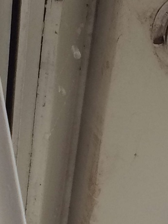

Vraagje, mijn dakgoot/aansluiting aan gevel lekt:
Afbeeldingslocatie: https://tweakers.net/ext/f/ZV45ffCg09vd0V1qK2nY3q63/full.jpg
Die smalle kier/barst die je links (niet die brede zwarte streep) ziet daar komen druppels uit. De goot hangt rechts.
Iemand een idee waar dat door kan komen? Ben nog niet het dak op geweest om te kunnen kijken.

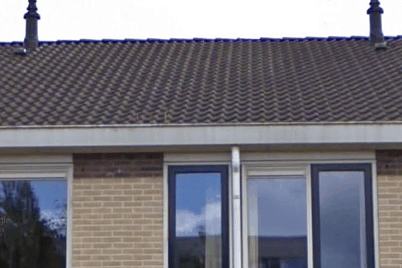

Streetview plaatje:
Afbeeldingslocatie: https://tweakers.net/ext/f/IhZZkvL16exNZ2fVkh9lCEhP/full.png
Verder is het het flexibele aansluitstuk van de goot naar de pijp ook verweerd (kan er dwars doorheen kijken :X ):
Afbeeldingslocatie: https://tweakers.net/ext/f/HegQA5TOTBDidE622Cmkdobh/full.jpg
Weet iemand hoe zo'n verloopstukje heet? Ik kan niet op de goede zoekterm komen.

@ThinkPad
Flexibele closet aansluiting van 110mm ?
Omtrek van buis delen door Pi en je hebt ongeveer de diameter (minus wanddikte).
Dan kun je er in principe alles op aansluiten wat je wil.
Let op dat PPC niet te lijmen is, PVC wel.

  • ThinkPad
Bedankt voor suggestie. Het is vrij dik nog, denk 3mm dik rubberachtig spul. Dikker dan zo'n droger slang uit je link.
De goot ondertussen schoongemaakt, kwam een emmer vol bagger uit (blubber en mos). Ook was er een pan doormidden gebroken (precies in het geultje) dus ik denk dat daar de lekkage vandaan kwam.
Ergste is nu dus verholpen, binnenkort even langs wat bouwzaken om zo'n flexibele mof te zoeken.

  • zonoskar
  • Laatst online: 15:08
zonoskar
<-- Mika R.I.P!
Nu we toch over plinten bezig zijn. Mijn huis is gebouwd in paal en balk stijl. Dus een balk op de fundering, en daar palen op en weer balken daarop. Tussen de balken HSB wanden. Maar de balken op de fundering waren zo hoog, dat deze boven de vloer uitkomen. Bovendien hebben we op een aantal plaatsen ramen tot op die fundering balk. ziet er zo uit:
Afbeeldingslocatie: https://tweakers.net/ext/f/KcCpCcJnGEhm9sg8aoA2Qol3/medium.jpg
(let even niet op de raam, die is smerig ja. Aan de buitenkant staat een shutterpaneel als zonwering)
Het snelste zou zijn een plakplintje, maar dat vind ik niet mooi. Een plint die over de balk heen valt, zou je van buiten zien door de raam, ook niet handig. Een afwerklijst dan maar en de funderinsbalk netjes schilderen in dezelfde kleur?

  • max
max
a.k.a. Bezwaarbaard
zonoskar schreef op maandag 31 juli 2017 @ 16:09:
Kit op kleur (van de vloer) voor de kier tussen vloer en balk.
Balk aflakken in elke kleur die je wilt (ik zou dezelfde kleur aanhouden als de rest van je kozijn, óf juist een contrasterende).
:Y
