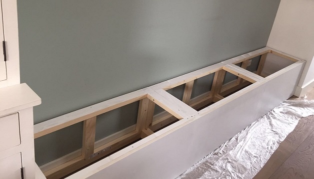

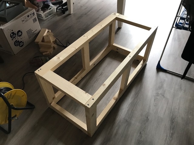

Hoewel ik vroeger nooit zelf dingen kluste heb ik de smaak inmiddels aardig te pakken, erg leuk om te doen :D
Onlangs zelf een houthok in elkaar gezet van tuinpalen van 6,5 bij 6,5cm, en stiekem best trots op het resultaat.
Nu het volgende project, en heb daar een vraag over.
We hebben een nieuwe eettafel gekocht van 2,20 meter, en 3 stoelen gaan we vervangen door een bank. Die bank wil ik zelf maken. Komt tussen een koof en een kast, totale lengte wordt 2,94 meter.
De bedoeling is (i.v.m. klussen op zolder en daarna naar beneden transporteren + vervoer van materiaal) om 3 kasten te maken van 0,98 meter, die naar beneden te brengen en tegen elkaar aan te schroeven.
Nu was mijn idee om een geraamte te maken van geschaafd vuren (44x69), en daar aan de voorkant een MDF plaat tegen aan te schroeven, en aan de bovenkant wil ik dan ook MDF, maar dan nog met een pianoscharnier (zo'n 6cm vanaf de muur) zodat ik ook nog wat opbergruimte heb. De voorzijde van de bovenplank steekt 5 cm uit, ten eerste zodat je de plank makkelijk kan optillen en ten tweede oogt het ook wat speelser.
De hoekverbindingen van het vuren geraamte maak ik middels die metalen hoekstukken, leek mij de meest degelijke en stevige manier. Of kan ik net zo goed direct in het hout schroeven?
Is dit een goed idee? Zag laatst bij mijn zwager wel dat hij "kisten" van MDF had gemaakt en die uiteindelijk tegen elkaar aan had gezet, maar daar heb je meer MDF voor nodig en is dus duurder?

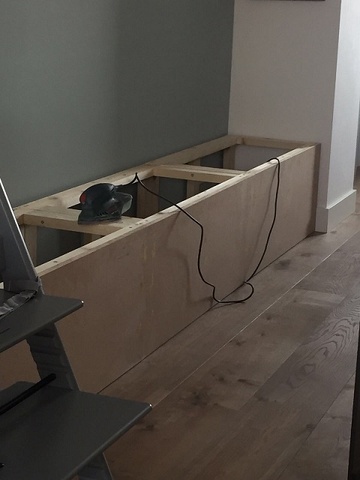

Denman schreef op donderdag 20 juli 2017 @ 14:50:

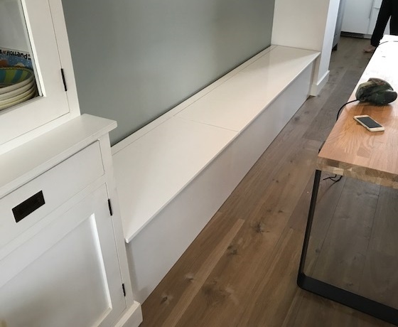

Zelfde project staat bij mij op stapel :) ik ga voor spaanplaat en aan de onderkant doe ik plastic U profiel met kit tusen profiel en plaat, zo komt er geen (dweilen) vocht tegen de plaat aan. Deze methode pak ik voor alle "kasten" die direct op een dweilbare vloer staan ..
Overgens moet er iemand op staan dansen ? :) als je de gemiddelde bank sloopt gebruiken ze veel minder dik hout, en dat is er 1 waar je wel op "danst" (als papa en mama niet kijken .. .hahahaha) Volgens mij word je opberg bank kleiner.. en iets hoger..
Onder de bank is het vaak wel handig om juist geen opberg ruimte ..te doen .. "kloppen" met je voeten tegen de bank.. of de kieren / schanieren zijn ideaal voor beschadiging, vocht plekken en ander ongein ..
wil je het perse doe dan iets van flappen van een rubber ofzo ..
Ik zit zelf nog te twisten over rolbakken met voor en achter wat bescherming tegen klopvoeten ..

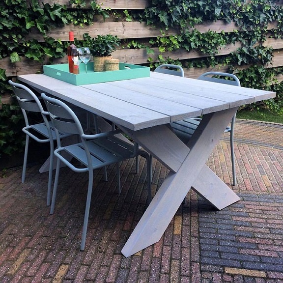

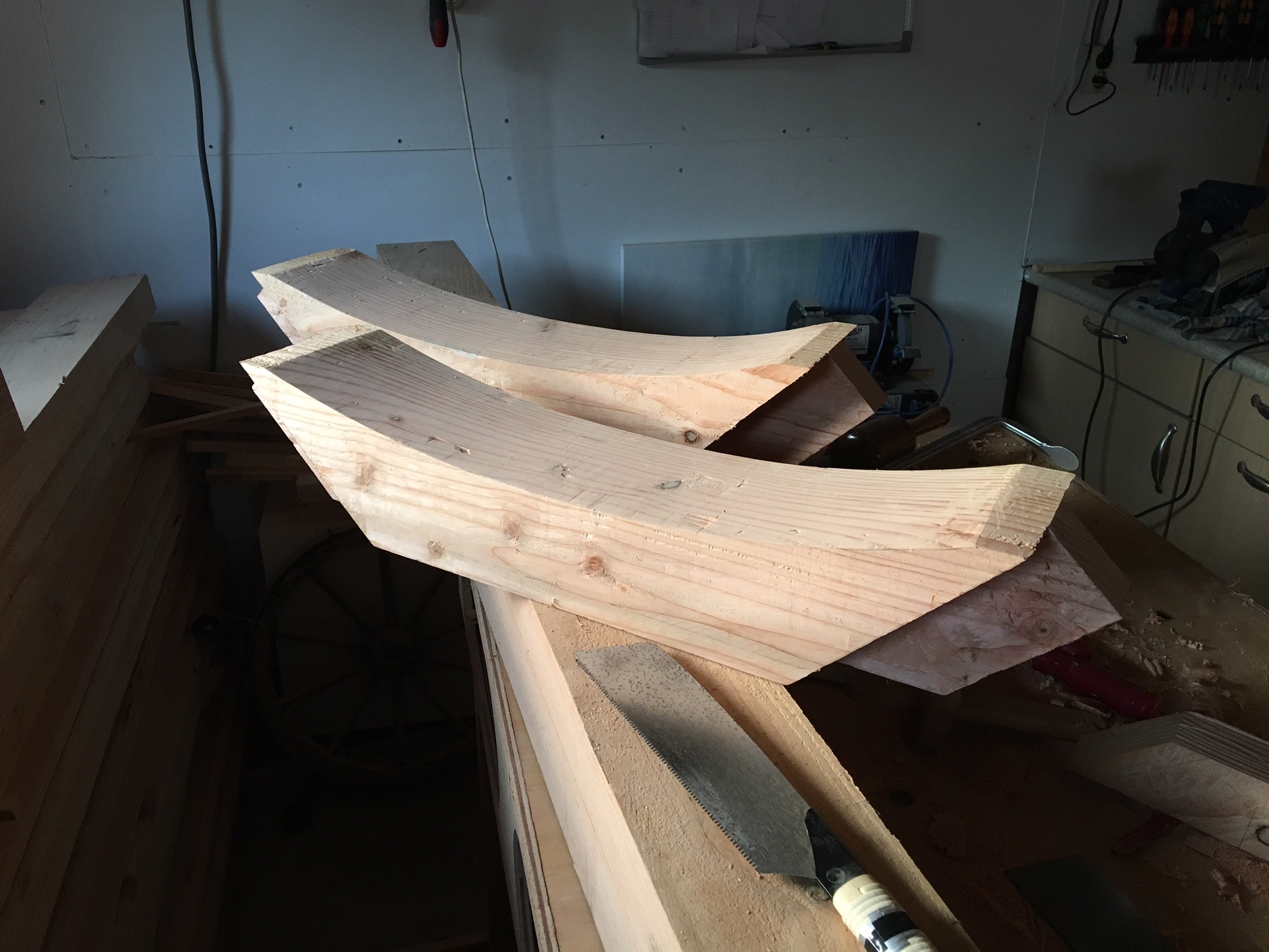

Gisteren tafel 'Kim' gebouwd met z'n tweeën.
Onze versie is iets korter (160cm ipv 200cm).
Afbeeldingslocatie: https://tweakers.net/ext/f/bW4nYLv0zU6PI0W1mBLCXr7h/full.jpg
Heb mij wel wat verkeken op de hoeveelheid werk. Vooral die dikke balken voor de poten zo schuin afzagen was een flinke klus en ook de inkeping eruit zagen/beitelen ben ik wel een poosje mee bezig geweest. Vond het ook wel lastig om die poten recht afgezaagd te krijgen. Een afkortzaag ofzo had daar zeker bij geholpen, maar die heb ik niet dus alles is met het handje gedaan :z
Maar al met al een prima resultaat :) Hout heb ik bij de Hornbach gehaald, was ongeveer €75 aan hout. Heb alleen de schuine zaagsnedes gemaakt, de planken heb ik daar laten zagen en de balkjes ook al op ongeveer de goede lengte. Vervolgens afgewerkt met een whitewash beits.

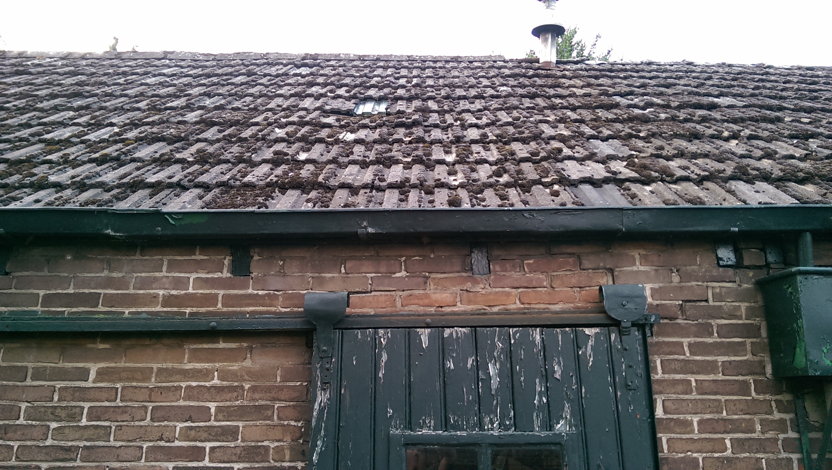

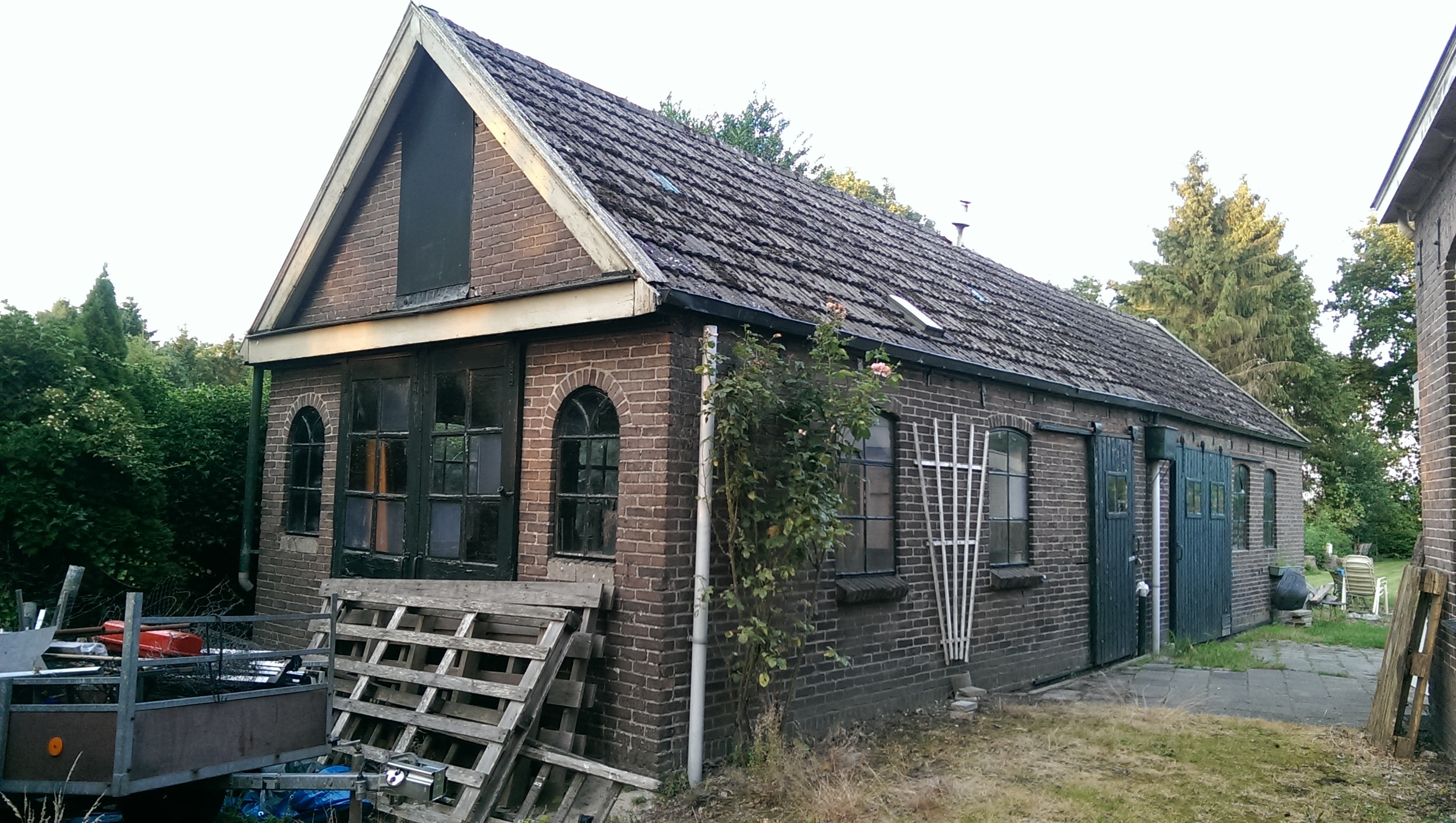

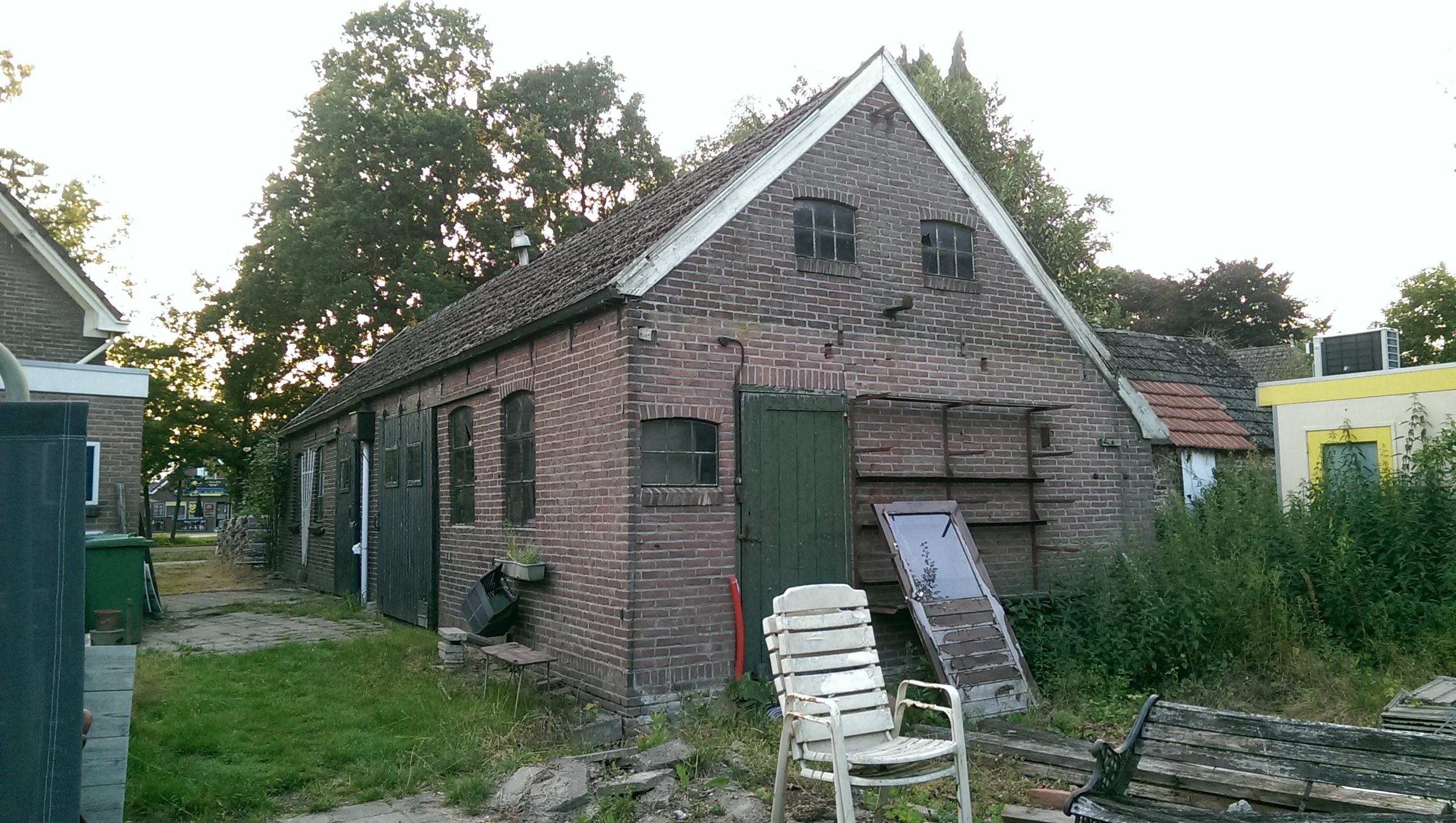

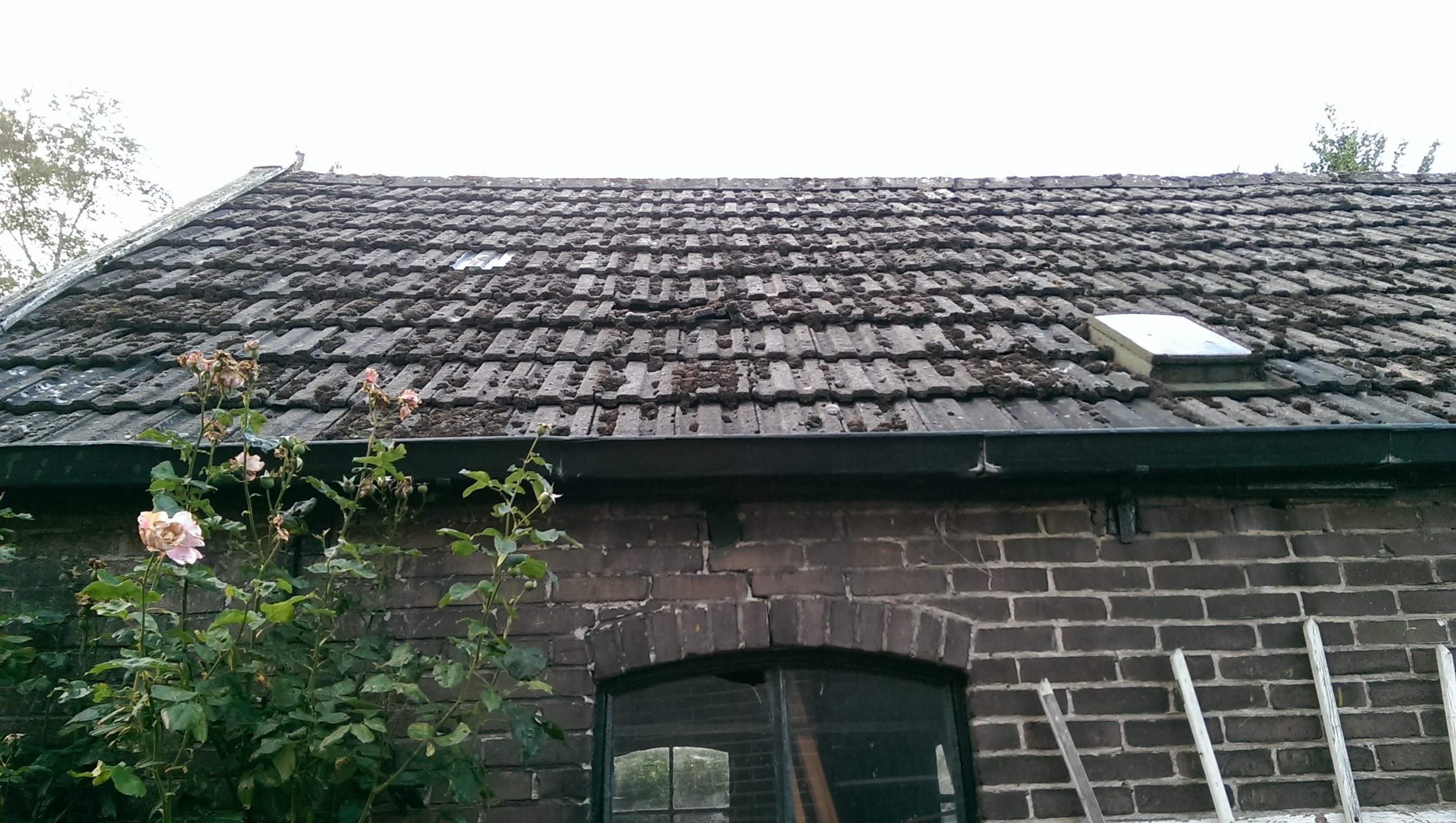

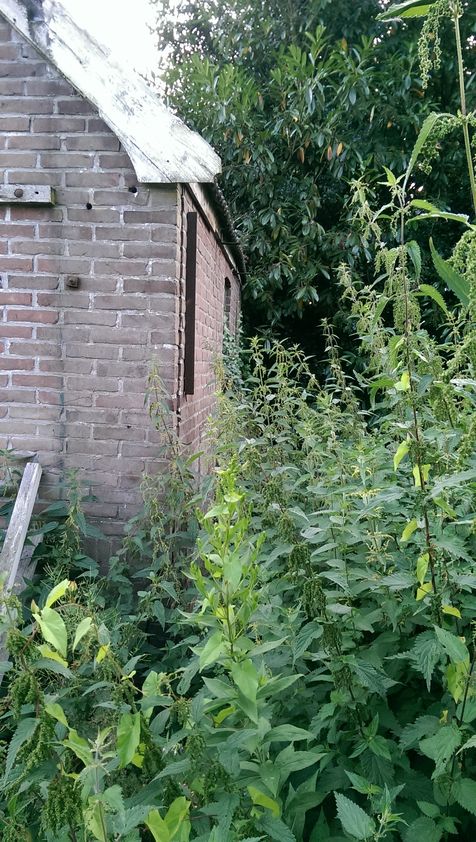

Er staat mij ook weer een grote klus te wachten (ondanks dat de vorige grote klus (huis) nog niet volledig is afgerond), de schuur. Ik hik er al een poosje (jaar of wat) tegenaan maar ik ben bang dat het nu toch echt moet gaan gebeuren. Ik heb een redelijk grote schuur die ik graag wil behouden (ondanks dat bijna iedereen zegt: "gooi dat ding plat en bouw wat nieuws"):
Afbeeldingslocatie: https://tweakers.net/ext/f/zvFKAwZ2rKE5SmCNBltbZeQW/medium.jpg

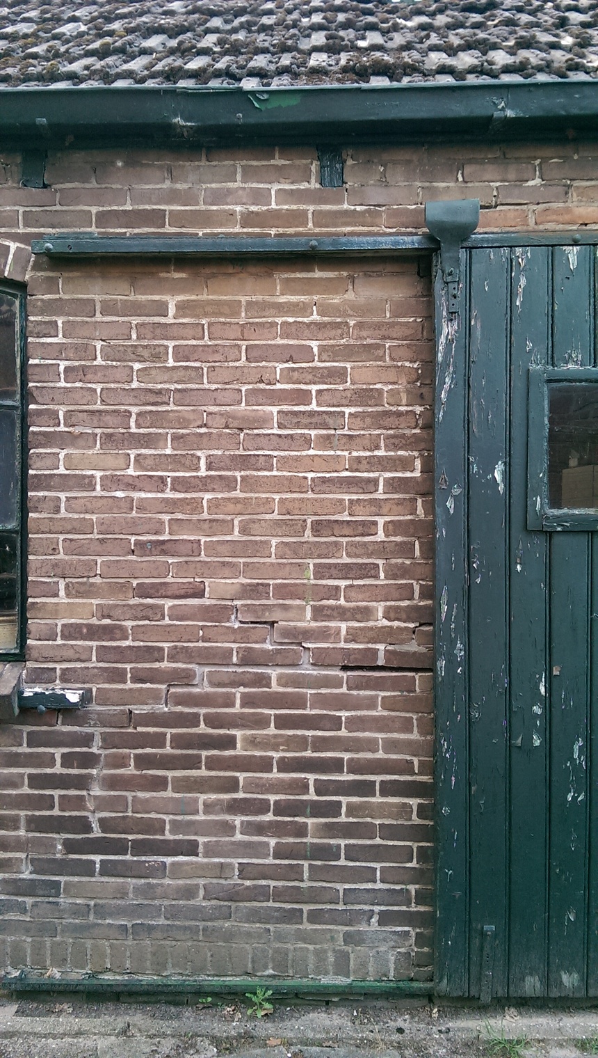

Er zijn wat structurele problemen met de schuur:
- Veel van het houtwerk in de dakconstructie is slecht (panlatten zijn bijna allemaal rot)
- Scheuren in de muren (100 jaar oud bouwwerk op veengrond, fundering aangetast)
- Dakpannen hebben hun beste tijd gehad (cementpannen van 40+ jaar oud)
- Vloer zweeft (de zandgrond waar ze 30 jaar geleden de betonvloer overheen hebben gestort is gezakt vanwege het veen dat er nog onder lag) dus dit gewicht hangt aan de muren (en rust dus op de al niet geweldige fundering)
- De aansluiting tussen de achtergevel en de zijgevel is gescheurd (de buitenmuur is verzakt en naar buiten gaan staan vanwege de slechte fundering). Dit is door de vorige eigenaar al vakkundig "gefixt" (metalen beugels (meneer was smid) die de twee muren bij elkaar houden)
Het gebouw is in twee etappes gebouwd, de voorste helft (4,5mtr breed/7,5mtr lang) is ongeveer even oud als het huis (bouwjaar rond 1920) en de achterste helft (5,5mtr breed/7,5mtr lang) is waarschijnlijk ergens in de jaren '60 gebouwd.
Even een klein beetje achtergrondinformatie: De fundering is opgebouwd als gemetselde stiepen (of poeren) op ongeveer een meter afstand van elkaar. Tussen de stiepen zou je verwachten dat er boogjes gemetseld zouden zijn om de druk van de muur te verdelen. Dit is niet gebeurd (bij het huis ook niet, deze was ook slecht), in plaats daarvan hebben ze gewoon de ruimte tussen de stiepen opgevuld met zand en daar de stenen op gelegd. Het zand is weer gezakt en de stenen tussen de stiepen kwamen in het luchtledige te hangen.
Van de voorste helft hebben mijn vader en ik de fundering al aangepakt door de onderste rij stenen (die dus zweefden) te vervangen door betonlateien. Hierdoor is de muur weer één geheel geworden. De achterste helft heeft echter nog een probleem en dat is dat het erop lijkt dat de stiepen zelf ook van mindere kwaliteit zijn. In veengrond is het namelijk niet handig om cement met kalk te gebruiken omdat het kalk wordt opgelost door het zuur in het veen. Waarschijnlijk hebben ze dit toch gedaan waardoor de stiepen gewoon niet stevig meer zijn.
Nu heb ik het volgende idee:
- Bestaande betonvloer verwijderen (met een grote slijper in stukken slijpen en afvoeren)
- Gaten boren met grondboor (20-25cm diameter) langs de buitenmuur tot aan de vaste grond (aan de binnenkant van het gebouw), hierin PVC buizen en betonijzer (zodat het een soort heipaal wordt die ter plekke gestort wordt)
- Zand langs de buitenmuur zo ver weggraven dat de ruimte tussen de stiepen open komt te liggen
- Betonijzer plaatsen (ook onder de buitenmuur)
- Beton erin (volgens mijn berekening wordt dat zo'n 23 kuub met een 25cm dikke vloer)
Dit zorgt ervoor dat de vloer de nieuwe draagcontructie voor de muren vormt en steunt op de 'palen' die worden gevormd door het beton in de PVC buizen. De draagconstructie van de muur komt er dan ongeveer zo uit te zien:
Afbeeldingslocatie: https://www.fredsbouwtekeningen.nl/wp-content/uploads/2015/01/Funderingsplaat-met-vorstrand.png
Maar dan met om de meter een stiep.
Ook zou ik eventueel een laag XPS/EPS onder het beton willen leggen ter isolatie zodat ik later de schuur kan gaan isoleren.
Probleem is dat de hele klus (uiteraard) voor zo weinig mogelijk geld moet (maar wel zo goed mogelijk natuurlijk).
Aangezien het dak slecht is moet deze er waarschijnlijk eerst vanaf (dit scheelt ook weer een boel instabiel gewicht boven het hoofd als je binnen aan het klussen bent :p)
Nog een paar fotootjes (ja er staat en ligt een hoop zooi omheen):
Schuur
Afbeeldingslocatie: https://tweakers.net/ext/f/sytgKzbIEsnDhnYEDRS0ZuMD/thumb.jpgAfbeeldingslocatie: https://tweakers.net/ext/f/CKFRfFUReKx3G522j4P4t7mM/thumb.jpgAfbeeldingslocatie: https://tweakers.net/ext/f/W0f95j9zPKeQfxj8FdTu1l5a/thumb.jpg
Afbeeldingslocatie: https://tweakers.net/ext/f/xATKh29Ue4NH5ns1lxmiIvau/thumb.jpgAfbeeldingslocatie: https://tweakers.net/ext/f/tVFLcvsnTStrNnBNMvKbpCFD/thumb.jpg
Nieuwe dakpannen heb ik ook al (liggen al een jaar of 5 op pallets voor de deur, klus was iets groter dan ik in mijn naïviteit had gedacht).
Een andere klus met de schuur die dus ook nog voor de deur staat is het dak. Er is geen dakbeschot aanwezig (je kijkt tegen de pannen aan als je op zolder staat), dit moet ook gaan veranderen in de nieuwe situatie. Is OSB hiervoor een geschikt materiaal? Ik lees verschillende berichten. OSB3 schijnt redelijk tegen vocht te kunnen en verschillende sites zeggen dat dit ook voor dakbeschot wordt gebruikt, maar op andere plekken lees ik weer dat OSB überhaupt niet vochtbestendig is. Ook wil ik het dak waarschijnlijk gaan isoleren (wederom zo goedkoop mogelijk). Kan ik dit het beste met renovatieplaten doen bovenop het OSB (en kan deze dan ook dunner dan 18mm omdat de krachten meer verdeeld worden?), of gewoon van binnenuit met rollen glaswol (waarbij ik dan van te voren rekening moet gaan houden met de afstand tussen de spanten)? Als ik renovatieplaten ga gebruiken, kan ik dan evt wegkomen met alleen folie ipv dakbeschot als ik gordingen tussen de spanten plaats (ruim 100m2 aan OSB/planken/whatever weegt ook nog wel wat namelijk).
Als ik erover aan het nadenken ben komen er elke keer weer allemaal extra klusjes bij (zoals het dak, terwijl ik eigenlijk met de fundering moet beginnen) en deze chaotische gedachtengangen zijn waarschijnlijk wel terug te vinden in deze post.. :+

  • ThinkPad
  • Laatst online: 22:02
Kan zo niet 123 beoordelen wat de oriëntatie is, maar die zijkant (vanaf kant waar de aanhanger staat) ziet er ook wel mooi uit om vol te gooien met zonnepanelen :9~
Van het metselwerk/fundering heb ik geen verstand helaas :P

  • DuDePrOdUcTiOnS
  • Laatst online: 11-03 10:13
@ThinkPad Klopt, dak is pal op het zuiden, 45graden. Alleen staat het huis er naast dus 's winters is er schaduw. De achterste paar meter hebben wel de hele dag zon het hele jaar. Staat ook nog wel op de planning ;)

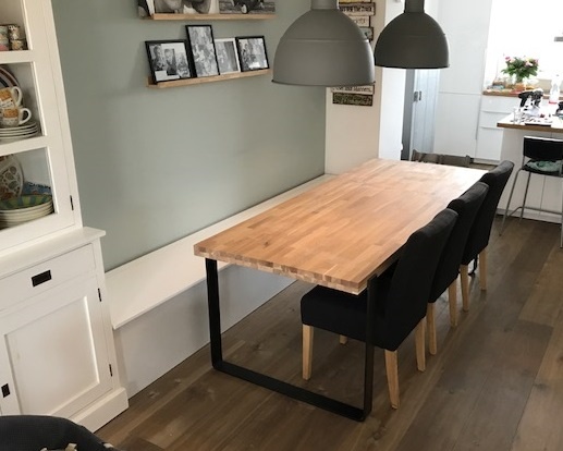

Bedankt voor de tips, project is gister afgerond :)
Ik ben uiteindelijk toch voor MDF gegaan. Zag er bij mijn zwager zeer strak uit en met de juiste bewerking en lak ziet het er uit alsof het zo uit de fabriek komt rollen.
Uiteindelijk zaterdag en zondag mee bezig geweest, maar voor iemand die voorheen niet kluste en zelf benoemd "man met 2 linker handen" ben ik best trots op het resultaat 8)
Ik ben begonnen met het maken van 3 "kisten" die het geraamte vormen van de bank. De achterste lat boven heb ik bewust horizontaal gehouden omdat de klep daar op scharniert:
Afbeeldingslocatie: https://tweakers.net/ext/f/LLlxx9Mnore2ONfwjJBMLD67/full.jpg
Toen de 3 kisten klaar waren naar beneden gebracht, naast elkaar gezet, gesteld, met lijmtangen vast gezet en aan elkaar geschroefd. Vervolgens de MDF platen (op maat laten zagen want dat redde mijn afkortzaag helaas niet :P) tegen de bekisting geschroefd. Schroefgaten geplamuurd, platen licht behandeld met thinner. (Stokke staat nog op de foto zie ik nu :+):
Afbeeldingslocatie: https://tweakers.net/ext/f/DodB5xFW4LjboNv5yLrypJLQ/full.jpg
Grondlak aangebracht:
Afbeeldingslocatie: https://tweakers.net/ext/f/RKYcElEMoodZSQRqDjCfz05o/full.jpg
Achterop zit een strook MDF van 7 cm vastgeschroefd aan het frame, hierop scharnieren de kleppen.
Het hele boeltje afgelakt:
Afbeeldingslocatie: https://tweakers.net/ext/f/OyXHIvQNSqK2UZWfhvJof8uG/full.jpg
En het uiteindelijke resultaat:
(De stoelen worden nog vervangen door andere, wat minder massieve stoelen. Staan nu in bestelling.
Afbeeldingslocatie: https://tweakers.net/ext/f/0pBdW3SOqB4m95ceFnbG9zJ8/full.jpg
Ik had ongetwijfeld bepaalde dingen anders of beter kunnen doen, maar hij staat volgens mij wel stevig :+
En niet onbelangrijk: de vrouw is er ook blij mee :P
We hebben 3 zitkussens op maat besteld, en als "rugleuning" gaan we kleine kussentjes gebruiken.
Ziet er goed uit!
Toevallig heeft Mrs. Ger ook wel eens zulks gevraagd aan me, maar dat is altijd op de lange baan geschoven wegens andere prioriteiten. Maar hetgeen ik me het meest afvraag als ik het zo zie (en wat ik me in onze situatie net zo afvraag): hoe ga je gemakkelijk zitten en opstaan? Je moet er toch behoorlijk lenig voor zijn om langs die tafelpoten te gaan.
Tjolk is lekker. overal en altijd.
  • Denman
  • Laatst online: 00:48
Ger schreef op maandag 24 juli 2017 @ 10:57:
Ziet er goed uit!
Nou simpel, voorheen schoof ik de stoel naar achter en naar voren, nu doe ik dat gewoon met de tafel :+
Nee maar daar heb je wel een punt. Het enige nadeel van zo'n bankje is dat het vast zit, en je daar dus minder speling mee hebt dan met een stoel. Maar ik kan wel vertellen dat je er makkelijker kunt gaan zitten dan je denkt. Het ziet er op de foto vrij smal uit, maar je kan er "makkelijk" langs lopen.
Zelfs mijn hoogzwangere vrouw lukt het om er plaats te nemen, en die is op dit moment alles behalve lenig :P

leecher schreef op zondag 23 juli 2017 @ 19:00:
Ja, ik snap wel dat mensen dat zeggen. Die schuur bestaat eigenlijk uit maar een paar onderdelen en met alles is iets mis. Stel dat je alles gaat oplossen, wat blijft er nog over van de originele schuur? De bakstenen? Het glas? Misschien kan je een andere benadering proberen: Haal uit de schuur wat je zou willen behouden en gooi de rest weg. Voor het oude spul zoek je een nieuwe bestemming in een nieuw bouwwerk.
Het gaat mij een beetje om het aangezicht ook. Deze schuur staat er al zo'n 100 jaar en past qua stijl bij het huis. Als ik opnieuw zou bouwen met nieuwe bakstenen zou dat (imo) niet passen. Als ik de huidige stenen wil hergebruiken kost het achterlijk veel werk om deze schoon te bikken. Daarbij ook het kostenplaatje, het dak moet sowieso nieuw worden, zowel bij nieuwbouw als bij renovatie, evenals de betonvloer (ik wil er een werkplaats van maken met evt een brug voor de auto). De fundering moet ook voor nieuwbouw in orde gemaakt worden. Het enige wat nieuwbouw volgens mij doet is dat het meer geld kost (tijd maakt me niet zo heel veel uit) omdat ook alle muren opnieuw gezet moeten worden (in plaats van één zijmuur). Vandaar mijn idee om het huidige bouwwerk te renoveren ipv iets nieuws te bouwen.
simon schreef op zondag 23 juli 2017 @ 19:39:
vind het niet eens zo'n gekke opmerking nee, je zou gemakkelijk een houten skelet neer kunnen zetten, het kost je nu relatief veel arbeid om er wat van te maken, terwijl je met een haast groter tempo een nieuwe ruimte neer kan zetten, en dan nog geheel naar wens..
Houtskelet vind ik wel mooi, maar niet in dit geval. Zoals ik hierboven ook al schrijf wil ik graag de uitstraling van het huidige bouwwerk (hoe het ooit was tenminste :p) behouden. :) En ook voor houtskelet moet de fundering in orde gemaakt worden en moet er een betonvloer gestort worden.

Denman schreef op maandag 24 juli 2017 @ 10:23:
long story short...
Mooie bank Denman.
Mag ik je vragen naar de hoogte en dieptematen van de bank.
Ikzelf ben een soortgelijk project van plan, maar dan met wat misbruik van IKEA kastjes en een zelfgemaakte eettafel (minder breed).
| Me = M'n of Mijn | Is = Eens | Hun = Zij | Waar om doen men sen al die on nodig e spa ties over al tus sen ? | Hè = Heh? | Hé = Hey!
  • Denman
CeesKees schreef op maandag 24 juli 2017 @ 15:19:
Mooie bank Denman.
Dank! En dat mag zeker :)
Diepte van de bank is 50 cm (dat is inclusief de overhang van 3 cm voor het makkelijk openen en sluiten van de klep). Omdat de kast tegen de plint aan staat is er nog ruimte bij de muur, dit is een cm of 2.
De totale hoogte van de bank (dus inclusief de pootjes om hem iets van de grond te houden) is 44,5 cm, we hebben kussens van 4cm hoog besteld.
Misschien kan je de Stuva serie van IKEA overwegen? Dat was ik namelijk eerst ook van plan, maar ik kwam niet uit met de breedtematen. Je kan er ook nog lades bij bestellen voor wat bergruimte.
De banken in die serie zijn 90 x 50 x 50.
