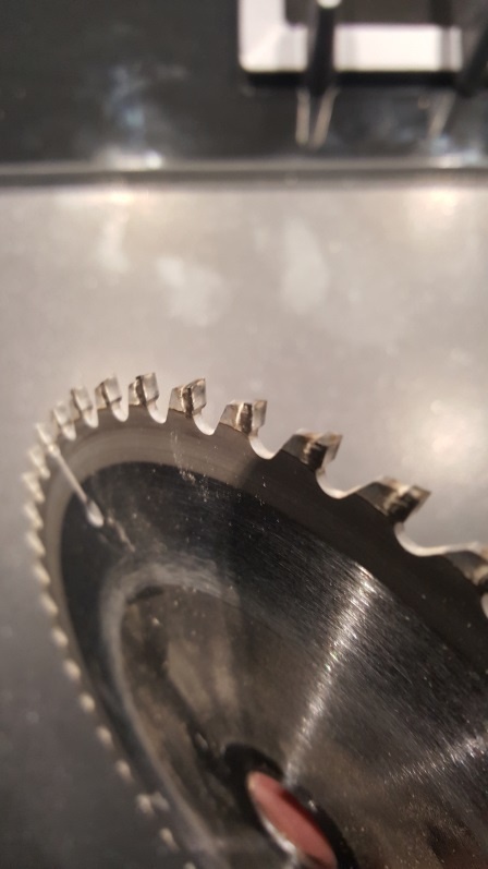

Het ging mis bij het in verstek zagen. Ik moet echt veel kracht zetten, meer dan dat goed voelt, om de machine er doorheen te laten gaan. Het klinkt ook alsof de machine te veel moet werken. Wat gaat er mis? Is het zaagblad nu al bot, ik heb wel gehoord dat melamine e.d. killing zijn voor zaagbladen? Hoe controleer ik dat? De zaagsnede zelf ziet er op zich nog gewoon netjes uit.
Hier wat foto`s van het blad na flink wat mislukte snedes.
zaagbladzaagblad
Er zit een anti-kantelbeveiliging bij de linialen, dat helpt wel bij het overhellen. Maar zelfs gewoon glijden over de linialen gaat best zwaar als-ie gekanteld is. In meerdere gangen zagen heb ik ook geprobeerd, maar als ik dat doe krijg ik nooit een mooi rechte zaagsnede, je ziet dan de nieuwe aanzetten.
Ik heb dus het idee dat ik iets over het hoofd zie. Moet ik nog wat anders afstellen op de invalzaag als je in verstek wilt zagen?
Ik neig er nu naar om maar gewoon MDF te halen, dat moet wat makkelijker te zagen zijn lijkt me. Als ze bij EH&T er al met zo`n mini-cirkelzaag doorheen gaan, dan moet dat met een normale invalzaag toch ook wel lukken lijkt me.

Ben de volgende dag verder gegaan.
Door het zetten van kracht verschoof de liniaal dus een beetje, met slechte resultaten als gevolg.
Om de linialen te kunnen fixeren met klemmen had ik hoogte onder het blad nodig.
Ik heb bij de Gamma dus twee vuren balken van 15 centimeter breed gekocht en deze in stukken van ongeveer een meter gezaagd en vervolgens onder de plaat gemonteerd. Hierdoor had ik de gewenste hoogte om de liniaalklemmen te bevestigen.
Het zagen ging nu wel beter, al voelde het nog steeds zwaar. Ik had er die dag nog maar eens een nieuw blad op gezet. Wederom een 48-tands blad, maar nu een 'profi' van EcoTools. Ook goedkoop spul dus.
Er zat nog wel af en toe een afwijking van bijvoorbeeld een millimeter in het resultaat.
Nauwkeurig werken over een lengte van meer dan twee meter valt nog niet mee dus.
Maar eens uitzoeken hoe je die nauwkeurigheid kunt verbeteren. Iemand tips?
