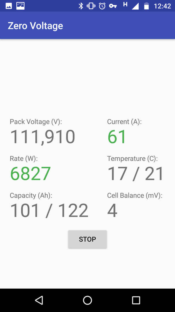

Vandaag de eerste test gedaan met de Supercharger:
Half
Dit zijn slechts 2 van de 4 units maar het gaat al mooi rap zo :9
