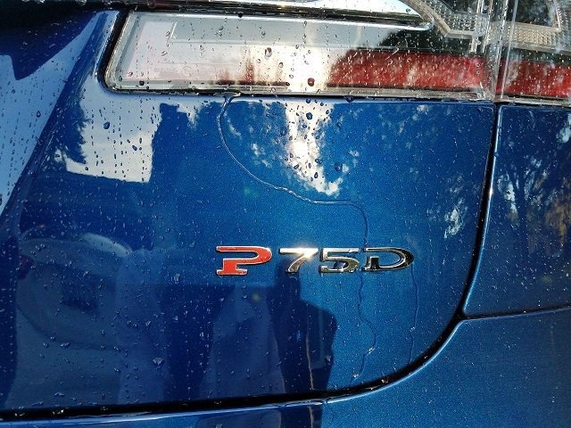

YoshiBignose schreef op maandag 23 oktober 2017 @ 09:33:
Lees het nu idd... maar zal dit ook gelden voor 70/75 zonder D :? IK WIL SNELLER SNELLER SNELLER!!!
Technisch zou het moeten kunnen. De 75 is na juni tot vorige maand ook verkocht met die cijfers.
Begrijp dat de 60 tot 75 zonder D gewoon de moter van de 85 hebben.

Afbeeldingslocatie: https://tweakers.net/ext/f/vlj6h4eiDnBIWl100Nl8OW7u/thumb.jpg
Tesla maakt een hoop mensen blij met de update. De eerste testers melden een tijd van 4 seconden rond naar de 60 mijl, dus grofweg 4.1 naar de 100. Dat is sneller dan de P85+.
Misschien wel sneller dan mijn Outlander nu :p
