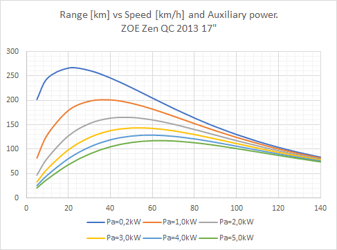

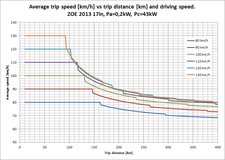

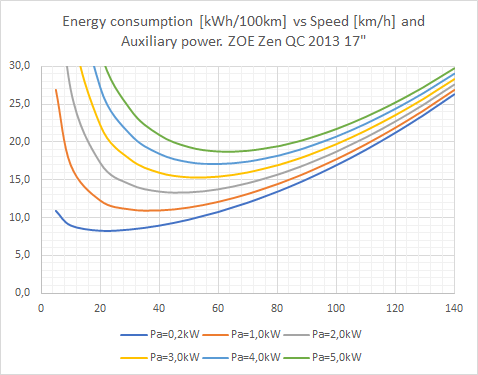

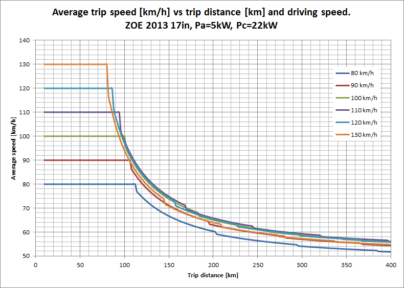

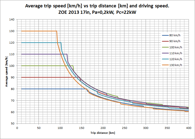

Tijdens de proefrit (20C en zga windstil) nog wat foto's gemaakt van de vermogensmeter en daar vervolgens een modelletje van gemaakt. Ik heb wat gegokt voor het verbruik van de verwarming, maar een bereik van 100km (winter) tot 130km (zomer) bij constant 100km/h lijkt best overeen te komen de indicaties die in dit topic staan.
Afbeeldingslocatie: https://tweakers.net/ext/f/Sb3FT1FQKQkEOmObceHMQIDr/full.png
Afbeeldingslocatie: https://tweakers.net/ext/f/d46m4KqJBUUgfmg401NFMwBd/full.png
Excel is hier beschikbaar.
[ Voor 3% gewijzigd door Dr. Donald op 18-09-2017 10:57 ]

Nog wat meer grafiekjes gemaakt. Met welke snelheid leg je een bepaalde afstand in de kortste tijd af? Dat hangt blijkbaar van de maximale laadsnelheid af; 43kW laden = 120-130km/h, 22kW laden = 100-110km/h. Grappig, zomers is rijden met de niet-quickcharge ZOE op 130km/h even snel als 80km/h voor afstanden boven de 160km.
Aannames: met 100% lading vertrekken, met 0% aankomen, snelladen op volle snelheid tot max 80%, 3minuten nodig per laadstop om te stoppen, aan en af te koppelen, en wegrijden.
Afbeeldingslocatie: https://tweakers.net/ext/f/FJKO2NTRrIFe6aWG1eLqr97m/medium.png Afbeeldingslocatie: https://tweakers.net/ext/f/IQTqgRLNvgD1W4ejObfg8qFh/medium.png Afbeeldingslocatie: https://tweakers.net/ext/f/5yMamIlJxDOQUwx34qOPwsAB/medium.png Afbeeldingslocatie: https://tweakers.net/ext/f/dzGQN3zSltG1vozBLe5wObGb/medium.png

Ja dat soort berekeningen heeft Björn volgens mij ook eens gedaan voor de Tesla. Waarbij superchargers natuurlijk ook nog gratis zijn. Het was in de meeste gevallen efficiënter om 130+ te rijden en vaker te laden.

Dr. Donald schreef op dinsdag 5 september 2017 @ 14:43:
Ik neem aan dat je het in een spreadsheet hebt? Als je de laadstroom en het verbruik kunt configureren en dan het sheet kunt delen is dat denk ik heel handig voor veel mensen.

YoshiBignose schreef op dinsdag 5 september 2017 @ 15:09:
Als laden toch gratis is rijd je natuurlijk zo hard dat je het net op één acculading redt. Wanneer je wel moet betalen is het natuurlijk goedkoper om langzamer te rijden. 100km/h is 30% zuiniger dan 120km/h.
Maasluip schreef op dinsdag 5 september 2017 @ 15:18:
Dat heb ik inderdaad. Ik zal hem binnenkort opschonen en verhelderen zodat het ook voor andere auto's gebruikt kan worden.
