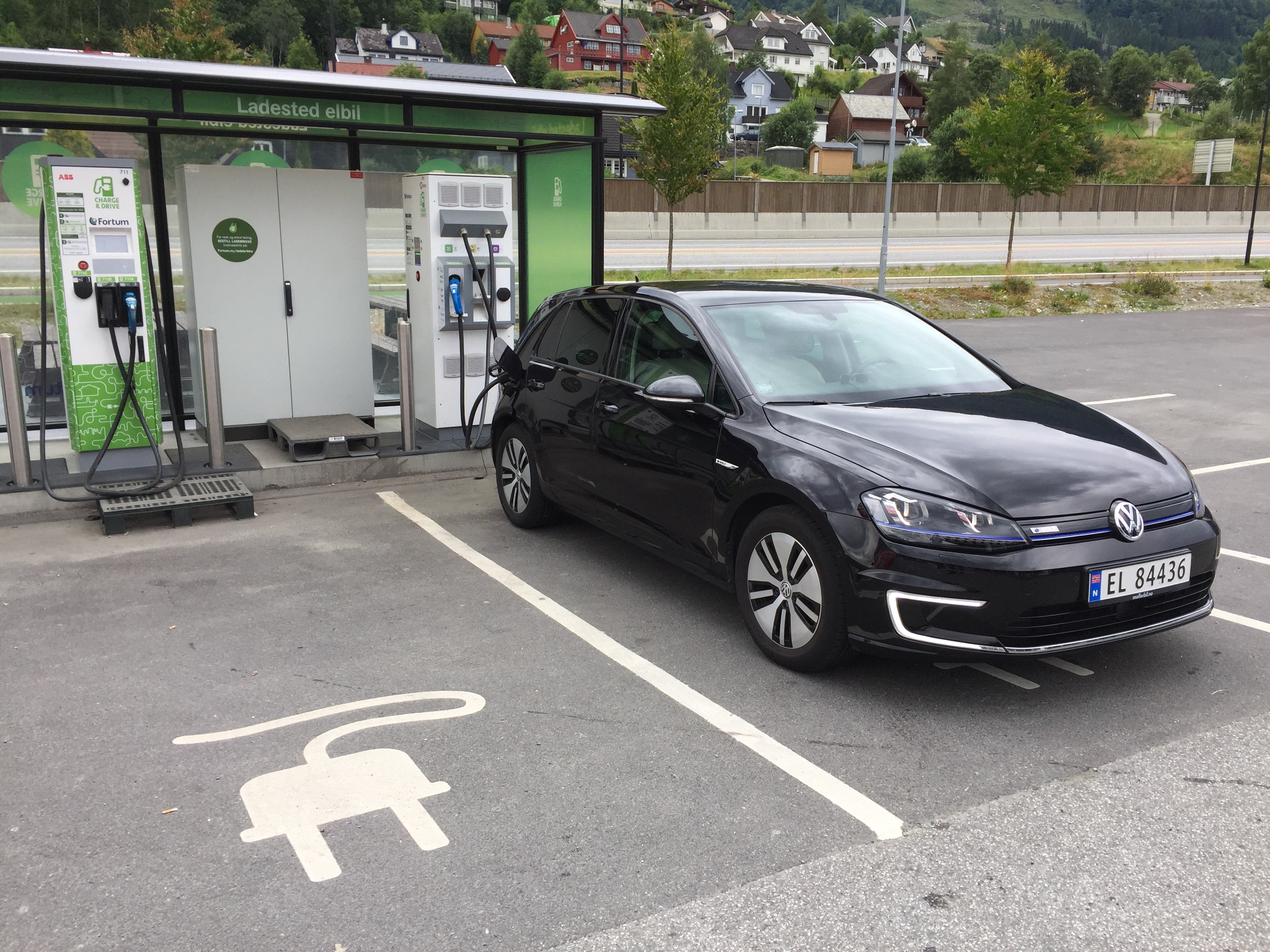

  • Rene
  • Laatst online: 20:00
De eerste 600 km zitten erop. Morgen de boot naar Zweden.
Fantastische reis tot nu toe. Heerlijke reisauto en heerlijk van de omgeving kunnen genieten.
Het snelladen ging ook super. Ff de benen strekken, koffie drinken en verder rijden. Wellicht dat een roadtrip in NL en omstreken een ander verhaal is (130 km/u hakt er aardig in) , maar Noorwegen leent zich er perfect voor.

  • tiguan
  • Laatst online: 16:30
Hoe hard rij je dan nu? In NL hoef je natuurlijk niet 130km/u te rijden, ik rij soms ook wel eens 120km/u. Maar meer omdat ik 130 eigenlijk een minimale tijdswinst vind behalen.
  • Rene
tiguan schreef op donderdag 27 juli 2017 @ 23:14:
Ca 80 km/u. Volg de toegestane snelheid. 80 is perfect voor een EV.
Overigens wel 2 heuvels van 1200 meter hoog gepasseerd. Dan zie je je bereik van 160 km naar 30 krimpen. Om vervolgens weer op te lopen tot 90 km :)
