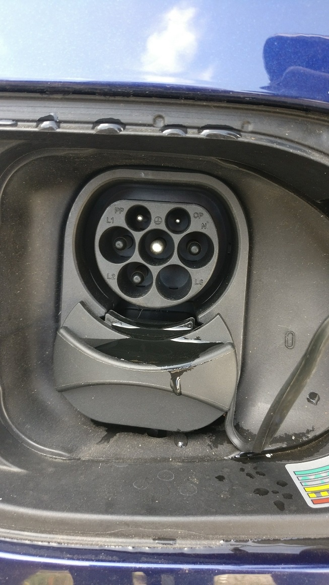

JeroenE schreef op woensdag 19 juli 2017 @ 14:43:
Kan je eens een foto maken van de aansluiting op je auto?
Gewoon van de buitenkant af?

Ja, en dan wel met de klepjes open natuurlijk. het gaat mij er eigenlijk om welke pinnen er allemaal aanwezig zijn. Ik heb wel foto's gezien van andere auto's die maar op 1 fase kunnen laden en daar ontbreken de 2e en 3e fase pin. Als dat bij de e-Golf ook zo is dan kan hij sowieso nooit op meer dan 1 fase laden.
Ik zit me trouwens nu ook te bedenken dat je laadkabel ook invloed heeft op de laadsnelheid. Als je een 16A kabel hebt dan kan je ook niet sneller laden dan 16A. Ik neem aan dat er een 32A kabel bij de auto zit als je ook een 32A lader in de auto hebt zitten. Maar dat hoeft natuurlijk helemaal niet zo te zijn. Als het goed is staat ergens op de stekkers of de kabel wel waar hij voor geschikt is. In de kabels zit een extra weerstandje (in het stekker gedeelte) zodat de laadpaal weet of het een 16A of 32A kabel is.
De kabel zit vast aan de laadpaal, dus ik neem aan dat die wel geschikt is er voor. Ik heb ook vernomen dat we de 32A paal speciaal voor één specifieke Tesla hebben laten plaatsen. De anders Tesla's binnen ons bedrijf schijnen er ook niks aan te hebben.
Ik zal straks ff een fotootje maken.

Hierbij de foto
e-Golf stekker
Aha, dat maakt het dus weer spannend. Zowel L1 als L2 zijn aanwezig, maar L3 niet. Dat staaft dus het verhaal dat de e-Golf op 2 fasen kan laden.
Maar dat betekent ook dat dit op zo'n beetje iedere normale 3 fasen laadpaal moet werken; die hebben immers allemaal die L1 en L2 (en ook L3) aangesloten.
Waarschijnlijk zou je aan VW of de dealer moeten vragen waarom dit niet werkt. Het lijkt dan eerder dat er iets in je auto stuk is.

JeroenE schreef op donderdag 20 juli 2017 @ 14:15:
Wat bedoel je precies? Ik heb nooit beweert dat er iets niet werkt volgens mij?
tiguan schreef op donderdag 20 juli 2017 @ 14:18:
Ah, mijn fout. Ik dacht dat je had geschreven dat met maar 3,6 kW aan het laden was, maar dat heb ik verkeerd onthouden :X

Vanmiddag heeft Eneco de Laadpaal geplaatst. Ik heb de laadpunt zo laten plaatsen dat hij van 2 parkeerplekken aangesloten kan worden. Het is de Ev-Box homeline 3 x 16A antraciet.
Zoals je kan zien trekt die aardig wat stroom zo.. Laadtijd (ook te zien op de foto) is te vergelijken met een openbare box. :)
Edit: hij trekt nu constant 7330 watt... en standaard zit ik rond de 300 - 500 watt... :X

Heel netjes opgelost zo achter die stenen, je bent volgens mij de eerste die de oplossing post van een elektrische laadpaal voor een tussenwoning.
Ik ben benieuwd of dat met de kabel over het voetpad met buren goed blijft gaan. Ik wil zelf namelijk ook naar deze oplossing toe met mijn tussenwoning.
Heb je thuis nog zonnepanelen liggen met een overschot waardoor de KWH die je auto in gaan tegen een teruglever tarief is?

Weet iemand hoe het zit met laden in Frankrijk? We gaan naar een camping in the middle of nowhere, en de eigenaresse heeft aangegeven dat we daar kunnen laden middels een "classical plug". Betekent dat dat we geen adapter oid nodig hebben?
Eerder al op een camping in NL gestaan en zelfs daar was een adapter nodig naar eurostekker ofzo.
* Stoffa is niet zo'n kampeerder...
  • Niek_
  • Laatst online: 01-09 16:25
Zou vragen om een foto van de aansluiting, lijkt erop dat ze een gewoon stopcontact bedoeld.
