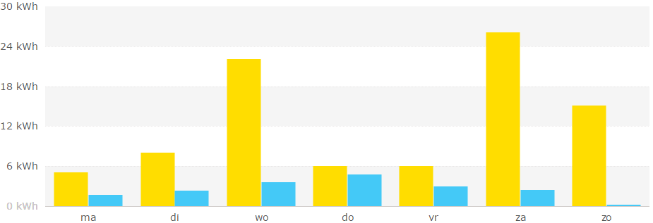

Proton_
Team Welles
Gemiddeld wel... maar raad eens wanneer mijn auto is opgeladen:
weekverbruik

Proton_
Team Welles
:) Helemaal waar. Een EV hakt er meer in qua energiebesparing dan een warmtepomp of ledlampjes.

Misschien vinden jullie dit interessant, mijn exacte verbruikgegevens over een vol calenderjaar (2015 Nissan Leaf 24 kWh):
Afbeeldingslocatie: https://tweakers.net/ext/f/RXsTQUGNlP5F9lP1f3A9lBeW/full.png
