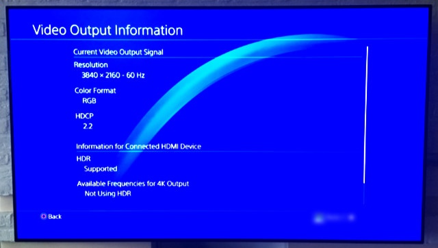

Ja, die tabel kom ik overal tegen dus die ken ik wel.
Even afgezien van HDR, ik wil gewoon 4K60 RGB kunnen gebruiken en dat kan met die switch niet. Dat is waar het mij om gaat. Dat je met HDR 10-bit sowieso naar YUV 4:2:0 gaat, dat weet ik. Maar je gebruikt HDR meer niet dan wel, dus het gaat mij meer om de normaal ondersteunde modi. Met die switch er tussen zit ik voor 4K60 altijd vast aan YUV 4:2:0, en dat vind ik een serieuze beperking.
Je bekijkt het verkeerd. De beperking ligt niet aan die switch ansich. Dit is de beperking van HDMI 2.0 zoals die vandaag de dag is. 4:4:4 met 4K op 10-bit @60Hz heeft minimaal een bandbreedte nodig van 22.28 Gbps. HDMI 2.0 kan maximaal 18 Gbps verwerken.
Dus via géén enkel apparaat met een HDMI 2.0 aansluiting zul je 4:4:4 kunnen ontvangen met 4k 10-bit @60Hz. Dit is theoretisch pas mogelijk vanaf HDMI 2.1 (welke nu nog niet bestaat).
Indien jij ergens ooit 4:4:4 in 4k 10-bit hebt gezien is dit dus maximaal 50 fps geweest (of minder). Een andere switch zal dit niet voor je oplossen.

ThaBEN schreef op woensdag 6 december 2017 @ 14:32:
Lees mijn vorige post nog eens goed en realiseer je dat wat je schrijft totaal geen reactie is op wat ik zeg.
Exirion schreef op woensdag 6 december 2017 @ 14:42:
Ik heb je voorgaande post nogmaals meerdere keren goed begrijpend proberen te lezen maar waarschijnlijk begrijp ik het niet, of is je post wellicht ongelukkig verwoord want ik kom niet echt tot een andere conclusie. (En dat bedoel ik niet negatief of denigrerend).
Ik lijk uit jouw vorige post op te maken dat je graag een andere switch zoekt omdat je 4K60 YUV 4:2:0 een beperking vind. Uit jouw reacties lijk ik op te maken dat je op zoek ben naar een switch die 4K60 RGB 4:4:4 kan weergeven.
Wat ik probeer aan te geven is dat er geen enkel apparaat bestaat die 4K60 RGB 4:4:4 kan weergeven via een HDMI kabel en/of een HDMI 2.0 poort. Dit omdat een HDMI kabel en een HDMI 2.0 poort niet snel genoeg data kunnen verwerken om 4K60 RGB 4:4:4 te kunnen verzenden. Ook al zou je bron (je gameconsole) en de ontvanger (je TV) dit signaal in theorie kunnen verwerken.
De Sewel Direct Switch kan alles weergeven zolang de gekozen combinatie van beeldinstellingen maar onder de 18 Gbps grens blijft. En dit is geen beperking van de betreffende switch maar een beperking van HDMI. Een andere switch geeft niet spontaan ineens meer opties en kan ook niet de 18 Gbps grens doorbreken.
Zelfs indien je je gameconsole rechtstreeks op je TV aansluit zonder switch is het onmogelijk om 4K60 RGB 4:4:4 te kunnen ontvangen.
Je Playstation geeft dit tevens ook aan bij de beeldinstellingen.
Afbeeldingslocatie: https://sewelldirect.com/images/Forarticles/psvr/yuv422.jpg
In ieder geval veel succes met het vinden naar een passende oplossing :)

ThaBEN schreef op woensdag 6 december 2017 @ 15:25:
Hier gaat het dus mis, want er bestaat helemaal geen RGB 4:4:4. Mensen die het daar over hebben halen dingen door elkaar. Die 4:4:4 slaat op het chroma subsamplingpatroon van een YUV signaal. RGB is per definitie een signaal zonder chroma subsampling, dus zonder enige concessies aan de kleurcodering. En laat 4K60 RGB nou niet ondersteund worden door die Ibis. Het maximaal haalbare is YUV 4:2:0 met dat ding, zoals ook blijkt uit reviews op Amazon van mensen die op hierover feedback van de fabrikant hebben gekregen. Als je alles wil laten werken moet je bij 4K60 altijd YUV 4:2:0 gebruiken.
Ik neem aan dat je met HDR bedoelt, en voor de zoveelste keer: de Ibis doet uberhaupt geen RGB bij 4K60.
En dan mijn screenshot:
Afbeeldingslocatie: https://tweakers.net/ext/f/jsRxm7ytbo2jLAa9nByH9AIS/full.jpg
Dit kan ik dus niet bereiken met die Ibis ertussen.

Exirion schreef op woensdag 6 december 2017 @ 15:48:
Ook in dat geval kan ik je geruststellen dat dit gewoon kan met de IBIS switch 8)
Afbeeldingslocatie: http://oi65.tinypic.com/2dio8yg.jpg

ThaBEN schreef op woensdag 6 december 2017 @ 17:11:
Het werkt niet bij iedereen maar dat kan met de kwaliteit van bekabeling te maken hebben aangezien de frequentie hoger is dan bij YUV 4:2:0. Nu nog kijken of dat ding ergens te krijgen is zonder 2 maanden te hoeven wachten, $30 verzendkosten te hoeven betalen en leeggetrokken te worden door de douane.
