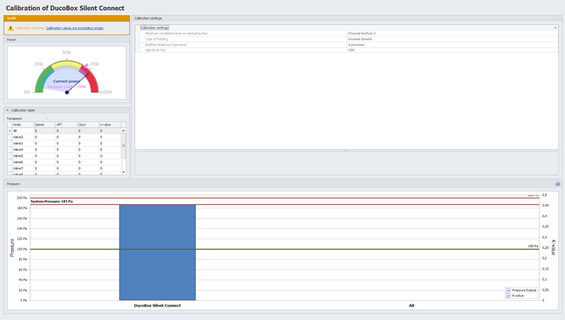

Nou, ik heb de box met zo'n CP2102 breakout USB ding aangesloten en de tool werkt prima.
Wel stond er meteen een waarschuwing in beeld: De auto-calibratie van de unit faalt. De gemeten weerstand is blijkbaar te hoog. Geen idee of dat van belang is, want zoals gezegd heeft de box maar 1 ventilatie kanaal en is met de CO2 en de vochtsensor volledig vraaggestuurd. De box zelf hoeft dus niets bijzonders te doen, anders dan te reageren op de vraag van de sensoren.
Volgens de tool zou ik alle 'vents' open moeten zetten om vervolgens opnieuw te kalibreren. Maar alles staat open...
Ik heb eerst de autocalibratie maar uitgezet, maar ook dat was nog niet voldoende, want de vochtsensor vraagt om 100% ventilatie, maar de box geeft maar 74%
Uiteindelijk heb ik de volledige calibratie verwijderd. Dat hielp. Op dat moment gaat de box naar 100% als de sensor daar om vraagt...

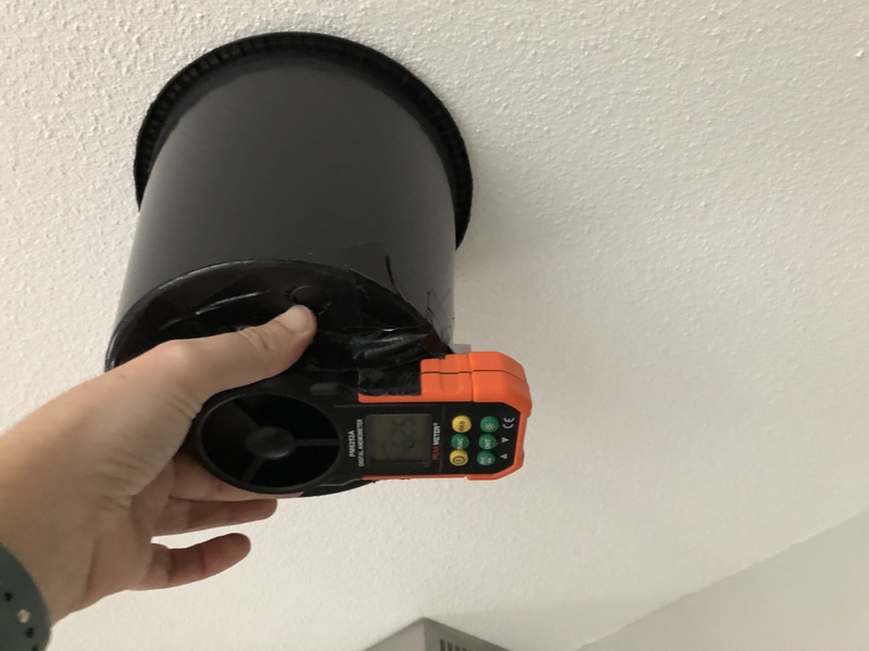

Ik vrees dat ik je hierbij niet direct kan helpen, Peter. Ik was wel erg benieuwd welke anemometer je bij Alieexpress hebt aangeschaft. Ik zou onze ventilatie ook eens willen nameten.
  • petermdevries
  • Laatst online: 15:42

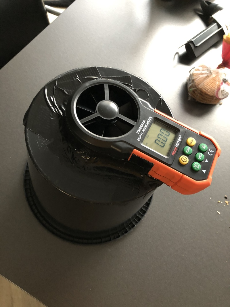

Afbeeldingslocatie: https://tweakers.net/i/gyBUwrb0Qw5FryA-O5tBn1JU4Ec=/800x/filters:strip_icc():strip_exif()/f/image/CtTpZZOVLGjPsfTtQVFeIEWE.jpg?f=fotoalbum_large
Afbeeldingslocatie: https://tweakers.net/i/r-MBXxq1B2qHwEK0ACsc18n68LM=/800x/filters:strip_icc():strip_exif()/f/image/PhUZl268vr0f6SZzia35efds.jpg?f=fotoalbum_large
Even zoeken op Peakmeter en dan PM6252A.
Via dit topic https://gathering.tweakers.net/forum/list_messages/1985332 op het idee gekomen.

petermdevries schreef op zondag 15 november 2020 @ 21:29:

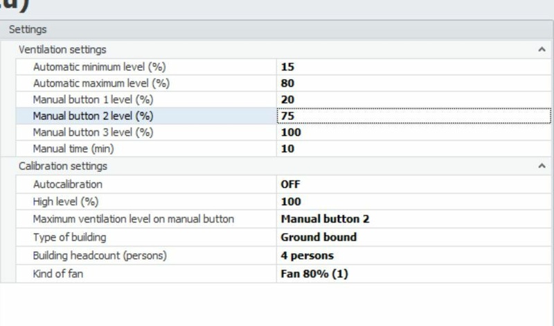

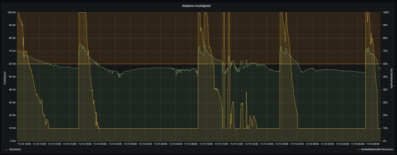

Wat ik heb gedaan is het volgende: Met de Duco software heb ik de kalibratie uit de Ducobox verwijderd en auto-kalibreren uitgezet.
Vervolgens heb ik de CO2 meter ingesteld op 800 PPM en de vochtsensor op 80%. Dat lijkt hoog, maar 80% volgens de Duco vochtsensor is 60% volgens de luchtontvochtiger die ik een tijdje in de badkamer had gezet, dus die sensor wijkt nogal af.
Verder heb ik de minimaalstand bij automatisch regelen op 20% gezet en het maximum op 100%.
Het gevolg is dat de box nu keurig zachtjes ventileert (20%) als er geen vraag is. Zodra het CO2 niveau oploopt naar 800 begint de box op +/- 60% te draaien.
In de badkamer drukken we 1 keer op 3 zodra je de douche in gaat. Dan blijft hij 15 minuten op 100% draaien. Daarna schakelt hij terug naar automatisch en als de luchtvochtigheid dan nog hoog is blijft hij doordraaien.

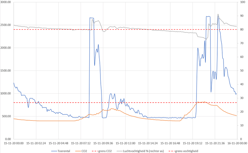

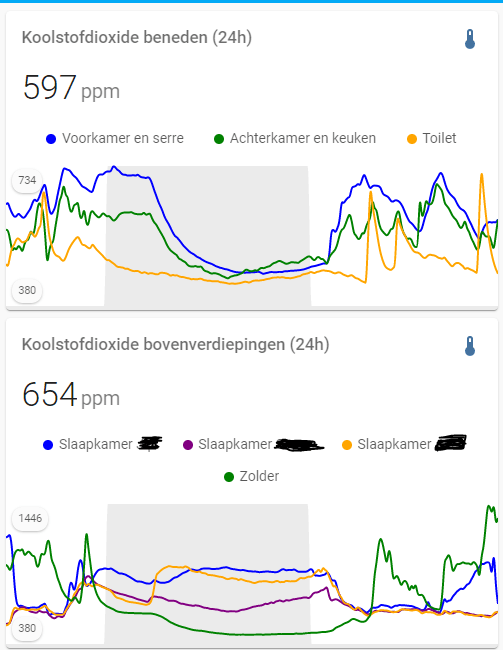

Hieronder een plaatje van het gedrag op 15 november. Rond 8 uur is iemand gaan douchen en heeft hem op max gezet. De luchtvochtigheid stijgt dan even later van 80% naar 90% (gemeten door Duco). Na 15 minuten valt het toerental terug naar +/- 2000. Dat is de automatische stand omdat de luchtvochtigheid nog boven de 80% is.
Zodra de luchtvochtigheid onder de 80% zakt, daalt het toerental naar 440. Even later gaat het toerental weer iets omhoog omdat de luchtvochtigheid in de badkamer weer stijgt. En die zakt langzaam met het toerental weer tot een uur of 14:30, dan is de 80% weer bereikt.
CO2 blijft 's ochtends ruim onder de grenswaarde. Overdag waren we niet thuis, maar vanaf 18:00 weer weer wel. Met 4 man in de kamer stijgt de CO2 dan snel naar 800 (gemeten door Duco, geen idee of dat klopt). Het toerental van de ventilatie gaat dan naar +/- 1800 en CO2 blijft op 800, totdat de eerste weer in de douche gaat en handmatig de ventilatie op 100% zet.
En dat patroon herhaalt zich.

Het lukt mijn box in ieder geval niet om automatisch te kalibreren. Hij blijft aangeven dat de waardes buiten de grenswaarden vallen.

Ik hield die melding zelfs met de ventielen er af.

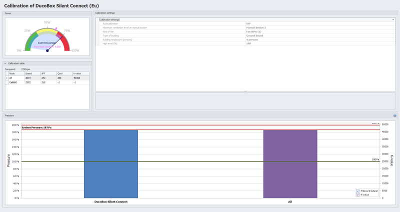

Ik begrijp ook niet helemaal wat die box probeert te kalibreren. Als ik het goed begrijp meet hij de aanzuigweerstand, door stroom te meten bij een specifiek toerental.
Voor zover ik het begrijp moet je die box instellen op het gewenste debiet bij het verste ventiel en dan alle ventielen een voor een inregelen waarbij je steeds terug gaat naar het verste ventiel om het debiet op de box af te stellen (alle andere ventielen stel je op het ventiel in).
Tijdens het instellen meet de box de stroom nodig om dat toerental te halen en daarvan wordt de leidingweerstand afgeleid.
Eenmaal afgesteld heeft de box dus een 'gewenst debiet' (dat is de 100%, oftewel standje 2 bij LOW en standje 3 in HIGH modus) voor alle ventielen en een bijbehorend ingesteld toerental (in de software ook een percentage van het maximum).
Het automatisch kalibreren is bedoeld om bij het opstarten weer even te controleren of het gewenste toerental nog steeds gehaald kan worden met dezelfde stroom. Als dat faalt komt de box in een soort foutmodus.
Als je die kalibratie met de hand op zeg 80% zet (dus 2000 toeren = 100%) en een sensor vraagt 50% ventilatie, dan geeft de box 1000 toeren (= 50%*80% = 40%).
Door het weghalen van de kalibratie zeg je dus eigenlijk: 100% = maximaal toerental.
Die kalibratie is er dus voor om de 100% goed te zetten. Maar in mijn geval is dat niet zo belangrijk, want zodra luchtvochtigheid en CO2 laag zijn stopt hij toch met hard draaien. En dat is prima.

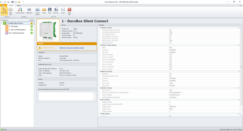

Hoe heb je die calibratie weggehaald? Volgens mij staat hij bij nu op 100%.
Afbeeldingslocatie: https://tweakers.net/i/9jKSV_fHxlqHt9rLAsykfpH86mE=/800x/filters:strip_exif()/f/image/miE3A5hIoBvqKQKbxHol2DWI.png?f=fotoalbum_large
Ik heb vanavond geprobeerd opnieuw in te regelen in de hoop dat het totale debiet meer werd en dan met name meer debiet in de badkamer te krijgen. De box meldt nu in het report een maximum flow van 375m3 (waarom geen 400?), dit was 270. Het gemeten debiet is in totaal echter maar iets toegenomen (van 272 naar 280). Gisteren met de boostmode heb ik nog een totaal van 297 gemeten. Nu zal hier best wat onnauwkeurigheid in kunnen zitten (is immers geen geijkte meter), maar ik kan het verschil van de 375m3 die de Duco meldt nog niet rijmen met het fractie verschil wat ik meet.
Ik heb Duco maar gemaild over de waarschuwing en wat er aan is te doen.

Als je op calibreren klikt zit daar een optie om de kalibratie te verwijderen. Hij wordt dan rood, maar dat maakt niet uit.

Ik heb bovenstaande oplossing ook gebruikt om via Home Assistant de Ducobox Silent Connect uit te lezen. Dit werkte maandenlang prima, maar sinds kort (na de update naar 0.177) zit ik vaak met lege sensor waarden in de dashboards. Ik heb in het Home Assistant topic al hulp gezocht via https://gathering.tweakers.net/forum/view_message/64629406. Voordat ik er verder induik wilde ik eerst hier even kijken of iemand het wellicht al heeft opgelost.
Ik heb inmiddels (met wat hulp uit het Home Assistant topic) een oplossing gevonden voor het probleem waarbij mijn Duco (Silent Connect) sensoren in Home Assistant soms lege waarden gaven als de API call weer eens mislukte.
Ik heb de hierboven gedeelde code nu verbeterd door de nieuwe, aanbevolen state_attr() functie te gebruiken. Toen bleek dat dit het probleem niet compleet verhielp, heb ik een extra IF-statement toegevoegd, waarbij bij een lege waarde wordt teruggevallen op de laatst bekende waarde. Dit lijkt vooralsnog prima te werken.
Hierbij de nieuwe code, waarbij ik 7 andere Duco CO2 sensoren en 1 andere Duco vochtsensor maar heb weggelaten. Wellicht kan iemand deze hergebruiken of verder verbeteren.

petermdevries schreef op maandag 16 november 2020 @ 21:53:
Laat het even weten als je hier meer van hoort. Ik ben wel benieuwd wat dit betekent en of dit nu wel of niet een probleem is.
  • petermdevries
Onderstaande kreeg ik terug op de vraag over de waarschuwing:
De melding kan inderdaad liggen aan het feit dat er teveel weerstand is in de leidingen.
Immers geeft de Duco Network Tool een K-waarde van 0 aan. Een K-waarde kan nooit 0 zijn, maar soms is die zodanig hoog dat de DNT deze niet kan uitlezen, en dan zet hij deze waarde standaard op 0.
We zien echter op de DNT dat er maar een weerstand is gemeten van 146 Pascal, wat laag is gezien de hoge K-waarde.
Dat zou er op kunnen wijzen dat er ergens lekverlies is en dat de lucht niet genoeg kan afgevoerd worden.
Deze situatie wijst eerder op een probleem van het kanalenstelsel en niet van de Ducobox.
Met daarbij de vraag of de Duco box geinstalleerd is volgens de 10 aanbevelingen van Duco. Voor zover ik kan beoordelen wel. Nu had kreeg/krijg ik deze waarschuwing altijd in de App of in de Duco Network Tool op basis van een .dnt gegenereert vanuit de app (dus beide via de Communication module). Ik dacht, laat ik nu eens via de USB kabel die ik ooit ook eens heb gekocht kijken en tot mijn verbazing wordt er dan geen waarschuwing gegeven. In dat geval bevat de calibratie ook ingevulde waardes:
Afbeeldingslocatie: https://tweakers.net/i/q73AYimDrroL32A7ppqLzj0Y8dI=/800x/filters:strip_exif()/f/image/XxRg5npxyCYU2DvjYcsznV7r.png?f=fotoalbum_large
Afbeeldingslocatie: https://tweakers.net/i/snoGaNxrKGp2xV1jVjFu2PqWBpU=/800x/filters:strip_exif()/f/image/Gxo1qqxO1GRgn1pNOP8C9JMu.png?f=fotoalbum_large
Ik heb dit net teruggemeld aan Duco, maar misschien dat, omdat jij geen calibratie hebt, deze waarden ook 0 zijn en dat dat het probleem is? Of kijk jij via de communication print?

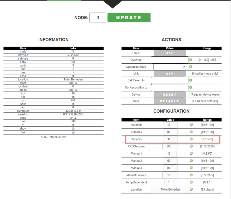

Kan iemand mij het verschil in prijs uitleggen bij de regelkleppen van een Ducobox Focus?
Duco Sensorless regelklep 25m3/h - geschikt voor berging en toilet
99,99 incl. BTW
Duco CO2 regelklep 75m3/h - geschikt voor keuken en woonkamer
€ 199,99
Beide kleppen hebben een CO2 sensor;
Als je zelf inlogt op de Ducobox Focus kan je per klep zelf het debiet manueel instellen tussen 0-500
Afbeeldingslocatie: https://tweakers.net/i/MW4m7IPolowyyD3uVe2EHqEys_0=/800x/filters:strip_exif()/f/image/Qbzs9ff9rocdbsknnEljkZja.png?f=fotoalbum_large
Er staat wel sensorless regeklep bij de regeklep voor toilet maar als ik wederom in de Focus zelf ga kijken meten deze wel degelijk CO2?
Afbeeldingslocatie: https://tweakers.net/i/mNtg4isQ6zj-tiy37hxBa75VNmQ=/800x/filters:strip_exif()/f/image/NZnwBslKj85zFuzOvunoJEfU.png?f=fotoalbum_large
Deze regelkleppen zien er exact hetzelfde uit voor de rest, buiten CO2 meten en open of toe gaan zie ik geen andere functies van een regelklep.
Wat rechtvaardigd dan de prijs van 199 tov 99 € bij een Toilet of Woonkamer klep als je ze toch zelf kan instellen?
[ Voor 19% gewijzigd door molman1987 op 04-02-2021 11:03 ]
  • Blihi
  • Registratie: Juni 2018
  • Laatst online: 11:00
Een sensorless klep is, zoals de naam al zegt, sensorless. Er zit dus geen CO2 sensor in die klep ingebouwd.
Dat zal het prijsverschil zijn.
Waarom de ene klep 25 m3 en de andere 75 m3 is zou ik ook niet direct weten, anders dan dat dat waarschijnlijk de standaardinstelling is uit de doos. Als je dus geen beschikking hebt over de Duco Network Tool zijn 25 en 75 m3 de standaardinstellingen.
Waarschijnlijk wordt CO2 hier niet gemeten door de klep, maar door een losse sensor in de muur (in de bediening) of in de box zelf (insteeksensor).
[ Voor 15% gewijzigd door Blihi op 04-02-2021 11:06 ]

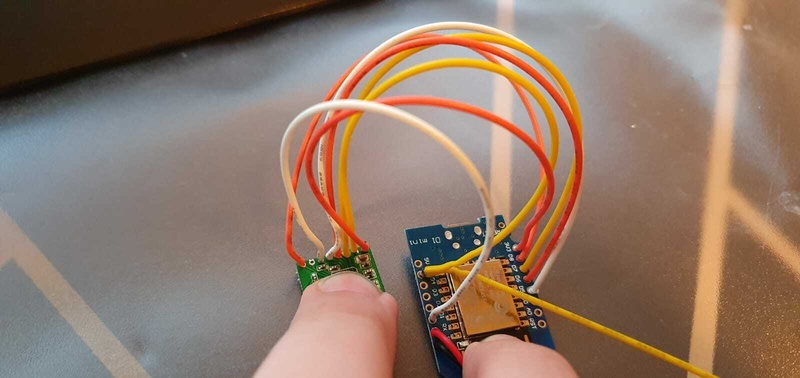

@amauer Vanaf je Github instructies https://github.com/arnemauer/Ducobox-ESPEasy-Plugin heb ik de ESP8266 en een CC1101 module aan elkaar gesoldeerd:
Afbeeldingslocatie: https://tweakers.net/i/3URRq_MWmOQpoiU87bPwjfZPGx8=/800x/filters:strip_icc():strip_exif()/f/image/U3SyjRx2BYPwWgSS8FB3YFYW.jpg?f=fotoalbum_large

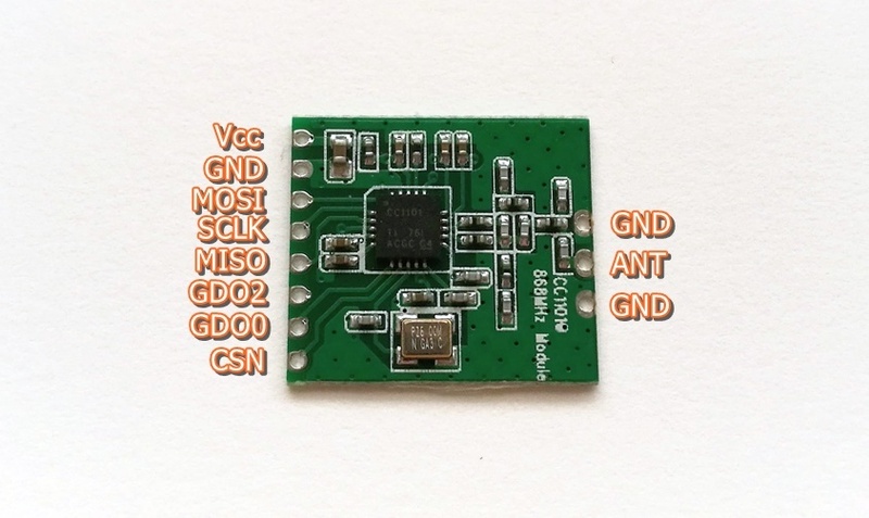

Wat ik mij hierbij nog afvroeg, er staat geen pin layout van de CC1101 module online, maar ik gok dat als je de witte kant onder houdt, en dan de pinnetjes naar je toe, dat links (op de foto rechtsboven) 1 (VCC) is en rechts (links op de foto) ervan 2 is, enz ?
Ik heb de software succesvol op de ESP8266 module gekregen en deze ook aangemeld in mijn WiFi netwerk.
Ik zie echter in de log voorbij komen dat de CC1101 module niet gevonden wordt.
Lastig op afstand te troubleshooten lijkt mij, maar kan je naar aanleiding van bovenstaande foto zien, of de draden wel goed qua volgorde zitten ? (of zijn deze mogelijk te lang dat het daardoor niet werkt?)
Mocht iemand advies hebben hoe dit te troubleshooten of werkend te krijgen is, dan verneem ik dit graag 8)

Bedankt voor de snelle reactie, echter zag ik zojuist dat de initalisatie niet gelukt is.
kan je zodoende mogelijk aan de hand van de foto zien of de kabels mogelijk goed zijn (juiste positie) ?
Dit omdat ik online geen pin layout kon vinden oid
  • amauer
  • Laatst online: 26-10 13:37
Chrisiesmit93 schreef op maandag 15 maart 2021 @ 21:14:
D5 (SCK) - aangesloten op CC1101 MISO -> onjuist
D6 (MISO) - aangesloten op CC1101 SCLK -> onjuist
D7 (MOSI) - aangesloten op CC1101 Mosi -> juist
D8 (SS) - aangesloten op CC1101 CSN-> juist
Zie hieronder de pinout van de CC1101 module:

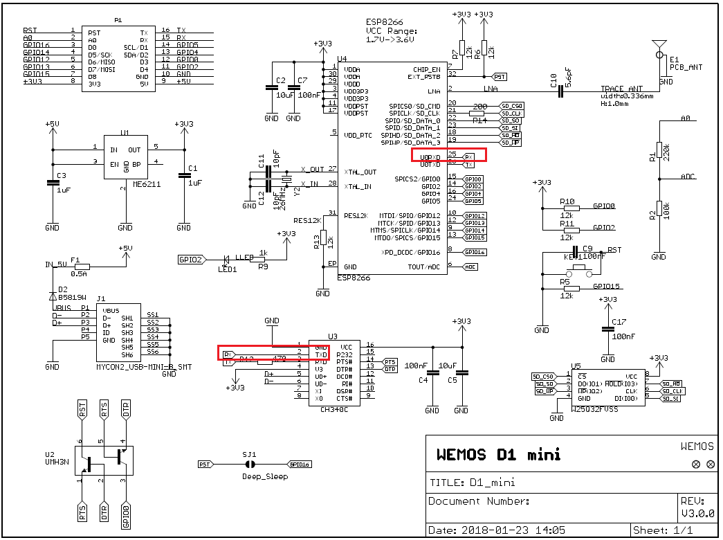

  • Chrisiesmit93
  • Laatst online: 24-10 19:04
amauer schreef op maandag 15 maart 2021 @ 22:33:
Bedankt!! :)
Dit ziet er beter uit nu, nadat ik de draden heb omgewisseld:
24
25
26
27
28
29
30
31

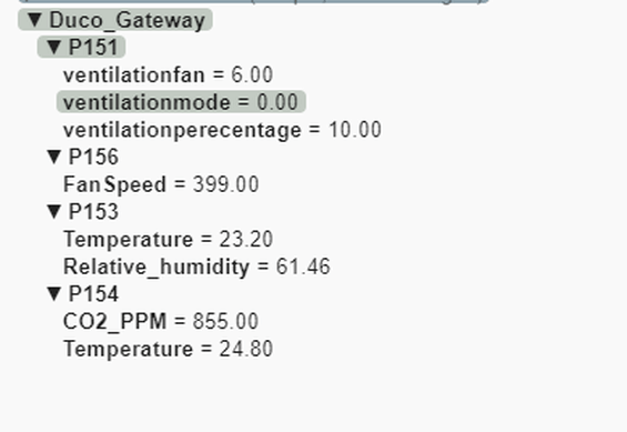

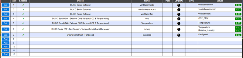

215179: [P150] DUCO RF GW: CC1101 868Mhz transmitter initialized
215262: [P150] DUCO RF GW: TIMER => 215262 215176 86
215262: [P150] DUCO RF GW: Start of RF signal received
215263: [P150] DUCO RF GW: Ignoring RF noise
215266: [P150] DUCO RF GW: UPDATE by PLUGIN_READ
215267: [P150] DUCO RF GW: State: 0.00
241930: WD : Uptime 4 ConnectFailures 0 FreeMem 11752 WiFiStatus 3
249001: [P150] DUCO RF GW: TIMER => 249001 248985 16
249002: [P150] DUCO RF GW: Start of RF signal received
249002: [P150] DUCO RF GW: Ignoring RF noise
271929: WD : Uptime 5 ConnectFailures 0 FreeMem 11736 WiFiStatus 3
275255: [P150] DUCO RF GW: UPDATE by PLUGIN_READ
275255: [P150] DUCO RF GW: State: 0.00
287568: [P150] DUCO RF GW: TIMER => 287567 287558 9
287568: [P150] DUCO RF GW: Start of RF signal received
287568: [P150] DUCO RF GW: Ignoring RF noise
288830: [P150] DUCO RF GW: 288829 - FF,
288830: [P150] DUCO RF GW: 288829 - Ignore message, not our networkID.
289088: [P150] DUCO RF GW: TIMER => 289087 289075 12
289088: [P150] DUCO RF GW: Start of RF signal received
289089: [P150] DUCO RF GW: 289089 - Received message: SRC:1; DEST:2; ORG.SRC:1; ORG.DEST:2; Ntwrk:000877f5;
289090: [P150] DUCO RF GW: 289089 - Type:7; Bytes:13; Counter:4; RSSI:-72 (0x04);
289090: [P150] DUCO RF GW: 289089 - FF,20,00,12,01,
289090: [P150] DUCO RF GW: 289089 - Ignore message, not our networkID.
289167: [P150] DUCO RF GW: TIMER => 289167 289151 16
289168: [P150] DUCO RF GW: Start of RF signal received
289169: [P150] DUCO RF GW: 289168 - Received message: SRC:2; DEST:1; ORG.SRC:2; ORG.DEST:1; Ntwrk:000877f5;
289170: [P150] DUCO RF GW: 289169 - Type:6; Bytes:9; Counter:4; RSSI:-56 (0x24);
289170: [P150] DUCO RF GW: 289169 - FF,
289170: [P150] DUCO RF GW: 289169 - Ignore message, not our networkID.
301930: WD : Uptime 5 ConnectFailures 0 FreeMem 11488 WiFiStatus 3

Ik heb dit topic gisteren eens doorgespit, want ik wil graag de huidige instellingen van mijn Ducobox Silent in kunnen zien en in een later stadium wellicht ook aanpassen.
Foto van de printplaat in de Ducobox.
Afbeeldingslocatie: https://tweakers.net/i/qV0teyDCXQwLcLuDGjEJ-Dof7jo=/x800/filters:strip_icc():strip_exif()/f/image/MQpasnQ5S8GxLcOW5QeCTAHL.jpg?f=fotoalbum_large
Die bovenste header met 5 pinnen (P4) lijkt degene te zijn die ik moet hebben.
Vat ik het topic goed samen als ik het volgende concludeer qua benodigde stappen en benodigdheden:
Boodschappenlijst:
- USB naar TTL seriële converter op basis van CP2102 chip.
- Bijvoorbeeld deze van Amazon.
- Of deze
- JST PH 5-pin connector (morgen op werk maar ff in de voorraden duiken of die er tussen zit en anders heb ik nog voldoende indivuele kabeltjes liggen die erop passen)
- Bekabelen zou dan kunnen zoals hier beschreven: https://www.hdpro.nl/inde...-ducobox-focus-ventilator
- Duco tool downloaden vanaf hier: https://www.duco.eu/nl/download-network-control-tool
Klopt dat?

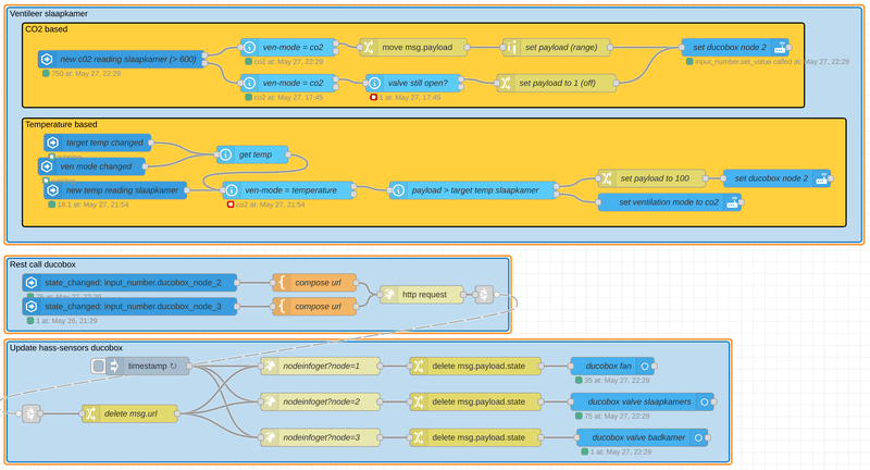

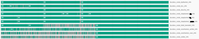

Mochten er nog meer mensen hier de Ducobox Silent Connect met Home Assistant gekoppeld hebben en daarbij van een hoop node's (ik heb hier ongeveer 10 co2- & vochtsensoren) via REST de waarden willen ophalen:
Bij mij stonden (vanwege de belabberde REST interface) van de 10 node's er altijd wel een stuk of 4 op 'unavailable'. Ik heb destijds de scan_interval voor allemaal aangepast naar 120, maar dat loste niets op.
Pas toen ik gisteren eindelijke de ingeving kreeg om alle entries een 'eigen', unieke update interval te geven (116 seconden, 117 seconden, 118 seconden, etc), bleek dat dit het probleem direct op te lossen. Nu wordt de 'load' op de API mooi verspreid en zijn alle errors als sneeuw voor de zon verdwenen! :)
Afbeeldingslocatie: https://tweakers.net/i/_VAt84hVkY-umhFhcLiYcmKxJ6M=/800x/filters:strip_exif()/f/image/zIWrkmTj23zqvba3Ea570yHU.png?f=fotoalbum_large

Die waarde wordt berekend. De ducobox kalibreert zichzelf (als de stroom er af geweest is, of als je dit expliciet doet zoals in de handleiding staat). Hij meet dan op een of andere manier door een tijdje op de maximale stand te draaien hoeveel lucht er afgevoerd wordt.
Ik neem aan dat dit gemeten wordt door het opgenomen vermogen van de motor te meten en dat te vergelijken met een ingebouwde referentietabel. Er zitten immers geen flowsensoren in.
Op basis van die kalibratie wordt het "100%" niveau ingesteld. Dat is dus de 145 m3/uur die je ziet. Die waarde zou ik met een kilo zout nemen. Op standje 3 gaat de box nog veel harder draaien (afhankelijk van de instellingen). Dat is pas maximaal.
Ik heb die hele kalibratie er uit gegooid met de software en vervolgende 80% ingesteld als "maximum automatische stand".

  • scorpion303
Farmerwood schreef op vrijdag 16 april 2021 @ 13:34:
Is het met zoveel CO2-sensoren mogelijk om betrouwbaar te detecteren of er mensen aanwezig zijn in de kamer?
Ook even met bovenstaande berekening van @Blihi in gedachten zou je via de Ducobox in theorie per sensor wel moeten kunnen zien of er mensen verblijven in die ruimte.
In principe zou je uit de CO2 waarden kunnen afleiden in welke kamers mensen verblijven. Hier zitten wel allemaal haken en ogen aan. Het duurt natuurlijk even voordat er voldoende CO2 is opgebouwd, dus met name in grote kamers zal het wel even duren voordat je echt zeker weet dat iemand binnen is. In kleinere kamers (zoals de toilet) gaat dat natuurlijk een stuk sneller.
Het vertrekken van mensen is echter weer een stuk moeilijker te detecteren. Je ziet een afname in CO2, maar is dat te verklaren doordat iemand uit de kamer is gegaan of doordat die persoon rustig een film ligt te kijken?
Daarnaast stroomt CO2 natuurlijk ook van de ene kamer naar de andere. Dit is zeker het geval als de deuren open blijven staan. Hierdoor wordt het heel lastig om te bepalen of een CO2 toename is toe te schrijven aan een persoon die de kamer instapt, of een naastgelegen kamer waarvan de deur open gaat.
Al met al gebruik ik mijn CO2 sensoren in ieder geval (nog) niet voor 'presence-detection'. Deursensoren, bewegingssensoren, wifi-tracking en de mobile apps zijn een stuk gemakkelijker in te zetten.

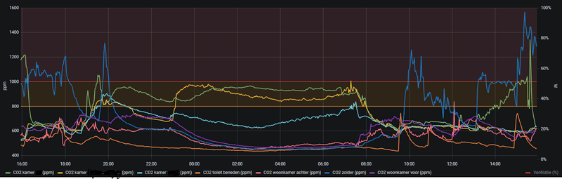

De enige relevante use-case die ik wel gebruik, is het extreem laag afstellen van de max ppm (afzuig)waarde voor het toilet. Als daar de ppm waarde hoger is dan 600, weet ik zeker dat er iemand binnen is (geweest) en kan de afzuiger aan. Daarnaast overweeg ik nog het rapporteren van co2>450ppm als het huis in de vakantiestand staat.
Hieronder de grafieken van mijn CO2 meters in de afgelopen 24 uur. Slapen en toiletgebruik zijn duidelijk zichtbaar, maar voor de rest is het een flinke spaghetti
Afbeeldingslocatie: https://tweakers.net/i/jdvXnAFHKRV3mcKxsRhDugnkGQI=/full-fit-in/4000x4000/filters:no_upscale():fill(white):strip_exif()/f/image/SNxKklf2rJw26I1X0l9Sjbdb.png?f=user_large
Afbeeldingslocatie: https://tweakers.net/i/8DkQpc3ZHa8VLTTCE2-WNNd3hQU=/800x/filters:strip_exif()/f/image/wVLY0YGfhYujJnvuO9qlR8Ox.png?f=fotoalbum_large

Kaspers schreef op zaterdag 22 februari 2020 @ 00:03:
@Rob Z, misschien ietwat 'mosterd na de maaltijd', maar je hebt in feite geen modbus nodig, voor het uitlezen alsmede aansturen wanneer je, zoals in jouw geval, een ducobox met een communication print bezit. Misschien heb je (en anderen) hier iets aan:
Er zit een web-api achter de frontend, waarmee je de box op een erg elegante manier zowel kunt aansturen als uitlezen over ethernet.
Met behulp van bovengenoemd endpoint kun je bijvoorbeeld een dergelijk dashboard in home-assistant maken:
Heb je uiteindelijk een ducobox focus of silent aangeschaft?
Ik heb het topic even doorgespit en begrijp dat een duco silent connect nodig is om draadloos te koppelen aan home assistent. Is dat ook mogelijk met de focus? Heb ik daar nog extra hardware voor nodig?
  • Kaspers
  • Laatst online: 26-10 17:14
Megalomania schreef op donderdag 27 mei 2021 @ 19:23:
Ik heb helaas voor de focus moeten gaan, omdat alleen daar de communicatie-print op past. Had in eerste instantie de silent in huis, maar dat ging helaas niet werken :P. Helaas een flink prijsverschil tussen die twee. Heb er overigens 2 regelkleppen bij aangeschaft: 1 voor de slaapkamer, 1 voor de badkamer, zodat ik beide vertrekken apart van elkaar kan regelen.
Je hebt dus idd extra hardware nodig, bovengenoemde communication-print. Ik ben achteraf blij dat ik het gedaan heb. De gehele oplossing is ontzettend stabiel. Ik lees de CO2 waarden in de ruimtes uit met sensoren uit china (de bekende mh-z19b), welke ik insluit in Home-Assistant. En middels node-red stuur ik de ducobox aan:
Afbeeldingslocatie: https://tweakers.net/i/0mFgQ11as0mTV12sFoOc2pRYh4k=/800x/filters:strip_exif()/f/image/g9j01FGLsmvTpFAGZsJa2WOY.png?f=fotoalbum_large
Afbeeldingslocatie: https://tweakers.net/i/6DaHCb136jr9HgHCbBGl1DYe7qc=/800x/filters:strip_exif()/f/image/CIufOPSZ0Q8BxRFbCMQa7BRl.png?f=fotoalbum_large

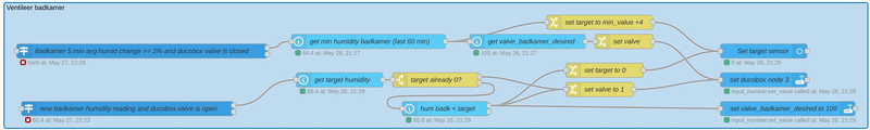

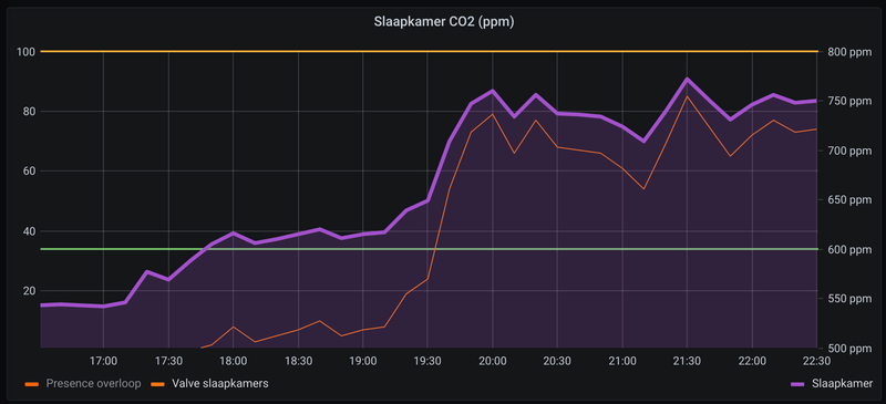

Hoe hoger de CO2 waarde, hoe sneller de ducobox gaat lopen. Resultaat: CO2 vrijwel altijd netjes onder de 800.
Badkamer: zelfde idee. Maar daar zit wat meer logica achter. Het komt er op neer dat wanneer de gemiddelde luchtvochtigheid in de afgelopen 5 minuten met 2% is gestegen, dan wordt de laagste luchtvochtigheid in de afgelopen 60 minuten als doel gesteld om de luchtvochtigheid naartoe te brengen. De ducobox gaat in het geval van de badkamer wel op 100% draaien:
Afbeeldingslocatie: https://tweakers.net/i/IHXj3iRuGttXuQJuxKUcY-APIy8=/800x/filters:strip_exif()/f/image/5YwdtKCn6vBYl0vvMCDcfr0o.png?f=fotoalbum_large
[ Voor 62% gewijzigd door Kaspers op 02-10-2021 13:05 ]
  • Megalomania
  • Laatst online: 25-10 11:01
@Kaspers dank voor je uitgebreide beschrijving! Het is idd wel een wat prijziger systeem, rond de 830 incl die printplaat van 200. En dan nog 2 kleppen van 100 per stuk.
Gebruik je de interne regelkleppen niet je hebt maar een kanaal dan denk ik? Ik heb nog helemaal geen mechanische ventilatie dus ik kan nog alle kanten op.
Heb wel een sense air co2 op HA draaien dus daar ga ik er meer van maken.
  • Kaspers
Megalomania schreef op vrijdag 28 mei 2021 @ 07:29:
@KaspersGebruik je de interne regelkleppen niet je hebt maar een kanaal dan denk ik? Ik heb nog helemaal geen mechanische ventilatie dus ik kan nog alle kanten op.
Klopt idd! 't spul is helaas niet goedkoop :F.

Ik heb dat kabeltje besteld en mijn ducobox uitgelezen.
Ik heb dus de DucoBox Focus, 1 RV sensor (badkamer) en 4 CO2 sensoren.
Ik kan alle sensoren uitlezen maar krijg na een herstart de foutmelding:
Calibration error: Calibration has failed
Afbeeldingslocatie: https://i.imgur.com/6FZAqBI.png
Herkent iemand dit :?
En een andere vraag, hoe krijg ik dat kabeltje fatsoenlijk naar buiten zodat ik de deksel er goed op kan krijgen :?
[ Voor 15% gewijzigd door Grolsch op 20-06-2021 19:28 ]
PVOUPUT - 13.400WP - Twente
  • Blihi
Calibration failed heb ik ook last van. Bij installeren van die box moet je het kalibratie-protocol doorlopen. Dat staat in de handleiding. Daarbij moet je de afzuigpunten inregelen op hun capaciteit en wordt de 100% vastgesteld (en dan kun je dus standje 3 op meer dan 100% instellen).
Zodra je de box van de stroom af hebt gehaald en weer aanzet gaat hij opnieuw 'kalibreren'. Dat wil zeggen hij toert op tot het ingestelde maximum en probeert dan de luchtweerstand te berekenen. Als dat buiten bepaalde grenzen valt krijg je deze foutmelding.
Zelf heb ik heel die kalibratie verwijderd. Dat kan met die tool. Op dat moment verdwijnt ook deze melding (maar krijg je een andere). Vanaf dat moment is 100% ook echt maximaal. Ik begrijp niet zo goed waarom je dat niet zou willen in een huis vol sensoren.
Dat kabeltje door de doorvoer prutsen kan op twee manieren. Het gemakkelijkst is om de voedingskabel van binnen even los te maken en die er uit te halen. Nu kun je de stekker door het gat van de doorvoer steken en daarna de voedingskabel er weer naast doen. Alternatief is om de pinnetjes uit die platte stekker te wippen. Even met een mesje het lipje omhoog en je schuift het metalen eindje er zo uit. Wel even een foto maken zodat je de juiste kleuren op de juiste plek terug kan stoppen. Dan steek je de kabel naast de voedingskabel door de doorvoer en klik je de pinnetjes weer in de stekker.

Ja, maar er zitten geen sensoren in dat ding om m3/uur te meten. Het enige dat te meten is is het toerental en opgenomen vermogen.
Volgens mij werkt die calibratie als volgt, maar dat is een aanname van mijn kant:
De box weet het maximale debiet bij maximaal toerental (met 0 kPa weerstand), want dat is af-fabriek bekend (afhankelijk van het type motor, vandaar dat je het type motor moet instellen). Ook weet de box met een tabel wat het opgenomen vermogen is bij een toerental voor de maximale leidingweerstand van 300 kPa (uit mijn hoofd).
In de calibratie stel je het gewenste toerental in waarbij je op al je ventielen het gewenste debiet haalt. Dat betekent dat je op dat moment dus een bepaalde hoeveelheid lucht afzuigt die volgens jou goed is. Daar hoort een toerental bij en de box kijkt of het opgenomen vermogen bij dat toerental klopt met de interne tabel.
Als dat opgenomen vermogen boven de waarde ligt die in de tabel staat krijg je die waarschuwing, want blijkbaar moet de box zo hard werken dat hij meer vermogen gebruikt dan in de tabel staat om een bepaald toerental te halen. Oftewel, de box heeft een leidingweerstand die hoger ligt dan 300 kPa.
Die 100% is inderdaad dan vastgesteld in die calibratie. Alweer afhankelijk van de instellingen kun je standje 3 hoger instellen dan die 100%. In "appartementsmodus" kan dat niet en is 100% van de calibratie ook echt het maximum, maar in "grondgebonden woningmodus" kun je standje 3 hoger zetten dan de gekalibreerde 100%.
In de praktijk betekent dit dat de box zelf nooit harder gaat draaien dan de gekalibreerde stand, maar met stand 3 kan deze wel hoger.
Mijn box staat ingesteld als volgt:
- Maximaal toerental in automatische stand: 80%
- Toerental stand 3: 100%
- Toerental stand 2: 75%
- Toerental stand 1: 25%
- Minimaal toerental in automatische stand: 20%
Als dat in gekalibreerde toestand zou zijn, dan zouden die waardes als volgt zijn:
- Maximaal toerental in automatische stand: 100% (per definitie, maar dus wel hetzelfde toerental als hierboven)
- Toerental stand 3: 125%
- Toerental stand 2: 94%
- Toerental stand 1: 31%
- Minimaal toerental in automatische stand: 25%
[ Voor 18% gewijzigd door Blihi op 21-06-2021 18:01 ]

Je kunt ook de hele kalibratie verwijderen. Auto-kalibratie uitzetten zorgt ervoor dat de box sneller 'opstart' als je e stroom op zet. De kalibratie verwijderen zorgt ervoor dat 100% gewoon het maximum toerental is.
  • Grolsch
  • Laatst online: 06:39
Blihi schreef op dinsdag 22 juni 2021 @ 08:04:
Dit gaat mijn laatste poging worden, anders moet er toch een installateur bijkomen ben ik bang....
  • Grolsch
helaas, de knop clear calibration is niet klikbaar....
De vraag van de sensor is 100%
Als ik de flow capacity van desbetreffende sensor opschroef naar 200 gaat hij wel iets harder draaien.
maar hij blijft staan op 53% / 1508RPM.....
[ Voor 63% gewijzigd door Grolsch op 04-07-2021 10:58 ]
  • Blihi
Vreemd dat 'clear calibration' niet werkt, maar wellicht is dat bij de focus anders dan bij de silent.
Kun je wel 'auto calibration' uitzetten in de parameters van de box? Zo ja, dan kun je handmatig het 100% niveau instellen bij 'automatic maximum level'.
Zo staat het nu bij mij:
Afbeeldingslocatie: https://tweakers.net/i/wDiQwGN8qFe8kYUzfMtIlzk5eLc=/800x/filters:strip_icc():strip_exif()/f/image/RyR2BHF9jJB2plFxih1ZBxFC.jpg?f=fotoalbum_large
De automatische stand gaat dus van 15 tot 80% van het toerental. Handmatige standen 1, 2 en 3 zijn 20, 75 en 100% en duren 10 minuten. Autokalibratie staat uit, het maximum niveau is 100% (dus dat is de kalibratie). en verder zijn er wat instellingen die er eigenlijk niet meer toe doen met autokalibratie uit.

Wie kan mij helpen bij mijn poging mijn Duco uit te lezen
Ik heb een wemos D1 mini aangesloten op mijn duco box. TX -RX kruising zit erin. De ground ook aangesloten.
Op de Wemos de esp easy file geflashed van Arnemaur.
Vervolgens de setup gedaan.
Afbeeldingslocatie: https://tweakers.net/i/-rZPdDewpUjqAt0kpywT63vVfC8=/800x/filters:strip_exif()/f/image/xxjnv5Ra4fTye7zXbUXs5gq0.png?f=fotoalbum_large
Aangesloten op de Duco en dan krijg ik deze meldingen gezien vanaf een reboot.
2702: [P151] DUCO SER GW: Send command successfull!
2737: [P154] DUCO Ext. CO2 Sensor: start read, eventid:3
2738: [P154] DUCO Ext. CO2 Sensor: Serial port in use by taskid 0, set flag to read data later.
2748: MQTT : Extra processMQTTdelayQueue()
2788: [P154] DUCO Ext. CO2 Sensor: start read, eventid:4
2788: [P154] DUCO Ext. CO2 Sensor: Serial port in use by taskid 0, set flag to read data later.
2798: MQTT : Extra processMQTTdelayQueue()
2838: [P153] DUCO BOX SENSOR: start read, eventid:5
2838: [P153] DUCO BOX SENSOR: Serial port in use, set flag to read data later.
2849: MQTT : Extra processMQTTdelayQueue()
2852: MQTT : Extra processMQTTdelayQueue()
2889: [P156] DUCO FanSpeed: start read, eventid:6
2889: [P156] DUCO FanSpeed: Serial port in use, set flag to read data later.
2899: MQTT : Extra processMQTTdelayQueue()
5622: [P151] DUCO SER GW: Serial reading timeout
5622: [P151] DUCO SER GW: Stop reading from serial
5623: [P154] DUCO Ext. CO2 Sensor: start read, eventid:3
5623: [P154] DUCO Ext. CO2 Sensor: Read external CO2 sensor.
5624: [P154] DUCO Ext. CO2 Sensor: Start read external sensor. NodeAddress: 4. Type: RH
5967: [P154] DUCO Ext. CO2 Sensor: Send command successfull!
7622: [P154] DUCO Ext. CO2 Sensor: Serial reading timeout
Ik krijg met geen mogelijkheid data binnen.
Met een CP210x kan ik wel verbinding maken met de Duco Tool.
Via dezelfde CP210x haalde ik hiervoor met een python script ook de data binnen.
[ Voor 4% gewijzigd door Mich op 05-07-2021 12:43 ]

Mich schreef op maandag 5 juli 2021 @ 12:42:
Op deze modules zit een usb naar serieel converter (bijvoorbeeld CH340, CP2102 etc.). Die converter zit met zijn TX lijn aangesloten op de RX van de esp8266. Bij seriële communicatie is er alleen 1 op 1 communicatie mogelijk. Als je de TX van je ducobox aansluit op de RX van je esp8266 zorgt dit voor een conflict. Het sterkste signaal, die van de seriele converter, zal het signaal van de Ducobox overstemmen met als gevolg dat je esp8266 geen data binnenkrijgt.
In de oudere versies zat er een weerstand tussen de TX van de converter en de RX van de ESP8266. Op die manier kon een andere apparaat (zoals de ducobox) het signaal van de converter "overstemmen".
In de nieuwe Wemos versies (en de vele chinese clones) hebben ze een te lage waarde weerstand of zelfs geen weerstand tussen de TX van de converter en de ESP8266. Dit heeft als gevolg dat je wemos via zijn seriële verbinding dus niet kan communiceren met andere apparaten.
Een oplossing is het doorsnijden van de TX van de seriele converter. Je kan dan alleen niet meer nieuwe firmware flashen via usb.
https://www.wemos.cc/en/l...es/sch_d1_mini_v3.0.0.pdf
Afbeeldingslocatie: https://user-images.githubusercontent.com/268051/90983137-1634a900-e56c-11ea-934a-95d21192fc7b.png
  • Mich
  • Laatst online: 08:48
amauer schreef op maandag 5 juli 2021 @ 18:23:
Dit heeft geholpen. Ik had je al bedankt via github ;)
Afbeeldingslocatie: https://tweakers.net/i/DnG2gZxW4qNs6vPBAw-C3mGT6cM=/full-fit-in/4000x4000/filters:no_upscale():fill(white):strip_exif()/f/image/dndUQ6yMf9zn87lxt6CczHbI.png?f=user_large
Ik kan alles nu goed uitlezen. Ik vraag mij alleen af wat current_fan_value aangeeft. Kan je die toelichten?
Dat staat bij mij volgens mij ook allemaal wel goed, en toch doet hij het niet goed :(
Hij toert nu wel "iets" op, maar lang niet zo hard als hij altijd gedaan heeft.
Afbeeldingslocatie: https://i.imgur.com/vW157Zn.png
misschien dat iemand eens in mijn DNT file wil kijken wat er niet zou kloppen?
https://wetransfer.com/do...802720210718074311/3ee84a
Net nog weer ff getest.
De sensor vraagt 100%, de ventilator draait op 53%.
De enigste manier om hem vol op te laten toeren is op deze pagina:
Afbeeldingslocatie: https://i.imgur.com/63SakZn.png
Als ik daar onder "Calbrattion options" maximum mode aanvink gaat hij echt op 100% draaien.
Maar dat is een overrulende setting, dan gaat er niets meer automatisch, en dat is ook de bedoeling niet.

Dat ding denkt nu dat 53% het door jou gewenste maximum is. Het enige lijkt me toch om de kalibratie opnieuw uit te voeren volgens de handleiding. Dus alle deuren en ramen dicht, meten per ventiel, dan die box in kalibratiemodus.
Als je tenminste niet de kalibraties kunt verwijderen. Als je op een regel klikt in die tabel, kun je die regel dan niet gewoon verwijderen door 'clear calibration' te klikken?
Dat kan ik nog eens proberen, het "lastige" is dat die Ducobox boven op een klein zoldertje hangt, dus tis nogal een hele operatie om erbij te komen :P

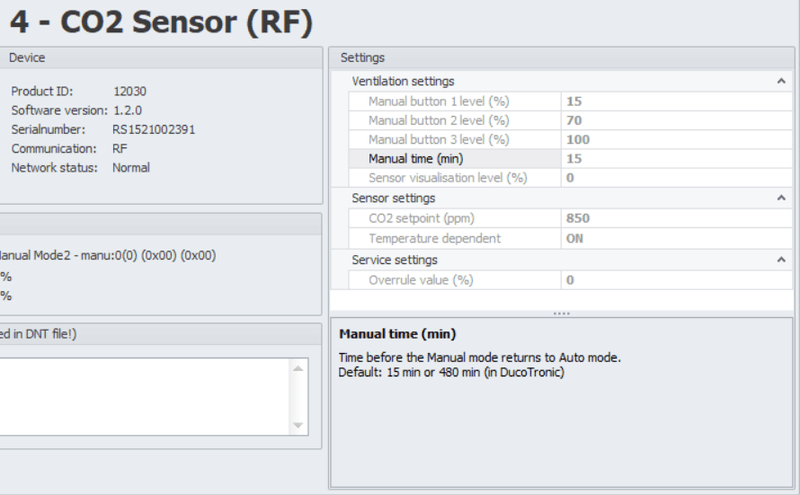

  • M-ThijZ
  • Laatst online: 06:50
M-ThijZ
Riding on Rails
The Legend schreef op zondag 18 juli 2021 @ 09:24:
@M-ThijZIn mijn ervaring is de luchtvochtigheidssensor voor de badkamer weinig bruikbaar. Schakelt met name veel te vroeg weer uit na het douchen. Ik heb een RF-schakelaar in de badkamer waarmee ik hem handmatig op max. zet bij het douchen.
Blihi schreef op zondag 18 juli 2021 @ 13:01:
Luchtvochtigheid in de badkamer werkt ook heel slecht als het raam open staat en het regent. Dan gaat ie steeds vol staan ventileren omdat de Luchtvochtigheid zo hoog is...
Zo te horen kan ik dus beter kiezen voor een RF-schakelaar in de badkamer en een RF-schakelaar in de woonkamer, zonder gebruik te maken van een vochtsensor.
Dan kan ik 'm in de woonkamer permanent op de juiste stand zetten voor aanwezig, afwezig of nacht en in de badkamer als timer op tijdelijk hoog als we gaan douchen.
Ik heb uitgezocht hoe dit in de praktijk werkt, en dat lijkt me best onhandig:
  • Voordat ik ga slapen zet ik de bediening in de woonkamer op permanente middenstand. (lang indrukken)
  • Vervolgens ga ik nog even douchen en druk ik in de badkamer 3x kort op hoog voor 45 minuten hoogstand.
  • Ik lig inmiddels in mijn bedje, de 45 minuten timer loopt af en de box schakelt terug naar 'auto' (=permanente laagstand!). Wat dus te weinig ventilatie is voor de nacht.
Het is mij echt een raadsel waarom het systeem na een tijdelijke stand niet teruggaat naar de laatstgekozen permanente stand.

Net weer een uurtje zitten stoeien, clear calibration blijft greyed out.
Alle 6 kleppen eruit gehad en getest, draaien allemaal goed....
Hoe ziet de calibration tabel van jullie eruit?

Met een ESP/CC1101 lijkt het volgens deze documentatie wel te kunnen. Maar goed, dit is voor mij ook allemaal nieuw, dus ik denk dat iemand anders uit het topic dat beter kan bevestigen.

Heeft iemand al een keer toevallig / per ongeluk een versie kunnen compilen met een een nieuwere ESPEasy versie ? Ik heb nu een Wemos D1 aan mijn ducobox silent hangen, en krijg netjes alle data enz. Maar ondaks dat ik een reboot rule heb ingevoegd ben ik met de nodig regelmat de connectie kwijt en komen er dus ook geen MQTT messages enz binnen .
Ik weet niet of het aan de ESPEasy versie ligt, maar dit lijkt voor nu wel de simpelste stap.

Badkamer: zelfde idee. Maar daar zit wat meer logica achter. Het komt er op neer dat wanneer de gemiddelde luchtvochtigheid in de afgelopen 5 minuten met 2% is gestegen, dan wordt de laagste luchtvochtigheid in de afgelopen 60 minuten als doel gesteld om de luchtvochtigheid naartoe te brengen. De ducobox gaat in het geval van de slaapkamer op 100% draaien:
Sinds kort ook een Duco box hangen en slim gemaakt, zou jij de json code van je badkamer kunnen/willen delen?
