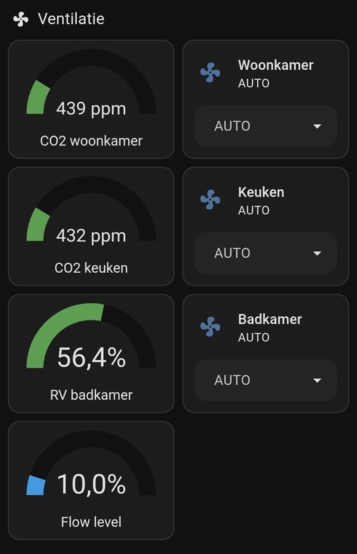

Ik kan je niet aan de kabel helpen, maar als je nog een ESP32 hebt liggen zou ik misschien de gateway die je nu hebt in de la leggen en het project van @kokx gebruiken. Dan kan je de box mee uitlezen en aansturen zonder met RF te hoeven werken: https://github.com/esphome/esphome.io/blob/d58a53339c6e69e42a2c090be74a0b23f2581955/components/duco.rst
Zelf gebruik ik sinds kort de fork van @w1ll14m (op de gok dat dit zelfde persoon als op GitHub is), waarmee je ook per zone de flow kan aansturen, echt mega als je een Ducobox Focus met meerdere kleppen hebt:
https://github.com/w1ll14m/esphome_duco/tree/duco-component
Afbeeldingslocatie: https://tweakers.net/i/64M8eyxC1U8esoV978sCZhvfp6g=/x800/filters:strip_icc():strip_exif()/f/image/92MORWqJJsfb9MH31JxBG1SI.jpg?f=fotoalbum_large

Oh, die laatste ziet er wel heel mooi uit! Ik heb inderdaad een Focus met 2 kleppen, dus dat zou wel gaaf zijn om aan te sturen op die manier. Ik ga eens kijken wat daarvoor nodig is. Toevallig zeker geen instructies liggen hoe ik dit op de ESP32 moet krijgen en installeren? ;)

Ik maakte de aanname dat je het via Home Assistant zou willen aansturen, maar die is mogelijk incorrect. Als dat wel het geval is dan kan je via de ESPHome Device builder app in Home Assistant en een usb kabel de ESP32 flashen. Daarna kan je via WiFi relatief makkelijk de GitHub code via een link in een stukje YAML code plakken in die Device builder en je configuratie opbouwen.
Hoe je in de basis met ESPHome Device builder werkt is vrij veel over te vinden online, maar de bekende AI chatbots kunnen je er ook stap voor stap doorheen loodsen (is mij ook gelukt zonder voorgaande ervaring).
Hoe je de configuratie vervolgens opbouwt heeft Kokx vrij utigebreide documentatie over op GitHub staan. Voor de multi-zone aansturing met de fork van W1ll14m even goed kijken naar hoe hij zijn configuratie heeft opgebouwd in de link hieronder, dan is het niet moeilijk om te reverse-engineeren hoe je dit voor jouw situatie moet invullen: https://github.com/esphome/esphome/pull/7993#issuecomment-4596162055
