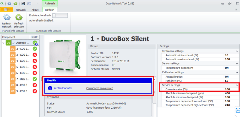

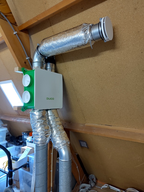

In afwachting van de onderdelen voor het maken van kabeltje waarmee ik kan gaan uitlezen, wil ik graag alvast een issue in de groep droppen?
Ik heb een Duco Silent RH & BD (met vochtsensor) op zolder geinstalleerd:
Afbeeldingslocatie: https://tweakers.net/i/fNzlY_U91WJiNHQkTKntgxphfg0=/x800/filters:strip_icc():strip_exif()/f/image/jA2qHTVu1krPA9TToCkQYPyA.jpg?f=fotoalbum_large
- Schakelaar in toilet via schakelcontact + RF batt
- Schakelaar in badkamer via perilex (stand 3) + RF batt
Nadat de ventilator stroomloos is geweest en is opgestart werkt alles naar behoren.
Lichtschakelaar in badkamer en toilet zetten de ventilator op stand 3
RF bat in toilet en badkamer overulen de schakelaars (alle standen)
Maar...
Na enkele uren (nog niet duidelijk na hoeveel tijd) reageert de ventilator niet meer op de schakelaar in het toilet.
De RF batt doet het dan (nog) wel.
Schakel ik dan handmatig via RF batt op stand 1,2 of 3 en weer terug naar AUTO gaat de ventilator op AUTO op standje 3 en blijft daar op hangen.
Gaat niet meer van deze stand af, tenzij ik handmatig een tijdelijk stand kies ;(
Wie herkend deze situatie of signalen en heeft de oplossing?

Met dank aan Marnie voor de Netwerktool software en Ali voor de chip heb ik de duco kunnen uitlezen.
Maar helaas niets geks kunnen vaststellen. Alle componenten worden getoond. De verbindingen/signalen in het netwerk zijn goed.
Ik heb signaal van de schakelcontact nu op High gezet.
Meer kon ik niet ontdekken om te wijzigen, maar desondanks reageert de ventilator niet altijd op het signaal van de toilet schakelaar...
heel vreemd :-(

rick-1975 schreef op zaterdag 15 maart 2025 @ 16:34:
heel vreemd :-(
Staat de schakeldetectie wel goed?
https://www.duco.eu/Wes/C...l)_638774741866817487.pdf
Ik heb geen Ducobox silent, ook geen schakelcontact, maar het lijkt op een probleem met de auto stand en de schakelaar.
Wat kan helpen is het probleem zoeken door uitsluiting: haal het schakelcontact eruit: werkt de installatie dan als verwacht. Daarna haal de bedieningsschakelaar eruit en gebruik het schakelcontact: werkt deze ook als verwacht?
Ik kan me ook voorstellen dat: als de bedieningsschakelaar op een niet auto stand staat dat dan het schakelcontact niet werkt om dat deze wordt overruled door de handbediening. Oftewel het schakelcontact werkt mogelijk alleen in de auto stand. Maar ik ben geen Duco expert dus ik kan er naast zitten.
2/1-kap 1988 | Extra vloer en muurisolatie | HR++ glas | WTW: Duco Energie Comfort 325 2-zones | WP: Adlar II 6kW | CV: Jaga Strada Hybrid DBH / traditionele radiatoren | Solar: Enphase O-Z-W 4.2kVA | Accu: Marstek Venus E3 - Omnibattery | Homeassistant

  • rick-1975
  • Laatst online: 22-11 15:20
marnie schreef op zondag 16 maart 2025 @ 00:20:
Dank voor meedenken.
De handmatige standen door de RF batt worden overruled door een hogere stand wanneer deze wordt geactiveerd met schakelaar via perilex in badkamer of schakelaar via schakelcontact, dus dat kan het ook niet mogen zijn.
Schakelcontact is goed aangesloten. LED van de unit licht WIT op en gaat uit bij licht uit in toilet.
En signaal is goed, maar ventilator gaat er niet mee aan.
Vandaag ookovastgesteld dat de RF batt in toilet opeens het schakelcontact niet meer als repeater gebruikt waardoor signaal rechtstreeks naar de ventilator niet genoeg is en die dus ook niet meer werkt.
Dus het schakelcontact morgen maar eens opnieuw af-aanmelden in de hoop dat dit misschien iets oplevert
8)7
  • rick-1975
Update, vastgesteld dat het schakelcontact in toilet niet meer "werkt" nadat de perilex L2 geactiveerd is geweest via de lichtschakelaar in badkamer.
Het systeem gaat hierdoor in MANUAL en keert niet terug in Automatic Mode.
Pas nadat handmatig AUTO wordt gekozen op 1 vd twee RF-batt's werkt het schakelcontact wel weer.
Schakelcontact nu ingesteld op Overruled en nu blijft het functioneel met beide schakelaars.
Nadeel is wel dat ik handmatig, het systeem AUTO moet zetten, om de vochtsensor weer zijn werk te laten doen wanneer er gedouched wordt, al staat dan het licht op de badkamer ook altijd wel aan....
[ Voor 5% gewijzigd door rick-1975 op 22-03-2025 12:14 ]
  • marnie
  • Registratie: November 2016
  • Laatst online: 00:13
rick-1975 schreef op zaterdag 22 maart 2025 @ 12:13:
Begrijpelijk: je perilex zet de ventilator vast op een stand. Oplossing is volgens mij de perilex vervangen door een rf bat bedieningschakelaar. De standen via de rf zijn tijd gestuurd (aanpasbaar via de Netwerk software) en komen na afloop van de tijd weer in de AUTO stand.

  • rick-1975
Logica zie ik nog niet helemaal.
Als de lichtschakelaar uit is, geen spanning meer op L2 van de perilex staat, hoeft het "systeem" toch niet op "manual" te blijven staan? Dat doet het wel, maar lijkt mij software-matig simpel anders geregeld kan worden.
Zowel in toilet als badkamer is een RF batt aanwezig, maar die kun je niet koppelen aan de lichtschakelaar.
Handbediening dmv lichtknop is wenselijk vanwege toilet op de badkamer.
Automatisch gaat ie niet optoeren als iemand een grote boodschap aan het doen is :)
Heb de vraag ook bij Duco neergelegd.

  • rick-1975
marnie schreef op zaterdag 22 maart 2025 @ 14:26:
Ik zat nog even naar de perilex met standen schakelaar te kijken: https://www.duco.eu/Wes/C...n)_638320055827229218.pdf
Bovenstaand gaat niet werken omdat de auto stand van je perilex gecombineerd is met stand 2. Ik haal het gedeeltelijk weg.
Das niet correct.
Ik heb het zo aangesloten dat de perilex aansluiting via lichtschakelaar in badkamer naar stand 3 gaat (ipv stand 2)
De perilex "vaste" stand 3 kan zeker wel softwarematig worden overruled.
Dmv de overuled functie van de toilet schakelaar via het RF schakelcontact wordt nu stand 2 geschakeld en ondanks dat het licht aan staat op de badkamer, gaat de ventilator naar 2 ipv 3
Ook de 1 2 3 AUTO standen van de RF-batt wijzigen de "vaste" 3 via de bedrade perilex wanneer het licht wat in de badkamer aanstaat.
Daarom zou het toch ergens ook mogelijk moeten zijn dat er sofware matig iets van naloop functie moeten kunnen worden ingesteld via de schakelaars, maar dat is helaas niet het geval
Zoals ik het nu heb is het bruikbaar, maar het is jammer dat de naloop minuten ontbreekt.
Duco heeft niet meer gereageerd.

  • Laatst online: 19-11 19:41
Mijn lawaaimakende ventilatiebox heb ik ook vervangen door een Ducobox silent met perilexstekker voor mijn driestanden schakelaar. Qua geluidsproductie een gigantische verbetering maar de ideale hoeveelheid debiet voor mijn situatie ligt waarschijnlijk op 75% in plaats van de standaard ingestelde 50% of 100%. Graag zou ik ook de Duco netwerktool willen ontvangen (@amauer ?) om de standaard instelling te wijzigen.
Hieronder nog een impressie van voor en na de vervanging en van mijn zelf geknutselde debiet meter.
Afbeeldingslocatie: https://tweakers.net/i/hViMUOUACD0Z9vxqZhYjHz5wImI=/x800/filters:strip_icc():strip_exif()/f/image/UINRcqEA5XMeroodctsqkowq.jpg?f=fotoalbum_large
Afbeeldingslocatie: https://tweakers.net/i/_0tBcLiX4Z8M1JfWgqggH1_dXmU=/x800/filters:strip_icc():strip_exif()/f/image/2l4PME05ThDWrl2cfRZu7KLo.jpg?f=fotoalbum_large
Afbeeldingslocatie: https://tweakers.net/i/SS7JcLgfPHzawNu6PPLA5NM_TyU=/x800/filters:strip_icc():strip_exif()/f/image/Y2RKluvIVaqFFNJAqpVddGpy.jpg?f=fotoalbum_large

Ik lijk problemen te hebben met niet optimale ontvangst van de knop in de woonkamer (ism een Ducobox Silent). De oplossing zou een repeater kunnen zijn. Zijn die los verkrijgbaar of kan je alleen een extra knop op 230V als repeater gebruiken. Een schakelcontact zou misschien ook nog kunnen? Jammer genoeg zijn de componenten relatief duur.
Ik zie ook nog een optie om de RF sterkte naar high te zetten. Daar staat echter "not recommended" achter (zonder reden). Als dat de RF sterkte van zowel de Ducobox als de schakelaars aanpast zou dit misschien kunnen helpen.
Wat voor protocol gebruikt Duco om het netwerk op te bouwen?
Over Bor | Vraag & Aanbod feedback | Frontpagemoderatie Forum
  • amauer
  • Laatst online: 22-11 20:14
Het Duco netwerk ondersteunt maximaal 1 extra hop tussen de ducobox en andere apparaten zoals schakelaars. Volgens mij hebben ze ook een repeater in de productcatelogus maar wellicht is een bedieningsschakelaar makkelijker en goedkoper te verkrijgen.
De ducobox en schakelaar op high zetten is geen probleem en zou ik zeker als eerste proberen.

01000010 01101111 01110010
amauer schreef op zaterdag 11 oktober 2025 @ 14:51:
Dat moet ik nog proberen. Ik ben een beetje terughoudend gezien de netwerktool hierbij een waarschuwing toont (iets van NOT RECOMMENDED oid).

  • jeroenwind
  • Registratie: Oktober 2025
  • Laatst online: 07-11-2025
Goedemorgen,
Ik ben nieuw bij de club en heb met interesse dit topic gelezen.
Heb zelf onlangs een Ducobox Reno geplaatst. Ook een CO2sensor toegevoegd aan de box en een bedieningspaneel op batterij.
Kan de ducobox in de verschillende standen zetten met het bedieningspaneel. Echter op AUTO blijft ie continu op vol vermogen draaien. Omdat ie bij ons alleen de badkamer afzuigt, lijkt me dat niet nodig. Heb de CO2 sensor alweer losgekoppeld, wellicht is alleen de vochtsensor ook voldoende. Echter op AUTO blijft ie vol kracht draaien.
Heb inmiddels via ventilationgateway.com een kabel besteld en ben de nog opzoek naar de oude software @marnie? Zou ik van je software gebruik mogen maken.
Heeft er iemand daarbij nog een goeie tip wat ik kan doen om te zorgen dat ie in de AUTO stand alleen harder gaat draaien als er iemand onder de douche staat?
Hoor het graag!
Vriendelijke bedankt,
Jeroen Wind

jeroenwind schreef op vrijdag 24 oktober 2025 @ 12:49:
Goedemorgen,
Hoor het graag!
Jeroen Wind
Ik kan je alleen adviseren de handleiding te gebruiken voor het inregelen: https://www.duco.eu/nl/pr...ilatie-units/ducobox-reno onder technische documentatie.
Ik heb zelf een Duco Energy Comfort, ik kan de RH en CO2 setpoints instellen. Ik weet niet of dat kan bij de Reno.
Als het kan dan is een RH setpoint van 60% vaak een prima waarde. Als de box bij droog weer dan nog steeds hoog toeren loopt dan is mogelijk de vochtigheidsgraad in huis te hoog; even testen door het setpoint te verhogen waardoor de box lager in toeren moet gaan lopen.

  • amauer
Het is een setting die je aan of uit kan zetten onder calibration settings. Het permanent op installermode zetten lijkt mij niet logisch omdat je bedieningsschakelaars dan blijven knipperen en omdat hij dan niet meer automatisch schakelt op basis van de sensoren.
Afbeeldingslocatie: https://tweakers.net/i/Nj374ulQM5iEgs41inVyGfGCUl4=/800x/filters:strip_exif()/f/image/2emKRWxLA4H6SXfhCMWMMGE1.png?f=fotoalbum_large
  • expor
  • Laatst online: 22-11 14:00
amauer schreef op zaterdag 1 november 2025 @ 00:38:
RF schakelaar en sensor sturing werkt prima, maar hij staat toch in service mode (oranje lampje is aan). Ik moet nog een keer kijken waarom ik het precies heb gedaan, maar zonder service mode had ik een probleem (waar ik destijds meerdere mensen mee vond).
AMD 5800X3D | 16gb DDR 4 @ 3800/14 | 4070 Ti | 1TB Samsung Evo 970, 1TB Samsung Evo 860, 512MB Crucial
  • Blihi
  • Registratie: Juni 2018
IN de screenshot zie je "autocalibration" nog op "on" staan. Die moet je dus op off zetten en dan zelf het high level instellen. Dan stopt de autocalibration.
