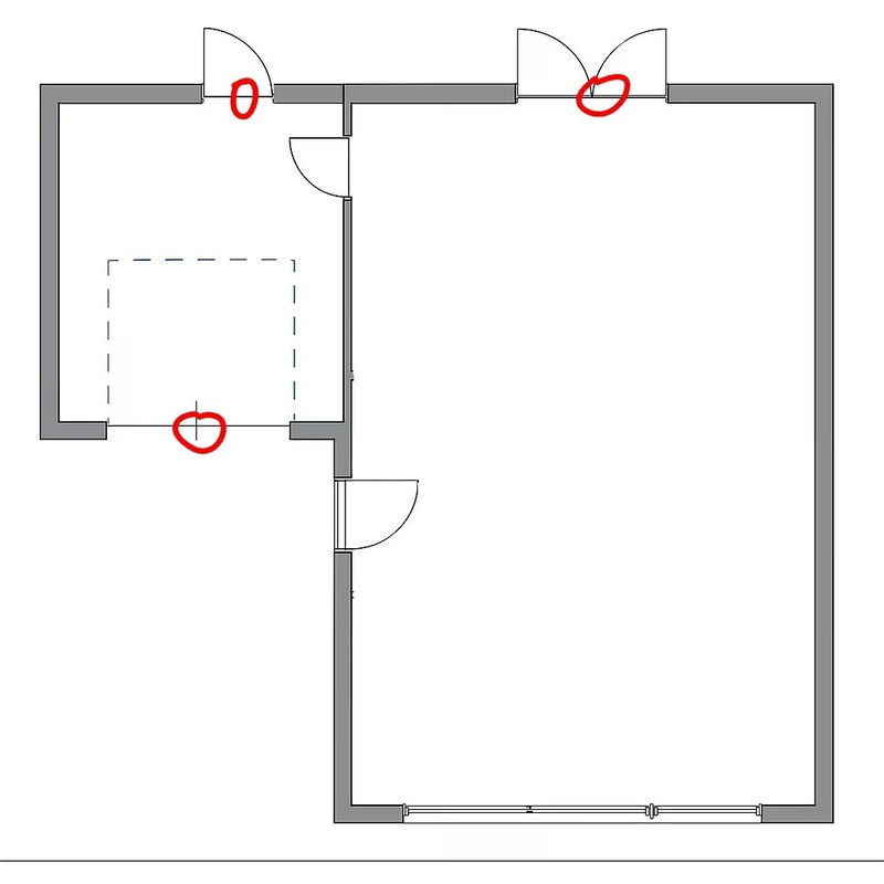

Goedemorgen Tweakers,
in het kader bomen-bos:
er is bijzonder veel keuze in dit segment.
wat is mijn wens:
- netwerk recorder aansluiten
- POE buiten camera's (2x) gecombineerd met 2x Wifi buitencamera (zonnepaneel? Omdat niet overal POE kan komen)
- goede aap die uit kan lezen op een ipad en android
- budget: ca. 1200
-redelijk goed nachtzicht: liefst 40 meter voor 1 camra ivm zeer grote tuin
- geen streams naar een of andere buitenlandse provider, liefst alleen lokaal
- liefst geen systeem die zijzn eigen netwerk opzet, graag alles via lokale LAN
Kunnen jullie mij adviseren? Ik weet het ff niet meer....

@Boomster 40m nachtzicht met een batterij/zonnepaneel lijkt iwt eenvoudig. Een meneer in de nacht wordt dan een blurry zwart/wit iets.
NVR lokaal zijn er genoeg, met app's ook.
Weet wel dat je wat poorten in je router moet open zetten om van buitenaf te kijken.
Hikvision, Unify zijn redelijk eenvoudig dan heb je nog de meer DIY systemen blueiris, zoneminder
Ik heb zelf Ajax inbraak met een Ajax NVR. Werkt perfect bij aanbellen en camera bewaking als het alarm er (deels) op staat.

Goedemorgen,
Ik heb onderstaande vraag in eerste instantie in een ander topic gesteld maar werd doorverwezen naar dit topic.
Ik zit te twijfelen om een paar loze leidingen aan te laten leggen voor eventueel later te plaatsen beveiligingscamera's (PoE).
Er is een kans dat we er niks mee doen maar achteraf is het natuurlijk lastiger te realiseren.
Hebben jullie tips voor de locaties van de loze leidingen? Het gaat met name om de deuren en niet zo zeer om de tuin e.d. Op onderstaande afbeelding zie je de contouren van de twee onder een kap woning.
Ik zat te denken aan de plekken waar een rode circel staat.
Voorzijde
De camera op de garage kan dan de oprit/ voordeur bekijken. Garagedeur zal je niet kunnen zien verwacht ik maar oke...
Achterzijde
Beide langs de gevel laten kijken. De linker camera naar rechts en de rechter camera naar links.
/f/image/XJYOYNLClKNP1ddVCZpe3hGi.png?f=fotoalbum_large)
Later toegevoegd informatie:
De lengte van de woning is zo'n 13 meter en de breedte (inclusief garage) zo'n 10,5 meter. Alle deuren zijn zichtbaar op de tekening. Er zit alleen nog een raam in de zijgevel naast de voordeur.
Het gaat om een twee onder een kap woning.
Voorzijde
Achterzijde

@Wollie91 Tja, ik ben niet een specialist en ik zie ook geen afmetingen MAAR...
Ik zou aan de achtergevel, en dan niet op de hoeken, 2 180 graden camera's ophangen. Je wilt mensen kunnen zien. Misschien zouden die camera's het beste op hun plek zijn vlak boven de deuren. Idem boven de garagedeur die dan de voordeur ook meepakt. Eventueel een gewone camera op de voorhoek van het huis die de oprit op kijkt.
Overigens kunnen loze leidingen sowieso geen kwaad, ook niet voor electra - je zult altijd te kort komen,....
Heb je een tuin? Leg dan meteen mantelbuizen (zeg 40mm binnenwerks) naar de hoeken waar je zowel etehernet/PoE door kunt trekken als grondkabel.
Overwegingen: Hoogte van de camera's (niet te hoog, ~2,5 meter) zodat je gezichten ziet en geen kruintjes,petjes. Naar het huis kijken zie je zowel komen als gaan. Dwars op de gevel zie je personen alleen zijdelings. NB: Veel camera's kunnen wel het vermoeden doen ontstaan dat het om een drugspand gaat maar het is meestal hobby
Laat je daar niet door afschrikken.

Goedemorgen,
Voorzijde
Achterzijde

links voorzijde zeker. Rechts op 140 cm. Achter net op 220cm.DjoeC schreef op maandag 13 oktober 2025 @ 11:46:

De posities die ik op onderstaande tekening heb weergegeven zijn dus een betere plek?DjoeC schreef op maandag 13 oktober 2025 @ 10:43:
Overwegingen: Hoogte van de camera's (niet te hoog, ~2,5 meter) zodat je gezichten ziet en geen kruintjes,petjes. Naar het huis kijken zie je zowel komen als gaan. Dwars op de gevel zie je personen alleen zijdelings. NB: Veel camera's kunnen wel het vermoeden doen ontstaan dat het om een drugspand gaat maar het is meestal hobbyLaat je daar niet door afschrikken.

@Wollie91 ik zou het zo doen ja, met kanttekeningen van buren, juiste lenzen, juiste DORI voor wat je wilt of nodig hebt, de positioneringslink van vuurvreter etc. Het loont echt om je nu al in een stukje achterliggende techniek te verdiepen.
Persoonlijk zou ik liever de camera's gericht hebben met zicht op de ramen en deuren. Het is mooi als je de "dader(s)" de tuin in ziet komen, maar opsporings technische is het beter om de "dader(s)" de handeling (inbreken) te zien verrichten.Wollie91 schreef op maandag 13 oktober 2025 @ 19:41:

Waar zou je ze dan plaatsen?vuurvreter63 schreef op maandag 13 oktober 2025 @ 23:35:
Niet op de woning zelf zeker?
Achter in de tuin, voorste hoek van je huis richting garage. Maar, aan het huis + in de tuin zou het beste zijn. Zie ook mijn eerdere reactie...Wollie91 schreef op dinsdag 14 oktober 2025 @ 08:58:
Nogmaals: het hangt er van af wat je wilt bereiken. Zo hebben wij geïnvesteerd in het braakwerend en onaantrekkelijk maken voor inbraak van ons huis. Bijvoorbeeld door braakwerende beglazing. Camera's gebruik je om achteraf bewijs te hebben maar voorkomen en je geld eerst daaraan besteden is effectiever. Camera's zijn technisch voor tweakers natuurlijk wel veel interessanter....... Kijk eerst of er zwakke punten zijn in de toegang naar je huis/erf en of/wat je daaraan kunt doen.
Als je daarmee je ramen en deuren in beeld hebt en eventueel de toegang tot de tuin, dan zou dat idd een betere optie zijn.Wollie91 schreef op dinsdag 14 oktober 2025 @ 08:58:

En net wat @DjoeC zegt, je ramen en deuren voorzien van het betere hang en sluitwerk.

De 'wetenschap' zegt dat je beter camera's gericht op de ingang kunt plaatsen dan boven de ingang, je wil immers zien wie er naar binnen of buiten gaat en niet wie er aan komt wandelen. Wanneer dat niet mogelijk is kun je ze zo plaatsen dat er onmogelijk omheen te lopen is.Wollie91 schreef op maandag 13 oktober 2025 @ 19:41:

Ik zou persoonlijk écht niet voor 180 graden camera's gaan, het beeld dat je dan overhoudt (zeker als je die in een generieke NVR stopt zoals Frigate) zijn erg lastig te bekijken.
Je kunt dan beter buiten een camera die vrijwel recht naar beneden gericht staat plaatsen en binnen nog een camera die naar de deur kijkt, zodat je zowel het stukje buiten de deur als de gezichten van de mensen die er doorheen lopen hebt.

In de basis zijn de camera boven de oprit en de camera in de garage voldoende om de voordeur (die bij de garagedeur in het hoekje zit op de oprit) en de garage te dekken op zo'n manier dat ik zelf herken wie er langs is geweest (en dus ook of het een bekende was).
Ik heb hierover uitgebreid gesproken met een expert die ook bij hele grote bedrijven dure systemen plaatst, en die zei ook keihard dat je beter een hoop goedkope camera's kunt plaatsen dan een aantal dure. Je wil gewoon iedere in/uitgang heel goed in beeld hebben op een afstand waar mensen herkenbaar zijn, en je hebt weinig aan 'naar buiten kijken'.

Zoals ik daar ook heb gereageerd; jou oorspronkelijke planning is gewoon prima.Wollie91 schreef op maandag 13 oktober 2025 @ 09:22:
We kunnen hier heel moeilijk gaan doen met allerlei theorieën; maar als je op die plekken goede kwaliteit camera's ophangt is dit voldoende.
Alle buitendeuren zijn immers gedekt en of ongewenste gasten nou vanaf de oprit of de tuin komen; op beeld staan ze sowieso. Elke camera hoeft in deze situatie maar zo'n 5 meter vast te leggen.
Leg voor de zekerheid een netwerkkabel naar de deurbel en dan kun je daar evt. ook een deurbelcamera plaatsen.
NVR erbij met zoveel mogelijk schijfruimte als je wil betalen en je bent klaar.
Wil je gemak; ga voor de UNVR-Instant-Kit van Ubiquiti (tenzij je voor je (wifi)netwerk ook voor Ubiquiti gaat; dan misschien niet die kit).
Wil het onderste uit de kan; haal wat moderne Hikvision/Dahua camera's met bijbehorende NVR.
En tot slot; kun je daarna(ast) vervolgens altijd nog eens met Frigate gaan experimenteren.

Ben op zoek naar wat assistentie in het selecteren van cameras en qua plaatsing goed genoeg is.
Ben er nog niet helemaal over uit maar in het algemeen denk ik voor Dahua camera's te gaan. Ben tot de volgende plaatjes gekomen.
Waarbij camera 1,2 en 3: 4MP met 2.8 mm of 3.6 mm en camera 4 een 4 of 5MP met een vario focal tussen 2.8 en 12mm
camera 5 en 6 ben ik er nog niet over uit gezien er enkel een raam zit.
Ben nu op zoek naar aanbeveling van plaatsing en eventueel welke camera. hopelijk kunnen jullie een medetweaker helpen?

Lees even 2 of 3 pagina's terug, daar zijn een hoop tips gegeven m.b.t camera's en het plaatsen daarvan.phdelodder schreef op donderdag 16 oktober 2025 @ 20:03:

Man wat een oerwoud. Als iemand dat leuk vindt hier mijn adviesvraag
- Camera met bovengemiddelde beeldkwaliteit en resolutie.
- Goede nachtvisie is niet nodig, omdat er op de plek waar er een camera komt licht aanspringt bij beweging.
- Beelden meteen naar een cloud, liefst naar OneDrive.
- Plaatsing op plafond carport.
- Na vastschroeven manueel instelbaar.
- Bescheiden omvang, camera’s zijn lelijk.
- Budget: rond 100 euro, maar als er een eenvoudige camera is die aan deze eisen voldoet is 50 euro natuurlijk ook goed
Vooral gekeken naar Dahua en Hikvision, maar hun productenfilter leidt tot honderden resultaten en ik heb elders niet een helder vergelijk van hun line up kunnen vinden.

Hmmm, "bovengemiddeld", "moet alles kunnen", "mag maar een kwartje kosten"...... Mijn advies: Spaar nog een maandje door.Tommy The Cat schreef op zaterdag 25 oktober 2025 @ 13:56:

En "honderden resultaten" krijg je niet als je eerst de in dit topic (zeg maar in de laatste 12 maanden) gegeven adviezen en links door neemt.
de betere Dahua/EmpireTech/HikVision beginnen pas bij 200eur of zo (ruw gekeken). En je moet ook nog typisch netwerk aanleggen, een PoE switch of injector, ... en dan nog wat server best om het af te handelen - of een NVR.

Er ligt een ethernetkabel klaar voor PoE. Heb ik dan naast de camera ook nog andere hardware nodig om naar een betrouwbare cloud te gaan?bjp schreef op zaterdag 25 oktober 2025 @ 14:15:

Qua beeldkwaliteit; goede herkenbaarheid van gezichten is het belangrijkst.
Neem een Dahua (kijk bij Andy) of Hikvision en regel zelf dat het naar jouw cloud gaat. Neem GEEN camera met leverancierscloud - er komt een moment dat je ofwel fors gaat betalen ofwel een stuk electronica afval hebt. Neem een NVR van het merk en zet die "ergens" op een veilige plek in je huis/winkel/werkplaats/bij familie en je hebt geen cloud meer nodig. Dan kun je er ook alle slimme AI dingen op los laten die jij wilt zoals Blue Iris of Frigate, etc.Tommy The Cat schreef op zaterdag 25 oktober 2025 @ 14:29:

O ja, herkenbaarheid: Lens, sensor, FOV, DOV, etc. Er is niet een one-size-fits-all camera oplossing.

Advies gevraagd van ervaringsdeskundigen. Onze nieuwbouwwoning wil ik beveiligen met camera's, liefst bedraad (PoE). Omdat het projectbouw is moet ik nu al besluiten waar ik loze buisleidingen wil hebben, hoewel de woning er pas over een jaar staat. Ik zat te denken aan één camera op de achtertuin gericht, en één op de oprit / voordeur. Ik wil natuurlijk de percelen van de buren zoveel mogelijk buiten beeld houden. Wat denken jullie van deze opzet?
- Achter a of b, en op welke hoogte? De camera moet over de uitbouw heen kijken.
- En voor, is het slim om de camera op locatie c te plaatsen? Of kan ik beter een deurbel met camera nemen en c achterwege laten?
