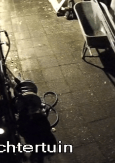

Even wat ervaring delen met de Dahua (via Andy) IPC-T5442T-ZEB ik heb er een stuk of wat om het huis heen. Nu zag ik pas dat een camera na de schemering nog op kleur stond in plaats van zwart -wit. Waarschijnlijk door de buitenlamp die aan was. Dat bracht mij op het dee nog eens naar de instellingen te kijken. Als test heb ik toen de "auto" omgezet naar kleur voor de nacht instelling. En dat werkt er is nu ook de hel nacht kleur beeld. Moet er wel een lamp aan staan. (bij de zwart wit instelling is wel meer te zien zonder het licht aan). Nu gaat via de camera detectie het licht automatisch aan dus dan wel nachtbeelden in kleur.
Zou je ook nog het beeld in kleur wat beter kunnen krijgen zonder extra licht? Of is een lampje noodzakelijk.
even een voorbeeld: de bomen links boven, aan de straat zie je wel want daar is een lantarenpaal de rest is nogal donker. Op het live beeld zie je wel de knipper lampjes van de auto.

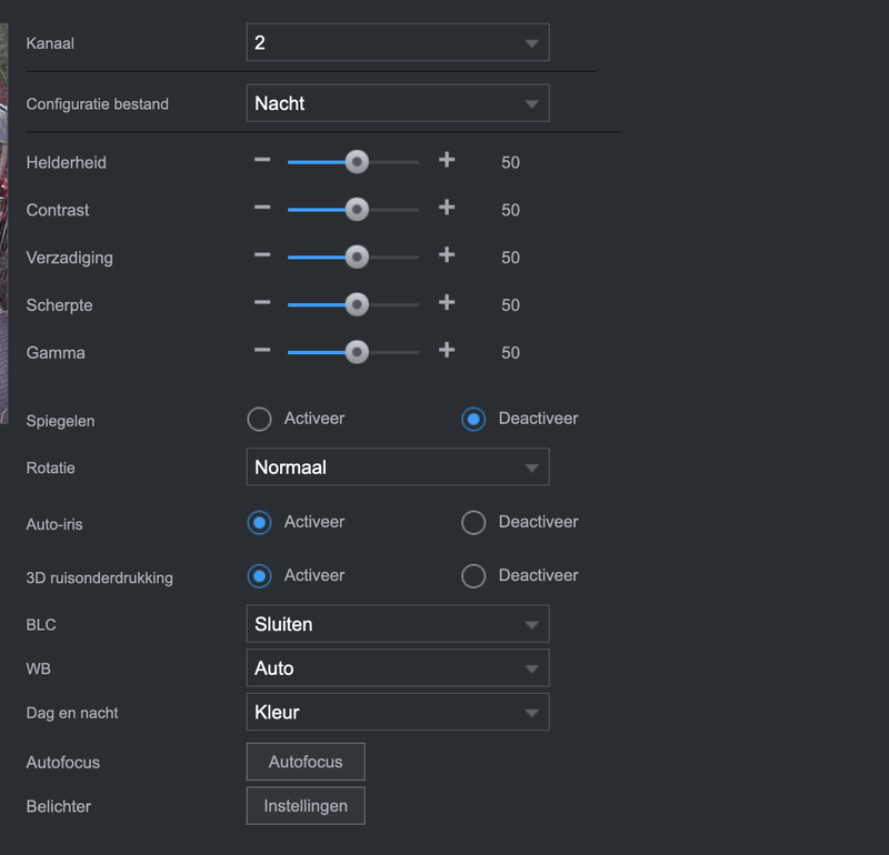

@DjoeC waart ie je deze instellingen? Bij mij ziet het er anders uit? Of beter rechtsreeks op de camera instellen. Nu gaat het via de nvr.
Afbeeldingslocatie: https://tweakers.net/i/Xw4InW6teypTCUT7ZJinQwHEgPA=/800x/filters:strip_exif()/f/image/6NnIz8LgkAlJCFVm9GH5UpBe.png?f=fotoalbum_large
Enphase IQ7 | 12xPhono Solar410 | 12xJA Solar390 | HomeAssistant | Vaillant VWL 75/6 | Mijn project All electric 1950 huis: https://gathering.tweakers.net/forum/list_messages/2228262
  • DjoeC
  • Registratie: November 2018
  • Laatst online: 05-09 21:19
pc_slopert schreef op dinsdag 5 november 2024 @ 17:25:
Rechtstreeks in de camera via de webinterface. Als ik me goed herinner uit de bron is het idee: minder fps, iets langere sluitertijd maar niet zolang dat het beeld vaag of streperig wordt. H264 want minder artefacten dan H265.
Enneh, de NL vertaling, tsja....
Ik zou denken dat alle instellingen ook via de NVR te benaderen zijn...

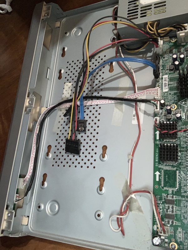

Andere vraag:
Ik heb net die NVR op de kop getikt en ik zie dat hier ruimte is en data / voedings kabels zijn voor opslag:
Afbeeldingslocatie: https://tweakers.net/i/AHzrpZsa3eP2aOuYXIed-Y2y-RA=/x800/filters:strip_icc():strip_exif()/f/image/sdcFC2ZfxRQnWv43iZS2zZyP.jpg?f=fotoalbum_large

Andere vraag:
Tegelijkertijd is er ook een bepaalde bracket nodig om die opslag daar netjes kwijt te kunnen.
Weten jullie wat ik hiervoor nodig heb?
Enkel de 8 schroeven voor de HDD heb je nodig.
Draai ze halfweg ezrin, draai je HDD, schuif de schroeven in de voorziene gaten,
aanspannen
kabels aansluiten en gaan
Hikvision HCSA, Paxton, Siemens, Raspberry Pi

@VindiGoosh Ik zou voor opslag naar WD Purple HD's kijken, dat zijn wel de meest "aanbevolen" disks voor NVR's. Vwb de montage zal er vast in het manual wel iets staan, en anders gewoon 3.5" montagebeugels van Alie halen.
Ik zie trouwens dat mijn 3.5" schijven gaatjes aan de onderkant hebben, misschien ben je met 4x de JUISTE schroefjes al klaar.

@DjoeC @RedPas Bedankt voor jullie reacties! :) Dan is het gelukkig makkelijk zat. Ik ga zo even zoeken naar die Western Digital

Zoals eerder aangegeven kan je de beide HD met de bijgeleverde schroeven vast maken.
Plaats je de NVR in een verblijfsruimte, dan kan de ventilator wat lawaaierig zijn.
De oplossing is de ventilator vervangen voor het volgende type "Noctua 40mm Fan - NF-A4x10 FLX". https://www.hardwarewebwi...a+40mm+Fan+-+NF-A4x10+FLX a € 15,90

Ik heb nu mijn Dahua camera's een tijdje draaien met kleur-modes snachts. Dat gaat goed maar het valt mij op dat bij een van de camera's het beeld (met een lamp in de buurt) nogal korrelig is. Terwijl bij de andere camera's het beeld mooi scherp toont. Is dat verschil in instelling of ligt dat aan de camera?
Even twee beeldjes om het verschil te tonen: De bestrating is wel scherp en de "stoep" is erg korrelig soort ruis op het beeld.
Afbeeldingslocatie: https://tweakers.net/i/ERFKMzxShiQkHpVRng2Z16ILh94=/232x232/filters:strip_exif()/f/image/cXLlbAnkXk82SvO4IHU0dlEc.png?f=fotoalbum_tileAfbeeldingslocatie: https://tweakers.net/i/63ThUfF6ur9xe8S_ydRdqWEttv4=/232x232/filters:strip_exif()/f/image/AuIkjj2cYKtXrPIsvobRX0j1.png?f=fotoalbum_tile
  • boyd86
@pc_slopert ik kan het zo niet helder genoeg zien maar het lijkt op het eerste oog dat het rechter plaatje wat compressie artefacten toont, wellicht veroorzaakt door iets teveel ruis? Welke camera is het en welke instellingen gebruik je?
  • pc_slopert
  • Laatst online: 15:32
pc_slopert
460graden warm
@byd86 Ik heb 4 IPC-T5442T-ZEB met PoE aangesloten. Inderdaad een soort artefacts maar dit is wel een uitsnede. Het ziet er heel korrelig uit alsof het mistig weer is.
Zie nu waar het door komt. De 3d ruisonderdrukking stond niet aan bij deze camera. Dat scheelt al veel zie ik.
Afbeeldingslocatie: https://tweakers.net/i/q6qS0UbDa4ur3z1LtGFOPsKwAD4=/x800/filters:strip_exif()/f/image/sQmciet3uNRoSAgN6QiBVstj.png?f=fotoalbum_large

Je zou nog wat kunnen spelen met helderheid, contrast en scherpte etc.
Ik heb in de nachtstand (Color4K-T):
  • Helderheid 40
  • Contrast 50
  • Saturatie 40
  • Scherpte 45
  • Gamma 45
Echter blijft het wat spelen met de instellingen en daarna met name kijken hoe goed bewegende objecten nog vastgelegd worden.
