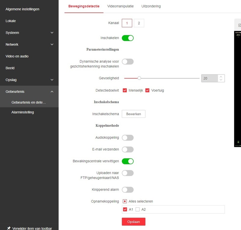

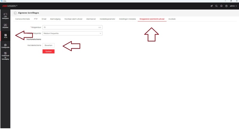

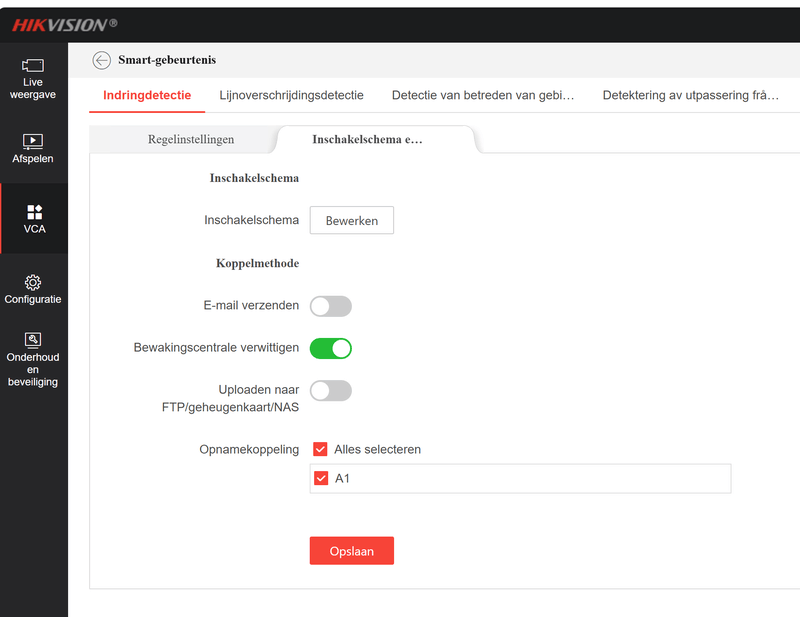

Bij kennissen heb ik vorige week een Hikvision systeem geplaatst, een DS-7604NXI-K1/4P(D) NVR en 4TB Purple harde schijf met 4 DS-2CD2347G3 camera's. Werkt naar tevredenheid op twee punten na waarvan ik de oorzaak nog niet heb kunnen achterhalen.
Wellicht dat @vuurvreter63 of anderen met Hikvision ervaring dat weten en mij willen helpen?
  1. De "vooropname" instelling heb ik op 20 sec. gezet met als idee dat er dan genoeg beeld is voorafgaand aan de gebeurtenis. Ik heb alleen perimeter bescherming op basis van betreden gebied aan staan. De events komen binnen maar de video begint gelijk op het moment van binnentreden en soms zelfs een paar tellen daarna. Vooropname lijkt dus niet te werken?
  2. In de hierboven genoemde perimeter bescherming heb ik "Bewakingscentrale verwittigen" ingesteld met als doel om hiervan notificaties te krijgen in de Hik-Connect app. Dat werkt helaas nog niet, ondanks dat Hik-Connect zelf wel goed lijkt te werken (livestream en terugkijken werkt, ook buiten thuisnetwerk). We hebben de NVR toegevoegd aan de app op basis van serienummer, de app toestemming gegeven voor notificaties en die staan in de app ook aan, we zien blauwe sirene icoontjes bij iedere camera feed in het hoofdscherm van de app. NVR geeft aan verbonden te zijn met Hik-Connect maar toch werken de push notificaties niet.

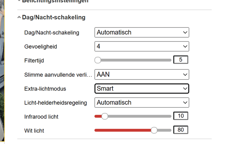

Correct me if i wrong, maar wat ik hier lees is dat gekleurd beeld in de donkere uurtjes bij Dahua tot stand komt door aanvullende verlichting en dat is bij Hikvision niet het geval, tenzij de omgeving echt donker is zonder (aanvullende) omgevings licht.
Wat de software betreft van Hikvision, niet moeilijk en er zijn genoeg filmpjes op YouTube die je erbij helpt.
En precies wat @DjoeC zegt, persoonlijke keus die je mag maken.
Dahua kan kleur krijgen op 2 manieren (en afhankelijk van de camera): Een minimale hoeveelheid omgevingslicht of bijlichten. Meestal is straatverlichting al voldoende- ook weer afhankelijk van welke camera (Color of gewoon).

Met die voor instellingen ben ik met je eens, dat werkt niet vlekkeloos. Ik kijk meestal terug op basis van voertuig of mens en zie ik iets dat ik dan beter wil bekijken, schakel ik over op alle.
Ik heb de meest belangrijke camera's op 24/7 opnemen staan, zo gaat er niets verloren.
Voor het andere probleem, moet je even online inloggen op Hik-Connect.com (dit is ff een gokje van de juiste link, want ik ben niet thuis). En daar moet je het serienummer (laatste 9 cijfers en letters) invoeren van de NVR. Dan lukt het wel.

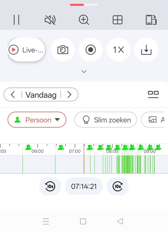

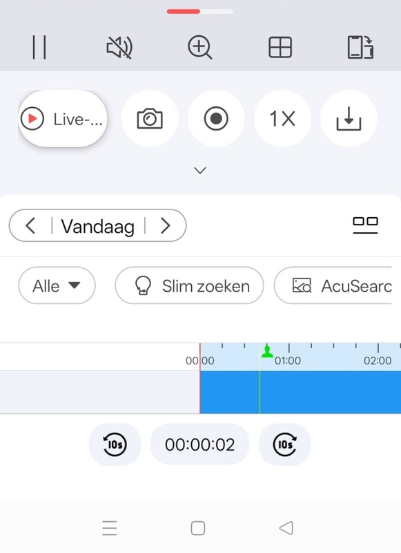

boyd86 schreef op maandag 18 mei 2026 @ 13:21:
Is er in de app goed te filteren qua weergave dat standaard 24/7 geen thumbnails toont maar alleen de perimeter de thumbnails laat zien?
De retentie die jij noemt is dat met hoofdstream of substream, en op welke bandbreedte?

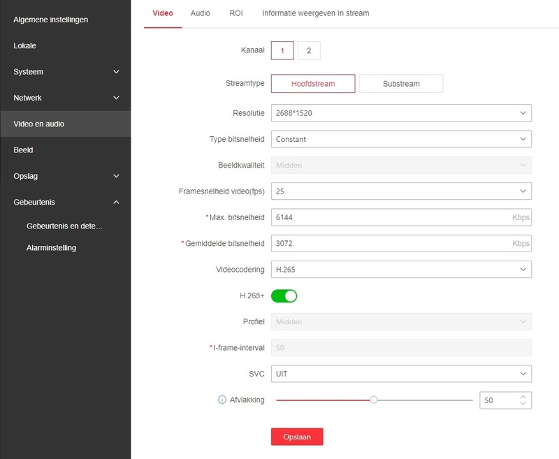

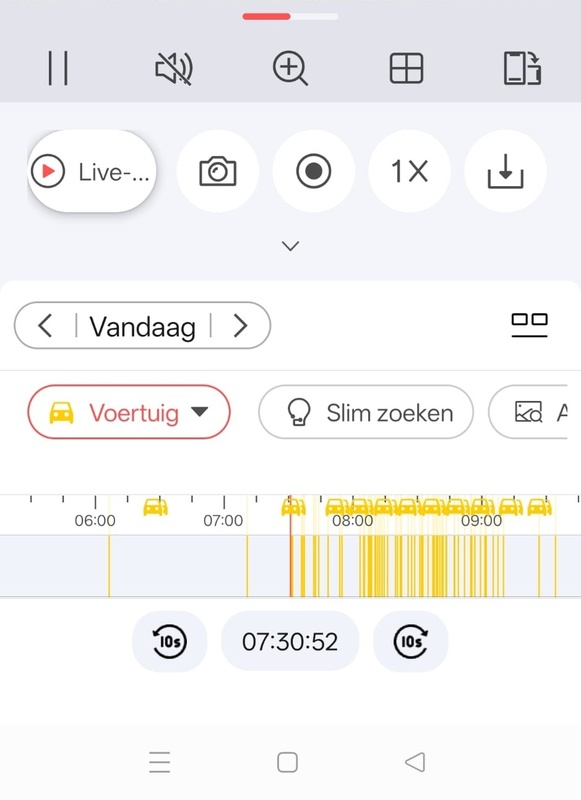

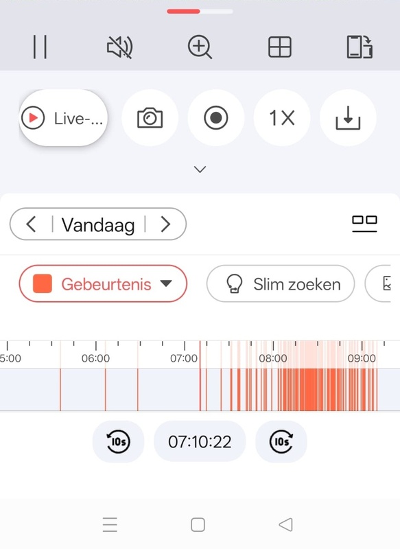

Ja dat is prima te filteren, op, alle, gebeurtenis, mens, voertuig. Wanneer je filtert op gebeurtenis dan zie mens & voertuig gelijktijdig.
Ik gebruik de hoofdstream en die staat op 4066 en dat voldoet prima.
@boyd86
Afbeeldingen toegevoegd die voor zich spreken in de app.

Dankjewel. Onder Apparaatparameter staat naast tabje Videoparameters het tabje Gebeurtenisstream, gaat die laatste over de detectiestream of is dat de opnamekwaliteit van gebeurtenis opnames? Staat namelijk standaard greyed-out op “Laagste” videokwaliteit.
  • vuurvreter63
  • Laatst online: 16:37
boyd86 schreef op maandag 18 mei 2026 @ 13:42:
Heb je daar een afbeelding van, dan kijk ik straks hoe het bij mij staat.
Hikvision gebruiker
  • boyd86

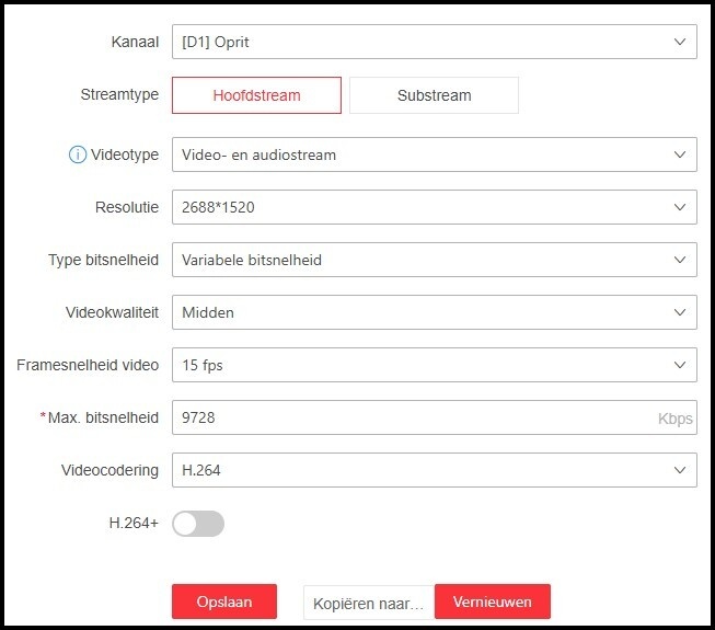

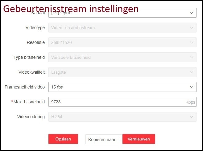

Dat is deze (heb met paint de tekst er in gezet):
Afbeeldingslocatie: https://tweakers.net/i/pkuTkYUWGyczEa5CiN2UQm2F7cI=/fit-in/4920x3264/filters:max_bytes(3145728):no_upscale():strip_icc():strip_exif()/f/image/G3ENLu90J8MiAobdQPZBNtSr.jpg?f=user_large
Zit direct rechts naast tabje Videoparameters:
Afbeeldingslocatie: https://tweakers.net/i/BqOj40vwn5wGWzh1FYAXHYFDywE=/fit-in/4920x3264/filters:max_bytes(3145728):no_upscale():strip_icc():strip_exif()/f/image/cAdKYhF5Jz6WaMxmEvJNl03c.jpg?f=user_large
  • vuurvreter63

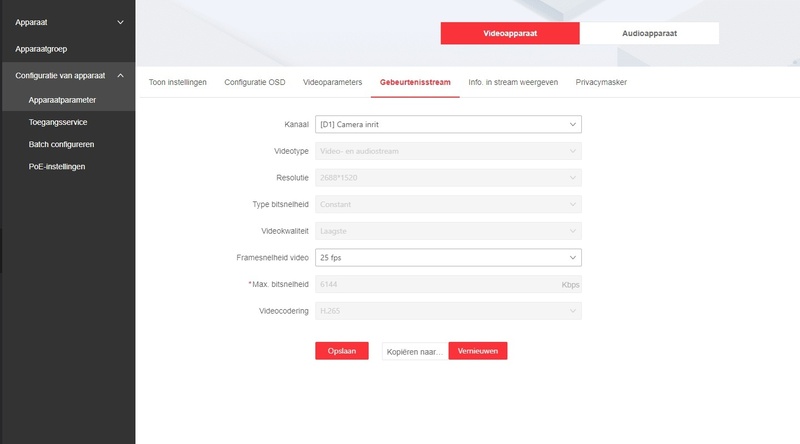

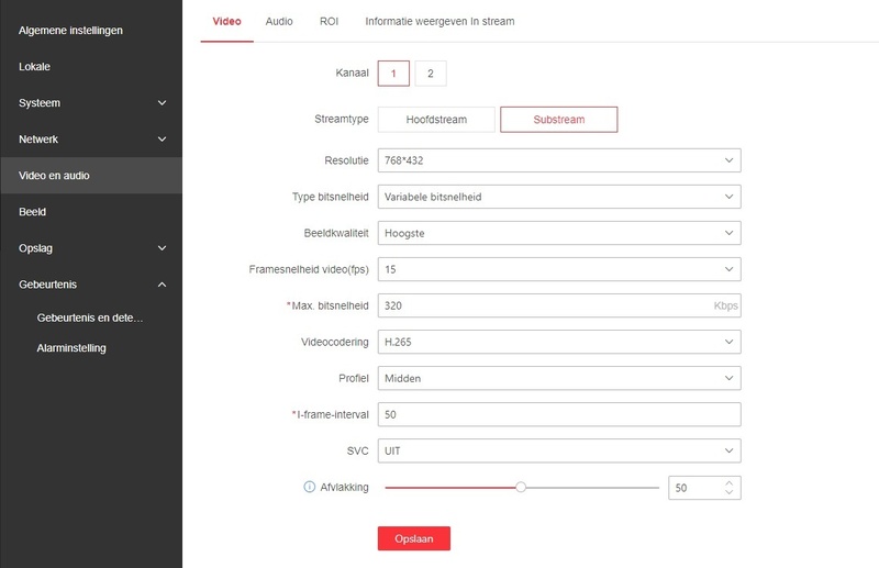

@boyd86
Hierbij mijn instellingen, alleen wat jij als "Gebeurtenisstream" laat zien, kan ik niet vinden.
Niet in de web omgeving van de camera, maar ook niet in de NVR.
Kan je dat van die "Gebeurtenisstream" iets verduidelijken waar jij dat hebt gevonden?

Ik heb hierboven bij het bericht van het filteren op Alle, Gebeurtenis, Mens, Voertuig wat afbeeldingen toegevoegd.
Afbeeldingslocatie: https://tweakers.net/i/5mCdXAVbdltLc9i01SlRltCwWkg=/800x/filters:strip_icc():strip_exif()/f/image/p2logEBBdI6jE7DrBacJ20aZ.jpg?f=fotoalbum_large
Afbeeldingslocatie: https://tweakers.net/i/sdDOIXfDLjJeAFSpr-kLSBB9f38=/800x/filters:strip_icc():strip_exif()/f/image/ic3zgIV9nhhAmJYnnkMfuV8q.jpg?f=fotoalbum_large
Afbeeldingslocatie: https://tweakers.net/i/6S-F1B6W5JmZOOwEHdE5tiENrVo=/800x/filters:strip_icc():strip_exif()/f/image/jpEk7fOjaw5xjZMb7194pGYL.jpg?f=fotoalbum_large
[ Voor 6% gewijzigd door vuurvreter63 op 18-05-2026 20:12 ]

Nu weet ik waar je zit, zo ziet het er bij mij uit.
Ik heb alleen video en OSD instellingen (zoals voorgaande afbeeldingen) op de webpagina van de camera ingesteld, alle alarmen moet je op de NVR instellen.
Onder Perimeter instellingen, heb ik het volgende ingesteld:
Lijnoverschrijding en indring detectie.
Indringdetectie staat op 30%, dit houdt in dat 30% van het object in het detectiegebied voor een alarm zorgt, en hoe hoger je dit instelt hoe minder gevoelig het alarm wordt.

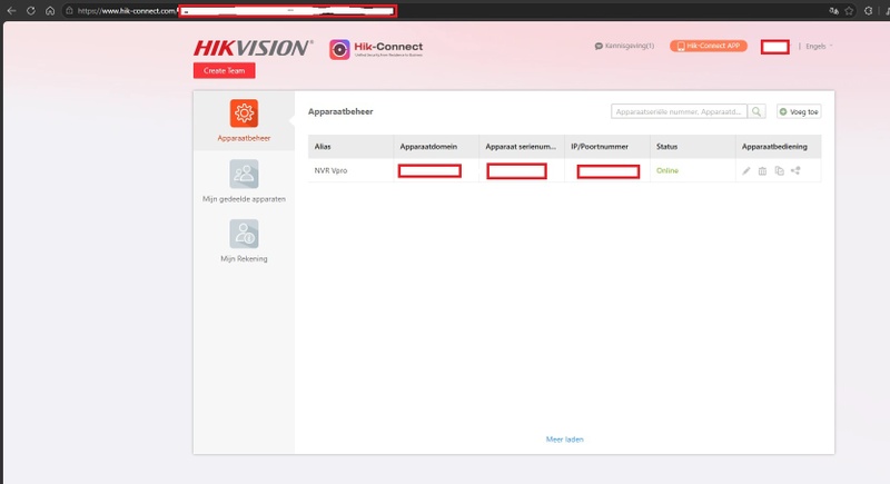

@boyd86
Hieronder moet je het serienummer (laatste 9 karakers) van de NVR toevoegen.
In de rode vakken, heb ik mijn gegevens verwijderd/onzichtbaar gemaakt.
Staat NVR op "Online" dan krijg je de push meldingen in de Hik Connect app op je telefoon.

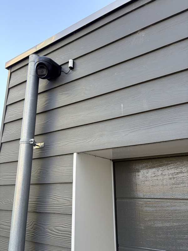

Hoi allen, ik heb a, een bedraad DAHUA camera systeem met 5 camera's aangesloten op mijn Dahua NVR welke op zich weer bedraad is aangesloten aan mijn LAN maar zonder wifii in de nvr.. De Lan heeft natuurlijk wel Wifi via de router.
NU merk ik dat ik een dodo hoek heb waar ik net niet kan zien wat daar gebeurt en dat is ook met goed richten van camera's niet kan corrigeren, Verplaatsen vvan betreffende camera geeft een andere dood gebied.
De enig oplossing is voor mij een losse wirelss camera toevoegen die daarmee ook gelijk een 'beter herkenbaar beeld' geeft. Bedraden is op die plek niet echt een optie dus ben op wireless aangewezen.
Ik wil deze camera dan wel ook aan nijn NVR koppelen zodat ik daar ook de ' alarm events' kan opslaan.
Is dit een raar idee en waar zou ik om poeten letten bij de aanschaf van zo'n camera?

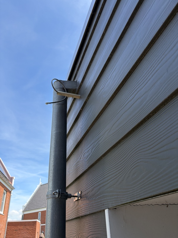

hallo allen,
ik heb een vraag die hopelijk door iemand beantwoord kan worden:
op mijn gevel komt een lozeleiding naar buiten met een utp kabel. De gevel is gemaakt van vezelcementplanken die schuin over elkaar heen geplaatst zijn. Hierdoor is de ondergrond voor de camera als het ware scheef. Nu wil ik daar dus een camera ophangen welke recht naar voren en richting de deur filmt (dat is de richting vanwaaruit ik de foto genomen heb). Bestaat er een camera die een voet heeft die het schuine gedeelte opvangt/corrigeert of heb ik dan gewoon pech en moet ik alles scheef opnemen ;)
Afbeeldingslocatie: https://tweakers.net/i/0bwI5vqXl7mjCecIu0D81QzX56k=/x800/filters:strip_icc():strip_exif()/f/image/0t5H4ulLuljBP7EevehudtkN.jpg?f=fotoalbum_large

MS78 schreef op maandag 29 juni 2026 @ 14:11:
hallo allen,
https://www.onlinecameras...chuine-montagebeugel.html
hallo allen,
Scheef opnemen hoeft niet. Neem een bullet camera, draai de camera zoals jij m hebben wilt: Horizontaal, verticaal, schuin, ondersteboven - maakt niet uit. Je montage blijft wel scheef....
Zoiets bijvoorbeeld... Neem daar zo'n soort bevestiging bij want die is "klein genoeg" om het schuine niet te laten opvallen.
Maar, na opnieuw lezen zie ik: "recht naar voren EN naar de deur", met 1 camera? Wil je een PTZ?
  • bjp
  • Laatst online: 00:33
bjp
is dat niet op te vangen door een stukje/moer extra bij een van de bouten/schroeven?? of een plankje over twee van die cementplaten?

bjp schreef op maandag 29 juni 2026 @ 14:33:
Hmm, ik zie zwarte planken, ik zou een zwarte camera met zwarte mount nemen. Die 5 of zo graden helling zie je na 2 maanden helemaal niet meer terwijl "een constructie" om het op te lossen altijd zichtbaar zal zijn. Uitspraak van mijn aannemer: Gelijk is ongelijk... Beter sommige dingen niet "precies" proberen te maken en 25 jaar na dato heeft ie gelijk gehad ;)
hallo allen,
Eens met @DjoeC , neem een zwarte bullet camera en je kunt hem net zo draaien als je wilt. Lees je ff in welk merk en type het beste bij je past.

DjoeC schreef op maandag 29 juni 2026 @ 15:07:
[ Gelijk is ongelijk... Beter sommige dingen niet "precies" proberen te maken en 25 jaar na dato heeft ie gelijk gehad ;)
Dank allen voor de tips zover al! Super fijn. Ik ga zeker even inlezen in lenzen etc.
bovenstaande wijsheid kan bijna wel op een tegeltje.....soort van "cruijffiaans" (is dat goeiste nederlandsche?)

ik heb een aantal Hikvision camera's model DS-2CD2347G2H-LIU
Ik zou graag willen de de ingebouwde lamp "smart" aangaat als het donker is en iemande de oprit op komt. Ik heb de instelling dus op smart gezet. Daarnaast de gebeurtenissen aangezet met indringdetectie en lijn overscheiden a<>b etc etc maar toch werkt het niet
Heb verschillende dingen op meerdere camera's geprobeerd maar geen succes.
Als ik de filmpjes bekijk zeggen ze simpel> licht op smart zetten, indringdectectie aanzetten >activeringschema aan koppelingmethode > aan an klaar.
iemand andere nog een idee dingen die ik kan proberen?

  • vonkkie
  • Laatst online: 18-10 16:53
maren0 schreef op dinsdag 14 juli 2026 @ 10:25:
Hallo allemaal,
iemand die mij kan helpen met ondertstaande?
kijk even goed of bij extra verlichting niet alleen infrarood aanstaat

  • maren0
  • Laatst online: 06:53
vonkkie schreef op dinsdag 14 juli 2026 @ 18:31:
Afbeeldingslocatie: https://tweakers.net/i/ENshOtv2dzc6KFYmkpTlmzZT6v4=/800x/filters:strip_exif()/f/image/TOSndtAA83HKMaqztP2HwxRP.png?f=fotoalbum_large
dit heb ik ingesteld
extra lichtmodus smart en slimme aanvullen aan
  • vuurvreter63
maren0 schreef op woensdag 15 juli 2026 @ 21:23:
En heb je hier de verlichting aangevinkt?

  • maren0
vuurvreter63 schreef op woensdag 15 juli 2026 @ 21:54:
Dat scherm heb ik nog nooit gezien op mijn nvr of camera. 😱
Ik heb wel de indringdectetie mer welke kader and wat te doen. Maar daarin staat niks over alarm
  • maren0
gevonden, moet hem upgraden, nu heb ik wel dat scherm, maar nog niet die optie

  • vuurvreter63
maren0 schreef op woensdag 15 juli 2026 @ 23:11:
En dit?
Afbeeldingslocatie: https://tweakers.net/i/V5zkW_1nI9D5d9QdLj0x7N3LpFs=/800x/filters:strip_icc():strip_exif()/f/image/yPABkfYUwU0RiU18wcAVJCPr.jpg?f=fotoalbum_large

  • vonkkie
je wou toch wilt licht hebben dan kan je smarrt volgens mij ook naar wit zetten
smart bepaald de camera wat hij denkt dat beter is
  • maren0
vonkkie schreef op vrijdag 17 juli 2026 @ 18:53:
ja, als ik wit aanzet blijft deze continue branden.
Voor de oprit wou ik dat niet, wel smart als er dus iemand oploopt.
dat werkt nu :D

  • MS78
  • Registratie: Januari 2022
  • Laatst online: 16:54
hallo allen,
Tadaa, na de top tips hier op forum (thx jongens) heb ik een mooie camera met mount gekocht. Gisteren gemonteerd door loze leiding samen met de draad voor een externe temperatuur voeler voor/van de warmte pomp. Ophangen wat nog best een werkje maar hangt prima zo.
Volgende opgave is eea inregelen in HA.
Afbeeldingslocatie: https://tweakers.net/i/unxpdQn2GVDVa2fa2kG0rdwNhp8=/x800/filters:strip_icc():strip_exif()/f/image/skpsNFFD3QEH4HaCW1dkQK42.jpg?f=fotoalbum_large
  • DjoeC
  • Registratie: November 2018
  • Laatst online: 17:55
MS78 schreef op zondag 2 augustus 2026 @ 11:10:
Ik ben benieuwd welk model het geworden is?
