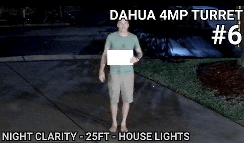

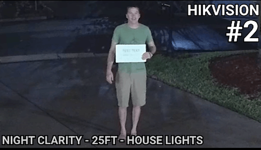

Heb voorheen een Dahua met Starlight gehad (IPC-HDW4631C-A) waarbij ik de IR uit had staan, en nu Hikvision met ColorVu, en de Hikvision doet het 's nachts toch wel wat beter.FlipFluitketel schreef op zaterdag 10 juni 2023 @ 20:20:
Bij Dahua heet dat Starlight en dat heeft die camera.
Zie je ook in de reviews op Internet terug.
Bijv. YouTube: 10 Color Night Vision Cameras TESTED - Hikvision, Dahua, Reolink, Lo...
:fill(white):strip_exif()/f/image/VQshlrDmrXGcCXEiX4Igtay7.png?f=user_large)
Ik hen nog een oude camera Dahua welke compleet verbleekt bij de Hikvision colorvu

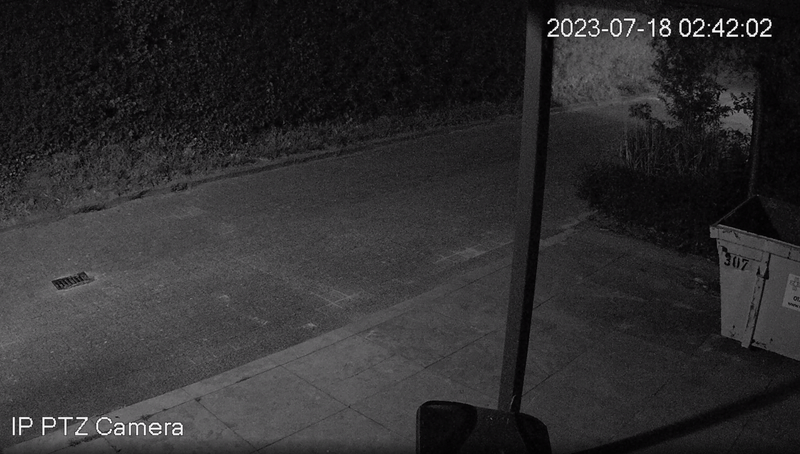

Tijdje geleden de Dahua DH-SD22404T-GN-W-S2 gekocht. Tijdelijk wifi only. Dacht dat deze later ook op PoE zou kunnen, maar dat blijkt niet te kunnen.
Inmiddels wel de kabel gelegd. Dus misschien een mooi moment om deze door te schuiven naar een andere locatie.
Maar vraag is, welke opvolger dan.
Ben op zich niet ontevreden over deze camera icm mn Synology. Alleen de hoek en het nachtzicht kunnen respectievelijk een beetje en veel beter.

Heeft een 1/1.8 lens. Deze Dahua met een 1:1.2 lens zou dan beter moeten zijn. Beiden komen trouwens alleen met een fixed lens terwijl de camera die @MikeyMan nu heeft een zoomcamera lijkt te zijn.vuurvreter63 schreef op woensdag 19 juli 2023 @ 23:27:

Mijn uitdaging is dat de locatie van deze specifieke camera wat onhandig is. Om een idee te geven:

Hmm, jouw camera heeft een 1/3 lens. Alle genoemde camera's zijn qua licht theoretisch een stuk beter. Ik heb zelf deze T5442T en die doet t in vrijwel donker ook goed. Om meer horizontaal zicht te krijgen kun je ook deze overwegen maar die heeft geen IR en dus is een beetje omgevingslicht wel wenselijk of je moet de LED gebruiken. Rreview: https://ipcamtalk.com/thr...mp-stitched-camera.65615/ NB: Andy geeft de Dahua's een eigen typenummer.MikeyMan schreef op donderdag 20 juli 2023 @ 11:16:

Bekijk dit maar eens YouTube: Hikvision 4K 8MP ColorVu Cameras with Live Guard, 2 Way Audio & Stro...
YouTube: 4K ColorVu Live Guard - Capture Every Detail!
YouTube: Hikvision 8MP ColourVu Camera Day & Night Footage Review
YouTube: Hikvision 2nd Gen ColourVu + Acusense vs Darkfighter Cameras at Night
Dit moet je zeker even bekijken, meneer heeft heel veel testen online staan.

Over valse meldingen gesproken, als er weer eens een spin in beeld verschijnt en rondjes loopt over jouw lens.
