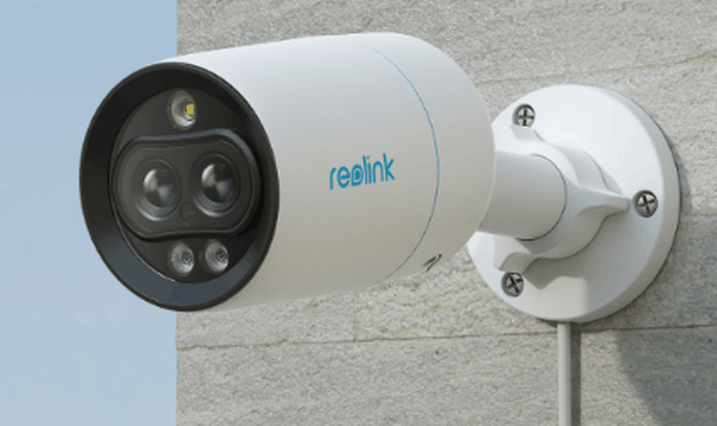

  • maxnl
  • Laatst online: 23-10 22:45
Piet91 schreef op maandag 24 juli 2023 @ 19:50:
Dan heb je een camera nodig met een bijzonder hoog dynamisch bereik. De belichting voor een kentekenplaat is veel anders dan voor regulier beeld.
Of meerdere camera's in 1 behuizing...
Heb je wel al voor 180 graden panorama beeld, of vanuit hetzelfde punt genomen maar groothoek + ingezoomt.
Afbeeldingslocatie: https://tweakers.net/i/itPg293PsRupSmqT_5WAht3nQ1o=/full-fit-in/4000x4000/filters:no_upscale():fill(white):strip_exif()/f/image/LqwrPaOmgB6c3utN4Dw13JJM.png?f=user_large
Waarom niet voor normaal beeld + LPR?
  • Piet91
LPR camera's zijn ook veel meer ingezoomd en daardoor vaak niet/nauwelijks bruikbaar voor algemene opnames.

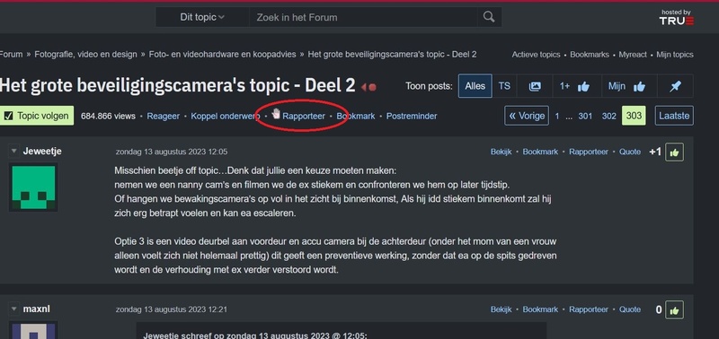

  • Antonio di
  • Registratie: November 2016
  • Laatst online: 00:45
Antonio di
a mi me dijeron que si
Zie boven ieder topic: "Handje" Rapporteer . Zie ook het rood omcirkelde op de foto.
Afbeeldingslocatie: https://tweakers.net/i/BVhARZh7aX_4dRzAOp83_X27Pls=/800x/filters:strip_icc():strip_exif()/f/image/iC9Opm49J5vxj665kx0wEXO6.jpg?f=fotoalbum_large
Profesión: Viviendo lo que surja en mi camino y disfrutando de la vida.

Wat de beste optie voor een PoE camera aan de achtergevel ? Tuin is 5,50 breed en 16m diep, liefst iets wat vlak voor de deur t/m eind van de tuin kan zien.
Het idee is om gebruik te maken van Blue Iris en aan de voorkant van het huis een Reolink video doorbell.
Zat zelf dan ook te kijken naar Reolink camera's maar zie daar niet echt iets met een hoge vertical FOV, buiten de PTZ modellen maar dat lijkt me overkill. Bij andere merken weet ik al helemaal niet waar ik moet beginnen..
