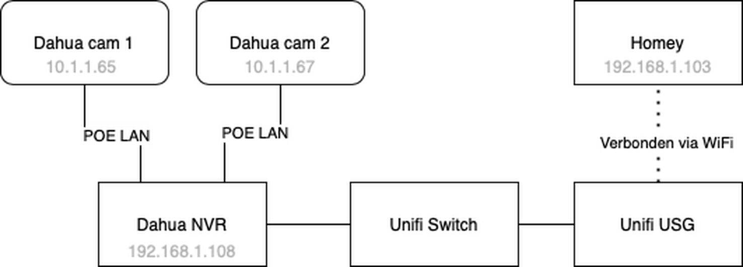

Hi all,
Sinds kort ben ik in het bezit van een Homey en hierop zou ik graag mijn Dahua Camera’s aansluiten. Voor zover ik kan vinden is hier geen Homey app voor beschikbaar. Daarom dacht ik aan te kunnen sluiten op de individuele camera’s op basis van ONVIF. Aangezien de camera’s zijn aangesloten op de NVR, en daardoor een eigen ip-adres hebben, zijn deze niet zomaar te bereiken vanaf het thuisnetwerk.
Heeft iemand ervaring met het koppelen van Dahua NVR/camera’s aan homey of een idee hoe ik dit zou kunnen regelen? Of is het wellicht mogelijk om vanuit de NVR bepaalde endpoints aan te roepen?
Alvast dank!
Setup:
Afbeeldingslocatie: https://tweakers.net/i/A-y53y45nRUfkKzPB4ZIeysiH_4=/full-fit-in/4000x4000/filters:no_upscale():fill(white):strip_exif()/f/image/NzY3TSnejzZVxBGNtCZTHyoa.png?f=user_large
[ Voor 5% gewijzigd door timm89 op 27-05-2021 15:07 . Reden: Setup duidelijker gemaakt. ]

timm89 schreef op donderdag 27 mei 2021 @ 15:05:
Wat is uiteindelijk jouw bedoeling? Dat homey snapshots neemt in geval de deurbel gaat ofzo? Dat Homey PTZ acties uitvoert?
In het eerste geval kan je rechtstreeks naar de NVR communiceren en feeds opvragen van de achterliggende camera's.
Vette copy paste van een of andere site:
Dahua RTSP URL format
Dahua RTSP: rtsp:// [USER] : [PASS] @ [ADDRESS] : [RTSP PORT] /cam/realmonitor?channel= [CH] &subtype=[STREAM TYPE]
Fill in your information as follows:
    [USER] – This is the username to access your device (IP camera, NVR, DVR)
    [PASS] – This is the password to the user
    [ADDRESS] – This can be the IP address or the domain / DDNS name of your device
    [RTSP PORT] – This is the RTSP port of your device, the default is normally 554
    [CH] – This refers to the channel number that you want to pull
    [STREAM TYPE] – 0 for main stream (highest resolution), 1 for substream (low resolution, but faster)
Example 1. Local IP address
The local IP address of the device is: 192.168.1.100 and the RTSP port is 554. These are the RTSP streaming addresses:
Dahua Main Stream: rtsp://admin:password@192.168.1.100:554/cam/realmonitor?channel=1&subtype=0
Dahua Sub Stream: rtsp://admin:password@192.168.1.100:554/cam/realmonitor?channel=1&subtype=1
Wil je zelf commando's sturen (eg neem snapshot, doe een PTZ rondje), kan je de NVR API oproepen (simpele curl doet het heel goed): https://ipcamtalk.com/threads/dahua-http-api.23631/ 4de post.
Hopelijk helpt dit jou een beetje verder!

Thanks voor je uitleg over het communiceren met de NVR, nuttige info wat ik kan gebruiken.
In eerste instantie wil ik eigenlijk wat anders. Ik wil niet zelf naar de camera pullen vanuit Homey, maar een push ontvangen van events als er bijvoorbeeld een snapshot beschikbaar is of als er beweging is gedetecteerd door de camera.
Voor zover ik weet is er geen mogelijkheid om op iets aan te sluiten van de NVR dat dit mogelijk maakt. Ik verwacht dat ik met de camera’s zelf moet verbinden op basis van ONVIF vanaf mijn netwerk, maar dat is lastig omdat deze in een eigen netwerk van de NVR lijken te zitten. Ik ben benieuwd of iemand weet of dit kan?
Ik vermoed dat het verbinden met de individuele camera’s wel gaat als ik ze direct op de switch aansluit, maar liever doe ik dat niet ivm een beperkt aantal poe poorten.

timm89 schreef op maandag 31 mei 2021 @ 11:01:
Oh, in dat geval stel ik voor om de (fysische) alarmuitgangen achterop de NVR te (mis) bruiken hiervoor: je hebt achteraan zo'n groen blokje, waarbij je IVS/MD events van één of meerdere cams) daar naartoe kan sturen, en zo (bv) een signaal geven naar jouw domotica om (bv) de lichten aan te laten gaan.
Of je doet het "softwarematig": iemand op ipct had (in python?) een script gemaakt dat van de NVR de laatste 5-10 events opriep, en als daar een snapshot IVS ding inzat, riep hij via de API die snapshot op en stuurde een telegram bericht met die snapshot.

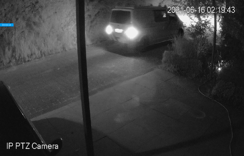

Ivm nieuwe motor voor de deur (onder da carport eigenlijk) toch ook maar de eerste camera versneld opgehangen. Het is de Dahua DH-SD22404T geworden.
Beeld valt me heel erg mee, is echt heel erg scherp.
De hoek valt me voor 2,8mm wel een beetje tegen. Geloof niet dat deze te vervangen is.
Lastige is dat ik de looproute naar de motor niet tegelijk met de motor in beeld kan krijgen.
Nu eens uitvinden hoe Synology Surveillance Station een beetje werkt. Wellicht dat ik met automatisch pannen en missing object detection toch nog een beetje extra veiligheid kan toevoegen.
Heb voorlopig wel voor elkaar gekregen dat de motion detection alleen savonds en snachts aan staat. Leuk spul wel ;)

PentaClover schreef op dinsdag 8 juni 2021 @ 17:45:
Hoe bedoel je dat hij tegen valt, is de beeldhoek kleiner of groter dan je verwacht had ?
Had hem wijder verwacht. Kan nog een heel eind inzoomen, maar uitzoomen had ik graag wat meer op beeld gehad.
Ook nog even met de instellingen zitten klooien. Snachts bewegingsmelder en dan 1080p
Overdag lagere kwaliteit zonder actieve bewegingsmelder.
Ging van 72 naar 10 gig per dag volgens Synology.
Volgende stap; beetje klooien met de PTZ. Geloof dat automatisch volgen van objecten er niet in zit.

Zit nog even te rommelen met de instellingen van mijn Dahua.
Snachts is dit niet veel soeps:
Afbeeldingslocatie: https://tweakers.net/i/9hqzMc52Q35BMVRmSfDn3w-67Tw=/800x/filters:strip_exif()/f/image/kWJd2sbRMxhnY0LentysPJOX.png?f=fotoalbum_large
Beperking van de camera/belichting? Of valt hier nog iets te winnen.

Vraagje, totaal nieuw in deze wereld. Zat bij de Amazon Primedeals te loeren naar deze set met NVR.
Nu zie ik alleen dat er 8 poorten voor camera’s op zitten. Betekent dat dat elke camera een directe kabel naar de NVR zou moeten krijgen, ipv gewoon via IP te kunnen worden aangesloten?
Idealiter zou ik de cameras gewoon aansluiten op hun dichtstbijzijnde router/switch, en dan ergens centraal de NVR plaatsen.
https://www.amazon.nl/Bev...-RLK8-520D4/dp/B08KG8RSSP

De NVR heeft POE dus daarom moet je ook de camera’s via POE aansluiten en niet via je eigen router laten lopen. Die heeft vast geen POE.

Oke, maar als ik wél POE heb, dan hoeft dat dus niet persee via de POE poorten op de NVR te worden aangesloten?
  • HoppyF
  • Laatst online: 17:35
sanzut schreef op dinsdag 22 juni 2021 @ 12:02:
Nee, als je al een geschikte POE router hebt kun je daar de camera’s op aansluiten en de NVR ergens in je netwerk plaatsen waar het je uitkomt.
  • etienne001
  • Laatst online: 00:04
HoppyF schreef op dinsdag 22 juni 2021 @ 12:59:
Nadeel is wel als je de camera's op je eigen netwerk aansluit dat het dataverkeer van de camera's naar de NVR over je netwerk gaat.
Zit je nog maar met een 100Mbit netwerk dan loopt je netwerk aardig vol.
Dus heb je een NVR met PoE, lekker daar de camera's op aansluiten zou ik zeggen.
