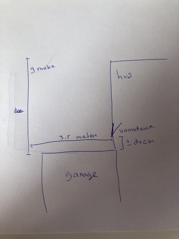

Dag allen,
Hopelijk heeft iemand van jullie ervaring met het volgende.
Kort gezegd ga ik binnenkort thuis mijn ip camera set installeren (4 mp camera’s). Tussen camera’s en nvr/router zullen dus utp kabels getrokken moeten worden.
Nu wil ik op een specifieke plek een camera ophangen, waarbij het lastig is een kabel te trekken vanwege de aanwezige verharding.
Ik kom er echter zojuist achter dat hier reeds een 8-aderige koperen kabel aanwezig is welke 30 meter lang is. Deze kabel is 25 jaar geleden aangelegd ten behoeve van een alarmsysteem in een agrarische stal.
Door middel van een connector/opschroefbox zou ik deze moeten kunnen verbinden met enerzijds de camera en anderzijds de router/nvr. De koperen kabeltjes zijn namelijk een stukje dikker dan de smalle draadjes in een utp kabel, waardoor de kabel zelf niet passend is op een rj45 connector.
Heeft iemand ervaring met gebruik van een dergelijke (oude) kabel voor toepassing op ip camera’s?
Afbeeldingslocatie: https://tweakers.net/i/oJaPqsHCwnDQ2oSQrWxVnfEZ_9A=/x800/filters:strip_icc():strip_exif()/f/image/zZUkCsVDTc3YYyDv1Pv4EFmb.jpg?f=fotoalbum_large

In principe kan dit niet maar je kunt het proberen om het aan de gang te krijgen.
Als je nog ergens een korte oude UTP kabel hebt liggen knip je deze door en verbindt je deze aan de dikke grondkabel. Wel opletten natuurlijk op de kleuren en volgorde in de UTP stekker.
Om te testen kun je dit tijdelijk even aan elkaar solderen met een stukje krimpkous of tape.
Een definitieve oplossing zou iets waterdicht moeten zijn in een junction box.
Gaat het wel werken?
Dat is de vraag.
De dikke kabel is vermoedelijk gewoon koper met aders die rechtdoor lopen.
Een UTP kabel bestaat uit paren aders die gedraaid zijn.
Dit is bewust zo gedaan ivm de benodigde eigenschappen van een netwerkkabel.
Een UTP kabel is bedoeld voor data verkeer niet als stroomvoorziening.
Uitzondering hierop is POE waarbij er wel voeding over de kabel gaat maar beperkt ivm aansluiting voor een camera.

Tweakoo schreef op donderdag 8 juli 2021 @ 17:00:
Dag allen,
Dat gaat denk ik wel lukken met een junction box.
Onderstaande een voorbeeld
https://www.netwerkkabel....volledig-afgeschermd.html
  • Step5
  • Laatst online: 30-10 09:44
HoppyF schreef op donderdag 8 juli 2021 @ 17:36:
Dat is de vraag.
het kan denk ik ook helpen om een lage linksnelheid te for eren, zoals 10mbps
  • FrankHe
  • Laatst online: 31-10 22:44
Nu vind ik 10 mbps wel wat ouderwets, terugschakelen naar 100 mbps zou in de meeste gevallen verbindingsproblemen met Cat 5 wel moeten oplossen. Maar als er inderdaad helemaal geen twist in zit dan praat je over Cat 3 en is 10 mbps inderdaad de enige oplossing. Of natuurlijk nieuwe kabels trekken.
Ik heb een soortgelijke situatie gerealiseerd, maar dan met 2 kabels met elk 4 aders (telefoonkabel), en de afstand is hier maar 10 meter. Ik heb ze gewoon gesoldeerd aan een CAT5, aan beide kanten, want van die 10m zitten er 8 IN een muur hier, dus de missende afscherming is (bijna) alleen het twisted deel. Ik haal er stabiel 100mbps Full Duplex op.
30m lijkt me wel spannend, voor zoiets, maar ik zou het gewoon even proberen zonder solderen, kijken wat je haalt.
  • Tweakoo
  • Registratie: Juli 2021
  • Laatst online: 09-06-2025
jubeth schreef op vrijdag 9 juli 2021 @ 13:45:
Ik ga het inderdaad gewoon eens proberen. Alleen dan kom ik erachter natuurlijk.
@JL-IP(!) Thanks voor de tip. Ik ga ze eens bestellen. Ben wel benieuwd of het koperen draadje zal passen (mogelijk net iets te dik). Maargoed, wederom gewoon een kwestie van proberen 👍
  • JL-IP(!)
  • Registratie: Augustus 2016
  • Laatst online: 22:08
Tweakoo schreef op vrijdag 9 juli 2021 @ 14:10:
Anders even kijken naar een junction box voor cat 7. Cat 7 heeft een awg waarde van 22-1, wellicht komt die in de buurt van jouw kabel.
Succes!

Ik weet dat het wellicht vloeken in de kerk hier is maar ik zoek een simpel bruikbaar camera systeem zonder lastige tweaks en eigenlijk werkend zonder omkijken.
Ik wil mijn oprit , voordeur en garage deur kunnen bekijken / opnemen ook via een app met gewoon prima beeld voor dag en nacht.
De oprit is 8 meter en de garage deuren staan loodrecht op de voordeur.
Ik kwam via Google op het bascom systeem.
Mijn eerste idee is was om er een in de lengte van de oprit te plaatsen (filmen vanaf de garage ?) en een aan het einde van de oprit om de voordeur en garagedeur te filmen ?
Eventueel uitbreiding op de achterkant van de garage om de tuin(hek) te filmen.
Dit gaat nu spelen, hebben mensen nog beter tips dan de bascom ?

Andere vraag; kan ik met 1 camera de hele oprit en voordeur filmen bij montage op de garage ? Of zullen dit er twee moeten worden ? En hoe zal deze dan geplaatst moeten worden ? Afbeeldingslocatie: https://tweakers.net/i/-Zx2YP4z3ip4ne-_ytXAd9WEnLQ=/x800/filters:strip_icc():strip_exif()/f/image/srvJsEruHcE2uIGkOJ4XLNW3.jpg?f=fotoalbum_large
