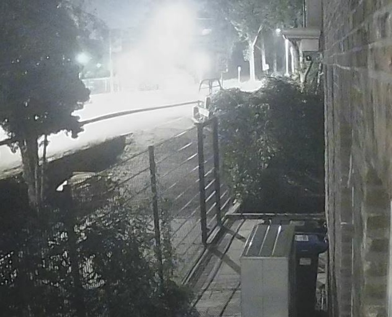

Ik had deze erop gezet (de meest recente):
V2.820.15OG001.0.R build date:2021-05-25
https://ipcamtalk.com/thr...re-from-empiretech.56600/
Alleen gaf deze bijna geen SMD notificaties.
Dus ben ik weer terug gegaan naar de vorige:
V2.800.15OG004.0.R.201203
https://ipcamtalk.com/thr...15og004-0-r-201203.53814/

Ook ik ben benieuwd of ik betere instellingen kan verkrijgen tijdens de nacht. Ik heb nu nogal last van de straatverlichting en de lampen van langsrijdende voertuigen. Iemand tips?
Afbeeldingslocatie: https://tweakers.net/i/rA0Tq2MNNIQRS6SVSSgFRfXh2Gk=/full-fit-in/4920x3264/filters:max_bytes(3145728):no_upscale():strip_icc():fill(white):strip_exif()/f/image/NizqoGHiS1iTgpAUnA6dKyNu.jpg?f=user_large
Afbeeldingslocatie: https://tweakers.net/i/CwJqVYsHeyC3EmxazCYcvcObtUg=/800x/filters:strip_icc():strip_exif()/f/image/8n6rk6NQVDh93bYNiWiUfN0Z.jpg?f=fotoalbum_large
Afbeeldingslocatie: https://tweakers.net/i/sTK7zj5gWim-HpVFgbiImr08hz4=/800x/filters:strip_icc():strip_exif()/f/image/gVDEBy2tx1zUUeyeLS3U54X6.jpg?f=fotoalbum_large

bbn_ldp schreef op maandag 6 september 2021 @ 19:16:
Tegen licht in, is het m.i. kansloos. Je zult altijd zwaar overbelichte delen hebben.

MikeyMan schreef op woensdag 8 september 2021 @ 10:42:
Via de IPconfigtool zie ik dat je kan klooien met de instellingen zoals WDR en BLC https://dahuawiki.com/Tro...at_Is_WDR_AWB_AGC_BLC_HLC
Mogelijk zit daar de oplossing van tegenlichtAfbeeldingslocatie: https://tweakers.net/i/T5XDTnC6YYMfECzKN19U000sprE=/full-fit-in/4920x3264/filters:max_bytes(3145728):no_upscale():strip_icc():fill(white):strip_exif()/f/image/f5bHo6n2fpaB1kzxlz5BIT3X.jpg?f=user_large

@HyperH het is maar net hoe je het afstelt en je hebt echt voldoende extern licht nodig.
ik heb Hikvision (model weet ik niet zo DS-2CD2385G1-I). Die die geven kleur bij weinig licht (niet bij te weinig licht). Te weinig licht voor camera en springt het over naar zwart wit. Of ik moet mijn camera deels in de lamp die bij de deur hangt laten zien dan heeft die weer voldoende licht bij nacht, nadeel reflectie van de lamp.
Toen het begin van het jaar sneeuwde was het zo licht dat alle camera's kleur gaven bij nacht.
Achter op de plaats hangen 3 lampen te ver weg met als gevolg te weinig licht daar blijft het zwart wit.
Momenteel niet in de gelegenheid om foto's te posten. Zal ze nog posten :).
Members only:
[ Voor 39% gewijzigd door RobbyTown op 27-09-2021 15:13 ]
Bedankt voor het delen van de foto's. Jouw model camera heeft een behoorlijk hoge resolutie. Zou een lagere resolutie camera mogelijk beter kunnen presteren?

Mijn full color camera IPC-HDBW4239R-ASE geeft met straatlantaarn licht gewoon kleuren beeld.
Jouw Dahua camera gebruikt een relatief lage resolutie Sony Starvis CMOS beeldsensor. Zouden de (lage resolutie) Sony CMOS sensors dan misschien beter presteren dan de andere Dahua of Hikvision sensors?

Makrolon schreef op zondag 26 september 2021 @ 21:57:
Mijne ook inderdaad.
Ik vind t ook echt top dat de ir dan niet brand en dat je geen rode gloed om de camera ziet. Valt ie ook niet op.
Wat voor camera gebruik jij dan?
  • Makrolon
  • Registratie: September 2019
  • Laatst online: 22:50
HyperH schreef op dinsdag 28 september 2021 @ 12:28:
Dahua hdw 3841 heb ik.
Wat voor model camera gebruik jij?
Dahua HDBW2431 zo ongeveer de goedkoopste die er is :-)

HyperH schreef op dinsdag 28 september 2021 @ 12:30:
Ligt er maar net aan wat je wilt.
Wil je in het bijna donker beelden in kleur of ben je tevreden met infrarood zwart/wit?
Hoge resolutie kan, maar ik vind full HD voldoende (1920x1080).
Het gaat mij om beelden op korte afstand dus als iemand dichtbij mijn voordeur komt of de oprit oploopt.
En ja, met een 10W LED floodlight met sensor die aanspringt krijg je meer dan voldoende licht maar de WAF hiervoor is erg laag.
Liever dus geen licht en alleen het licht van de straatlantaarn gebruiken hier.
Er zijn inmiddels ook 4MP full color cameras met een F1.0 lens maar of deze beter presteren is maar de vraag.
Meer MP’s en zeer lichtgevoelig is een lastige combinatie.
