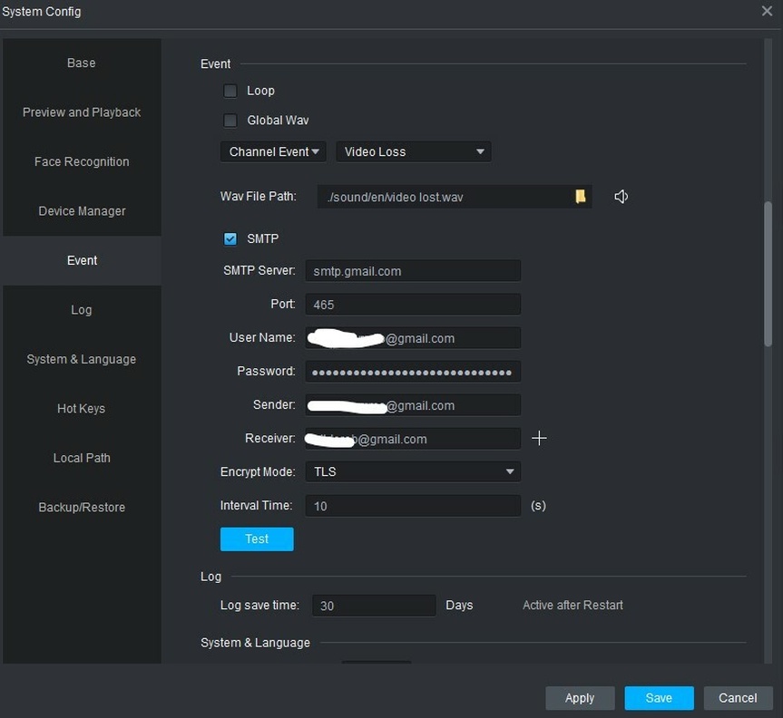

Ruzie met email instellingen van mijn Dahua NVR.
Krijg bij het invoeren van de email instellingen van een nieuw aangemaakt Gmail account via de SmartPSS software steeds de melding dat bij het uitvoeren van de test het verzenden niet goed gaat. Ik heb in de Google instellingen bij gekoppelde apps en sites de “Apps met lagere beveiliging toestaan” aangezet. Zie onderstaand voor de instellingen in SmartPSS:
Afbeeldingslocatie: https://tweakers.net/i/8larnp6cE6OI2cy2MpYXs55J2ec=/full-fit-in/4920x3264/filters:max_bytes(3145728):no_upscale():strip_icc():fill(white):strip_exif()/f/image/7wNgR5G4vLH0fFbBJvONVtC0.jpg?f=user_large
Kan met de combinatie gebruikersnaam/wachtwoord wel gewoon inloggen in Gmail.
Alvast bedankt voor jullie hulp

Wellicht de encrypt mode. TLS. Als dit bij de ontvanger niet aan staat, komt de mail terug als niet te bezorgen.

Heb ik ook al vaker gezien bij andere apparaten:
Via google webmail kun je speciaal voor minder veilige applicaties zoals deze een apart veilig app wachtwoord aanmaken.
Google account -> beveiliging -> inloggen bij google -> app-wachtwoorden
Die kun je dan eenmalig instellen en gebruiken voor de NVR.
Je hoeft hem niet te bewaren, je kunt ze extra aanmaken en weer wissen.

Had ik al geprobeerd, helaas zonder succes.

Beste @AudioHome bedankt voor je input: ik zie onder Google account -> beveiliging -> inloggen bij google alleen" de opties "Wachtwoord", "Je telefoon gebruiken om in te loggen" (staat uit) en "Verificatie in 2 stappen" (staat uit). (aanvulling: wordt pas zichtbaar als Verificatie in 2 stappen is geactiveerd, echter krijg dan nog niet de mogelijkheid om een app-wachtwoord aan te maken)
Wellicht dat er iemand ervaring heeft met andere email providers naast Google die wel goed kunnen werken?

Probeer poort 587 eens icm tls
Dit kwam ik tegen
De app of het apparaat instellen met de Gmail SMTP-server
Voer op het apparaat of in de app smtp.gmail.com in als het serveradres.
Voer in het veld Poort een van de volgende cijfers in:
Als u SSL gebruikt, voert u 465 in.
Als u TLS gebruikt, voert u 587 in.
[ Voor 82% gewijzigd door fmrama op 28-12-2021 22:46 ]

Helaas, geen resultaat :(

Ik neem aan dat je SSL icm poort 465 ook al getest hebt?
Een stukje info…
https://www.computersuppo...smtp-gmail-e-mail-account
Bij je gmail account zou je ook wat moeten instellen als ik dit zo lees.

ja, alle combinaties al geprobeerd. Ook geprobeerd met een Yahoo en een Hotmail email adres, niets wil werken 8)7

Beste @fmrama bedankt voor je info. Ik had deze instellingen al geprobeerd, helaas zonder succes. Zit nu zelf meer te denken dat er wellicht hiervoor in de router een poort moet worden opengezet of dat de virusscanner/firewall iets blokkeert.
