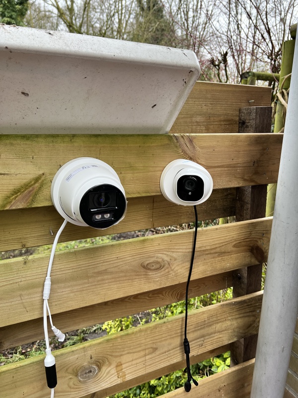

Heb de 4mp versie al besteld. De 8mp versie heeft overal erg lange levertijd of is inderdaad €100 duurder.
Ben benieuwd. De UniFi camera zit weer in de doos:
Afbeeldingslocatie: https://tweakers.net/i/l8CtUzSkiDIfdFLnOHcCMRQ7N30=/800x/filters:strip_icc():strip_exif()/f/image/DAQIP6Sm8UHQTkIiorWUMXrr.jpg?f=fotoalbum_large

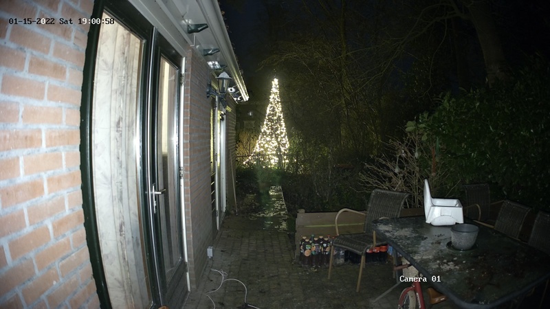

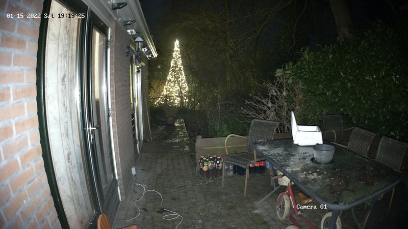

@Verwijderd bedankt voor het advies, beeld is haarscherp. Vanavond even bekijken in het donker!
Ik heb exact de zelfde installatie stappen gevolgd en op deze camera werkt het allemaal zonder problemen!
[ Voor 36% gewijzigd door Toppe op 15-01-2022 14:18 ]
Toppe schreef op zaterdag 15 januari 2022 @ 14:17:
Je gaat je oogjes niet geloven :P

Om eventuele teleurstelling te voorkomen, ook deze ColorVu camera’s kunnen niet in het donker kijken. Er is altijd (kunstmatig) licht nodig, ook al hebben ze een groot diafragma.
Heb je tuin verlichting dan kunnen de onboard led’s uit. Heb je buiten weinig licht dan moeten de led’s wellicht aan want anders kun je veel last van ghosting krijgen. Wil je niet continu in twee bouwlampen kijken en zet je ze uit maar heb je misschien te weinig licht in je tuin dan wordt het met deze camera’s ook lastig.
Kijk ook even naar de sluitertijd, hier valt ook nog wel winst mee te behalen.

Bij de eerste 4 foto’s is de binnen verlichting aan.
Wel onder de indruk:
Afbeeldingslocatie: https://tweakers.net/i/X1ycQrxFH5aFFueWxlx8smJM3WI=/800x/filters:strip_icc():strip_exif()/f/image/f2Y8GryGeIa1QMveoFw8mvdB.jpg?f=fotoalbum_large
Zonder die lichtmast aan:
Afbeeldingslocatie: https://tweakers.net/i/_1QVhoZtWw5K1CpQBPBTqDlAePQ=/800x/filters:strip_icc():strip_exif()/f/image/8uTDSUAUMP2bKnw6EibXd3zT.jpg?f=fotoalbum_large
Beeld iets verder van de muur gedraaid
Afbeeldingslocatie: https://tweakers.net/i/0wBCK6BSVLRgmtmEMIpfG94Yjg0=/800x/filters:strip_icc():strip_exif()/f/image/5cCqChAn8Iu9ZTTIYWFNGNKF.jpg?f=fotoalbum_large
Idem, maar dan met die lichtmast uit
Afbeeldingslocatie: https://tweakers.net/i/3E6s1NyhoXfpJXQU1K5P-iF5PFE=/800x/filters:strip_icc():strip_exif()/f/image/XoeAqBxeYChE6NWXqXxnyBAQ.jpg?f=fotoalbum_large
Alle lampen uit. Dit is alleen de verlichting op de camera die aanstaat. Verder is hier geen enkele lichtbron aanwezig. Dit is is echt nacht!
Afbeeldingslocatie: https://tweakers.net/i/SGElrPEFk0AGX3eVhF-jH1z7zXM=/800x/filters:strip_icc():strip_exif()/f/image/b6FRdPQkREVmKeov1sVxjGcU.jpg?f=fotoalbum_large

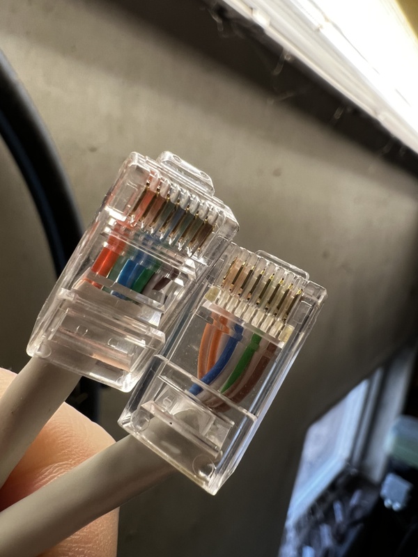

Nieuwe situatie met nvr en twaalf extra camera’s. Die verliezen random de verbinding. Komen ook vrij snel weer online. De oude, nu aangesloten op de nvr hebben geen problemen. Alle mogelijke oplossingen zijn al geprobeerd. Mijn idee is dat de connectoren niet goed zijn.
Links is van de oude camera’s. Rechts nieuw.
Afbeeldingslocatie: https://tweakers.net/i/jLlVY59_cJfSOiGxhFNczsH52yw=/x800/filters:strip_icc():strip_exif()/f/image/474MIuWPNGRO8OSsgEBfeHTs.jpg?f=fotoalbum_large
  • fmrama
  • Registratie: Mei 2014
  • Laatst online: 10-09 19:44
De volgorde van de kleuren is wel ok! Het zit er alleen wat verdraaid uit.
Van nr 1 , lipje naar beneden. is de volgorde: OranjeWit, oranje, GroenWit, Blauw, BlauwWit, Groen, BruinWit, Bruin,
Kijk wel even of alle draadjes goed tot voorin zitten.
[ Voor 13% gewijzigd door fmrama op 07-02-2022 10:36 ]
