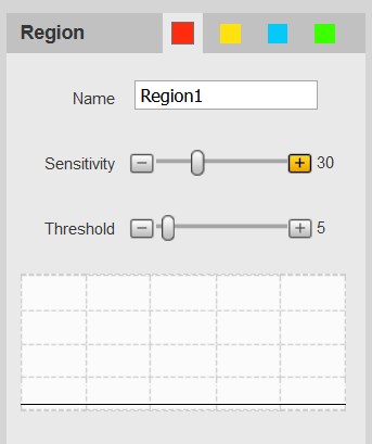

In de DMSS app ga ik naar de recorder, zorg dat ik het beeld van de juiste camera ervoor heb en druk dan op instellingen (moertje) >> remote configuratie >> Video gedetecteerd >> motion gedetecteerd >> geavanceerde configuratie.
Dan zie ik dit:
Afbeeldingslocatie: https://tweakers.net/i/7daxXvgvXYd5B7t18wW8_xhihO0=/x800/filters:strip_exif()/f/image/KllRp4g9v4XM8J7w27ah7jYM.png?f=fotoalbum_large
Daar heb je de instelling voor gevoeligheid en als je op regio-instelling druk kun je het gebied inkleuren waar gereageerd moet worden.
Ik mis in de DMSS app wel een instelling, threshold (en de mogelijkheid voor meerdere regio's).
Dit is wat ik kan instellen als ik op de webpagina van de camera inlog:
Afbeeldingslocatie: https://tweakers.net/i/8NOABx7FG_tfPd9QvA3LkwS0A8s=/full-fit-in/4000x4000/filters:no_upscale():fill(white):strip_exif()/f/image/66ZMdQfViN6upEl2U9LlAHr1.png?f=user_large
Dus misschien kun je beter daar (of via de NVR) de instellingen doen.

Super bedankt! Zo ver in detail (die regio-instelling) was ik nog niet gegaan.
Is de webpagina van de Dahua cameras een algemene url? Want deze heb ik niet doorgekregen van mijn installateur... Enkel de DMSS app.
Ligt er een beetje aan hoe het geïnstalleerd is. Hangen ze zo in je netwerk dan kun je er direct bij via het ip-adres. Zitten ze rechtstreeks op de NVR aangesloten dan moet je ze ook via de NVR benaderen (en dat werkt niet altijd goed).
Je kunt de instelling ook "in" de NVR doen, door met een webbrowser naar het ip-adres te gaan en in te loggen.
In het hoofdmenu klik je dan "Alarm", en dan "Video Detection".
En dan verwacht ik een soortgelijk scherm als onderstaand. bij channel kies je de camera en daarnaast naast "region" het knopje "setting" geeft dan de instellingen.
Afbeeldingslocatie: https://tweakers.net/i/yzl78I1evqONa_1xmIb9wcNmV5s=/800x/filters:strip_exif()/f/image/SYfSIleXkf6cA9ep13lKaZc3.png?f=fotoalbum_large
Optie 2, de webpagina van de camera openen via de NVR:
Klik bij de webpagina van de NVR rechtsboven op System >> Camera, dan krijg je een scherm als hieronder.
De lijst met camera's heeft een kolom "webpage", als daar een blauw IE-icoontje staat kun je daar op klikken en ga je als het goed is naar de webpagina van de camera.
Afbeeldingslocatie: https://tweakers.net/i/QEfcao-43uTrQrTxrcEhElKqWi4=/800x/filters:strip_exif()/f/image/W4bJt7kpzRFZoZlB38EBIvw7.png?f=fotoalbum_large
Ik hoop dat je er wat aan hebt, veel succes :)

Vandaag maar eens een FW update gedaan voor 2 x IPC-T5442T-ZE, een klein jaar geleden aangeschaft via Andy. Ik kwam er gelijk al achter dat het gebruik van een andere browser een wereld van verschil uitmaakte.
Voorheen gebruikte ik Chrome en nu IE. Ineens had ik er een behoorlijk aantal icoontjes bij die ik daarvoor niet eerder gezien had in Chrome
Afbeeldingslocatie: https://tweakers.net/i/_v-9PMnSBSompK6cqvGk5BdiEMU=/232x232/filters:strip_exif()/f/image/EIRrC51A19V6z9KzXKh3bNCG.png?f=fotoalbum_tileAfbeeldingslocatie: https://tweakers.net/i/Glb0RsoYP0dP5dpxtvWV9738Ek0=/232x232/filters:strip_exif()/f/image/JI2v4FpMuZpY8ohMC9Ueur4f.png?f=fotoalbum_tile
Omdat ik beide cams weer opnieuw in moet stellen vroeg ik me af wat nu wijsheid is? Via Synology Surveillance Station kan ik kiezen voor de Dahua cam of de ONVIF variant. Welke is beter om te kiezen en waarom?
Afbeeldingslocatie: https://tweakers.net/i/PUofCpTQEjF8DIG99bYdDoNM4GM=/232x232/filters:strip_exif()/f/image/27uVMeY57NtKYC2Q1pq98qPB.png?f=fotoalbum_tileAfbeeldingslocatie: https://tweakers.net/i/Qr2aq38pZcp3-Id1Z_xoRMIY0Ic=/232x232/filters:strip_exif()/f/image/1mSsGbpOoF79OrAIc6WxGXQR.png?f=fotoalbum_tile
