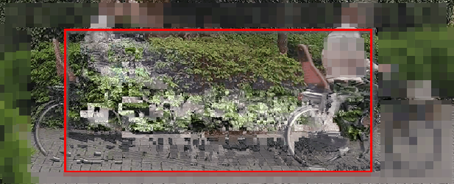

Waar ik me de laatste tijd aan stoor is het volgende, bij objecten die langs de camera komen (langzaam of snel) zie je soms het onderstaande. Dit is niet altijd het geval. Het lijkt er op dat zodra de persoon/voertuig in beeld komt het optreed, allemaal pixels die binnen een seconde weer oplossen.
Kan iemand mij vertellen waar dit door komt en belangrijker nog, hoe dit op te lossen is.
Afbeeldingslocatie: https://tweakers.net/i/Ygo6UeSP_Vj6svMfJQssV-nkLCk=/full-fit-in/4000x4000/filters:no_upscale():fill(white):strip_exif()/f/image/6aQI8QV5QwzoxJfvs7vO2RRX.png?f=user_large
Ik heb de volgende apparatuur en settings:
Dahua IPC-HDBW5831R-ZE
3840*2160
15 FPS
CBR 10240 kb/s
I Frame interval 15
De NVR is een Synology 215j met de Synology Surveillance station.
Ping83 schreef op maandag 25 april 2022 @ 13:44:
3840*2160
15 FPS
CBR 10240 kb/s
I Frame interval 15
Probeer eens je bitrate iets lager te zetten, of je iFrame naar 30. Of beide.
  • Ping83
  • Laatst online: 12-09 18:43
Verwijderd schreef op maandag 25 april 2022 @ 17:38:
iFrame naar 30 gezet, het ziet er tot nu toe goed uit. Bedankt!

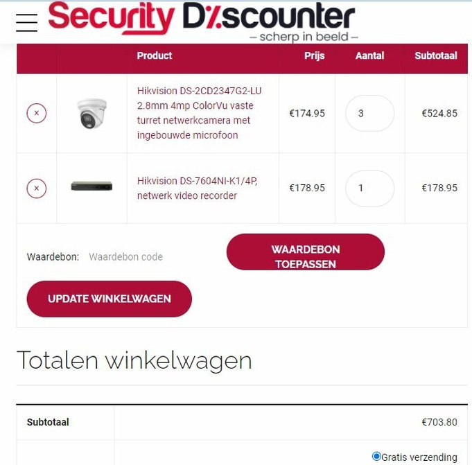

Krijg nu een prijs van andy voor 164 dollar per camera en hij heeft geen 4 kanaals NVR ( wil maar 3 camera's dus 4 kanaals is voldoende voor mij. Maar zijn aanbod is dus
3x camera á $ 164,- + 1x NVR7608-8P-4K2/NVR7616-16P-4K2 á $ 240,-
Voor de totale set kom ik dan na omrekenen met huidige dollarkoers van 95 cent op 695,-
(Weet niet of dit incl btw is heb het nagevraagd maar nog geen reactie maar sowieso excl invoerrechten)
Securitydiscounter kan ik wel een 4 kanaals NVR selecteren en dan kom ik uit op :
https://securitydiscounter.nl/hikvision-ds-2cd2347g2-lu-28mm
https://securitydiscounte...-recorder-ds-7604ni-k1/4p
Afbeeldingslocatie: https://tweakers.net/i/WqvVAyMgjsEdya53W3QxVU5iOTM=/full-fit-in/4920x3264/filters:max_bytes(3145728):no_upscale():strip_icc():fill(white):strip_exif()/f/image/hskZnvdog57k5DRWwI327YSK.jpg?f=user_large
Totaal dus € 703.80
Ja het is geen 8 maar 4 kanaals ( heb niet meer nodig) maar geen bijkomende kosten meer zoals BTW/invoerrechten en ook garantie via nederlandse winkel. Zijn er hier ervaringen met deze winkel ?

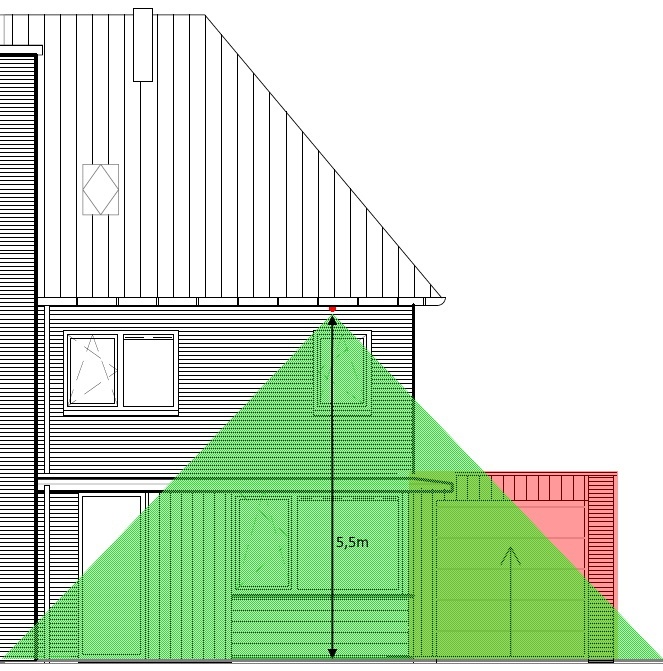

Ben nu voor het eerst met camera's bezig, al een paar jaar af en toe aan het rondneuzen qua informatie, maar wil nu de stap eindelijk gaan maken.
Ik zou graag de voorkant en de achterkant van het huis op deze manier in de gaten willen laten houden.
Dit zou qua installatie lijkt me het mooist uitkomen vlak onder de dakgoot.
Hier heb ik juist ook makkelijk de mogelijkheid UTP kabels heen te trekken.
Ik ben alleen benieuwd of het goed zal gaan werken en ik er daadwerkelijk iets aan heb in combinatie met een IPC-T5442T-ZE van Andy.
Afbeeldingslocatie: https://tweakers.net/i/uOnpna9nQAJxNYgsjzUGNBqRXig=/full-fit-in/4920x3264/filters:max_bytes(3145728):no_upscale():strip_icc():fill(white):strip_exif()/f/image/S5OIGdC2CJ2j49nw8hsBAb4W.jpg?f=user_large
Zo'n zelfde camera wil ik ook bij de voordeur onder de luifel plaatsen, dit voor de toezicht op de voordeur en steeg naar de achterkant van het huis.
Iemand die me hierbij kan helpen cq kan aangeven of dit goed zal gaan werken?

Als je camera’s zo hoog hangt zie je alleen de bovenkanten van hoofden.
Iemand herkennen zal erg lastig worden.

Jeweetje schreef op dinsdag 10 mei 2022 @ 15:26:
Inderdaad, veel te hoog.
Deel dit door twee.
Iets van 2,5m is een stuk beter.
Onder de luifel bij de voordeur kan ook.

  • Piet91
@Theetjuh Het is leuk voor overzicht, om te zien waar iemand vandaan komt/heen loopt e.d.
Maar verwacht niet dat je personen gaat kunnen herkennen/identificeren.

Theetjuh schreef op dinsdag 10 mei 2022 @ 19:59:
Onder de luifel bij de voordeur gaat er sowieso een komen, maar wil dus juist een plek voor andere camera’s zodat ik een totaal beeld krijg.
Ok, begrijp ik.
Kun je ook een tekening laten zien vanaf boven gezien.
Plattegrond met daarop het gebied wat je in beeld wilt krijgen.
Wellicht is een camera op de garage een optie die richting de oprit/straat kijkt.
Een zoom camera is wel mooi en handig maar helaas niet zo lichtgevoelig.
Daarmee moet je ook rekening houden.

Qua tekening kom ik morgen ff op terug, maar ben bang dat de garage/luifel te ver naar achteren staat.
Daardoor krijg je helaas geen zicht op het raam aan de voorkant ben ik bang.
@HoppyF helaas geen tekening, maar op de tekening staat de luifel zo'n 3m van de voorkant van het huis af.
De woning is 6m breed en zoals je al van het vooraanzicht kunt zien, hebben we aan de linker kant een kamer hoogte lang raam.
De voortuin is niet echt groot, van ik schat zo'n 3 a 4 meter diep.

Theetjuh schreef op dinsdag 10 mei 2022 @ 23:11:
Altijd beetje lastig te beoordelen, maar een meter of 4 breed bewaken zal wel gaan lukken.
Je hebt dan nog een tweede camera nodig voor het stuk bij de garage.
Denk dat een camera met vaste lens maar lichtgevoelig een voorkeur heeft boven een zoom camera.
De zoom camera zou dan de tweede kunnen zijn.
De beeldkwaliteit ‘s nachts is denk ik wel van belang. Is er nog wat licht in de nacht?
Bv straatlantaarns of een lamp bij je huis die al dan niet permanent brandt of op beweging reageert.

Bij de voordeur komt er een onder de luifel, ik heb juist de keuze gemaakt voor de IPC-HDW5442T-ZE door de goede review op ipcamtalk en dan vooral de nightvision.
Er hangt een buitenlamp welke binnenkort op motion gaat, maar moet nog een sensor regelen O-)
Vanaf de garage gezien, heb je links voor een straatlantaarn aan de andere kant van de straat.
Eventueel wil ik nog wel spotjes in de luifel of iets van een floodlight gaan plaatsen mocht het toch niet scherp genoeg zijn, is ook weer een schrik effect lijkt me.
Mocht het ophangen aan de dakgoot echt niks doen, dan misschien door de gevel op de eerste verdieping.
Maar dat is toch wel iets wat ik liever niet zou doen.

Theetjuh schreef op woensdag 11 mei 2022 @ 10:26:
Ik bedoel met licht in de nacht niet een floodlight maar een kleine lamp.
Laten we zeggen een LED lamp van 10W of minder.
Als je wat licht hebt zou je een Full Color camera kunnen overwegen zonder infrarood.
Dan heb je kleurenbeelden in het donker.
Dat werkt echter alleen op een niet te grote afstand want je kunt niet je hele tuin en straat verlichten tenzij er toevallig een straatlantaarn boven hangt.
Even ter vergelijking, de zoom camera heeft een F1.8 lens een Full Color heeft een F1.0 lens.
Dit scheelt nogal in de lichtgevoeligheid.
Maar het zijn ook heel verschillende soorten camera’s.
Ik noem het toch maar even.

Ben toch voor de set van security discounter gegaan met de Hikvision DS-2CD2347G2-LU en de DS-2CD2347G2-LU 2.8mm 4mp Colorvu.
Moet nog wel even uitzoeken hoe de verlichting op mensen kan inschakelen en hoe die events aan kan maken op de video zodat je sneller iets terugvindt. Iemand enig idee waar je kan terugkijken hoelang je nog kunt opnemen in de huidige stand ?
Wel positief verast over de goede beeldkwaliteit ook bij maar een heel klein beetje licht. Zelfs snachts is de tuin goed zichtbaar in kleur.
Nu nog definitief monteren want ze waren vergeten de netwerkkabel bij te voegen. WIl toch een rolletje CAT6 kabel bestellen met nieuwe rj45 pass through connectors dus dat komt wel goed.
Maar toch een vraagje, qua hoogte weet ik liever hoger ivm vandalisme maar dan zie je gezichten alsnog niet goed. Zat zelf te denken aan rond de 160/170cm hoogte, dan heb ik WEL gezichten vol in beeld als je bij de deur staat. Voordat ze bij de camera zijn staan ze er dan toch vol in beeld.

harley schreef op donderdag 12 mei 2022 @ 20:26:
Ook moet ik nog een geschikte locatie voor de NVR, de meterkast is 1 voor de hand liggend en 2 te klein ( niet diep genoeg) Dus ben benieuwd waar anderen hem hebben staan. Want een camerasysteem is 1 maar inbreker die de NVR losrukt en meeneemt heeft nog weinig nut gehad. Overweeg hem zelfs in de kruipruimte te monteren.
Een zichtbaar opgehangen camera werkt in zekere zin ook preventief.
Een crimineel met kwade bedoelingen kan altijd een camera vernielen ook al hangt deze op hoogte.
Ze weten echter ook dat dit zinloos is omdat de beelden al opgenomen zijn en meestal niet in de camera bewaard worden.
Een NVR is een doelwit maar ook daarvoor geldt dat beelden ook nog elders in de Cloud kunnen staan.
De NVR meenemen heeft dan ook geen nut.
Een dief kan een camera ontwijken maar er kunnen ook nog onopvallende camera’s zijn die hem opnemen zonder dat hij weet dat dit gebeurd is.
100% veilig en inbraakproof blijft lastig.
