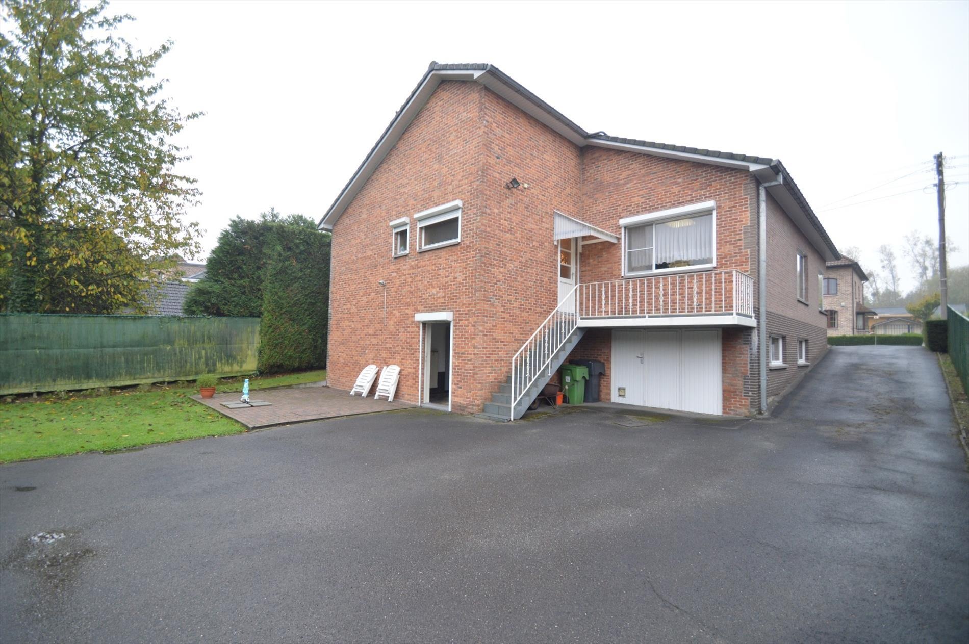

Ik heb samen met een vriend nog even gekeken voor de bovenvermelde setup, ik heb nog enkele vragen.
Ik zou een NVR verkiezen met een switch ingebouwd, wat vinden jullie van onderstaande?
https://www.videofrank.nl...nvr2104-4p-4ks2-4xpoe-4ch
Inzake de harde schijf is het niet duidelijk, kan er in de NVR een 2.5" of een 3.5" harde schijf?
Wat vinden jullie van deze 3MP camera?
https://www.videofrank.nl...ir-dome-motor-zoom-poe-sd
Ik stel deze vraag om jullie bevindingen te weten.
Bedankt!

Aan zijkanten niet, het loopt naar beneden (hoogteverschil is ongeveer 2 meter tov de voorzijde van het huis.)
Foto ter verduidelijking:
Achterzijde gevel
Aan de andere zijde die je niet ziet zijn er 3 ramen van de slaapkamers en 2 vanop het kelderniveau.
De poort is ook geen evidente onder het balkon.
Zoals je ziet heeft deze zijde ook de nodige uitdagingen...

@masauri Ah, duidelijke foto's, daar kunnen we wat mee.
Het scheelt dat de zijgevels geen openingen hebben (en zo te zien; sowieso lastiger te bereiken zijn door de helling) want dan hebben die gebieden/gevels niet zo'n prioriteit voor de camera's; m.a.w. je kunt je inderdaad voornamelijk op de voor- en achterkant richten.
Wat betreft voorkant; ik zou inderdaad 2 vari-focal camera's plaatsen op de rode vierkanten.
De linker gericht op parkeerplaats 1 en de rechter wat meer richting de brievenbus.
De optimale kijkrichting en lensbrandpunt zul je tijdens installatie moeten verfijnen; maar dat is het fijne van vari-focal; dat kun je dan nog doen. :P
Aan de achterkant kun je denken aan eveneens 2 vari-focal camera's op de hoeken en dan ongeveer op balkonhoogte. (de rechter bijvoorbeeld op dat kleine stukje muur rechts van de garagedeur.

Piet91 schreef op zondag 10 februari 2019 @ 21:25:
(een ladder plaatsen heeft al de nodige problemen gehad, dus op dat vlak al handig)
Zowel voor- als achterkant met vari-focals werken lijkt me sowieso aangewezen.
De IPC-HDW5231R-ZE die ik reeds aanhaalde lijken me wel geschikt hiervoor?
Naar plaatsing aan de achterzijde had ik achter onderstaande in gedachten:
Achterzijde gevel 2
Dit omdat het afdak er hing omdat de slagregen zo komt als er een goeie regenbui is. (zo zijn de cams al wat beter beschermd, als ook makkelijker te plaatsen. (hoewel je hier ook al over 6,5 meter spreekt.
Het rode rondje langs het balkon was waar jij bedoelde?
De hoogte onder het balkon is lager dan 1m90 (bouwfout indertijd). Dus makkelijk af te breken/bedekken enz.
Ik dacht dan evt een extra cam te verbergen onder de trap ergens en die richting oprit/deur/poort te laten kijken. (daar is het enorm donker onder dus lijkt me ideaal daar).
Van waaruit de foto getrokken is zou in de verdere toekomst nog een carport gezet worden.
Dat lijkt me dan ook een ideale locatie om dan van daaruit zo naar het huis te kunnen kijken.

masauri schreef op zondag 10 februari 2019 @ 22:27:
Zeker. Als je geen behoefte hebt om geluid op te nemen zou je ook de genoemde IPC-HDW2231R-ZS kunnen nemen. Die is nagenoeg gelijk op dat aspect na; maar wel een paar tientjes goedkoper.
[Afbeelding: Achterzijde gevel 2]
Ik denk dat je wat teveel zorgen maakt over regen; de genoemde camera's hebben geen last van regen.
Zo hoog plaatsen klinkt aantrekkelijk omdat je veel overzicht hebt, maar het gevolg is dat je personen niet of nauwelijks kunt identificeren omdat je ze allemaal van bovenaf bekijkt.
Dat effect wordt nog meer versterkt als ze een pet/hoed o.i.d. dragen; dan zijn die beelden onbruikbaar.
Die locatie rechtsboven (bij de regenpijp) zou je misschien wel (te zijner tijd) kunnen gebruiken voor een camera die naar de voorkant/poort is gericht en op die manier de poort en zijgevel/inrit vast legt.
Op zich wel te gebruiken als locatie voor een camera die puur voor wat overzichtsbeelden van de tuin zorgt; beelden die enigszins tonen wát er gebeurd; maar niet wie het doet.
Dat is de locatie inderdaad, en dat laatste klopt tot een zeker mate, maar daarom gebruik je het liefst meerdere camera's die elkaar - min of meer - afdekken en zodra ze je camera (mogelijk) onklaar hebben gemaakt staan ze al op beeld.
De beste hoogte voor een camera is op maximaal zo'n 2-2,5 meter omdat dat op hoofdhoogte is; je kijkt dan recht in iemands gezicht wat beelden oplevert waarmee je de grootste kans hebt om iemand te identificeren.
Inderdaad. Lijkt me ook een optimale locatie voor een camera die de oprit bekijkt.
