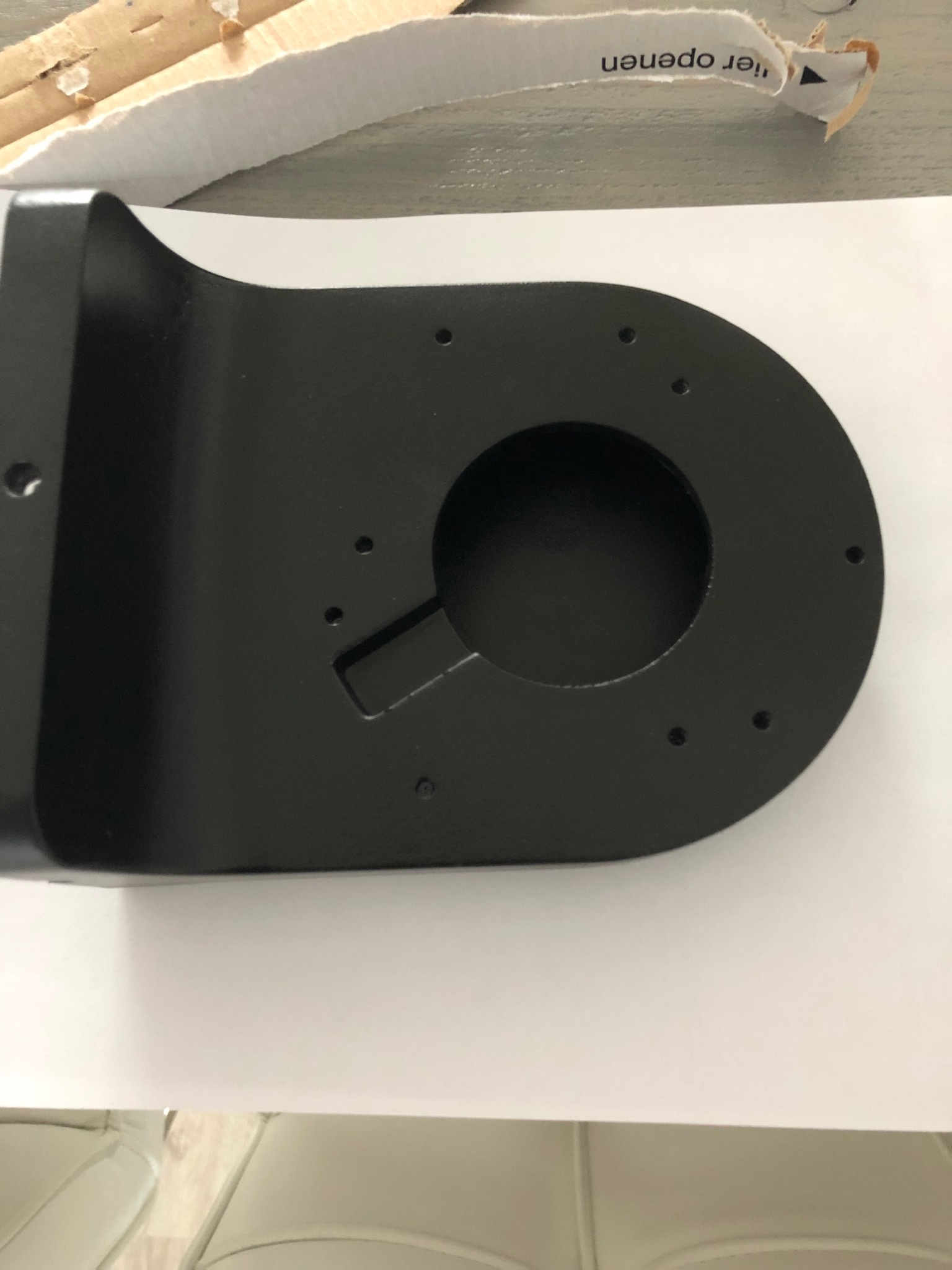

Een (voor mij niet simpele) vraagje: ik heb een Turret camera besteld voor aan mijn voorgevel (heb ik eerder al gepost). Maar nu vraag ik me af of ik deze rechtstreeks aan de muur kan bevestigen, of dat ik beter een muurbeugel kan gebruiken zoals deze:
Afbeeldingslocatie: https://www.365cam.nl/wp-content/uploads/2013/07/HDWJ2431R-ZS-met-muurbeugel-300x300.jpg
M.a.w.: wat is het verschil?

iMars schreef op maandag 11 februari 2019 @ 23:59:
In de beugel kan je je bekabeling kwijt.

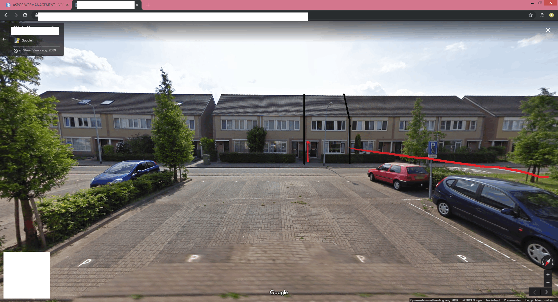

Ik heb nu een Reolink RLC-511W boven de voordeur hangen, deze filmt onze voortuin en een deel van de straat.
Nu zou ik graag willen uitbreiden en een extra camera aan de voorgevel hangen, bijvoorkeur een Reolink omdat ik dik tevreden ben over de beeld kwaliteit (ook in het donker) en de prijs is ook zeer goed te noemen zeg maar :+
Huidige situatie:
Afbeeldingslocatie: https://tweakers.net/ext/f/OzzvK0T0n6z4PUVYwEDo2TTv/medium.png(ik woon tussen de zwarte strepen :) )
Op de rode stip hangt nu een camera die hoofdzakelijk dient als gadget voor de deurbel maar werkt prima.
Ik zou graag wat meer beeld willen hebben aan de andere kant, het idee is om er rechts bij het kozijn boven nog een camera te plaatsen die de andere kant van de woning kan filmen inclusief een deel van de parkeerplaats...
De RLC-410W heeft: f=4.0mm F=2.0 met Horizontal: 80°, Vertical: 42°
De RLC-511W heeft f=2.7-12 mm Auto-Focus, F=1.6 met Horizontal: 90° ~ 31°, Vertical: 67° ~ 24°
Wie o wie heeft de goudentip?
Andere optie is om de 511W te vervangen voor een 422W (dome model) en dan de 511W naar boven te verplaatsen.
Aangezien ik nog een behoorlijk bedrag aan Bol.com bonnen heb zou daar de voorkeur naar uitgaan

Paddywacker schreef op dinsdag 12 februari 2019 @ 10:57:
Plus je kunt beter richten.

Toppe schreef op dinsdag 12 februari 2019 @ 11:19:
Kun je misschien wat meer vertellen over je ervaring met Reolink? Ben benieuwd naar de kwaliteit van de camera's en de user-friendlyness van de app.
Heb nu een Dahua C22 als babyfoon camera maar ben erover aan het denken om meerdere camera's te gaan kopen voor in het huis, voordeur en tuin. Reolink lijkt best wel mooi spul te zijn, maar op ipcamtalk.com is men niet echt positief, dus ben benieuwd naar de ervaringen hier!
Ik neig momenteel naar de C2 (https://www.epine.nl/came...pro-5mp-binnen-ip-camera/) voor de 2 babykamers en voor de woonkamer, en de Argus 2 (https://www.epine.nl/camerashop/ip-camera/reolink-argus-2-/) voor de voor- en achterdeur waar ik geen stroomaansluiting heb.

Sanderrr schreef op dinsdag 12 februari 2019 @ 12:14:
Qua beeld kwaliteit is het allemaal dik in orde maar de interface valt iets tegen. Heb er zelf een SD kaartje in zitten en de playback functie werkt prima alleen mis je hier een aantal opties zoals het kunnen afspelen via beeld-per-beeld maar al deze 'irritaties' zou je kunnen oplossen met een NVR oid en hiervoor zit ik zelf te denken aan MotionEye OS :9
Als je wat fotos wilt stuur dan even een PB'tje
(Tip: Koop ze bij Bol.com, kan je ze binnen 30 dagen terug sturen + geen ellende met retour sturen etc :) )
Vraag,
Huidige situatie:
[Afbeelding](ik woon tussen de zwarte strepen :) )
Waarom een tweede camera vraag ik me af.
Je voortuin lijkt mij niet zo groot dat je twee cameras nodig hebt om alles goed in beeld te kunnen krijgen of vergis ik mij hierin?
De parkeerplaats lijkt openbaar terrein te zijn dus het in de gaten hiervan is sowieso al lastig.

HoppyF schreef op dinsdag 12 februari 2019 @ 13:35:
Klopt, is openbaar terrein maar ik kan daar prima een camera ophangen hoor :)
De camera die er nu hangt werkt als deurbel, aangezien de voordeur terug in de gevel zit heb ik een plafond waar hij aanhangt. De andere hoek is nu dus volledig dood en dat wil ik oplossen door in de andere hoek ook een camera te hangen die de rest van de woning afdekt.
Ik ben alleen bang dat 1 extra camera niet voldoende is om die andere hoek in beeld te brengen...?
Naast dat ik zelf een extra camera wilt was dit ook een advies vanuit de politie, zolang je hem maar duidelijk en zichtbaar ophangt en dat kan.
Beetje lastig te bepalen zo maar als jij je voordeur en voortuin in de gaten wilt houden is dat prima.
Stukje van de stoep/straat pak je dan mee als “bijvangst” en dat is toegestaan.
Of een camera zichtbaar of onzichtbaar opgehangen wordt doet er weinig toe. Je zult alleen een bordje/sticker duidelijk zichtbaar moeten plaatsen met de mededeling dat er een beveiligingscamera hangt.

HoppyF schreef op dinsdag 12 februari 2019 @ 14:52:
het filmen met een aangebrachte camera is strafbaar tenzij dit duidelijk is aangekondigd (art. 441b Strafrecht)
Bron
Gelukkig mag ik dus wel de auto filmen. En als de buren komen klagen dan mogen ze de advocaat bellen :*)

Is er misschien iemand die ervaring heeft met de montage van een Foscam FI9853EP op een muurbeugel van Dahua PFB203W. Foscam heeft namelijk zelf geen beugels om deze camera`s horizontaal te kunnen plaatsen tegen een verticale muur. Andere camera`s aanschaffen vind ik op dit moment nog niet noodzakelijk. Uiteindelijk wil ik wel een keer testen met een StarLight versie en daarom dan ook het idee van de Dahua beugels
En is er toevallig iemand die ervaring heeft met deze camera`s. Wellicht zijn deze in te bouwen in een deurpost als alternatief voor een Ring deurbel

raymonvdm schreef op dinsdag 12 februari 2019 @ 16:35:
Hier een foto van mijn PFB203W. Mogelijk kan je aan de gaten zien of je de Foscam hier op kunt monteren.
Dahua PFB203W

SkorpionNL schreef op dinsdag 12 februari 2019 @ 16:48:
[Afbeelding: Dahua PFB203W]
Deze heb je toevallig niet over / je woont toevallig niet rond 825x / 826x ?

raymonvdm schreef op dinsdag 12 februari 2019 @ 17:09:
Nee helaas, deze ga ik een dezer dagen monteren. (Woon ook niet in de buurt. ;))

SkorpionNL schreef op dinsdag 12 februari 2019 @ 19:03:
Ik had ondertussen ook in de specificaties ontdekt dat de camera voet breder is dan deze beugel dus ik moet nog even verder zoeken 8)

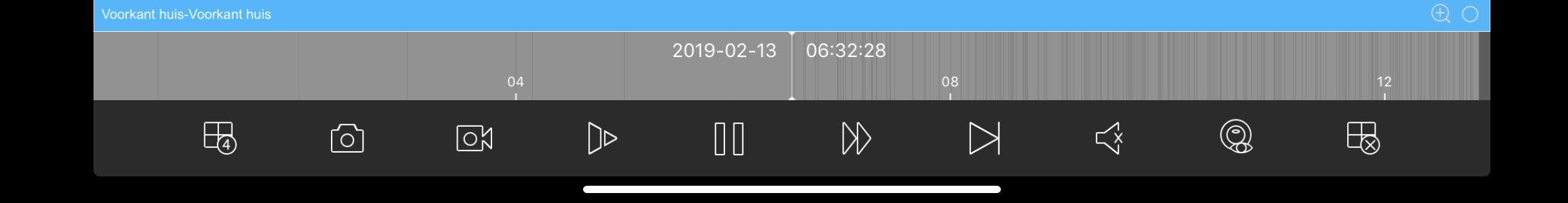

allen,
werk ondertussen al een tijdje met 2 dahua camera's en bijbehorende NVR (nogmaals @Piet91 bedankt :) )
de NVR loopt gewoon 24/7 door en heb nog niet veel aan triggers of alarmen ingesteld.
Aangezien ik 24 uur opneem is meldingen op telefoon oid op dit moment helemaal niet van toepassing/ingesteld.
Wat wel handig zou zijn is dat ik niet altijd alles terug hoef te kijken en dat ik dus op de tijdlijn van de NVR wel kan zien wanneer er iemand in de buurt/aan de deur is geweest. Moet ik hiervoor dan toch iets van tripwire of IVS aan gaan zetten? (los van of ik hiervan een melding wil op mijn mobiel)
Plat gezegd: hoe zorg ik ervoor dat ik op de tijdlijn van de NVR die momenten dat er wat gebeurt snel kan vinden?

Mafbal schreef op woensdag 13 februari 2019 @ 12:45:
allen,
dank alvast allemaal
Je kunt inderdaad motion detection aanzetten en/of tripwire.
In het overzicht bij het afspelen kun je dan alleen de events laten afspelen of op een bepaald tijdstip gaan kijken.
Op mijn iPad met de iDMSSHD lite, ziet dat er zo uit.
Hier zie ik dus zowel de 24/7 opnames als de events bij elkaar.
Zou ik alleen de events kiezen dan zouden de verticale grijze streepjes oranje van kleur zijn.
NVR

@HoppyF top thanks.
dit gaat dus onafhankelijk van of je die tripwire nou een melding laat doorzetten naar domotica, mail of telefoon. Dat hoef ik allemaal niet direct het gaat me gewoon om het gemak van terugzoeken zeg maar.
Ik ga eens even spelen met die tripwire instelling/IVS
  • HoppyF
  • Laatst online: 27-10 22:30
Mafbal schreef op woensdag 13 februari 2019 @ 17:38:
@HoppyF top thanks.
Ik krijg ook geen meldingen per e-mail o.i.d.
Kun je gewoon instellen.
Wel moet je bij tripwire ook een periode opgeven. Bv 24/7 iedere dag.
De kleur hiervan is bij mij in de NVR oranje.
Opmerking:
Ik heb nog wel het probleem dat ik eerder heb genoemd, dat het pre event record tijdstip van bv 5 seconden niet goed wordt meegenomen. Kortom, iemand “loopt” over de tripwire lijn en dan begint het opnemen van het event. De tijd die ervoor zit dus als de persoon komt aanlopen, had ik ook graag in het event gezien.
Volgens Piet91 mogelijk een bug, maar wellicht werkt dit bij jou wel goed.
