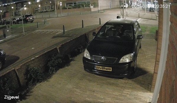

Goedemorgen allen,
Afgelopen week heb ik een start gemaakt met het project camera’s. Het enige wat tot nu toe is gelukt, is het draaiend krijgen van een wificam. Al het andere (nog) niet... Daarover heb ik dus de nodige hulpvragen.
spulletjes
Ik heb het volgende gekocht:
- NVR 4108HS-8P-4KS2 gekocht (via Andy)
- 3x SD22404T-GN (via Andy)
- 1x SD22204T-GN (wifi)
- 1x 4 TB WD purple
wat werkt wel
- De wificam heb ik draaiend: alle functies werken via de app imou.
- De NVR werkt: ik kan vanalles instellen en hij ziet ook de wificam (maar dat is dan alles)
- 1x SD22404 werkt: op een premade UTP-kabel krijg ik beeld.
wat heb ik gedaan
- ik heb de NVR aangesloten op de router met een UTP-kabel. Ik heb in de router niets veranderd (niet ingelogd). Ik heb nog niet kunnen kijken of ik via mijn windows laptop de NVR kan bereiken.
wat werkt niet
- mijn skills om UTP-kabels te maken… Ik heb al 10 stekkers verprutst en nog steeds is het niet goed. Ik snap niet wat ik verkeerd doe, ik volg alle instructies op, maar de kabel blijft niet in de stekker zitten en de aders maken ook geen goed contact op een of andere manier.
- De WD purple 4 TB wordt niet herkend door de NVR. De NVR zegt simpelweg dat er geen HDD in zit. Bij het booten van de NVR hoor ik wel geluiden die duiden op een harde schijf die geluid maakt, maar dat is dan ook alles. vermoeden: defecte HDD. Ik heb al een retourzending bij amazon aangemaakt. :(
- De wificam plopt op in de monitor waar je beelden kan zien, maar de NVR zegt “can not find network host”. Ik heb de camera een naam gegeven via de app imou (naam: wificam) en een wachtwoord. In de NVR moet ik een username (standaard admin) en een wachtwoord opgeven. Maar connecten doet ie niet.
Mijn netwerkaanleg skills zijn beperkt, dus ik denk dat daar een deel van het probleem zit (en dus ook de oplossing). Kan iemand me een beetje op weg helpen? Ik heb hier gewoon van gedroomd vannacht, dus kennelijk houd het me meer bezig dan goed voor me is… 8)7 |:(
Alvast bedankt! :)

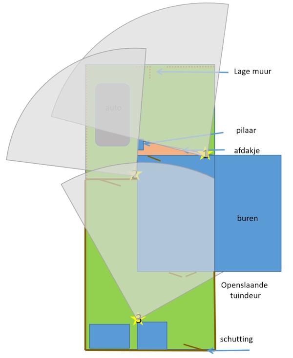

Voor mijn nieuw te bouwen woning ben ik nu in de fase aanbeland dat ik elektra en loze leidingen moet opgeven. Ik wil ook voor een aantal POE camera's loze leidingen laten plaatsen maar kom niet helemaal tot een goede opstelling en wat advies is zeker welkom.
De woning komt aan de rand van een wijk te staan, straat aan de voorzijde goed verlicht maar aan de zij- en achterkant erg donker.
Doel:
-Live dekking en opname mogelijkheden zijkant, achterkant en oprit woning
-Zichtbaar aanwezige camera's, maar wel subtiel genoeg om niet te storen
Zelf dacht ik aan een aantal bullet camera's met de volgende dekking:
Afbeeldingslocatie: http://i68.tinypic.com/2cehyk0.jpg
Tips of betere ideeen?
[ Voor 4% gewijzigd door ATCO op 10-03-2019 20:24 . Reden: image link ]

ATCO schreef op zondag 10 maart 2019 @ 20:17:
Voorkant huis bij groen camera richting auto,
Uitbouw garage achterkant richting waar de gele camera zit voor de achtertuin en gevel. Je loopt zo tussen geel en paars door naar je schuifpui.
  • Goverman

jacovn schreef op maandag 11 maart 2019 @ 08:31:
Ik vraag me af of de kijkhoek wel klopt bij de cameras op de tekening.
Ik mis een stuk aan de onderkant op de tekening waar de auto en oprit op staat. Ik zou juist dat stuk in beeld willen hebben.
Doel:
Mijn initieel gedachte:
Afbeeldingslocatie: https://i.imgur.com/tvNHmex.jpg
Eventueel ook nog waar je nu paars hebt.
Voor de camera's zou ik de IPC-HDW5231R-ZE nemen, als je audio niet belangrijk vind de
IPC-HDW2231R-ZS.
Als je zeker weet dat je 24/7 genoeg zichtbaar licht hebt op bepaalde plekken zou je op daar de IPC-HDBW4239R-ASE kunnen gebruiken (maar moet je wel eerst bepalen welke focal length je daar nodig hebt).
Hang de camera's daarnaast niet hoger dan 2-2,5 meter.
  • ATCO
Bedankt voor de terugkoppeling, ik ga er even naar kijken.
Ik had de voorkant qua dekking wat opengelaten omdat hier vanaf de straat en overburen een goed zicht op is maar jullie hebben gelijk dat ik het beter kan verdelen.
  • HoppyF
ATCO schreef op maandag 11 maart 2019 @ 12:47:
Tip, let ook even op de kijkhoek.
Bij de genoemde cameras ligt deze op ongeveer 90-100 graden en kun je daarmee een aardig breed beeld bereiken op korte afstand.
Inzoomen kan handig zijn maar dan neem je misschien weer beelden op buiten je tuin die je niet wilt zien.
Hoe dan ook is het leggen van lege leidingen op strategische punten wel aan te bevelen.
Achteraf is dat lastiger te realiseren.
Je zou achter ptz cameras met sensoren kunnen overwegen. Dat wil ik ook maar de 25x ptz leverde wel wat commentaar op van buren :) gemompel over privacy.
Ik denk dat het prima werkt, ze klimmen de tuin in en 2 PTZ units draaien hun kant op. Ze maken toch wat geluid en als het stil is valt het vast op.

De camera's hangen op de volgende plekken:
Afbeeldingslocatie: https://tweakers.net/ext/f/1OU6FqfVcHT3tQDtpoLRNUWc/full.jpg

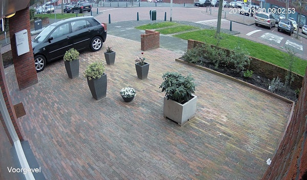

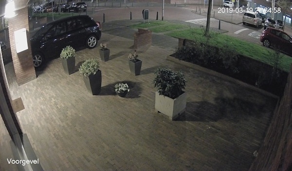

Afbeeldingslocatie: https://tweakers.net/ext/f/a53BPWCL2MTDTgkzLn1yXXSR/full.jpg
overdag
Afbeeldingslocatie: https://tweakers.net/ext/f/dbF3v937D3ru9VCvcpiKrOhs/full.jpg
in de nacht

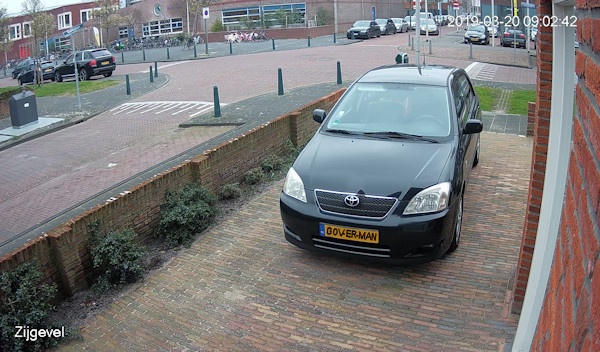

Camera 2 (zijgevel):
Afbeeldingslocatie: https://tweakers.net/ext/f/p6JPC4sooehq0EkrOdT1ubNs/full.jpg
overdag
Afbeeldingslocatie: https://tweakers.net/ext/f/s9He5L3OwTXWduDNKb2sXMNs/full.jpg
in de nacht

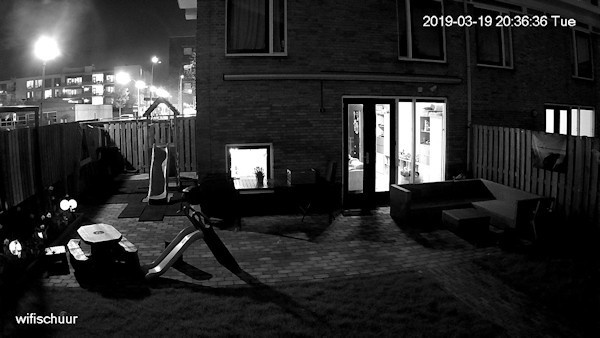

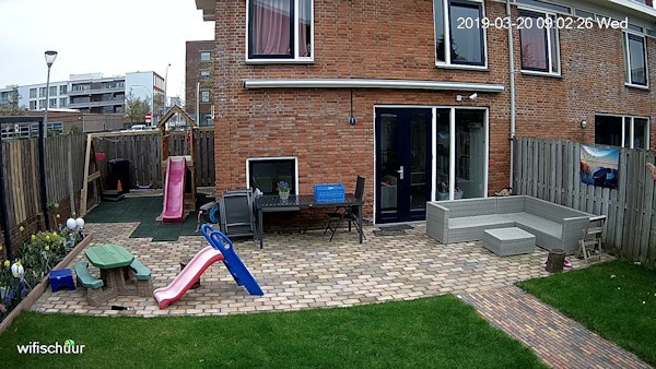

Camera 3 (Op het schuurtje gemonteerd, kijkend naar de achtergevel):
Afbeeldingslocatie: https://tweakers.net/ext/f/A1EO1pIU6weFjSkufvcK1IDw/full.jpg
overdag
Afbeeldingslocatie: https://tweakers.net/ext/f/nS1RsTGpLSIAhRh6rguPF9NX/full.jpg
in de nacht
Om camera 3 beter te laten presteren wil ik nog een lamp aan de achtergevel ophangen. Sowieso hebben we daar in de zomer altijd feestverlichting hangen, maar die ligt nu nog binnen.
Al met al ben ik best tevreden tot nu toe 8)

  • Piet91
Goverman schreef op woensdag 20 maart 2019 @ 11:03:
Misschien liever niet aan achtergevel doen maar aan schuurtje.
Als je een lamp aan de achtergevel doet gaat de camera de belichting daarop compenseren.
Dan krijg je dus of een goed belichte lamp en een donkere tuin, of een enigszins goed belichte tuin met een felle lamp die je beeld verpest. Wat je nu dus ook al ziet bij die camera als gevolg van die lantaarn.
Vergelijkbaar met als iemand in het donker een zaklamp in je gezicht schijnt; je (ogen) ziet niets meer van de omgeving.
EDIT: of als je wel een lamp aan de achtergevel doet; mogelijk een lamp die niet direct in je camera schijnt.

  • HoppyF
@Goverman
Mooi gedaan!
Vooral je kenteken is hilarisch 😂
Camera 3 kun je wellicht nog beter krijgen door de BLC instellingen aan te passen.
Daarmee heb je minder last van de straatverlichting op de achtergrond.

  • sambalbaj
@Goverman
Wat vinden je buren er eigenlijk van dat je hun slaapkamerramen volledig meeneemt met camera 3?
  • Goverman
  • Laatst online: 08-09 22:31
Goverman
not loaded
sambalbaj schreef op vrijdag 22 maart 2019 @ 11:11:
@Goverman
Geen idee, we hebben het ze niet gevraagd. Wel een goed punt trouwens! Ik heb de camera inmiddels wat aangepast, zodat de 1e etage er helemaal niet meer bij staat (ook niet bij ons).
Als alles op jou afkomt, zit jij op de verkeerde baan
  • HoppyF
Goverman schreef op vrijdag 22 maart 2019 @ 11:24:
Privacy mask gebruiken kan ook.
Dan kunnen de buren geen bezwaar hebben.
