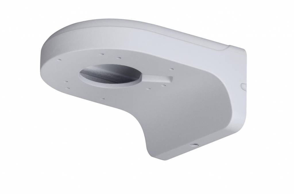

Maverick schreef op dinsdag 26 maart 2019 @ 09:13:
Ik zie door de bomen het bos niet meer.
Wat ik heb is 3 punten op mijn gevel waar een pvc-pijp flush met de buitenwand zit en er een RJ45 connector uit komt. In de meterkast komt mijn synology NAS te staan met surveillance station en een POE router of voeding.
Wat ik nu dus wil is een ONVIF camera met POE die netjes bovenop het gat geplaatst kan worden zodat de bekabeling niet zomaar bereikbaar is en waar ik het RJ45 connector in kan pluggen zonder vreemde verloopjes die ik overal tegen kom.
Het liefst wil ik een dome camera met IR. Waar ga ik nu zo'n camera vinden? Ik zie nergens details van de bevestiging of aansluiting bij websites waardoor ik dit kan beoordelen. (kik een beetje rond een budget van €100,- per camera max).
Over het algemeen bevestig je de camera nooit direct op de muur, maar via een muurbeugel of doos. Voor een dahau camera bijvoorbeeld zoiets:
Afbeeldingslocatie: https://cdn.webshopapp.com/shops/18088/files/234106252/image.jpg
Hier kan je dan je bekabeling in kwijt. Verder zit er een normale RJ45 connector aan zo een POE camera:
Afbeeldingslocatie: https://images-na.ssl-images-amazon.com/images/I/51munnuZlgL._SL1001_.jpg
Be fast .... Be furious....

Bl4ckviper schreef op dinsdag 26 maart 2019 @ 09:33:
Duidelijk verhaal. Waar ga ik nu shoppen voor zo'n set? Ik kom allerlei vage webshops tegen, maar nergens een degelijke waar ik kan zeggen Dome >> POE >> hier is de bijbehorende muurbeugel.
