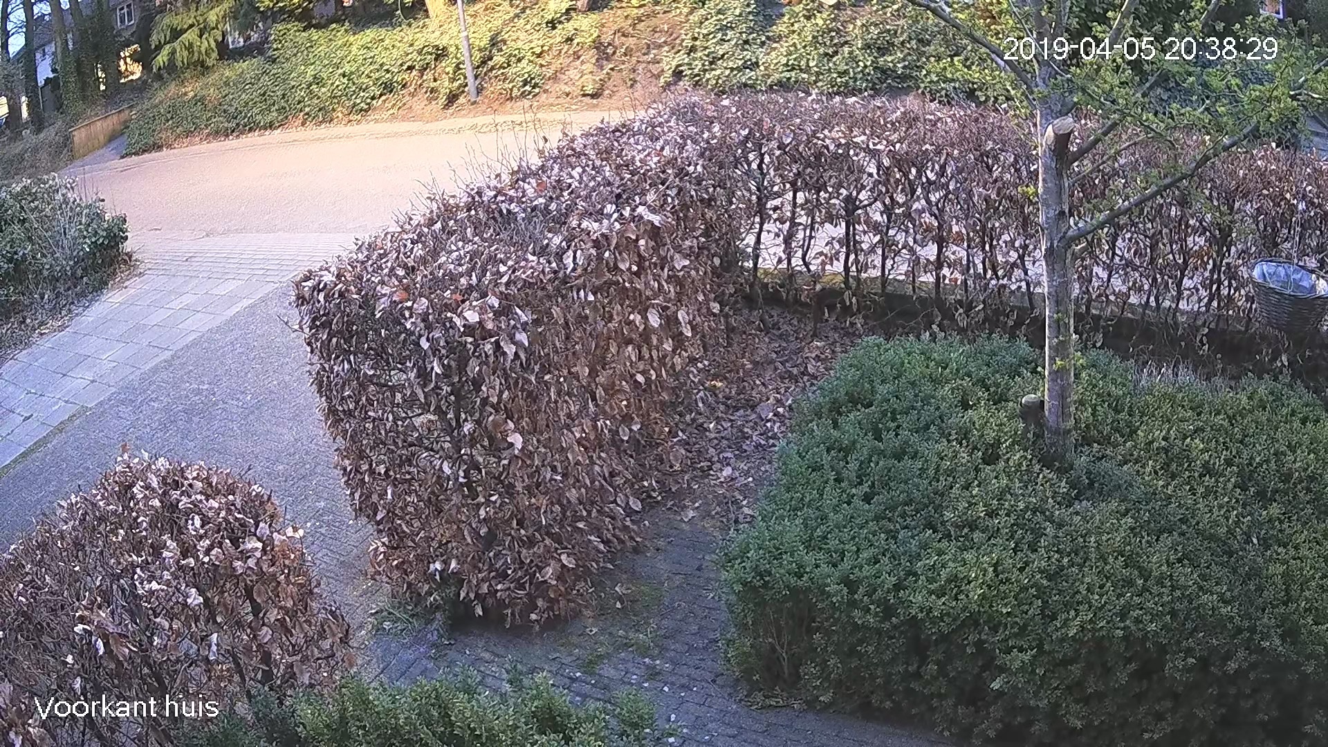

B2 schreef op vrijdag 5 april 2019 @ 19:36:
Full Color betekent kleur in de nacht? Ik meen dat goede verlichting hiervoor noodzakelijk is. Dat heb ik dus niet. Heeft het door Piet91 voorgestelde type deze optie?
@Piet91 geeft het antwoord al.
Goede verlichting heb je niet nodig, wel een beetje verlichting en dat de hele nacht.
Zie dit plaatje van mijn camera (IPC-HDBW4239R-ASE) vijf minuten geleden gemaakt.
Het lijkt heel licht buiten maar dat is het dus niet!
Er staat wel een lantaarnpaal die licht geeft.
In mijn tuin en bij de voordeur is geen licht.
Misschien dat ik nog wel een kleine PIR lamp ga ophangen.
(Klik op de foto om deze in groot formaat te zien)
5 april avond

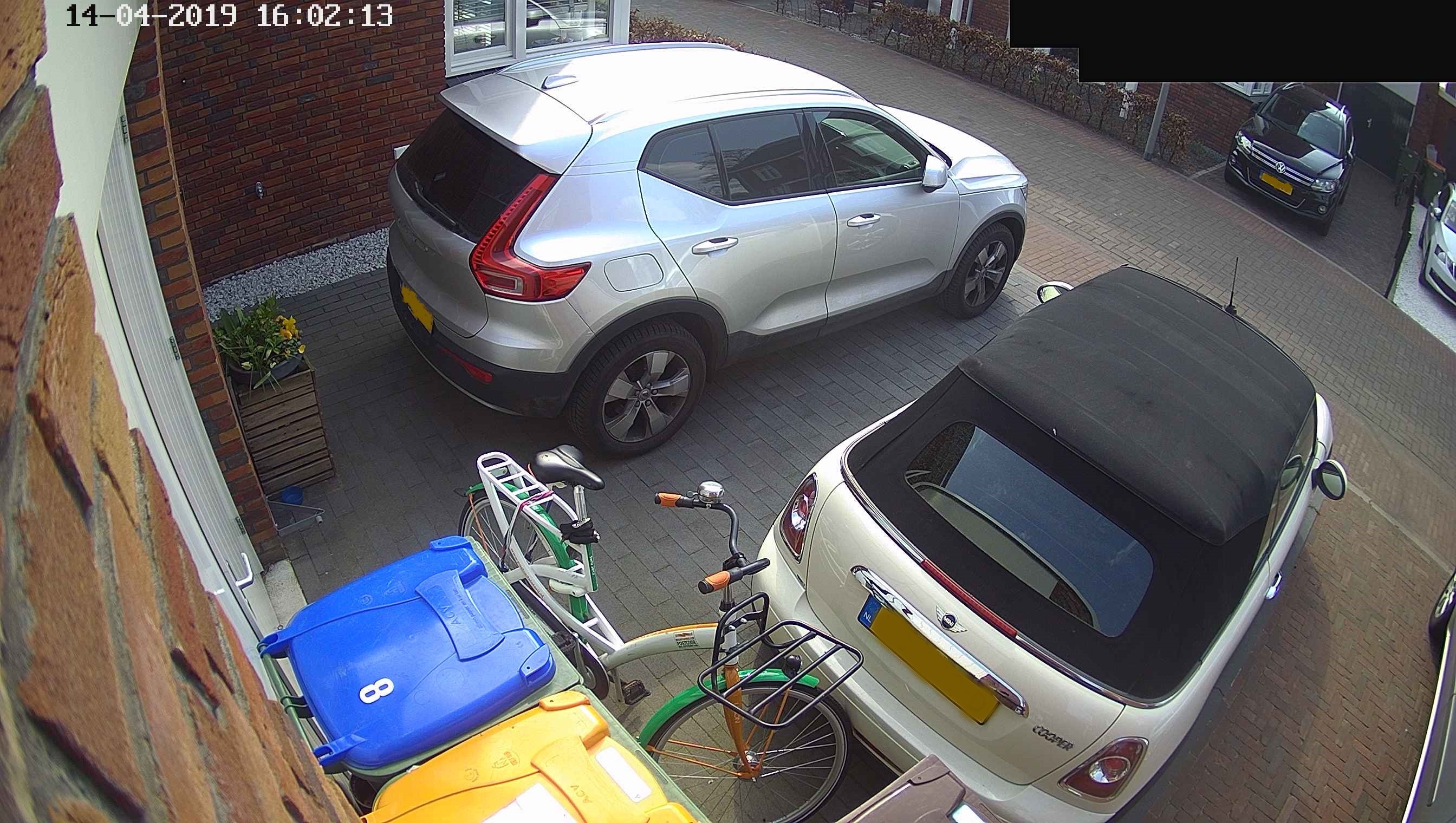

Voordeel van een 2.8mm is dat je wat meer overzicht hebt en soms dus wel de gehele oprit in beeld krijgt. (breder beeld)
Hier een foto van onze oprit.
Snapshot gemaakt overdag (duh) en de camera heeft een resolutie van 2688x1520 (hoger dan full hd)
Zoals je ziet is hier een 2.8mm lens wel zo prettig, daardoor krijg ik de gehele oprit in beeld.
oprit overdag
Welke lens je nodig hebt hangt dus geheel van de situatie af.

Gisteren de Dahua IPC-HDW5231R-ZE besteld bij Andy van op het ipcamtalk forum (na 2 mislukte pogingen via ali). Ik wou origineel de 4MP versie bestellen maar deze was niet in voorraad helaas. De 6MP is niet veel duurde maar heeft een smallere horizontale kijkhoek, en de 8MP ging wat boven budget. Gezien het aantal megapixels niet alles is en de te filmen afstand zeer beperkt is volstaat 2MP ook ruimschoots.
Specs van de camera:
> 1/2.8” 2Megapixel progressive scan STARVIS™ CMOS
> H.265&H.264 triple-stream encoding
> 50/60fps@1080(1920×1080)
> Smart Detection supported
> WDR(120dB), Day/Night(ICR), 3DNR, AWB, AGC, BLC
> Multiple network monitoring: Web viewer, CMS(DSS/PSS) & DMSS
> 2.7mm ~13.5mm motorized lens
> Max. IR LEDs Length 50m
> Micro SD card memory, IP67, PoE
> Minimum Illumination:
0.006Lux/F1.4 ( Color,1/3s,30IRE)
0.05Lux/F1.4 ( Color,1/30s,30IRE)
> Max. Aperture: F1.4
> Angle of View: H: 101°~31°, V:54°~17°
http://nl.dahuasecurity.c...pc-hdw5231r-ze-14251.html
Camera is voor buiten bij de voordeur. Komt redelijk hoog te hangen, wat niet ideaal is, maar dat is de meest praktische montageplaats. Bedoeling is om een meer gedetailleerd overzicht te hebben van de 'voortuin'. De deurbel heeft ook een camera, maar die resolutie een beeldkwaliteit is vrij pover.
Met de 'tripwire' functionaliteit wil ik ook de buitenverlichting schakelen.

Gisteren mijn Dahua IPC-HDW5231R-ZE binnen gekregen. Supermooi camera beeld, zeker ook in het donker, maar ik blijf tegen NVR software aan lopen. Ik dacht met iVideon een pakket gevonden te hebben wat ik zoek (app, push notificaties, motion recording, clips in app etc) maar ik krijg motion zones niet gedefinieerd in iVideon.
MotionEye heb ik geprobeerd, maar buiten de cpu resource heb ik daar geen app bij zoals ik het wil.
En zo waren er nog wat opties die ik niet aan de praat kreeg (Shinobi, Zoneminder). Een losse NVR aanschaffen zou kunnen, maar dat kost me sowieso 300 euro extra (iets van 200+ voor de NVR die Andy mij aanraadde)
Ik denk dat ik toch over stap naar het Unifi Platform. Dus als er iemand nog een HDW5231R-ZE voor een zacht prijsje wil, let me know :)
