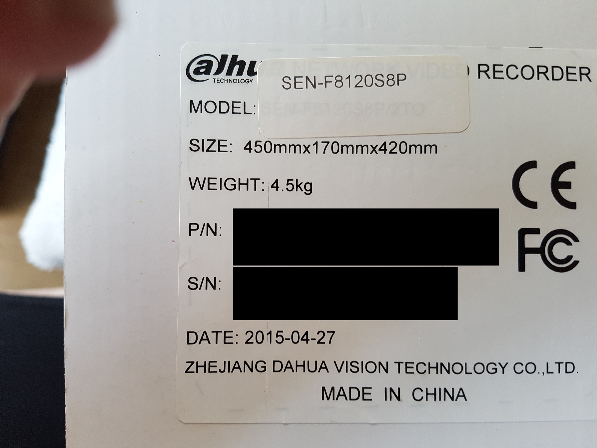

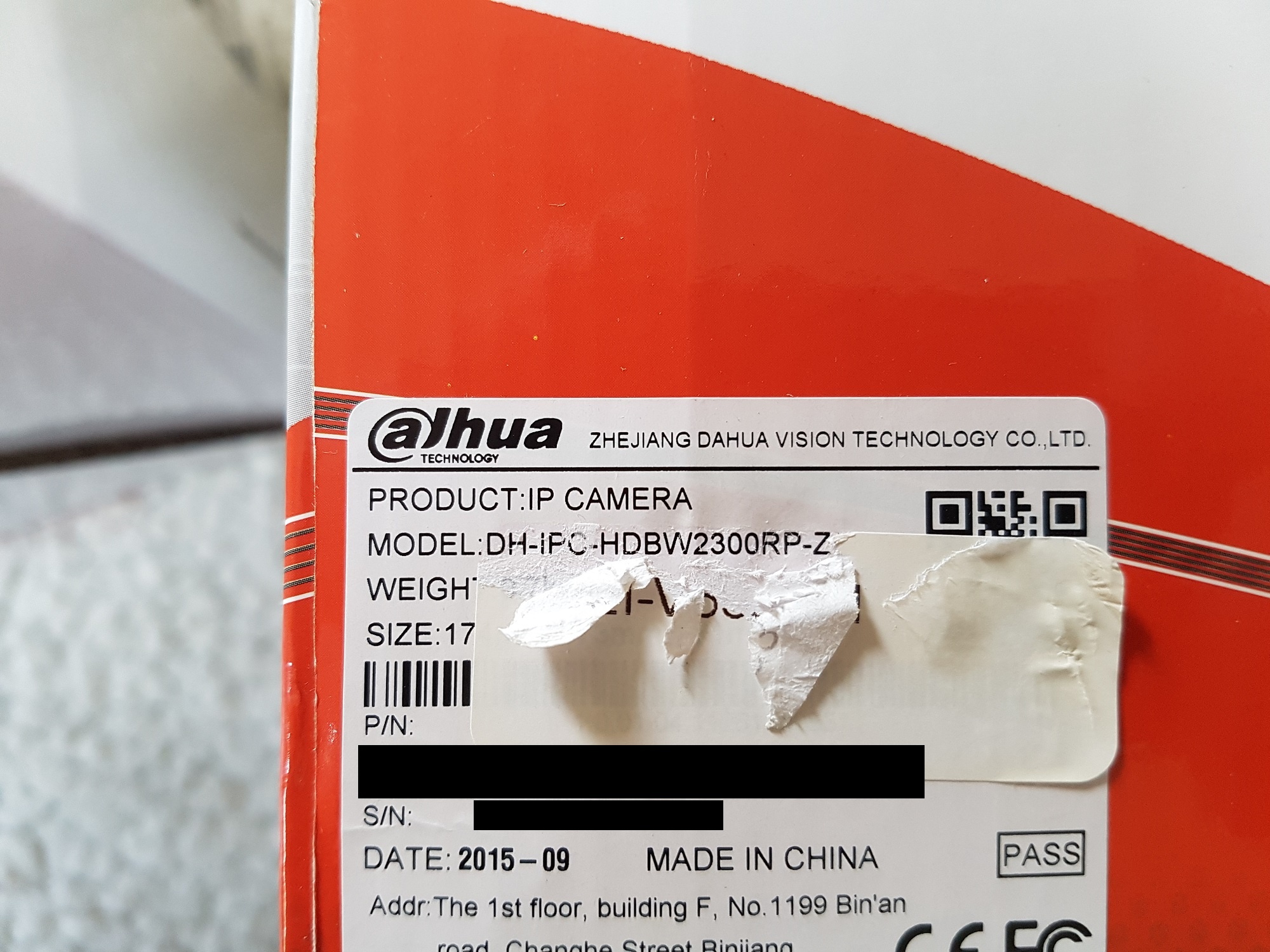

Weet iemand waar je goed firmware kan vinden van alle Dahua producten? Wij hebben in 2015 6 camera's en een NVR laten plaatsen, maar ik kan nergens firmware updates vinden en de leverancier is er niet meer.....
Ze draaien nog op 2015 firmware en bv de NVR kan maar een wachtwoord aan van maximaal 5 karakters :/
Wij hebben hangen:
6x DH-IPC-HDBW2300RP-Z (op de afgekraste sticker stond SEI-V6322DI)
1x SEN-F8120S8P/2TO (doosje is Dahua/Alhua, de NVR zelf ook maar online vind ik alleen maar één link met Skilleye als merk...)
Voor geen enkele heb ik ooit firmware/software updates kunnen vinden en zou toch graag de boel iets veiliger willen hebben inmiddels.

@wontcachme Eerlijk gezegd denk ik niet dat je daar nog (recente) firmware voor gaat vinden.
Het beste kun je die camera's gaan afschermen van het internet of in eigen VLAN zetten.
