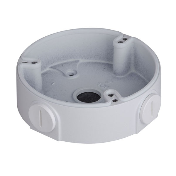

Cc88 schreef op donderdag 23 mei 2019 @ 20:01:
Alleen een turret op een stokkie ziet er ook niet uit...
Rechtstreeks op de muur gaat niet met een turret?
De mount ziet er zo uit.
Geen groot uitsteeksel dus.
Mount

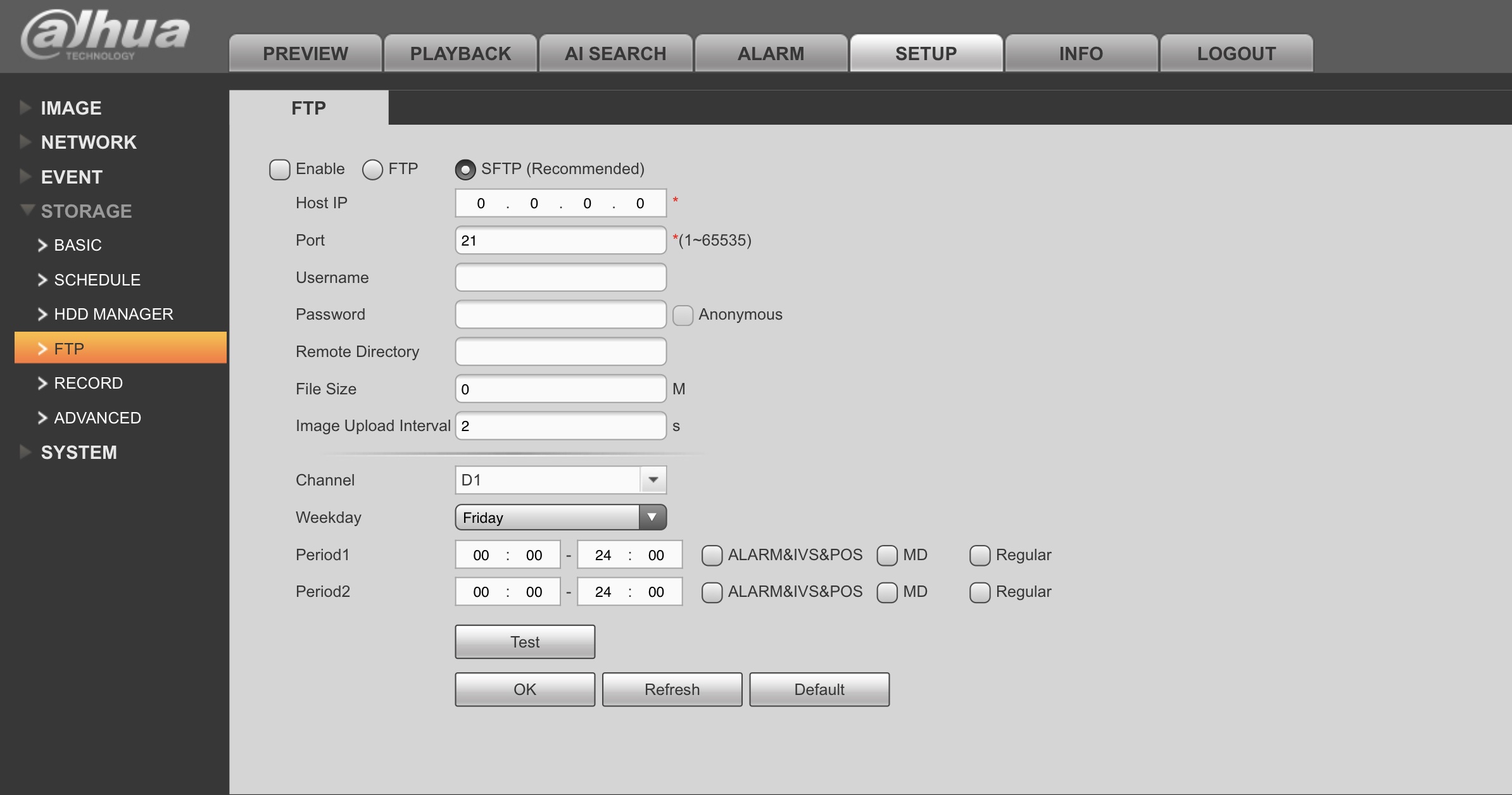

De data veilig stellen op een NAS begrijp ik wel.
Ik weet alleen niet of de NVR een FTP of Copy functie kent.
Zou ik eens moeten kijken of dat kan.
Even gekeken, FTP en SFTP is mogelijk.
Weet zo niet of dit video en/of snapshots zijn...
NVR
