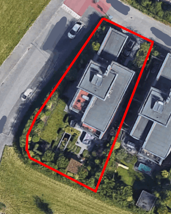

Ik zit toch even met een vraagje ivm het opzetten van een cameranetwerk.
Na enig opzoekingswerk op het internet, kwam ik als beste wifi-camera uit op de NEST iq-cam daar de gezichtsherkenning toch een interessante meerwaarde is.
Aangezien deze toch vrij kostelijk is excl de benodigde cloudkosten, ben ik beginnen verder zoeken en ben ik dit topic tegengekomen.
Nu na enkele pagina's te lezen, zie ik door de bomen het bos niet meer!
Ik had dus graag vooraan het toegangspad naar de voordeur en een parkeerplaats bewaakt, deze zou op +- 3m hoogte komen zonder extra lichtbron. Aangezien ik geen vaste internetaansluiting heb daar, ben ik dus gewezen op een camera die kan verbinden met wifi. Afstand van plaats waar camera zou bevestigd worden, tot pad naar de voordeur en parking is +-3 tot 6m.
Achteraan had ik graag op de garagemuur de achterdeur + terras bewaakt (montagehoogte +-2.40m), hier kan er zowel gebruik gemaakt worden van wifi of vaste aansluiting. Afstand van garage naar achterdeur en het terras bedraagt 20m.
Indien dit allemaal te realiseren is, zou ik met der tijd ook eventueel binnen nog 1 of 2camera's willen voorzien en ook laten uploaden naar de NVR.
Dien ik gebruik te maken van een clouddienst met melding via smartphone (ios) of kan ik gebruik maken van een NVR die het beeldmateriaal via wifi kan uploaden en meldingen versturen naar de smartphone?
Of kan ik toch beter gewoon de nest iq cam kopen en het abo nemen voor 5 of 10dagen opslag?
Als dit allemaal geinstalleerd is, is het gewoon plug and play of dienen er toch een serieus aantal instellingen te gebeuren? Zijn deze extreem ingewikkeld of door een leek makkelijk uit te voeren?

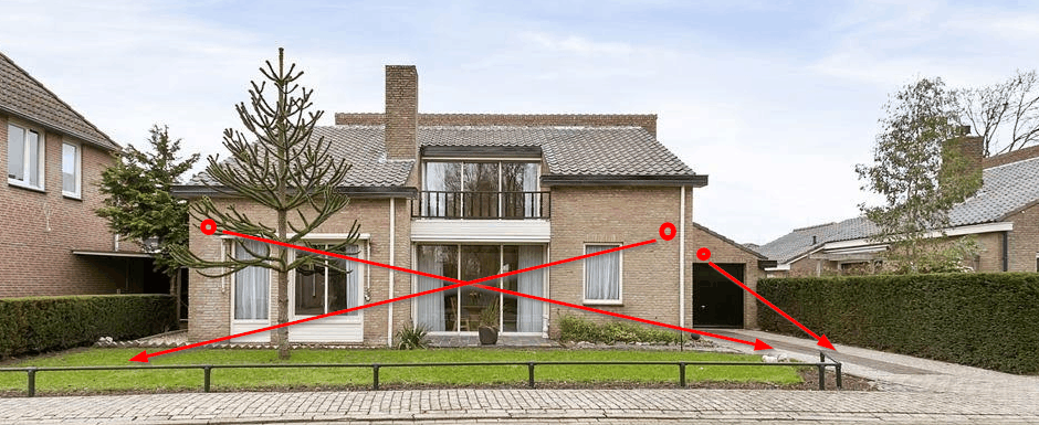

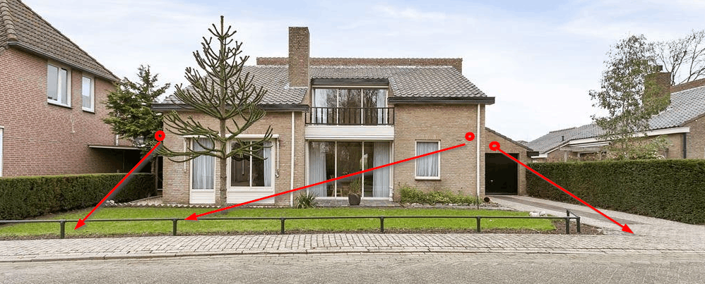

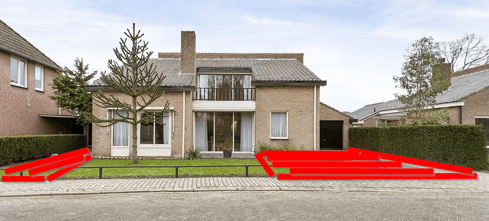

  • RobbyTown
RobbyTown
Godlike
Topic aardig doorgespit. Type camera hierdoor kunnen kiezen, (dome of eyebal)
Het word een losse NVR (goedkoper dan NAS)
https://www.alarmsysteeme...k-video-recorder-nvr.html
Ik heb een PoE+ switch dus geen PoE nodig op de recorder.
Type camera, gezien het niet onder een afdak komt een eyebal (ivm regendruppels las ik :) ) namelijk deze:
https://www.alarmsysteeme...t-eyeball-c-92779765.html
Of
https://www.alarmsysteeme...ht-dome-cam-78380840.html
Geen idee welke ik beter mee af ben.
Om kabel netjes weg te werken aangezien het meestal redelijk krap is bij die dingen dit ophang systeem erbij pakken
https://www.alarmsysteeme...ium-wandbeugel-zwart.html
Ter info helemaal links komt een smal pad zodat je vanaf de weg rechtdoor naar achter kunt lopen ipv voor het huis en rechts iets meer parkeerplek dan tuin. Zie deze foto de rode vlakken word (extra) bestrating.
Nu heb ik aan de voorkant 2 ideetjes:
Afbeeldingslocatie: https://tweakers.net/ext/f/wYks61hZvCVfuc8aFHEWaplp/thumb.png
Afbeeldingslocatie: https://tweakers.net/ext/f/EHOo6OIcA379i2CgkF0E8wcG/thumb.png
Rechts het kleine raam (hangt nu niets, komt markies) en links en in het midden (nu een luifel op de foto) komen markiezen, geen idee als die het zicht gaan belemmeren? Of juist door de wandbeugel komt dat goed uit? Of moet ik juist geen wandbeugel pakken?
Mocht iemand een ander idee hebben laat het weten ( @Piet91 @HoppyF *O* )

RobbyTown schreef op woensdag 5 juni 2019 @ 20:21:
Markiezen gaan absoluut je zicht beperken. 's nachts heb je daar natuurlijk geen last van omdat je ze dan immers omhoog hebt, maar gespuis komt nou eenmaal zowel overdag als 's nachts.
Alle ramen aan de voorkant zijn toch vaste ramen (als in; ramen die niet open kunnen)? (Behalve dan op balkon) Als het het vaste ramen zijn zal men daar minder snel wat proberen, dus hoef je daar iets minder op te letten.
Dan gaat het bij jou vooral om de oprit in de gaten te houden (zullen daar veelal auto's buiten blijven staan, en ook meerdere?) en in de gaten houden als ze langs je huis naar achteren lopen.
Daar zou ik dus vooral op gaan richten.
Als jouw tuin veel privacy biedt (lees: weinig/geen inkijk) en men ook via je achtertuin bij je woning kan komen (desnoods door over heg/hek te klimmen) zou ik daar ook kijken of je daar camera's kunt/wil plaatsen, vooral gericht op buitendeuren. Achter kan men namelijk in alle privacy en uit zicht proberen binnen te komen.
Ik zou 1 vari-focal camera's bestellen en deze met de eerder genoemde methode (camera aan lat monteren, deze lat rechtop in een met zand gevulde emmer zetten) en zo de juiste plaatsing en beeldhoek bepalen.
En dan het liefst nadat de markiezen geplaatst zijn omdat die dingen de grootste uitdagen zullen zijn aangezien die veel zicht kunnen ontnemen.
Over de camera's en NVR kan ik weinig zeggen; ik ben al tijden uit het Hikvision ecosysteem gestapt.

Inmiddels ook wat meer na aan het denken over de beveiliging.
Mijn huis staat als volgt op het kavel:
Afbeeldingslocatie: https://tweakers.net/ext/f/oqyEmmF6KkFS4NDOEGJUSkQD/thumb.png
Nu kan ik natuurlijk gelijk een stuk of acht camera's plaatsen. Maar hoe zouden jullie het doen?
Linksboven is mijn 'carport' met daar deur naar de berging. Aan de voorkant uiteraard nog de voordeur.
Aan de rechter zijkant nog een zijdeur, maar daar kijken de buren in principe op vanuit hun trapgat.
Aan de achterkant (onderkant) heb ik een schuifpui en een normale deur
Mijn idee was om nu te beginnen met een tweetal dome camera's. Eentje in de rechter bovenhoek van het huis richting carport, de andere in de linker onderhoek richting tuin. Natuurlijk geen volledig bereik hiermee, maar het is een goed begin toch?

MikeyMan schreef op donderdag 13 juni 2019 @ 11:28:
hoe hoog zijn die bomen/struiken ?
Mensen de kwaad willen zullen de donkerste/ minst zichtbare toegang tot je huis gaan proberen.
Tussen de huizen in, lijkt moeilijk zichtbaar van de straat voor en achter. Om er daar vanuit te gaan dat de buren het wel zien ? Of je moet een erg nieuwschierige buurvrouw hebben die bovendien heel licht slaapt en bij elk geluidje voor het raam aan het kijken is.
  • MikeyMan

jacovn schreef op donderdag 13 juni 2019 @ 14:00:
Terecht punt...
De scheidingswal rondom is rond de 2,5 meter. Tussen ons en de buren rond de 2 meter hoog.
Achterdeuren zijn in principe beiden niet zichtbaar. Zitten nu overigens ook enkel blindplaten op de sloten. Maar een ruit is er ook zo uit natuurlijk.
Vnaaf de straat kun je dus eigenlijk alleen de voorkant zien.
Zit te denken dat hiermee er eigenlijk al minimaal drie cameras moeten komen, gezien de hele linker zijkant (waar feitelijk alleen een raam in het trapgat zit) anders blind is.
  • jacovn
  • Laatst online: 22:12
MikeyMan schreef op donderdag 13 juni 2019 @ 14:36:
Terecht punt...
Moet je een topsporter zijn om over de scheidingswal te lopen/klimmen, of kan een verslaafde junk dat ook nog ?
Dan is je achtertuin een walhalla om in te breken, niet van de straat zichtbaar, vanuit de buren alleen als ze op de boven verdieping staan (daar slapen ze meestal alleen)
Voorkant 1 camera als je daar zo veel mee ziet als je wilt zien, anders meer.
Zijkant een bij de deur (je weet niet of ze van voor of van achter of over de scheidingswal komen) dus zou iets buiten bereik moeten hangen of een huterproef model met wat meer groothoek lens vlak bij de deur.
Achterkant zou ik er 2 doen die gekruisd opgesteld zijn. Dan zie je iemand die een camera van achter probeert te benaderen.Zorg dan dat de muur er bijna op staat zodat je iemand plat tegen de muur kunt zien.

Nouja, het is een aarden wal met een rek met klimop eraan. Topsporter is dus niet echt nodig nee.
Nu zie je ook van de straat wel dat we weinig spannends in huis hebben, maar je kan wel je gang gaan zeg maar...
Denk dat zoiets eigenlijk minimaal is:
Afbeeldingslocatie: https://tweakers.net/ext/f/HoHRRjIzvyrbACMjh9Mbh6V7/thumb.png
Enige uitdaging is dat ik ook niet zomaar POE naar alle hoeken toe krijg. Maargoed, desnoods half wired, half draadloos.

  • k---evi-n
  • Laatst online: 27-10 01:43
Ik ben al een tijdje dit topic aan het volgen (ook ipcamtalk), helaas ben ik er nog altijd niet uit welke camera het precies wordt... Vandaar dat ik de hulp van jullie, de experts hier wil inschakelen.
Dit is de situatie die ik graag "beveiligd" wil hebben:
Members only:
Members only:
Het volgende is dus de bedoeling:
- Auto 1 & 2 in zicht hebben (Groen gebied)(ivm kinderen die rond de auto's spelen...)
- Voordeur/Voorruit in zicht hebben (Blauw gebied)
Mijn wensen voor de camera:
Merk: Dahua (of een alternatief)
Type: Dome of Eyeball
Kwaliteit: 1080P/4K (Personen (eventueel gezicht) moet zichtbaar zijn.)
Voeding: POE i.v.m. geen stroomvoorziening..
Opname/Bekijken: SD-kaart/Mobiele telefoon (een NAS komt binnenkort :))
Budget: +/- 200 Euro (mag ook iets, liever kwaliteit dan ....)
De camera hoeft niet opvallend te zijn omdat sommige buren er 'niet blij' mee zijn, vandaar dat ik het liefste een dome camera wil onder het afdak. Het zal ook fijn zijn als ik de camera kan draaien op afstand. :)
Hoop dat jullie mij van het juiste advies kunnen voorzien. Alvast bedankt!:*)
[ Voor 12% gewijzigd door k---evi-n op 23-06-2019 21:15 . Reden: Photo aanpassing ]
  • HoppyF
  • Laatst online: 18:12
k---evi-n schreef op zondag 23 juni 2019 @ 20:11:
Members only:
Members only:
Oeps, grote foto’s! ;)
De positie van de camera is best hoog, hierdoor kijk je als het ware boven op de hoofden van mensen.
Je ziet dan niet wie er wat aan het doen is.
Ik zou voor een lagere positie gaan bv waar je nu het kleine zwarte vlakje hebt staan met auto 1.
Weet niet precies hoe hoog dat is maar ongeveer die plek.
Je zult toch proefondervindelijk moeten kijken hoe je alles in beeld kunt krijgen.
Bij een lagere positie pak je ook de voordeur mee, dat wil zeggen als er iemand naar de voordeur komt.
Beetje lastig inschatten zo hoeveel MM lens je moet gaan kopen.
Wellicht dan toch de zoom camera zoals deze IPC-HDW5231R-ZE.
Eyeball/turret is dat. De camera zal ondanks de dakgoot wel in de regen komen te hangen.
De dome versie is dan minder geschikt.
Verder de post van @Piet91 doorlezen want daar staat al veel bruikbare info in.
Voor 150 euro kun je al een prima camera kopen.
O ja, ik zie een lantaarnpaal bij je huis.
Handig want dan heb je dus wat licht.
De full color camera is dan ook nog een optie, deze heeft geen IR maar geeft bij weinig licht wel kleurenbeeld.
Zie mijn posts met voorbeelden van mijn camera.
[ Voor 4% gewijzigd door HoppyF op 23-06-2019 20:56 ]
  • 123lodewijk
Ik heb sinds kort een groendak samen met zonnepanelen.
Het dak
Afbeeldingslocatie: https://i.imgur.com/XKYI5Y7.png
Om dit in de gaten te houden wil ik graag een IP camera op het dak plaatsen. Ik loop alleen tegen wat problemen aan. Deze problemen zijn:
1. De camera kan niet onder een afdak geplaatst worden(plat dak), dus de camera moet geschikt zijn om "open en bloot" geplaatst te worden.
2. De camera kan niet gemonteerd worden op een muur.
Probleem 1 is op te lossen door een IP 66/7 camera te gebruiken. Deze zijn wat lastiger te vinden, zeker in combinatie met probleem 2.
Probleem 2 wil ik op te lossen door de camera te monteren op een geïmproviseerd weerstation wat ik nog heb(een stoep tegel met daarop een PVC buis, die verstevigd is met wat staaldraad, foto's volgen). Hiervoor moet de camera wel gemonteerd worden op een buis, hiervoor is vaak duur bevestigingsmateriaal nodig.
Ik zat er zelf aan te denken om een https://tweakers.net/pric...-network-dome-camera.html
te gebruiken icm de DS-1275ZJ-SUS en DS-1280ZJ-DM21 Junction Box.
Afbeeldingslocatie: https://i.imgur.com/CH9OO0O.png Afbeeldingslocatie: https://i.imgur.com/ltamNxj.png
Nu heeft dit een kostenplaatje van ruim 170 euro en dat vind ik een beetje aan de hoge kant. Ik wil daarom graag vragen of er misschien betere oplossingen zijn.
  • HoppyF
123lodewijk schreef op zondag 23 juni 2019 @ 21:21:
Het dak
[Afbeelding] [Afbeelding]
Rare vraag misschien maar wat verwacht je op het dak te zien? :?
Er liggen wat zonnepanelen en groene planten, daar gebeurt toch niets?
Ok, los daarvan zou je een camera wellicht op een zware parasol voet kunnen monteren.
Een camera weegt niet veel en een voet die zwaar genoeg is blijft wel staan.
Hoog hoeft het ook niet te zijn.
Kun je wel een netwerkkabel met POE naar die plek op te dak krijgen?
Verder is een vaste camera wel handig denk ik i.p.v. een zoom of PTZ camera.
De buren zullen het anders niet fijn vinden dat je in hun tuin kunt gluren.
Vast opgesteld met alleen in beeld wat van jouw is, moet geen probleem zijn.
Camera modellen zijn in dit topic terug te vinden.

  • HoppyF
k---evi-n schreef op zondag 23 juni 2019 @ 23:29:
Aangepast :)
Hoogte tot de dakgoot (waar Camera staat) zal maximaal 4,5 meter zijn. Was ik vergeten te vermelden...
Hoogte tot het zwart vakje *is verbeterd* zal ongeveer 220cm zijn.
Dit was 3 jaar geleden mijn Bullet camera (Ali) die in de hoek hing (rode vierkantje):
Hier zat een 3.5mm lens in. Deze heb ik "geupgrade" naar een 6mm lens. Alles was zichtbaar (1 auto en motorkap 2e auto. Ook een zijaanzicht van iemand die bij de deur stond..
Ga ik nog eens op zoeken! Heb niet alles gelezen 8)7
Lantaarnpaal is er inderdaad! Alleen onze gemeente schakelt graag de lantaarnpalen uit, iets met energie besparen... (Zal de naam van de gemeente maar niet noemen "pinkpop city" :F )
De lantaarn brand nu wel, maar over een maand kan dat weer veranderen..
Weet niet of het dan beter is om eentje met infrarood te bestellen?
Ok.
4,5 m is best hoog.
Je krijgt dan wel veel in beeld maakt kijkt bovenop de hoofden waardoor herkenning vrijwel onmogelijk wordt.
Ik had hier ook mijn camera zo hoog hangen maar heb deze verplaatst tot onder het afdak bij de voordeur.
Ik zie bij jou ook een afdak maar zie niet hoe breed deze is.
Wellicht kun je dit ook gebruiken en er dan een dome onder hangen.
Regen is dan immers geen punt.
Geen licht betekent ook dat je infrarood nodig hebt.
De full color is dan geen goed idee.

  • Artbij
  • Laatst online: 30-10 10:56
Ik wil mijn oprit en deur in de gaten houden met een POE camera. Echter zit ik met de kijkhoek. De netwerkkabel zit op de zij muur van mijn huis. Boven de deur en oprit die hij in de gaten moet houden. Iemand een idee of het uberhaubt mogelijk is met een camera op deze plek?
Oprit is overigens een meter of 10 lang.
Afbeeldingslocatie: https://tweakers.net/ext/f/X7AjvGukboxh84qWnriqtdS8/full.jpg
Afbeeldingslocatie: https://tweakers.net/ext/f/REQXXRzJWIYGufeb5aXNIGIj/full.jpg
Met gestrekt been.
  • HoppyF
Artbij schreef op woensdag 26 juni 2019 @ 11:02:
Denk wel dat het moet lukken om je oprit van voor tot achter in beeld te krijgen.
De voordeur erbij is lastig omdat de camera daarboven hangt.
Staat iemand precies voor de deur dan zie je wellicht niet alles. Je ziet de persoon dan wel over de oprit lopen.
De juiste hoek bepalen is zo lastig en vergt wat rekenwerk.
Je zult e.e.a. dan precies moeten opmeten.
Bij de camera specs kun je de kijkhoek wel terugvinden.

Met dieven actief in de buurt is het tijd voor een camera...
Members only:
Bovenstaande situatie is van toepassing, waarbij de witte auto normaal gesproken niet aanwezig is.
Klik voor vergroting.
Ik ben op zoek naar een duw in de juiste denkrichting...
Zoals te zien is zijn er een paar mogelijke posities voor het plaatsen van één camera.
Ik las in dit topic dat de camera niet te hoog moet hangen om gezichten goed in beeld te krijgen.
Geel streep ik ogenblikkelijk door. Vanaf daar zicht op de deur, oprit en auto is op zijn best waardeloos. Tevens staat rechts van het huis een schutting. Dan is de tuindeur links veel aantrekkelijker voor inbrekers en minder opvallend om gebruik van te maken.
Blauw streep ik door omdat je daar een camera zou moeten hebben die actief mee kan draaien met objecten en een grote kans hebt om actie te missen als de kijkrichting verkeerd staat. Wide angle camera nemen? Ik begrijp dat de kwaliteit en/of het kijkbereik dan behoorlijk achteruit gaat.
Rood is al beter. Personen die naar de voordeur komen worden gedurende lange tijd in het gezicht opgenomen. Ook het overzicht van de oprit is goed. Met een 90 graden bereik wordt lopen naar de tuindeur meegenomen.
Groen lijkt mij nog wat beter. Er wordt een stuk meer van de voortuin meegepakt dan bij rood. Mensen die naar de voordeur lopen komen iets slechter in beeld, maar als ze bij de voordeur staan zijn ze nog steeds in beeld, zij het van achteren, wat bij rood niet het geval is. Het nadeel is dat personen die naar de tuindeur gaan niet meer in beeld zijn 1-2 meter voor het bereiken van de tuindeur.
Algemene zaken: De tuindeur zou redelijk gemakkelijk beveiligd kunnen worden met een sensor. Alarmsysteem binnenshuis aanwezig, maar je weet het natuurlijk nooit en als je in de situatie van grof geweld komt heb je meer aan een camera dan een alarmsysteem. Er is best kans dat er nog wat el cheapo camera's in het huis komen, bijvoorbeeld in de hal. Naar mijn mening draagt dat bij aan groen voor de beste buitenpositie.
Richting de specificaties...
- Buitencamera
- Dome bij voorkeur vanwege de zachtere vorm en ptz mogelijkheid als dat binnen het budget past.
- Nachtzicht, minimaal de oprit dus vanaf groen/rood ~10 meter
- Bij voorkeur met microfoon
- Universele streamingmogelijkheden (dus geen afgesloten systeem waarvoor per se app x of cloud y nodig is). Technische aansturing via een eigen webinterface prima natuurlijk.
- Beelden opslaan op een linux server (Samba/NFS of een programma dat direct 'pullt,' motion?). Een NVR-bak opzetten zit er niet in.
- Minimaal 3 streams tegelijk (1 record, 2 kijken)
- Motion detection; bij voorkeur in zones waarbij de straat wel wordt opgenomen maar geen alarm geeft en eigen erf dat opgenomen wordt én bijv. 's nachts wel alarm geeft onder bepaalde omstandigheden. Communicatie met Home Assistant zou helemaal mooi zijn.
- Uit het topic begrijp ik dat WiFi wordt afgeraden. Iets als een PoE-adapter is een optie. Het lijkt mij überhaupt erg lastig om een camera op die posities op te hangen met de kabels netjes weggewerkt. Tips?
- Voor posities rood en groen is een hoek van ~100 graden voldoende. Actieve pan/tilt/zoom voor een kleine meerprijs wel welkom natuurlijk. Voor blauw (ik laat geel echt even weg) is ptz nodig met volgsysteem.
- Budget ~300 euro all inc.

Saturnus schreef op vrijdag 28 juni 2019 @ 14:58:
Dus drie camera's waarvan één een ptz. Dat gaat je nooit lukken voor 300 euro
En om je bekabeling weg te werken, zou je K25 goot kunnen gebruiken of 2 gaten boren en dan vissen/hostaliet pijp doorvoeren.
  • Saturnus
Paddywacker schreef op vrijdag 28 juni 2019 @ 16:16:
Één camera. Zal het even dikgedrukt neerzetten.
  • HoppyF
Saturnus schreef op vrijdag 28 juni 2019 @ 16:17:
Aantal dingen hebt je genoemd maar wil je nu één camera of twee op de meest ideale kleuren?
Rood en groen lijken me wel wat om mee te beginnen of anders alleen groen om te kijken hoe dit bevalt.
Je kunt er zo eentje bijkomen.
PTZ is niks, een zoom camera zou kunnen.
Afhankelijk van je eisen zit dit zo tussen de 100-160 euro per camera, dome type is wel handig want dan kan deze onder de dakgoot. Voor een POE adapter of POE switch, mount bracket moet je ook nog wat rekenen.
